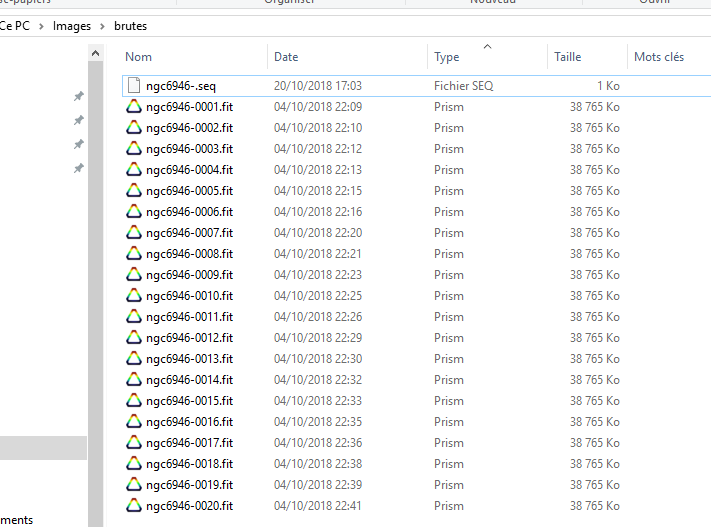

J'ai un soucis pour la création de scripts de traitement CCD cette fois.
J'ai bien vu qu'on n'avait pas besoin d'utiliser le convertraw avec des images FIT mais du coup il ne crée pas séquence au début et c'est très chiant.
En effet a implique de renommer systématiquement tes images en dark_, en brute_ etc...
Alors que les logiciels de prise de vue donnent souvent un nom assez long.
On n'a pas moyen d'utiliser une commande qui va, comme convertraw, renommer tes fits dès le début et créer la séquence ?
EDIT : voici ce qu'il fait par exemple sur cette série d'images :
Moi ce que j'aimerais, c'est que, quelque soit le nom de ma série d'images, il me les renomme en brute_0001 à brute_000x et me crée une séquence brute_ sinon ça m'oblige à chaque fois, soit à modifier le script, soit à renommer mes images.
On n'a pas ce soucis avec les APN grâce au convertraw.
Merci d'avance
