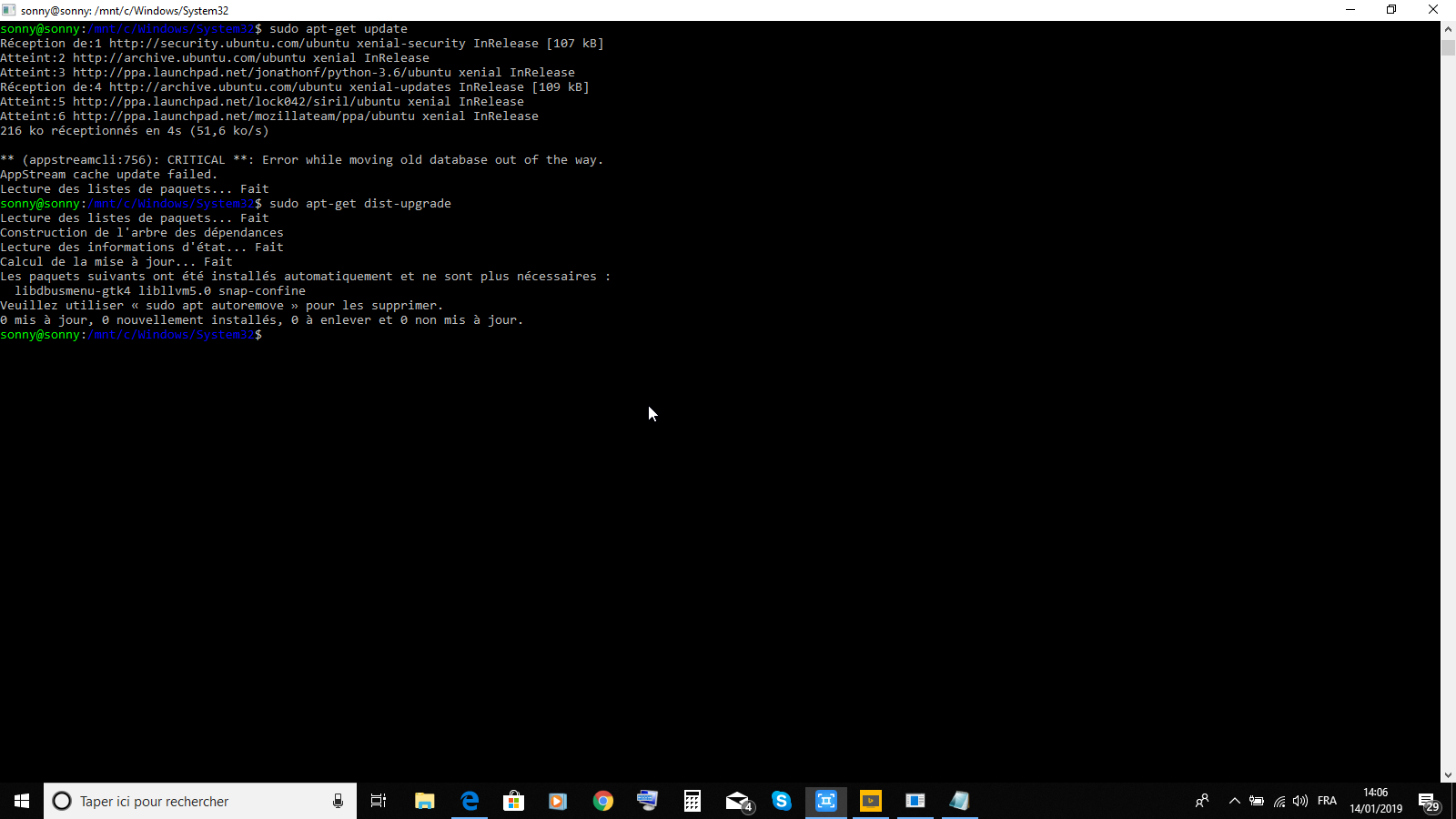

il y a 2 minutes, Ryo a dit :
Faut que je regarde bien car en lançant la mise a jour ppa j'ai bien vu l'indice de la version dont tu me parle passé mais au lancement de siril il me dit rc3
oui c'est normal.  Pour être sûr refais :
sudo apt update && sudo apt dist-upgrade
Si ca te met a jour siril c'est que tu n'avais pas la dernière.
Edited by lock042
Share this post
Link to post
Share on other sites
j'ai relancer comme conseillé mais non rien de changer :(
