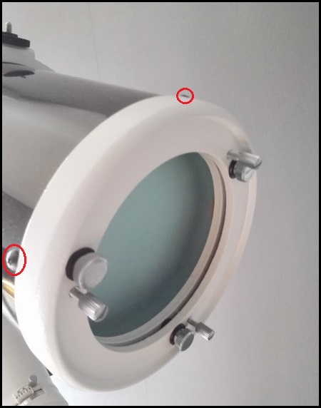

J'ai récupéré il y a quelques jours mon 150/750, ou plutôt racheté, c'est une longue histoire.
J'en ai profité aujourd'hui pour améliorer mes conditions d'observation, j'ai commencé la fabrication d'une motorisation pour la monture puis effectué le nettoyage et desserrage des fixations du primaire. Mais je ne sais pas exactement si le desserrage est correcte ! J'ai recherché sur internet et sur le forum les infos que je recherche mais je ne trouve rien concernant les détails !
J'ai bien desserré un chouilla grâce aux deux vis de façon à voir un peu de jour mais je constate que les brides touchent encore le miroir une fois qu'on arrête de relever à la main les brides. Sur mon 150, elles n'ont pas l'air d'être filetées et donc elles bougent et retombent facilement. J'ai lu qu'il ne fallait pas qu'elles touchent le miroir justement ni qu'elles le serrent... Dans mon cas, impossible de faire en sorte que les brides ne touchent la surface ! Par contre je peux faire tourner le miroir, le relever un peu en appuyant derrière, les brides conservent leur pouvoir bloquant. Je ne sais donc pas comment faire pour éviter que les brides en caoutchouc ne retombent sur le miroir... Je suppose qu'elles doivent exercer une contrainte même en touchant.
Finalement, est ce que cette opération en valait la peine réellement ? Vais-je avoir vraiment un gain, ne serait-ce qu'une petite différence visible ? Ce n'est qu'un modeste 150 après tout.

Le miens a 2 ans et demi, et pas mal de poussière accumulé en surface du miroir durant ce temps. Maintenant que c'est propre il brille mieux !
Effectivement, il faut sortir le barillet mais pour le dévisser, si tu as bien un 150 Skywatcher Black Diamond, rien de plus simple ! Il faut uniquement dévisser les 4 petites vis noires sur le côté du tube à l'arrière et sortir délicatement le barillet en tirant un peu. Il n'y a rien d'autre à faire !
Personnellement je l'ai fait à l'horizontal sur une table et j'ai marqué avec des stickers les emplacements des trous du barillet et du tube pour tout remonter à l'exactitude.
Pendant la période où je l'avais, j'ai également effectué la collimation quelques fois mais c'était des ajustements légers vu que je me suis déplacé en voiture que très peu avec le télescope. Quelques mètres à parcourir entre l'endroit où il est stocké et le jardin. Pour cette fois vu que j'ai tout démonté même en ayant prit toutes les précautions, la collimation devra surement être à refaire de façon plus sérieuse.
Pour ce qui est du débridage du miroir, je n'ai pas fait de test sur une étoile avant ni après. J'ai récupéré le télescope il y a quelques jours et l'objectif principal était surtout de le nettoyer. J'ai simplement profité de l'occasion pour voir si les brides étaient serrées et effectivement c'était le cas, elles étaient même très bien serrées, le miroir ne pouvait absolument pas bouger ! Mais cela ne m'a pas empêché d'avoir de très belles images en planétaire. Je suis curieux de voir si il y aura une différence en ayant desserré ces brides, surtout que le moment est très propice pour le planétaire, ça ne pouvait pas mieux tomber.

Il faut les desserer de manière à avoir un léger jeu. Si tu arrives à y glisser une feuille de papier entre le miroir et les brides, c'est bon. Que la partie antibasculement continue à reposer sur le miroir par son simple poids n'apportera pas de contrainte notable.
Par contre, il ne faut vraiment pas que les brides serrent le miroir. Elles sont là pour éviter le basculement du miroir lors d'un pointage à l'horizontale. Le fabricant les serre au taquet pour que le miroir ne bouge pas pendant le transport et qu'il soit endommagé.
J'ai corrigé le dévissage des brides de quoi avoir juste l'espace qu'il faut pour "libérer" le miroir. ça m'a prit pas mal de temps mais c'est correct, une feuille passe sans insister. Les brides retombent quoiqu'il arrive sur le miroir mais ça ne sert pas du tout. Je pense qu'il n'y a pas d'autre choix que de laisser comme ça, seul le test sur le terrain pourra nous en dire plus.
Étrangement, la collimation n'a pas trop bougé, il faudra faire un léger ajustement.

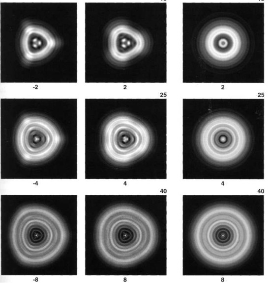

D'ailleurs j'ai quelques questions: Pour vérifier que le miroir n'ait bien aucune contrainte, on procède en visant une étoile, en utilisant le plus gros grossissement possible et on joue sur la molette de mise au point c'est bien ça ? A quoi je vais devoir m'attendre à l'oculaire ? Et surtout qu'est ce que je dois obtenir exactement pour considérer que le miroir est bien libéré, que tout soit correctement paramétré ?
Certaines choses me paraissent bien obscures, je n'ai jamais effectué ce genre de tests.
Je t'avais mis des liens astrosurf expliquant le résultat.
Normalement, une bonne collimation, tu vas avoir des cercles concentriques bien alignés, la fameuse figure d'airy.
Comme le miroir n'est plus pincé, cela doit avoir une belle forme.
Regarde bien mes liens, tout est expliqué, les veines thermiques, miroir contraint...

Je l'ai déjà contrôlé 2 fois sur une étoile avec un fort grossissement, il faut être attentif, un vrai contrôle technique de ton instrument qui en dit long.
Oui je les ai déjà consultés, j'ai même d'ailleurs vu d'autres liens de ce type il y a quelques années. En fait ce que je demandais surtout c'est qu'est ce que je verrais réellement ? Les images sont quand même "grosses" sur le site, je ne pense pas que ça sera aussi détaillé dans un télescope, à moins que ça soit possible mais dans ce cas j'ignore la méthode pour les obtenir. Je ne suis d'ailleurs pas sur de savoir distinguer une forme triangulaire si c'est tout petit.
D'ailleurs je terminais souvent ma collimation sur une étoile mais dans mes souvenirs je n'ai jamais obtenu tout ces résultats comme sur ces dessins ! Pour ma part je n'avais qu'un minuscule cercle blanc avec l'ombre du secondaire dessus en défocalisant un peu et rien d'autre. La seule aberration que j'ai déjà réussi à constater c'est la coma à cause d'une mauvaise collimation. Je dois surement m'y prendre très mal ou alors c'est que je dois m'attendre à autre chose ...
Edit du soir: Bon j'ai réussi à obtenir la figure d'airy en jouant avec la mise au point, le résultat était catastrophique à cause de la turbulence ! Cependant si je me réfère aux images de certains sites internet, ça m'a l'air correct. Finalement j'ai obtenu la même chose que sur les images, je pensais que ça serait différent mais pas du tout. J'ai bien eu des cercles concentriques mais je réessaierai un autre soir pour confirmer le résultat.

Et pour la figure d'airy, c'est très léger, il faut vraiment se concentrer de ce que l'on voit à l'oculaire, c'est pas évident.
Ne t'inquiètes pas si les brides retombent sur le miroir, ça n'est vraiment rien.
Depuis que tu as desserré elles ne serrent plus le miroir et ça suffit, ne modifies rien.

Le débridage léger ne peut pas nuire en théorie.
On pose deux gommettes, une sur le barillet et une sur le tube.
On démonte.
Le tout posé sur la table propre, on va dévisser les brides pour les ôter.
On en profite pour aspirer les pailles métalliques.
On prend du frein filet bleu. Surtout pas de rouge. Ce serait un drame par la suite. On en met un grosse goutte dans le taraudage et sur le filetage des vis.
On remonte en vissant à la main en laissant un peu de jeu.
On absorbe le surplus de frein filet avec de l'essuie-tout.
On remonte le barillet sur le tube à son emplacement d'origine.

Honnêtement il n'y a pas de quoi avoir peur. Si tu sais collimater ton appareil et que tu es minutieux, pas besoin d'autres prérequis, tu peux te lancer. Ce qui fait peur et où il faut faire attention c'est lors de la manipulation du barillet pour le retirer puis le poser et lors de la manipulation des outils, un tournevis peut très vite déraper.
A la base, j'avais prévu de faire le nettoyage du primaire, j'ai donc profité de l'occasion pour faire le desserrage.
Pour la procédure, rien de particulier à faire. Tu poses le tube à l'horizontal sur une table et tu dévisses les 4 vise noires du culot du télescope. Il ne vaut mieux pas faire la manipulation avec le télescope debout. Personnellement j'ai collé un autocollant de couleur coupé en deux sur le côté, une partie touche le tube et l'autre la partie blanche du barillet, de façon à ce que je puisse le remettre dans le bon sens et que les emplacements de vis du barillet et du tube correspondent avec exactitude. J'ai prit aussi une photo du derrière du tube quand tout était monté au cas où si l'autocollant partait.
Edit: En photo, c'est ces vis noires qu'il faut retirer, il y en a 4 au total.
Une fois que c'est dévissé il faut faire très attention pour extraire le tout, il faut forcer un peu car c'est fixé dans le tube mais pas trop car il y a le miroir. Maintenant si tu veux juste desserrer les brides, tu prends un tournevis cruciforme ( je me souviens plus du format exact mais c'est un phillips, pas de truc exotique ) et tu dévisses les deux vis de chaque bride de façon à avoir qu'un léger jeu. Il n'y a rien d'autre à faire ! Pas besoin de retirer le miroir ou de retirer quoique ce soit, il n'y a rien de plus simple !
Les brides retombent par contre, donc ne pas hésiter de les soulever à la main pour regarder le jeu. J'ai laissé de quoi y glisser une feuille de papier, rien de plus. Les réglages des vis te prendront peut être un peu de temps mais ce n'est pas grave. Ensuite plus qu'à remonter le barillet dans le tube dans le bon sens et revisser. Ton télescope sera désormais débridé. Pour constater le jeu quand tout est remonté, tu peux aussi essayer de bouger un peu le miroir en appuyant légèrement derrière. Si il y a bien du jeu, il devrait se soulever.
Normalement avec beaucoup de minutie, la collimation ne devrait pas trop bouger. Pour ma part c'était le cas, il fallait juste affiner et pourtant je l'ai retiré du barillet. Comme je l'avais nettoyé, j'ai fait sur la tranche une marque au feutre qui s'étendait jusqu'au rebord pour pouvoir le remettre comme d'origine.

il y a 7 minutes, deep impact a dit :
Je vais suivre ta procédure, elle parait plus judicieuse!
Je ne détiens surement pas la meilleure méthode, mais au moins elle est simple pour un résultat qui en vaut vraiment la peine. Si tu as l'occasion de regarder les planètes avant débridage et après tu verras une sacré différence si tes conditions d'observation sont bonnes.
