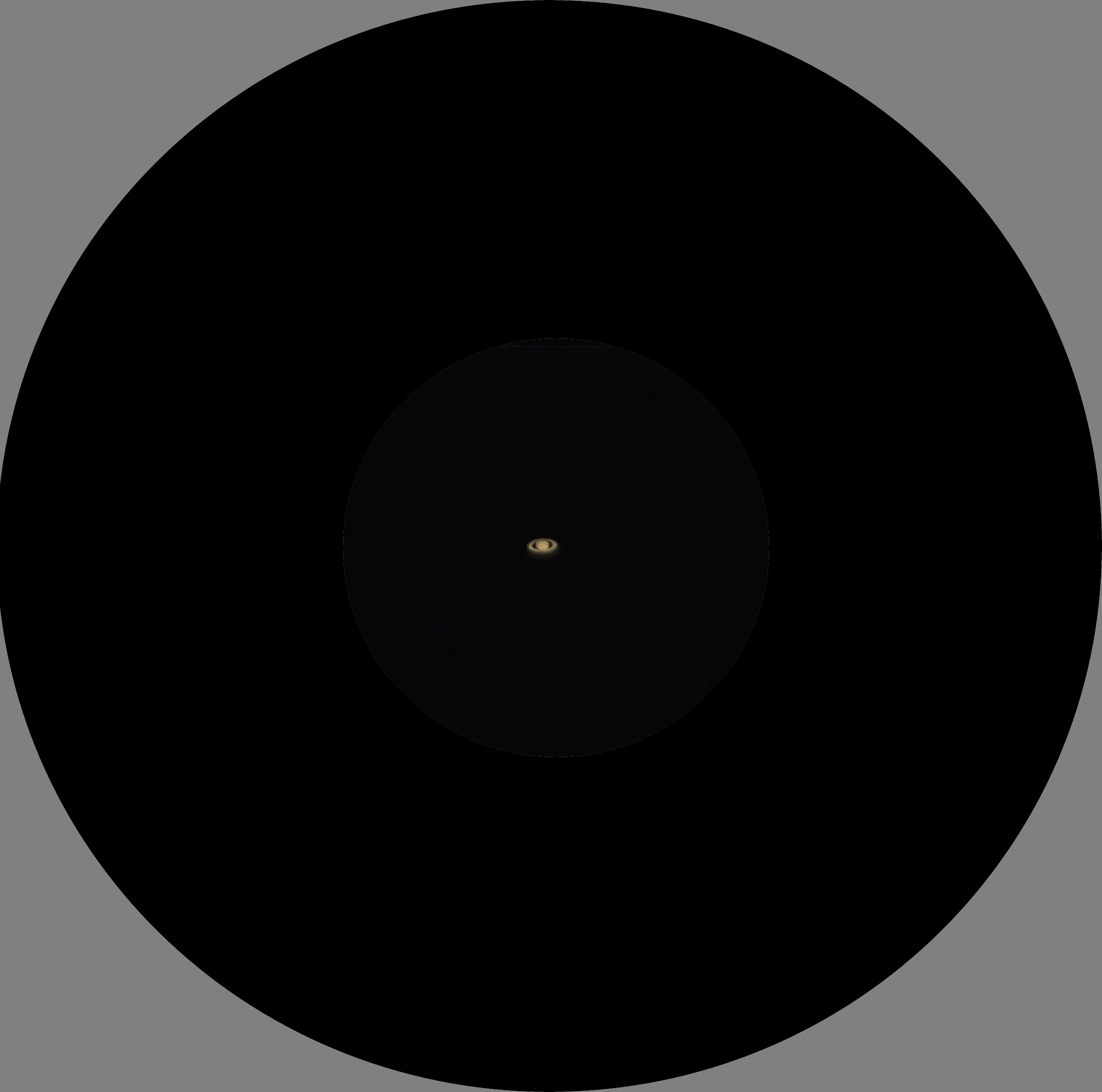

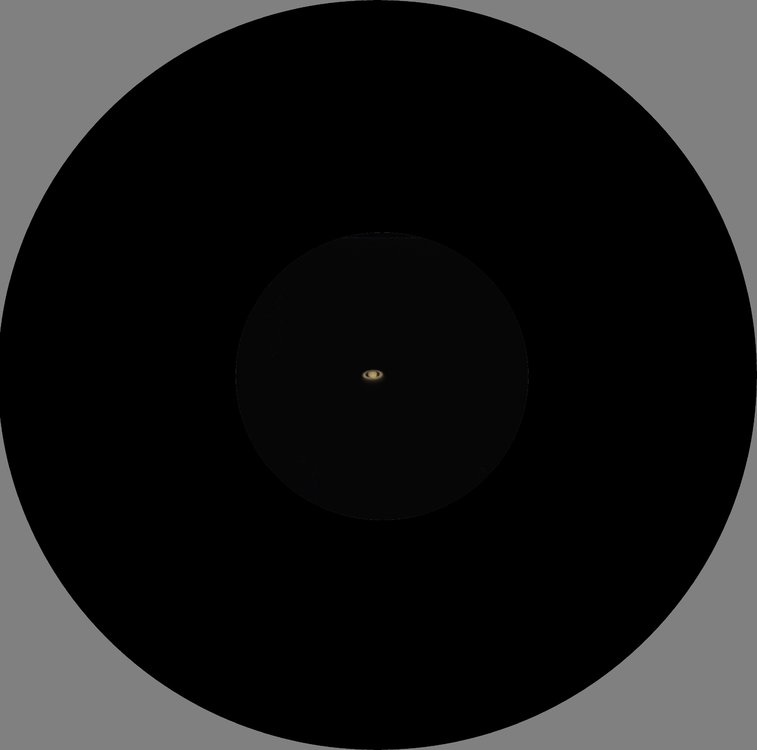

Tu peux utiliser ce site pour avoir une idée de l'image que tu peux obtenir :
https://www.stelvision.com/simulateur-telescope/simulateur-telescope.php
J'ai fait un montage de mémoire (visuelle), voila ce que donne Saturne dans un ETX 90 (donc 90 mm) avec un oculaire de 10 mm de focale
Modifié par sebb916
