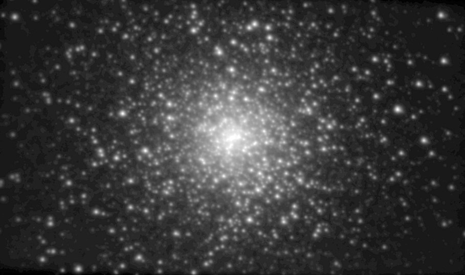

J'ai fait un test avec mon 600FD4,4, et en binning je suis à 0,44" avec une ASI290, ça colle avec ce que tu recherches comme échantillonnage ... 🙂
Bon c'était juste un essai du suivi altaz du dob  : juste 1000 poses de 245 ms sur M15, seeing moisi, mais ça peut le faire :

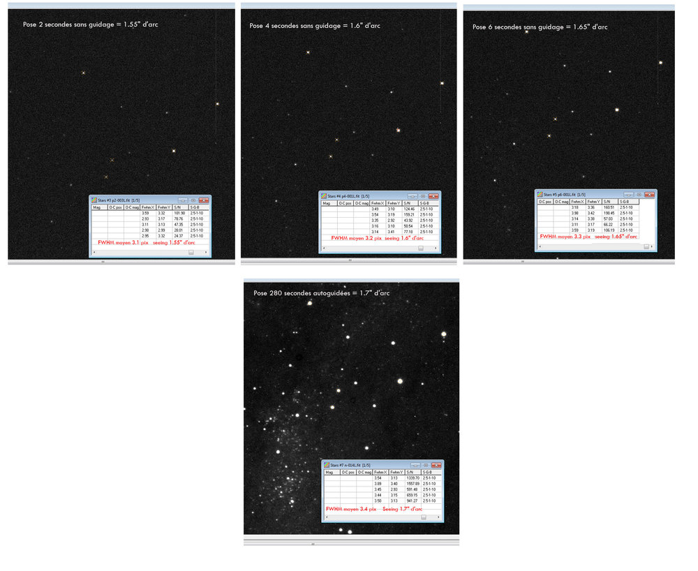

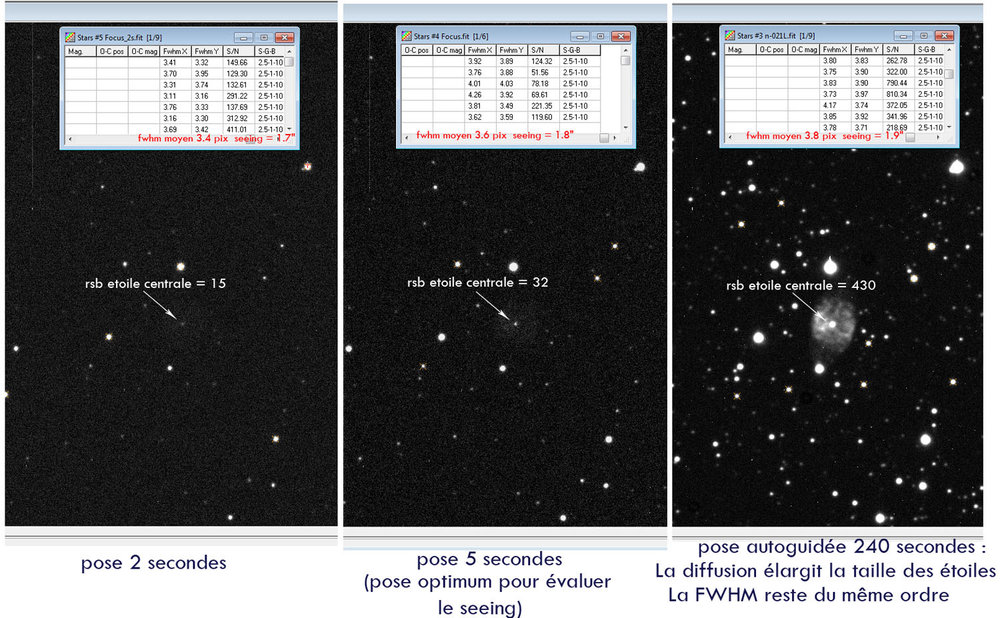

rechercher 0.4" en pose courte avec une turbu moyenne de 2" et plus c'est un poil optimiste, je pense  , enfin c'est mon avis :)
sur le TN450Z  à F/D 4 , j'ai adapté un ASA 0.73X , pas encore testé d"ailleurs , pour remonter à 0.58"/pix avec l'Atik Horizon , contre 0.37" avant qui était beaucoup trop !!! mais bon mon seeing tourne aux alentours de 2" à 2.5" par chez moi en moyenne , l'idéal aurait été entre 0.6 et 0.8 pour moi
0.4" çà correspond à une turbulence tournant aux alentours de 1.2" en moyenne
Voir davantage
Échantillonner à 0.4" pour viser 0.8" de résolution par une très belle nuit me semble réaliste
au vu de ce que j'ai déjà obtenu avec la 290 mono.
Pas évident à atteindre, certes, je te l'accorde !

  Le 28/09/2018 à 13:24, jp-brahic a dit :
Voir davantage
je dirais que jusqu'à 5 pixel d'échantillonnage pour le seeing on arrive encore à gratter un chouïa au traitement, mais c'est vraiment la limite pour moi. à 6 j'y arrive plus, autant faire du binning.
à 3 ou 4 voir 4.5 on est pas mal je trouve.

Pour mettre de l'eau au moulin des courts poseurs, je vous joins 3 images faites cet été sur une NP bien connue, le but était de conforter mes durées de pose minimum utiles pour intégrer la totalité du seeing, j'ai souvent fait cela mais cette fois j'avais gardé quelques images brutes au format fit afin de mesurer la FWHM, donc la résolution native (et non "logicielle") que l'on peut obtenir.
A gauche une image de 2 secondes unitaires, sans guidage, à F10 au C11 (mes conditions habituelles de travail)  : FWHM moyen (mesure AstroArt) = 3.4 pix, soit 1.7"d'arc de seeing
Au centre, image de 5 secondes de poses, sans guidage, mêmes conditions : FWHM moyen = 3.6 pix, soit 1.8" d'arc de seeing
Enfin à droite une image longue pose de 240 secondes autoguidée : FWHM moyen = 3.8 pix, soit 1.9" d'arc de seeing. Sur cette image la lumiére des étoiles diffuse et s'étale sur le capteur, mais c'est une simple visualisation.
Bref, qu'en dire ?
1/ Peu de différence entre 2 et 5 secondes, mais je prends pour principe que la turbu n'est pas totalement intégrée avec 2 secondes de poses, pour faire mes mesures de seeing je préfére 3 ou 4 secondes.
2/ La différence entre 5 et 240 secondes vient des aléas de guidage, je "perds" en moyenne 0.2" d'arc à cause du guidage, je pense que c'est une valeur courante obtenue avec mon échantillonnage de travail à 2.8 metres de focale (0.5"/pix).
Commentaire : au dela de la seconde d'arc la turbu commence à niveler les images... pas de miracle. A mon sens la courte pose apporte un gain significatif en deça de la seconde, plus c'est court et mieux c'est.
Entre 2 et 240 secondes le gain en terme de résolution reste relativement limité si on exclut les aléas de guidage.. . A mon sens on a certainement interêt à prolonger la pose au maximum pour limiter l'effet cumulatif du bruit de lecture, si faible soit il.
Faites donc des images brutes comme celles ci, mesurez vos FWHM avec Iris ou autre et partagez vos résultats, c'est tjrs intéressant.
Amicalement
très intéressant, surtout que tu as un bon seeing en général.
1) complètement d'accord avec toi, à 2s la turbu est rarement totalement intégrée. plutôt 3 à 5s (ce que j'utilise du coup pour les poses d'autoguidage).
De mon côté j'ai remarqué une dégradation entre 5 et 10s sur une EQ6, probablement lié au suivi. 5s semblait être le max acceptable.
2) tu ne perds vraiment pas beaucoup entre pose courte et longue. Je pense que tu as un très bon suivi mais aussi des conditions atmosphériques favorable. j'ai pas souvenir d'avoir eu si peu de différence. faudra que je teste à nouveau. c'est étonnant en tout cas et tant mieux.
  Le 04/10/2018 à 16:31, christiand a dit :
Voir davantage
Salut Christian,  c'est vrai avec ton setup, une monture avec une faible EP et un échantillonnage cohérent ( du moins prévu pour des longues poses).
Mais beaucoup utilises une monture moins bien usinée, un tube surdimensionné et des caméras avec des petits photosites. Du coup il y a une réelle différence entre 2 et 5s.
Le Seeing est déjà présent dans les 500ms mais moins l'échantillonnage est serré moins il est impactant.
Je ferai un test ce soir si le temps le permet.
Toujours alimenter le fil, voici un autre test, il date d'hier soir, le 04/10
J'avais prévu d'imager Ngc 206, l'amas d'étoiles dans la galaxie M31, j'avais un ciel correct comme habituellement avec un seeing sur pré image de 1.6" d'arc
J'ai fait quelques brutes pour montrer la progression du seeing entre pose courtes et poses longues, mesure sur fichiers fit sortie CCD avec AstroArt, ce sont des moyennes arrondies sur les mêmes étoiles à chaque fois
Pour que les mesures sont exploitables il faut que les étoiles soient détectées (RSB suffisant) mais également gaussiennes;
Cette fois je n'ai pas vraiment de différence significative entre 2 secondes et.... 280 secondes de pose autoguidées; 1.55 et 1.7" d'arc, ce qui n'est pas grand chose.
C'est avec le C11HD à 2.8 metres de focale et le KAF 3200 à 0.5"/pix
  Citation
Voir davantage
Oui, mais ces quelques tests montrent surtout que le fait de poser 2 ou 6 secondes ne changent pas grand chose en terme de turbulence, de seeing.
Image 2200 pix :
Amicalement
Dans ton cas, et avec ton ciel d'une stabilité remarquable, il n'y pas de différence.
La méthode d'imagerie à poses courtes prend tout son intérêt sous les cieux beaucoup plus turbulent.
  Le 05/10/2018 à 08:59, christiand a dit :
Voir davantage
C'est sur que la turbulence est déjà présente en 2s ,et tes tests prouvent qu'avec ton échantillonnage il n'y a pas plus de dégât qu'en pose de 6s.
Maintenant fais le même test avec une Barlow 1.5x et je pense que tu auras pas le même résultat.
Ce que je veux dire c'est que tu ne peux pas affirmer une généralité d'après ton cas.
Tu habite dans une zone où le Seeing ( du moins pour du ciel profond) est clément et tu maîtrises parfaitement ton setup ( bien réglé, caméra gros photosite).
  Le 05/10/2018 à 09:06, zeubeu a dit :
Voir davantage
Faux si tu utilises un échantillonnage plus serré.
