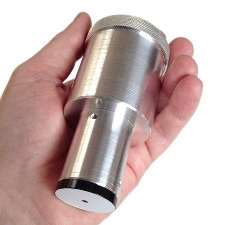

Je conseillerais plutôt ça:
https://www.365astronomy.com/Farpoint-1.25-Laser-Collimator-and-1.25-Cheshire-Kit.html
C'est un peu hors budget mais ça inclut un excellent Cheshire plus un oeilleton en forme de triangle et un kit pour l'appliquer sur son miroir. Très complet, et comparé aux schmillblicks Chinois (y compris le Baader et le Hotech) la stabilité de collimation de l'outil et la tenue dans le PO est bien meilleure, et recollimater l'outil est plus simple et plus efficace. C'est le meilleur outil si on ne peut pas se permettre la Rolls (qui reste le Howie Glatter, désormais fabriqué par FeatherTouch).
Sinon, le collimateur laser seul est:
https://www.365astronomy.com/Farpoint-Laser-Collimator-1.25-Only-Red-Body-650nm-Red-Laser.html

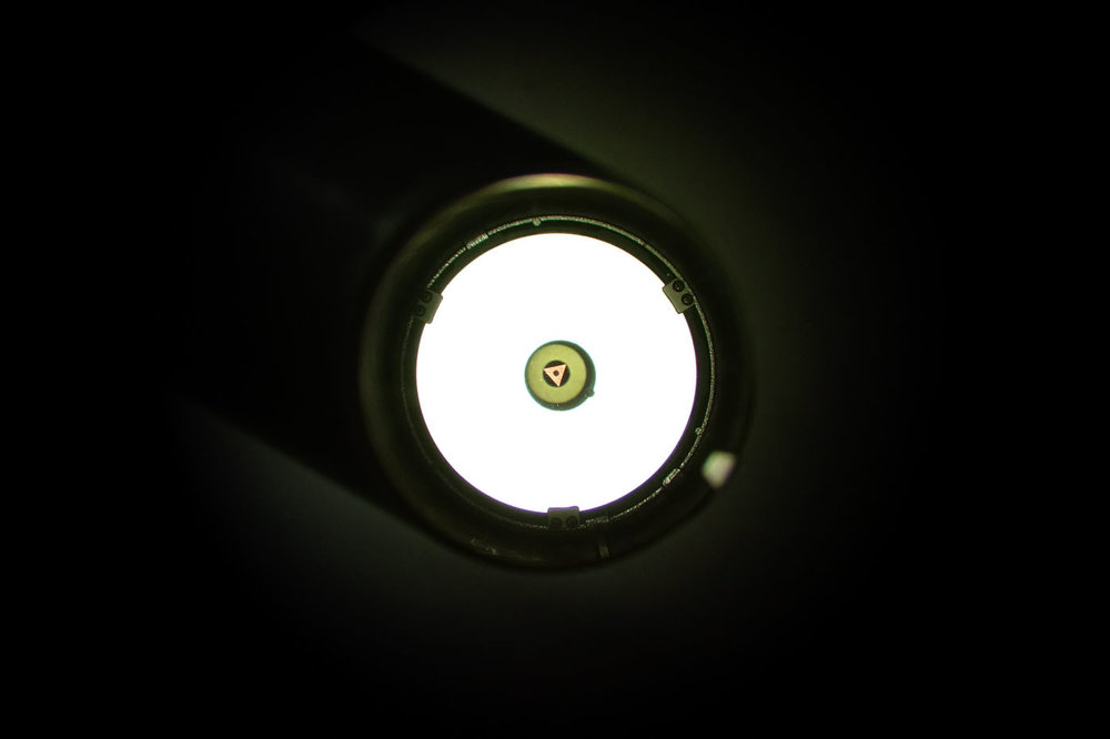

Moi je dirais que, quand même, surtout avec l'option Barlow, on arrive à être plus précis, au Cheshire l'œillet est quelques fois un peu noyé dans le rond noir central.
En effet, d'ailleurs certains mixent le HG avec le Cats'Eye.
Quant à moi, j'adore ce système de laser barlowté HG, très efficace et bien pratique, je collimate debout avec la canne de collim de l'ES, ça me prend un temps ridicule pour collimater le primaire, dans le noir au Cheshire ce serait moins pratique.

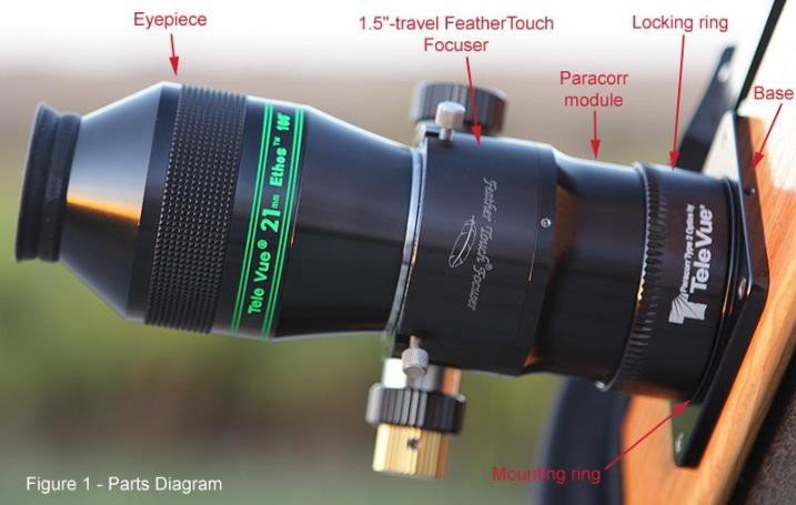

Dans mon cas, le TuBLUG permet par contre de collimater avec le correcteur de coma fixe en amont du porte-oculaire, ce qui est vital.
Voir davantage
Tu collimates avec un correcteur de coma dans le chemin optique? Quelle en est la raison?
Il est fixe et en amont du porte-oculaire: il s'agit d'un SIPS:
Très pratique, mais si on collimate sans le SIPS il faut démonter le porte-oculaire pour le réinsérer, ou démonter le groupe optique Paracorr par l'intérieur du télescope. L'un peut changer la collimation, et en plus, les deux sont dangereux (j'ai du remplacer une groupe de lentilles après avoir un jour laissé tombé le module Paracorr dans la boue, ce qui a franchement rayé le Paracorr).
Et pour retoucher la collimation en cours de soirée, c'est vachement plus pratique de pouvoir laisser le SIPS en place.
Modifié par sixela

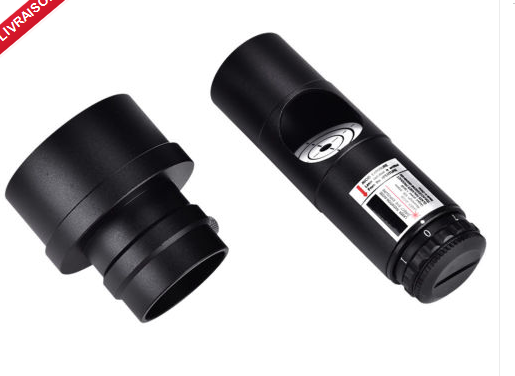

Le premier et le dernier sont identiques. Le deuxième est aussi un Chinois "pas cher chic". Le Baader, je trouve, n'offre guère plus comme qualité est est simplement plus cher. Il ne tient pas sa collimation s'il tombe non plus, il est trop étroit pour bien tenir dans pas mal de porte-oculaires, et j'en ai eu un dont la collimation n'avait pas survécu au transport du magasin vers mon addresse... au moins le point du laser est un peu mieux défini, mais à quel prix...
Personnellement, je n'achète aucun de ceux-là -- j'ai déjà donné, merci, ayant eu un Chinois et un Baader et en ayant recollimaté déjà un dizaine pour des astrams du club -- mais bon, en les recollimatant (chaque fois qu'on les laisse tomber) et en utilisant du tape alu pour mieux les faire tenir dans le PO sans jeu,  et en rajoutant un trou d'épingle, on peut plus ou moins s'en servir.
Donc si tu veux vraiment un collimateur qu'on doit collimater lui-même, je dirais: de ceux-là, le moins cher.
Rien à voir avec la qualité d'un Howie Glatter ou même d'un FarPoint, par contre. Voir ci-dessus. Ayant eu déjà cinq collimateurs lasers on ne peut m'accuser d'être hostile à eux, mais si on n'a pas le budget pour un Farpoint (qu'on devra parfois collimater mais au moins ça tient pendant des siècles et c'est précis), je préfère avoir un bon viseur réticulé plus Cheshire qui ne coûte presque rien et est plus précis, même si la collimation est plus fastidieuse.
Le laser bon marché est "plus pratique" mais uniquement si on veut avoir rapidement l'impression que la collimation est bonne. Bon, si on a un f/6 ça va la faire --les tolérances de collimation sont assez larges-- mais ça m'énerve quand-même.
[Le HoTech est aussi une arnaque à mon sens: il se décollimate également, et est pourvu d'un système vachement compliqué de centrage qui ne sert à rien --ou bien il tient bien dans le PO et on n'en a pas besoin, ou bien il ne le fait pas et le caoutchouc assure le centrage mais pas l'inclinaison correcte, bien plus importante-- et il coûte plus qu'un Farpoint. Son seul bon point c'est la mire holographique.]
Modifié par sixela
