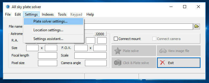

·         1 Télécharger et installer All Sky Plate Solver
http://www.astrogb.com/astrogb/All_Sky_Plate_Solver.html

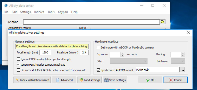

·         2 Renseigner la focale de l’instrument et la taille en micron du pixel du capteur
Vous pouvez également synchroniser votre monture pour une utilisation en standalone.

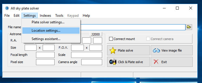

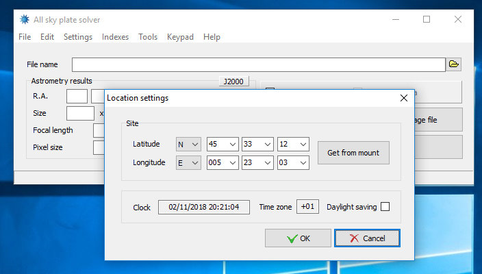

·         3 Renseigner les coordonnées du lieu d’observation
Si votre monture est connectée, vous pouvez importer automatiquement ces données.

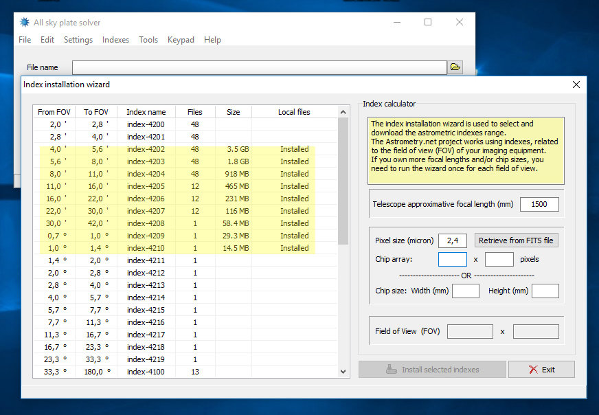

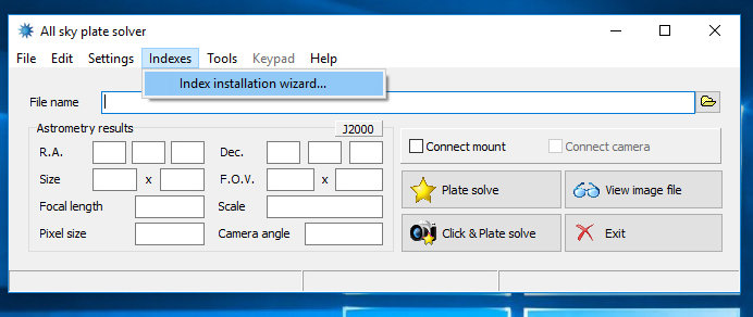

·         4 Télécharger les catalogues d’index qui permettrons de faire la reconnaissance de champ.
En fonction de la focal de l’instrument et de la taille en micron du pixel du capteur, le soft va vous proposer un certain nombre d’index à télécharger.
A la fin de cette étape All Sky Plate Solver est configuré.

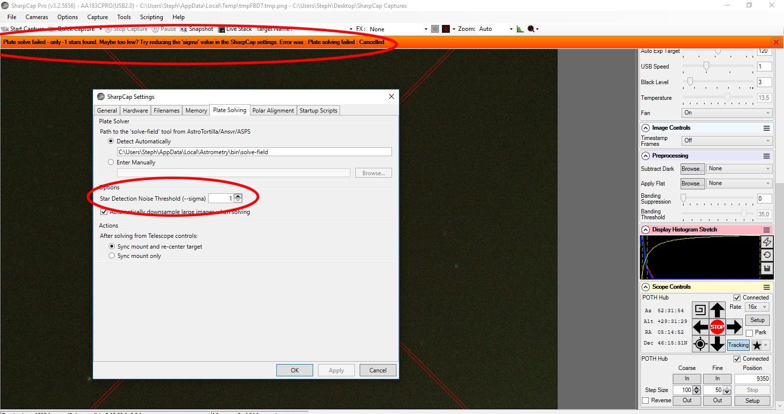

·         5 Vérifier dans les réglages de Sharpcap que le répertoire du fichier « solve-field à bien été trouvé automatiquement par le soft, sinon le renseigner manuellement.
Je reviendrais sur l’option Star Detection Noise Threshold » plus tard.

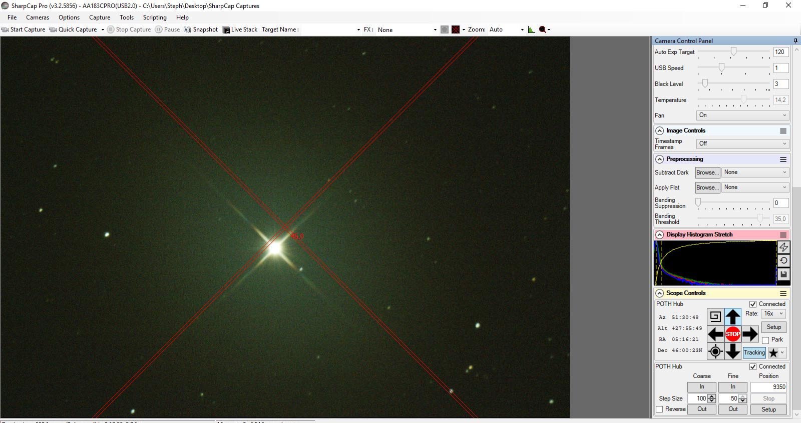

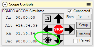

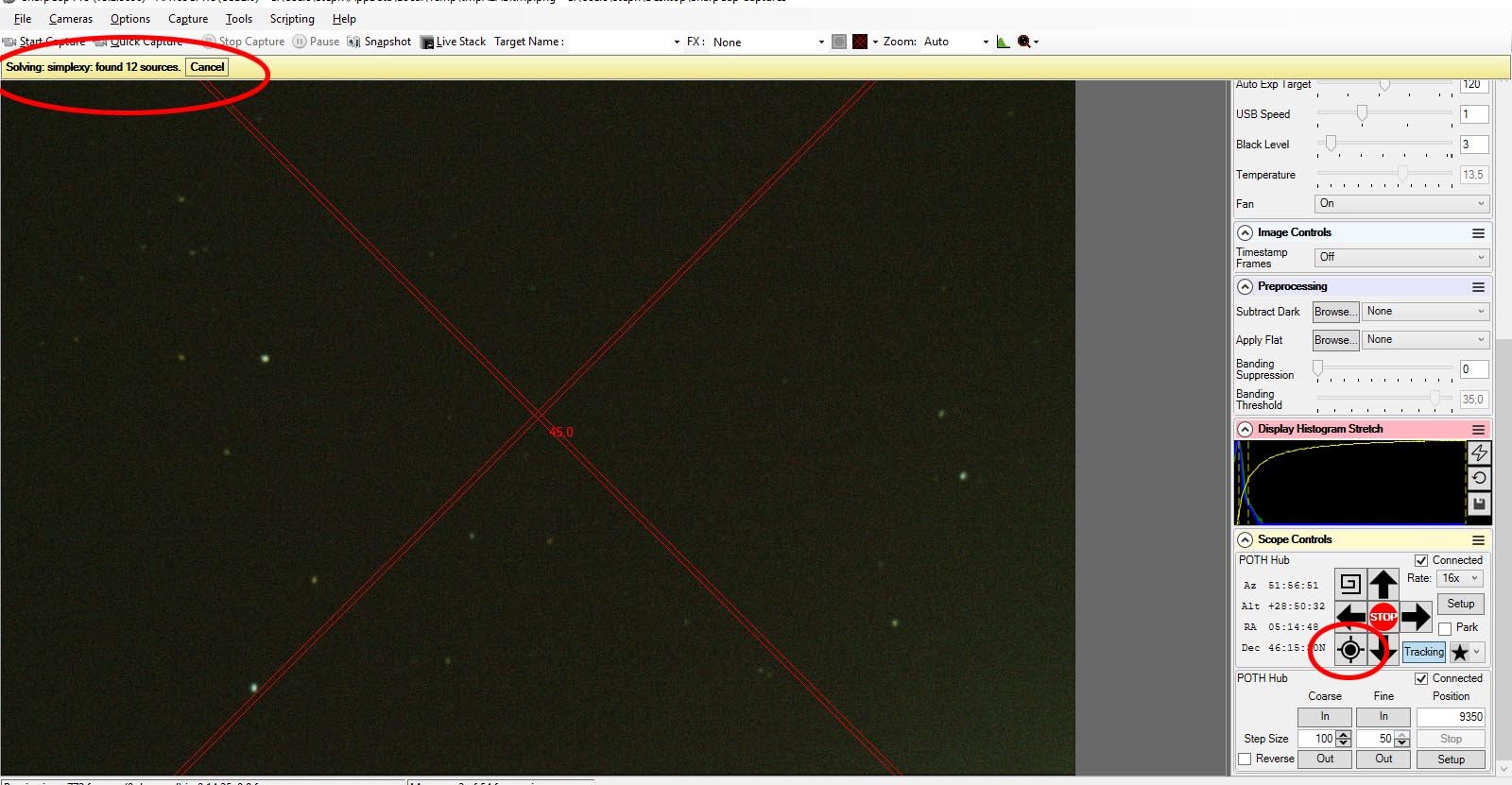

·         6 On branche la cam, on connecte la monture et on pointe un objet à la raquette, avec un planétarium virtuel, avec ce que l’on veut… Dans mon exemple une étoile,  Capella. Dansvcet exemple la cible est hors champ, je ne suis pas focalisé, l'acquisition est bien dégueulasse …mais c’est pour vous montrer que cela marche plutôt pas mal.
 clic sur le bouton « plate solve », et le soft lance la résolution astrométrique.

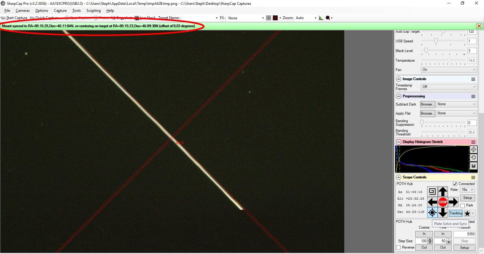

·          La résolution astrométrique est…résolue, la monture se déplace sur les nouvelles coordonnés.
·         Et on obtient ça…c’est pas parfaitement au centre mais on est pas très loin.
·         Si ça marche, pas, on retourne dans les paramètres de Sharpcap et on change la valeur du sigma. Pour moi, la valeur mini (1)
Si toutefois la résolution échoue, le plan B pour moi c’est http://nova.astrometry.net/upload

Bonjour Steph_2.0,
j'ai essayé le plate solving comme dans ton tuto mais je rencontre 2 pb qui fait que cela ne fonctionne pas :
- quand je lance SC il ne reconnait pas ma monture . erreur : portcom ne peut etre vide. or la monture est reconnue en ascom et elle a un port défini. y a t il quelquechose à faire dans sharp cap pour définir le port de la monture ?
- quand je lance tools/plate solve, il cherche plusieurs secondes et fini par mettre un message erreur : pas assez d'étoiles.
or j'utilise SC pour polar align donc il détecte bien les étoiles dans ce cas ci et pas dans l'autre alors que rien n'a changé
pour info : sigma = 1 comme toi
là aussi y a t il quelquechose que je fais mal ?.

Bonjour Thierry,
  Le 30/07/2019 à 13:12, Thierry Coyat a dit :

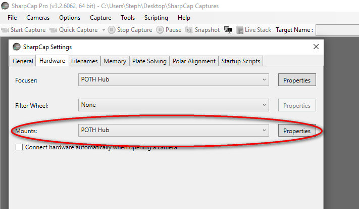

Voir davantage
Il faut définir les paramètres de ta monture dans "SharpCap Settings" => "Hardware". Dans le champs "Mounts" tu sélectionnes ton driver Ascom et tu valides
Voir davantage
Si ta monture n'est pas paramétrée et connectée dans SC, cela ne peut pas fonctionner (mais c'est vrai que l'outil "Plate Solve" est tout de même accessible).
Après avoir correctement paramétré ta monture, tu la connectes dans l'interface principale, panneau Scop Controle (1) et tu utilises le bouton (2) pour lancer le plate solving, tu ne passes pas par le menu Tools=> PLate Solve. Si tu as chargé les bons index ça devrait fonctionner.
Voir davantage
Le Polar Align n'utilise pas les index du PLate Solve, ces deux fonctionnalité sont totalement indépendantes.
Voir davantage
bonjour
j'ai une lunette de 70/420 une asi 224mc pixels 3.75
aucun élément du catalogue n'est sélectionné.
si je choisi moi même et le télécharge le logo gimp ce met sur le téléchargement de cet index.

L'index est un .fits, c'est normal qu'il t'affiche l'icone de Gimp si tu as associé cette extension à cette application.
  Le 21/03/2020 à 14:30, breal a dit :
mais je pense qu'il n'a pas le catalogue index prévu a l'étape 4.mais le dossier existe avec 5 éléments.
Voir davantage

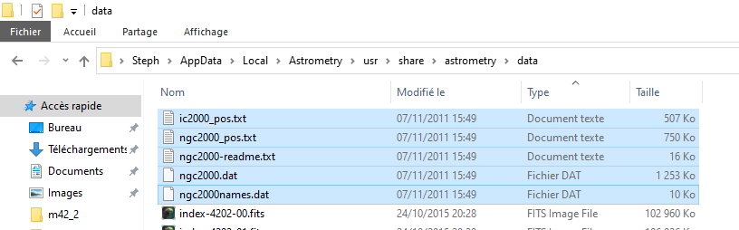

Les cinq fichiers dont tu parles sont des fichiers de configuration, tu dois copier manuellement l'index dans cet emplacement pour que le plate solve fonctionne dans SharpCap

carte du ciel connexion monture ok
sharcap connexion ok
(les déplacements flèche sont pour les trois logiciels fonctionnelles )
déplacement première étoile ( avec carte du ciel (ex arcturus) dans la zone mais pas visible.
clic plate solve sharcap ; analyse du système il a trouvé (en vert) mais pas de déplacement.
j'ai repris tout  et cochez toutes les cases comme le tuto .
je bloque ou ?
merci de votre aide

Sur quoi cliques-tu pour platesolver ?
Il y a deux platesolve dans Sharpcap : le premier accessible par le menu Tools, qui te donne juste les coordonnées mais ne déplace pas la monture, et le second, accessible quand la monture est connectée à Sharpcap, dans le panneau Télescope en bas à droite, un bouton en forme de cible
Bonjour @breal
j’ai moi aussi une monture Alt Az en WiFi, donc un usage très proche avec ton AzGti.
ll me semble que tu utilises le Plate Solve pour l’alignement de la monture. Ça ne marchera pas.
tu dois aligner la monture (sur 2 étoiles avec une AltAz) puis ensuite tu pourras utiliser le plate solve.
En revanche si tu as une caméra et SharpCap, tu peux faire un alignement au petit oignons grâce au réticule + le zoom (cf la photo du début du post)

merci pour l'info
j'utilise l'azgti en alta et en equato
sur android la nouvelle version 1.19.0 et skysafari 6 plus
sur ordi w10 nouvelle version 1.19.0 carte du ciel et sharpcap
j'ai re vérifier et malgré mon assurance de bien avoir coché les bonnes cases . et bien non !
entre :sync mount and re center target Synchroniser le montage et recentrer la cible et sync mout only j'ai coché la deuxième case sync mout uniquement
je pense que mon erreur viens de là
ok pour alignement 2 étoiles je faisais avec soit : w10 carte du ciel ou android skysafari
je vais changer de méthode

J'ai moi aussi un fonctionnement erratique avec cette configuration : SharpCap, All Sky Plate Solver, monture AZ GTI en mode AZ, caméra ZWO 533.
Dans ASPS j'ai bien renseigné ma focale, la taille des pixels et ma localisation. Par contre je n'ai pas configuré ASPS pour qu'il se connecte directement à la monture.
C'est SharpCap qui est connecté à la monture et la "raquette" virtuelle fonctionne bien à partir de SC.
J'utilise le bouton "cible" de la raquette virtuelle de SC.
Pas de problème avec le plate solving, la résolution est faite en moins d'une minute, bandeau vert en haut de l'écran.
J'ai bien coché sync mount and re center target dans SC.
Par contre des fois la monture bouge, des fois pas :-(.
Quand je fais le plate solve, je suis en "liveview" avec un temps d'expo très bref, donc si la monture bouge même très peu je le vois.
Je pense que je vais essayer de faire la manip sans passer par SC, mais directement à partir de ASPS qui normalement peut se connecter à la caméra et à la monture.
