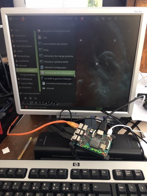

Bandit 88 Posté 12 mai 2019 Posté 12 mai 2019 (modifié) Bonjour à vous, bon une partie du matériel est arrivé et j'ai profité de notre beau temps pour commencer. J'ai gravé l'image sur la carte SD et démarré la tinker board sur une batterie externe. Surprise ou pas, je m'attendais à devoir faire un tas de manip décrite dan sle Github, mais tout c'est déroulé quasiment en automatique. J'ai réussi en suivant le tuto à créer le hotspot. La tablette est en charge pour connecter l'écran déporté. La tinker m'a proposé des mises à jours, j'ai dit oui là ça mouline, j'espère ne pas avoir fait de bétises. Par contre petite question bête : quel soft à télécharger sur la tablette pour prendre la main sur la Tinker ? EDIT J'ai trouvé : Nomachine fonctionne bien. A+ Modifié 12 mai 2019 par Bandit 88

dragonlost Posté 14 mai 2019 Auteur Posté 14 mai 2019 (modifié) Le 13/05/2019 à 04:54, Look a dit : Bonjour, ! Pareil ! j'ai reçu ce samedi et j'ai pu faire mon installation dans les 2 heures qui suivent. Bonne surprise lorsque la carte Micro SD c'est éjectée comme un ressort... sur ma Rpi3+ c'est pas le cas. Deuxième bonne surprise... la vitesse des 16GO de l'eMMC. Troisième... aucun réglage comparé à la Rpi pour faire tourner et acquérir une image de 16Mo ou 22Mo. Par contre, impossible pour l'instant, d'afficher l'image sur mon écran HDMI 30"... alors que la Rpi le gère. Pour mon écran LCD HDMI 7" après quelques réglage ce fut possible. As-tu pris un boitier pour ta TB ? Voir davantage Hello. Malheureusement la Tinkerboard est un peut capricieuse avec certain écran. Certain écran empêche carrément le démarrage de la Tinkerboard ( j’en st un comme ça au boulot) Des fois ça marche mieux quand l'écran est branché au démarrage, des fois ça marche mieux quand l'écran est branché après le démarrage. C'est une histoire de CEC ( norme d'écran assez obscure pour moi). Le problème sera peut être régler dans la prochaine version ( j'espère). J'ai remarqué qu'en général c'est les télé haut de gamme ou de marque qui ont tendance à pas passer. La gestion de l'écran entre la Tinkerboard et le Raspberry ne marche pas du tout pareil. Le 12/05/2019 à 15:10, Bandit 88 a dit : Bonjour à vous, bon une partie du matériel est arrivé et j'ai profité de notre beau temps pour commencer. J'ai gravé l'image sur la carte SD et démarré la tinker board sur une batterie externe. Surprise ou pas, je m'attendais à devoir faire un tas de manip décrite dan sle Github, mais tout c'est déroulé quasiment en automatique. J'ai réussi en suivant le tuto à créer le hotspot. La tablette est en charge pour connecter l'écran déporté. La tinker m'a proposé des mises à jours, j'ai dit oui là ça mouline, j'espère ne pas avoir fait de bétises. Par contre petite question bête : quel soft à télécharger sur la tablette pour prendre la main sur la Tinker ? EDIT J'ai trouvé : Nomachine fonctionne bien. A+ Voir davantage Hello. Les manips listé sur le Github sont faites pour les personne qui ne démarre pas avec une image Nafabox toute faite. Toi il faut juste que tu fasse la manip pour expendre ton système sur la carte SD afin de profiter de toute la place. Pour les mises a jour pas de problème. Ce n'est pas obliger de les faire quand il te les proposes. NoMachine vas sûrement te demander des mise a jour aussi ! Le principal c'est de ne pas oublier de redémarrer après ! En règle général si vous avez un config fonctionnel et que les mise a jour ne vous intéresse pas, ne mettez pas a jour, gardez votre version fonctionnel. Si vous voulez mettre à jour un logiciel seul vous pouvez le mettre a jour en relançant le script "update_conf". Pour profiter des mises a jour des script Nafabox y aussi le script "update nafabox script" pour mettre a jour. Il démarre d’ailleurs le script "install_base" et "update_conf" une fois qu'il a mise a jour la Nafabox. Modifié 14 mai 2019 par dragonlost

Bandit 88 Posté 14 mai 2019 Posté 14 mai 2019 Le 14/05/2019 à 13:49, dragonlost a dit : Hello. Toi il faut juste que tu fasse la manip pour expendre ton système sur la carte SD afin de profiter de toute la place. Voir davantage Bonjour, Heu qu'elle manip ? Désolé pas vue. Je suis vraiment une buse en Linux, j'ai mis tout un dimanche pour installer un dual boot sur un PC, alors ... En tout cas quand je vois comment j'ai ramé et le boulot que vous faites chapeau. A+
Look Posté 14 mai 2019 Posté 14 mai 2019 En version rapide : Cherche l'application Gparted incluse. Clic droit sur la partition pour l'étendre. Redémarrer et c'est fait
dragonlost Posté 15 mai 2019 Auteur Posté 15 mai 2019 (modifié) Ta juste a faire ça. Avec le résumé de Look. Modifié 15 mai 2019 par dragonlost
