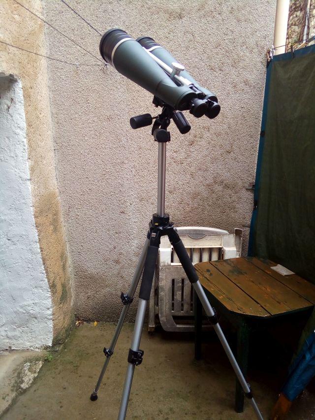

Ce sont de très bonnes jumelles, pour ce qui ai du trépied photo il t'en faut un trés costaud en carbone avec une tolerance de charge minimum de 20kg, le mien que tu vois en photo j'y fait tenir une 80mm ed avec tout le matos dessus ^^  et mes 25x100 avec sa rotule video lol
Pour le trépied vidéo, ici tu en as à des prix correct ne depassant pas les 150€: https://www.amazon.fr/s?k=trepied+video&__mk_fr_FR=ÅMÅŽÕÑ&ref=nb_sb_noss_1
Regarde bien les caractéristiques et les commentaires avant d'acheter.
Personnellement je les reservent au ciel profond et aux éphémérides particulières et les conjonctions géocentriques car la lune dedans est petite ^^

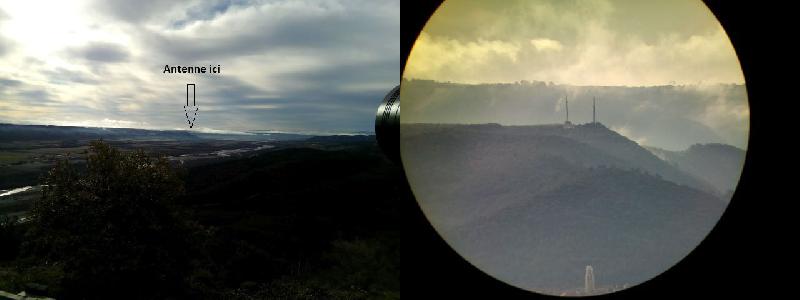

Par contre au delà de 35° c'est du sport..... bon courage mais aucun probléme de stabilité pour moi étant donné que le support kodak va d'avant en arriére donc j'equilibre
Tu vois les performances de ces jumelles sur la dernière photo que j'ai joint dans mon précédent message, photo faite le matin a la volée avec un smartphone dans une journée chargée de couverture nuageuse épaisse et basse... honnêtement y'a pas à se plaindre ^^

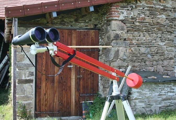

Perso, j'utilise ça :
Cela prend un peu de temps à construire, des moyens significatifs et cela reste assez onéreux (>200€) mais c'est un régal. Depuis, j'ai ajouté un viseur point rouge :)
  • J'aime 3
Il y a 13 heures, norma a dit :
Ah oui: la solution idéale pour utiliser des jumelles à visée directe (sans renvoi coudé) à plus de 40° de hauteur sur l'horizon. Beau travail norma ;).
On voit que certaines pièce on été usinée, c'est une très belle réalisation, par contre il manque peut être une pièce dans l'axe du support afin de pouvoir orienter les jumelles sans les toucher et profiter de l'effet de bras de levier ?
Je me suis effectivement posé cette question. J'ai retenu un seul axe dans ce plan (le pivot du statif en bronze) afin d'éviter les doublons. Les plans seront bientôt disponibles. La réalisation nécessite effectivement des moyens : tour, fraiseuse et scie mécanique. Au-delà, c'est surtout le choix des matériaux qui importe (2017, 7075, bronze et acier). Je suis actuellement sur une copie pour un ami disposant d'une grosse paire :D ... De Vixen. Compte tenu de leur poids, je vais ajouter un dispositif d'équilibrage sous les jumelles.

jgricourt, la monture que tu cites m'a servi de modèle. En revanche, j'ai opté pour un profil fermé rectangulaire pour les bras : c'est nettement plus rigide. Je n'ai pas retenu l'équerre de soutien des jumelles : elle m'aurait obligé à choisir une trop grande équerre pour s'adapter à de grosses jumelles. J'ai préféré un dessin plus simple, moins lourd, plus passe partout ... Je suis habitué à saisir mes jumelles (des 20x80) aussi les poignées sont inutiles (c'est vendeur, j'en conviens ... Mais inutile pour ces "petites" jumelles).
