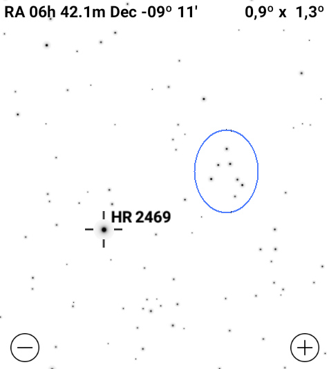

Hier soir, en ciel periurbain (journée alerte aux particules et pollution) , je pointe le Dobson 200mm sur Beta Monocerotis (en principe) : oculaire 6mm (200x), je vois une étoile double.
A la consultation internet, il semble qu'elle soit vue déjà vers 100x-150x avec des réfracteurs.
Avec un Newton ou un Dobson, faut-il grossir plus ? Je peux avec un 4,5mm, soit 266x. Je vais essayer ce soir.
Avez-vous des retours d'expérience sur l'observation de cette triple avec Newton ou Dobson (6", 8" ou plus) et sur ce que vous avez observé réellement (oculaire pour distinguer la triple - couleurs éventuelles) ?
