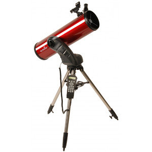

Il s'agit bien de ce modèle ?
Télescope Skywatcher N 150/750 AZ SynScan GoTo Star Discovery
Si oui, voir ce manuel relatif à un instrument (Orion) identique à ton Skywatcher 150/750 : Orion StarSeeker.pdf

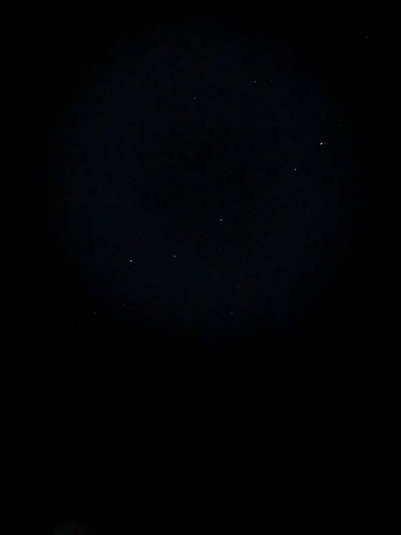

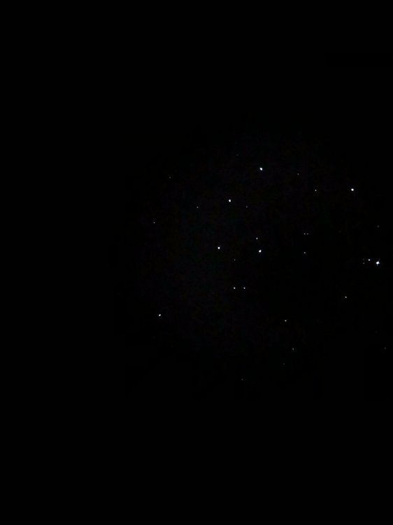

Regardez ce que je vois j’ai pris les photos de mon téléphone9090395D-E131-44D4-BAB1-765E81246B43.thumb.jpeg.418fe177b4b06f7b7edd2b9fa00c87e0.jpegC7B3CF8D-58EA-40E7-A8C8-FDB929377B11.thumb.jpeg.d698748e95e61bf2396da7d2a86ad6d9.jpegCe sont les Pleiades et voici mon oculaire
est ce normal?!
merci de vos réponse et de votre aide
Les Pléiades sont des étoiles, donc juste des petits points blancs. Il est impossible de voir la taille d'une étoile depuis un télescope terrestre, même un télescope d'observatoire. Tu as dû le remarquer sur les photos, non ? (En fait, sur les photos, les étoiles les plus brillantes semblent souvent un peu plus grosses, mais c'est à cause de la diffusion de la lumière.)
Par contre les Pléiades sont enveloppées dans une très faible nébuleuse que les photos révèlent grâce à leur long temps de pose. L'œil, lui, fonctionne en instantané, il est donc nécessaire d'avoir un diamètre assez grand pour les voir. En fait, c'est surtout la qualité du ciel qui compte car cette nébuleuse est généralement plus faible que la lumière du ciel nocturne, sauf au fin fond de la rase campagne (où un 150 mm peut alors suffire). De plus, cette nébuleuse est tellement faible que, même lorsqu'elle est visible, on ne la voit pas immédiatement. Elle n'apparaît qu'autour de quelques étoiles et ressemble à une sorte de halo de diffusion. Bref, c'est un objet extrêmement difficile.
Par contre, l'amas d'étoile est facile et très joli. Surtout qu'avec cet oculaire tu as un grossissement suffisamment faible pour faire tenir l'amas en entier dans le champ de vision (en grossissant plus on n'en verrait qu'une partie, ce serait moins intéressant).

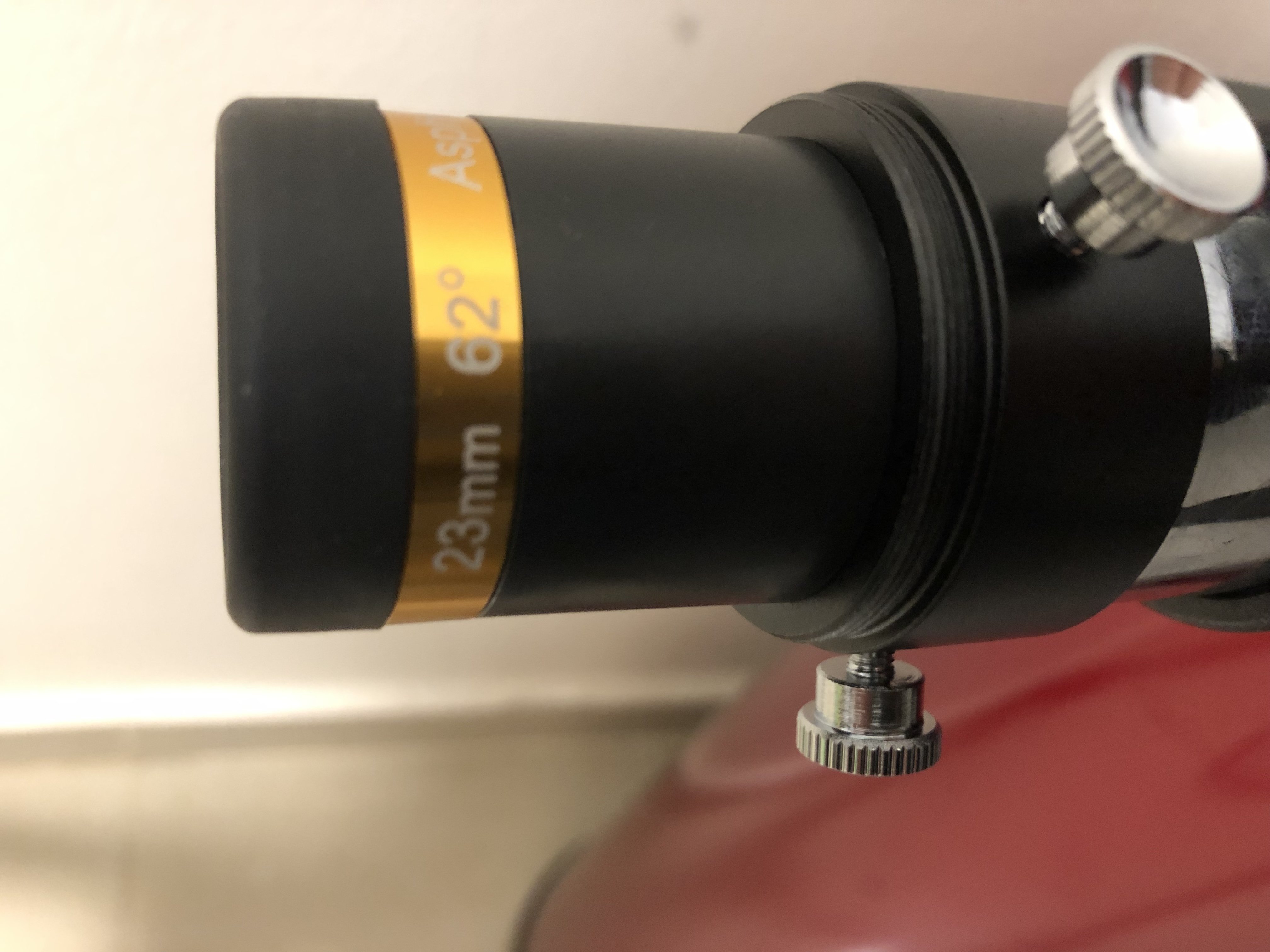

2E432E6B-12B5-4C7B-A39F-D3F08916E20A.thumb.jpeg.2d8849096b1781fdc2cf175b51512b0c.jpegEn quoi elle me serai plus utile?!
j ai regardé mars hier soir avec l oculaire de 23 (cf photo)
et je n ai pu voir qu un petit point orange 😓
c pas la période où il me faudrais un autre oculaire ?!
merci
Il faut toujours essayer sur chaque objet tous les grossissements dont on dispose.
Sur Mars comme sur les Pléiades.
Le 10 mm permet de grossir plus. Sur Mars on verra alors une minuscule boule car elle est très lointaine actuellement. À l'automne 2020, elle sera nettement plus proche, donc nettement plus grosse, et on pourra voir des détails.
Pour l'instant je pense que tu peux continuer avec ces deux oculaires. Il manque un plus fort grossissement, par exemple avec un oculaire de 5 mm, qui pourrait servir principalement sur les étoiles doubles et les planètes (dont la Lune). Les planètes sont mal placées en ce moment, par contre il y a toujours la Lune et les étoiles doubles.
Mais attention, un oculaire n'améliore pas les images. C'est changer de télescope (en prendre un plus gros) ou aller en rase campagne qui améliore les images. Un oculaire sert juste à avoir un autre grossissement. Par exemple un grossissement plus fort pour voir de façon plus confortable les fins détails.
Mais non, la pollution lumineuse n'a rien à voir.
Avec un oculaire de 25, tu y verra les pléiades en entier et si tu prend un 10 mm, tu y verra qu'une partie comme Bruno l'a dit.
Et de plus ta photo est carrément belle, les étoiles ne sont pas trop déformées.
Pour mars, rien à voir avec les oculaires, ce n'est plus de saison.

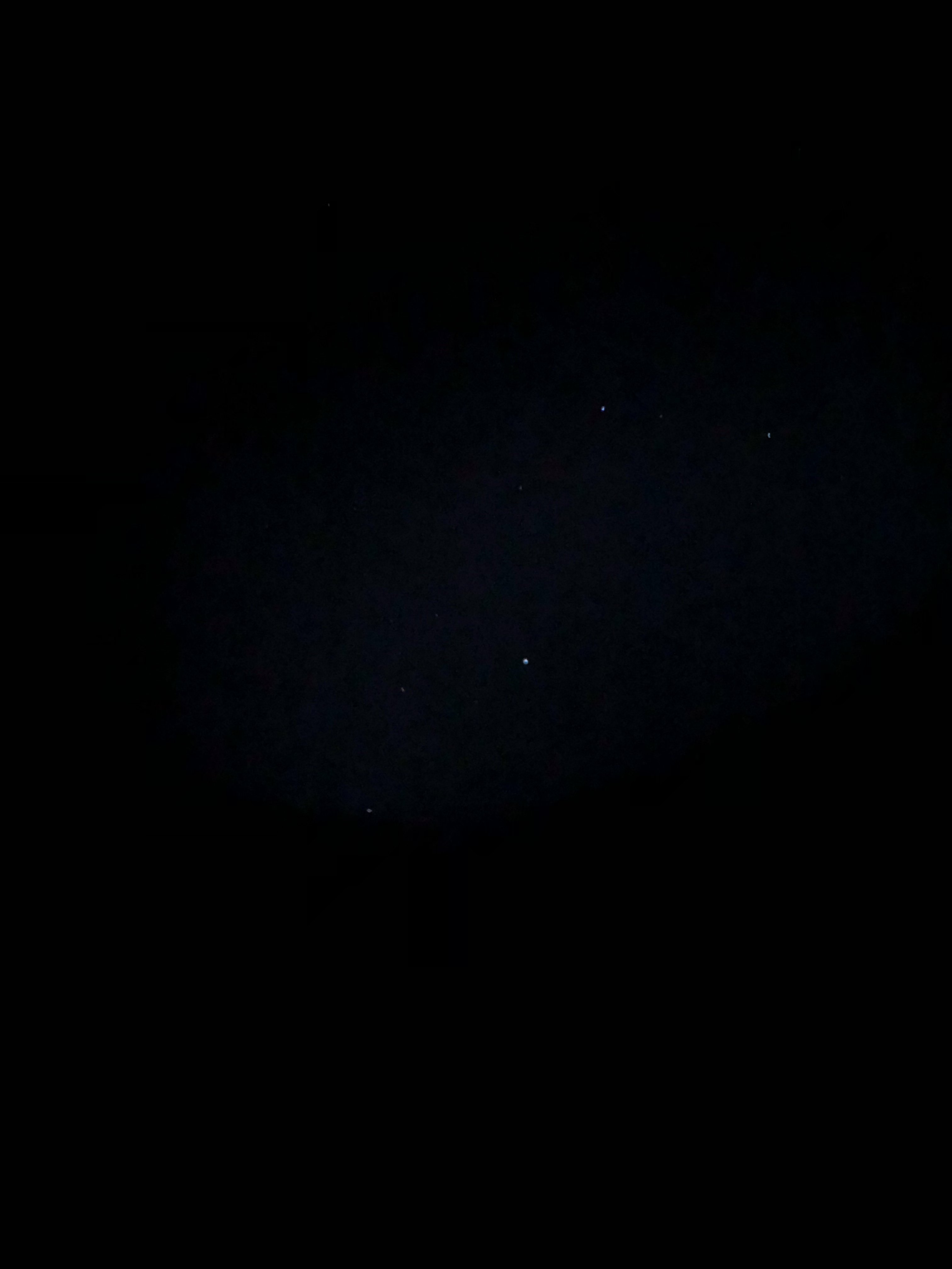

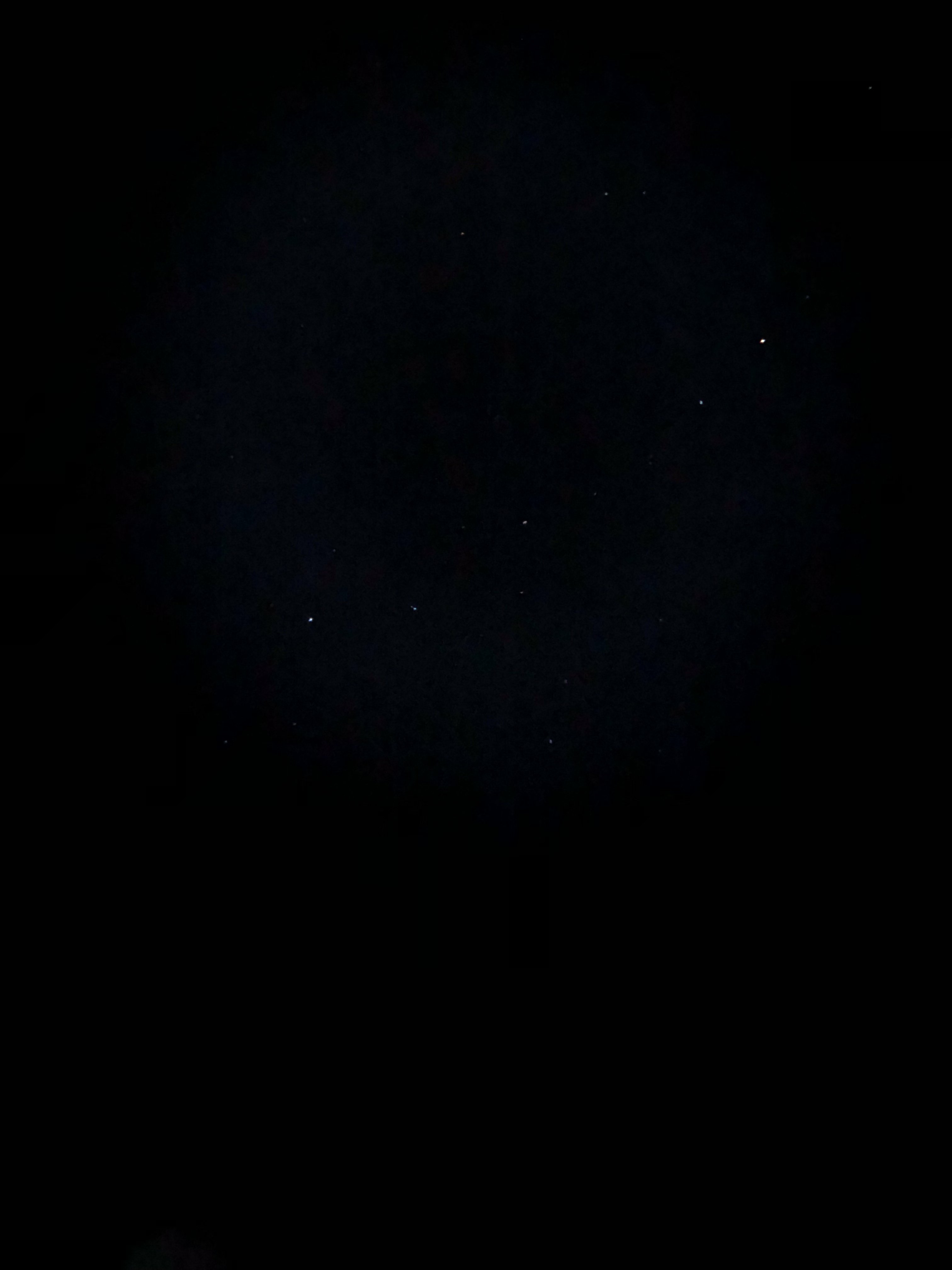

BC03BA53-4C30-4BF5-84B5-91E75C4231A3.thumb.jpeg.5df4d32f6f69767dcf22c151df6f2569.jpegLa c est sensé être le double amas de persécutions ngc 8698CE5BC62-002E-49B8-80BE-A485A4B0EFF1.thumb.jpeg.dc96bbeac5a0a5592fcd3ffa065105db.jpegavec oculaire 23
et marsB7A624FA-AD83-4807-99F4-FBDAF0E294DA.thumb.jpeg.6a4de5a02bb16d5342015b57dd9834c2.jpegdites moi ce que vous en pensé ou si je suis à l ouest
 j ai pris ces photo avec mon i phone 8
(ce sont les moyens du bord)
merci à vous
Je ne pense pas qu'il y ait M1 ou le Double Amas. Si les photos ont été prises avec un court temps de pose (en instantané je suppose), c'est normal qu'on ne voie pas M1, mais on devrait quand même voir les principales étoiles du Double Amas je crois, à moins que l'appareil soit vraiment peu sensible ? Après tout, tu as un pointage automatique et il a fonctionné sur Mars. Oui, je privilégie l'explication de l'appareil pas assez sensible pour enregistrer les étoiles relativement faibles (comme celles d'un amas ouvert).
