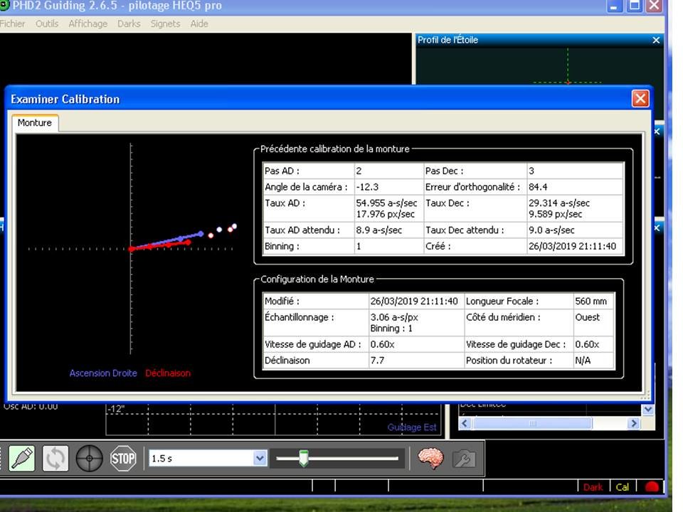

Dans l'onglet Guidage, décoche Auto-restaurer la calibration (cf. Olivdeso...).
Refais le calcul du pas de calibration, 100 ms me parait un peu faible (clique sur calculer et rentre tes valeurs en mettant 12 pas ou de cet ordre là ).
Relance une calibration et fais une copie d'écran du résultat (Outils/Examiner les données de calibration).

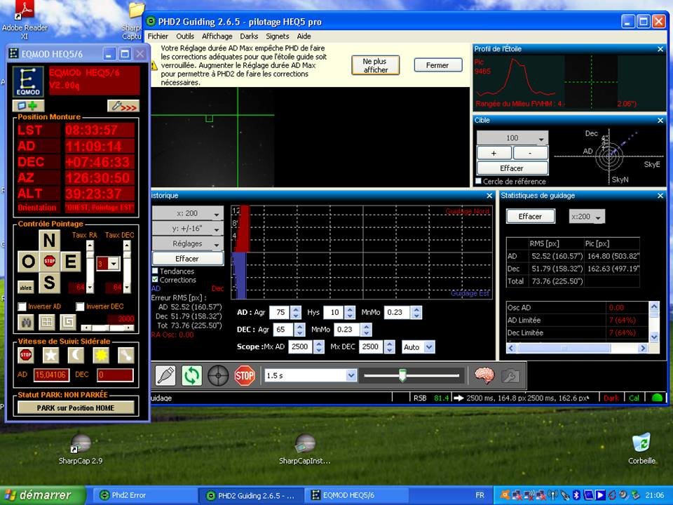

bonjour
j'ai refait un test avec les modifs
Mais cela fontionne pas
Avec la  raquette manuelle la monture bouge.
maintenant l'autoguidage fonctionne mal ou pas.
Voici des photos, je m'en sors pas....
merci de votre aide

Il faut refaire la calibration avec shift plus click gauche sur le symbole autoguidage et vérifier le déplacement de la monture
Choisir un étoile proche de l’équateur et du méridien pour la calibration

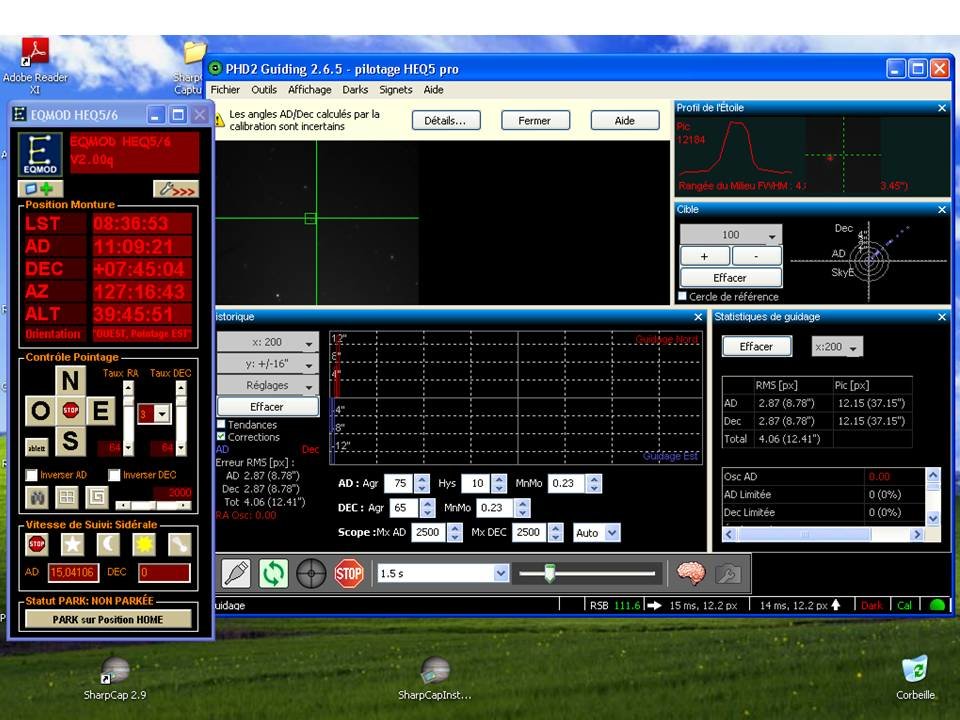

bonjour,
j'ai modifié la focale de la lunette, j'avais oublié en passant au chercheur.

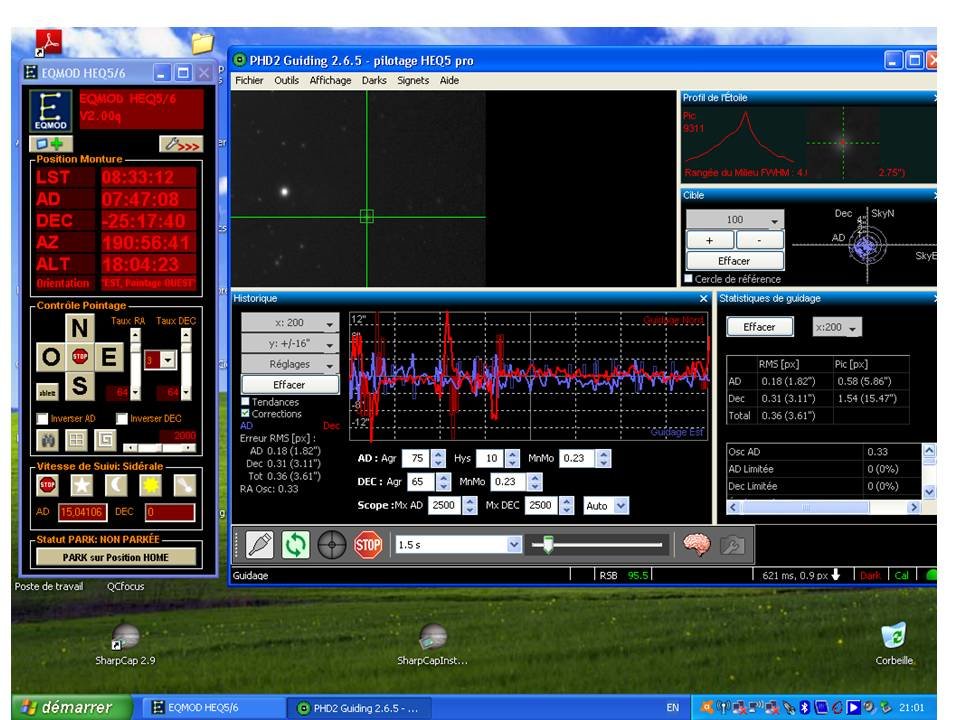

Vous en pensez quoi de ce qu'il y a dessous?

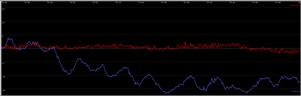

voici une photo avec autoguidage avec une pose de 145 secondes à 800 isos.
la courbe, il y avait un peu de vent.
la calibration
merci
Modifié par soleil63
Le guidage semble  bon
Petite erreur de tilt étoiles ovales en haut
Ou absence de correcteur de champ

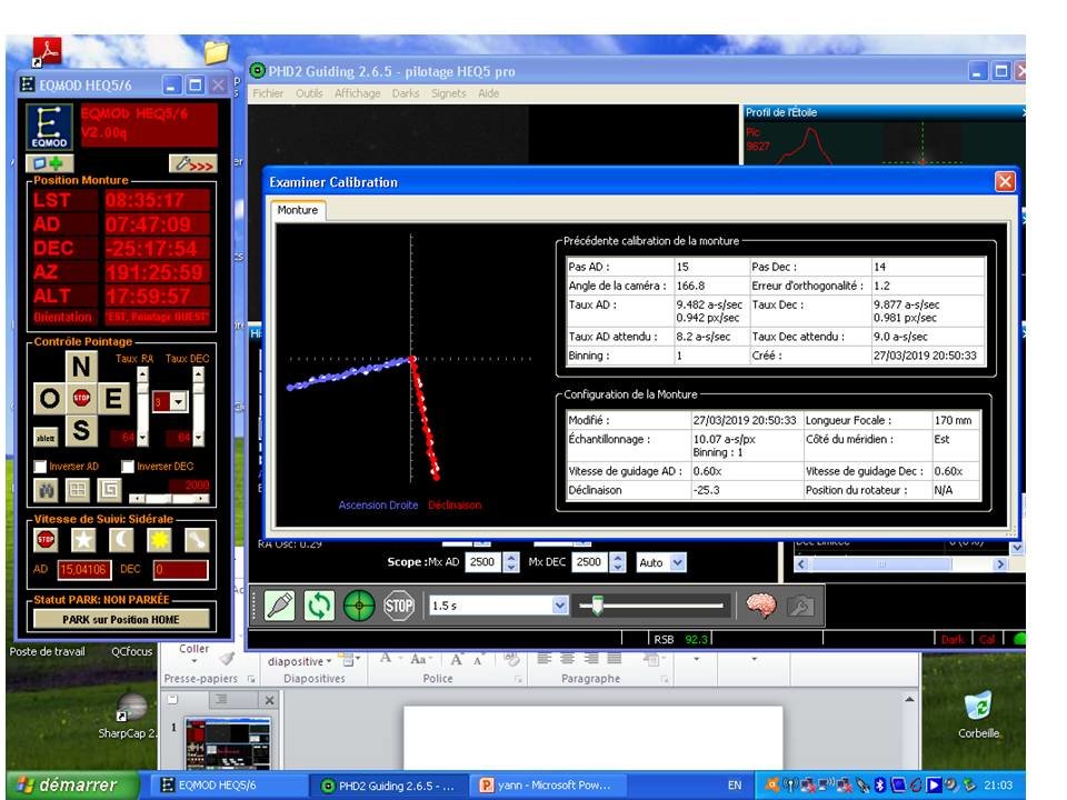

Pour la calibration une étoile a DEC - 26 deg c’est bizarre
C’est quelle étoile de calibration ???
Cordialement
Daniel
Tres belle calibration
En effet bizare une déclinaison de -25 c est très très bas sur l horizon
En théorie on calibre à l intersection équateur céleste et plein sud.( phd y emmené automatiquement si tu lances la commande de drift aligment)
Edit il devais viser du côté du grand chien je pense

réduit les Mnmo, 0.23 c'est trop élevé pour un guidage au chercheur.
Passe à moins de 0.1. (entre 0.05 et 0.09)
facultatif : concernant la calibration, tu peux gagner un.peu de temps :
augmente un peu ton pas de calibration par x1.5 pour arriver à 10 pas au lieu de 15 et active le recentrage rapide

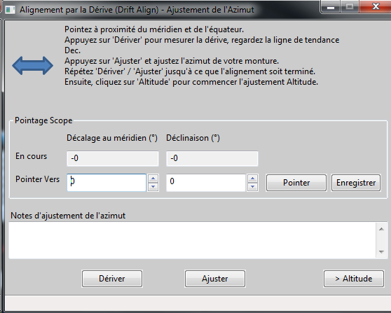

1. connexion de la camera et de la monture
2. renseigner dans le cerveau, la focale, taille pixel
3. envoyer sa monture  à l'intersection du méridien et de l’équateur céleste soit via un goto avec carte du ciel soit en utilisant la commande de "alignement par la derive (drift aligment)" de PHD puis en cliquant sur le bouton "pointer" (ça envoie la monture à l'intersection)
4.  dans le cerveau, faire calculer le pas de calibration
5. faire la calibration

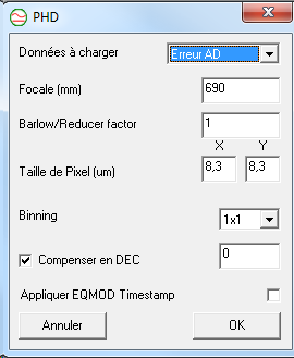

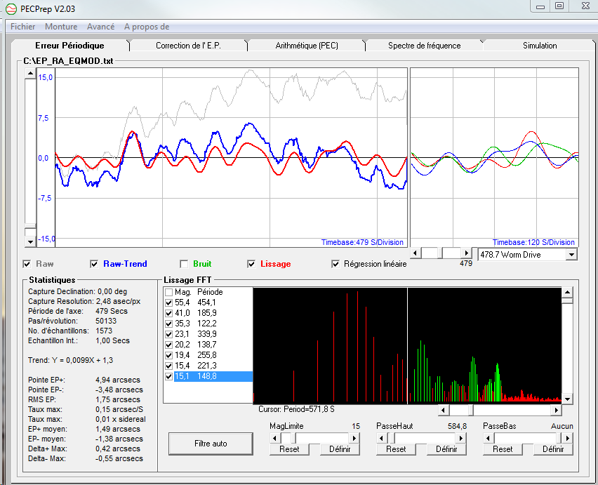

10. tu installes PECPrep
https://sourceforge.net/projects/eq-mod/files/PECPrep/
11. faire fichier /charge/ PHD/
tu renseigne focale et taille pixel puis ok
12. tu ouvres  le fichier texte qui doit se trouver ici C:\Users\XXXX\Documents\PHD2
13 tu clique sur filtre auto et tu obtiens un truc de ce genre. Tu lis tes valeurs EP aux lignes Pointe EP+ / Pointe EP-

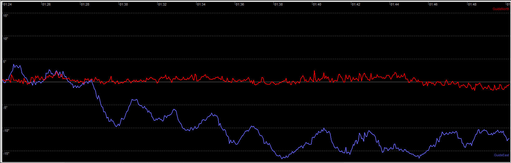

Pour voir ta courbe,  tu peux utilise PH2 log Viewver
tu charges le même fichier
tu aura un truc d ece genre.
en rouge le DEC, plus c'est plat plus ta MES est bonne
En bleu, l'AD  avec ces "vagues" d'erreur périodique.
Bonjour,C est ce truc que je ne comprend oas?
Phd2 conseille de faire la calibration au méridien donc plein sud et à une déclinaison à +/-30 degrés de l équateur.
Pour la mesure de l erreur périodique c est le lieu où c est le plus précis paraît il
On fait donc ainsi.
