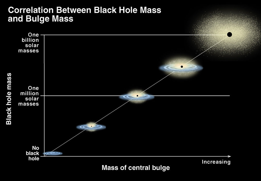

Le rapport de masse est de 1 pour 400 entre le TN et la galaxie.
En revanche il n'est pas faux de dire qu'il y a des corrélations entre TN et caractéristiques du bulbe, j'ai lu aussi des choses a ce sujet. Cela ne veut pas dire que la galaxie dans son ensemble aurait une dynamique toute autre si le TN n'était pas la.
En outre M87 n'a pas de bulbe, c'est une elliptique.
D'ailleurs, si notre soleil était un TN (hypothèse d'école), le système solaire ne serait pas bouleversé. Je ne suis pas sur que Mercure soit assez proche pour voir son orbite modifiée.
il y a 8 minutes, Kartazion a dit :
Mais alors pourquoi, comme dis plus haut, la masse du trou noir est quand même proportionnelle à la masse du bulbe ou du composant sphéroïde d'étoiles, ce qui peut donner naissance à des galaxies elliptiques ou spirales suivant la masse du TN ?
Je ne sais pas il y a surement d'autres mécanismes à l'étude que l'influence gravitationelle. Si tu as la référence de l'article que tu as lu ...

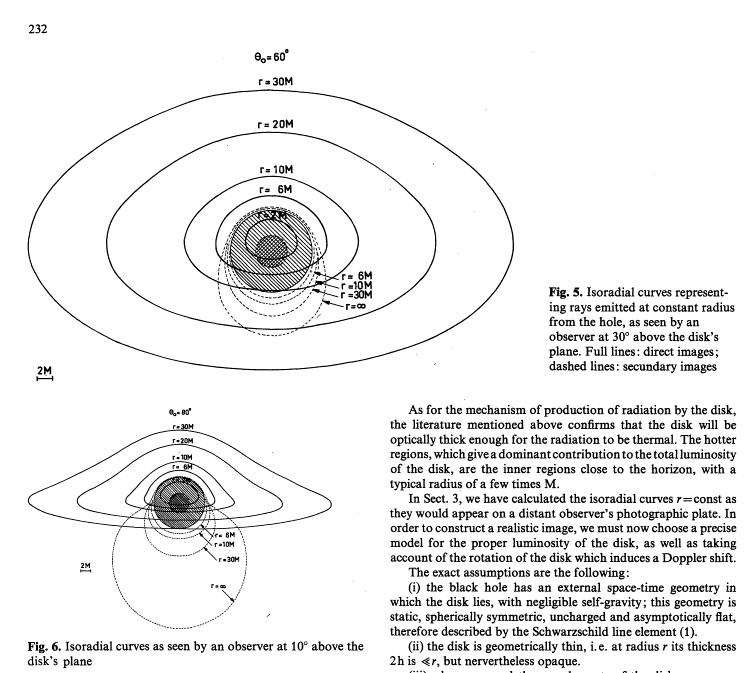

A relire aussi un article de JP Luminet sur l'aspect visuel des TN écrit en 1978 dans le journal "Astronomy & Astrophysics"  !
http://adsabs.harvard.edu/full/1979A%26A....75..228L
D'ailleurs, à ma connaissance, on ne sait pas qui de la poule (galaxie) ou l'œuf (le TN) était là en 1er. C'est encore sujet à débat entre astronomes.
il y a 28 minutes, jgricourt a dit :
Je ne sais pas il y a surement d'autres mécanismes à l'étude que l'influence gravitationelle. Si tu as la référence de l'article que tu as lu …
Les résultats montrent maintenant une relation étroite entre la masse du trou noir et les étoiles qui composent une galaxie elliptique ou les étoiles à renflement central d'une galaxie spirale. Mais étonnamment, une corrélation encore plus étroite est trouvée --> https://www.spacetelescope.org/images/opo0022b/
ou arxiv https://arxiv.org/abs/0908.2028

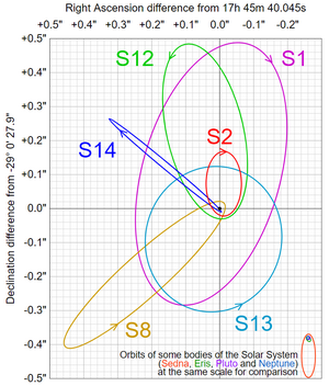

Que les trous noirs existent cela ne faisait plus de doute lorsque on a calculé les orbites des étoiles gravitant autour d'eux.

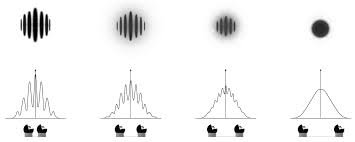

Comment passe -t-on  de données d'un radio télescope à une image ? et bien sûr de plusieurs radio télescopes à une image ?
Merci
@jackbauerLorsque je parlais des orbites je voulais dire que lorsqu'on calcul la masse de l'objet quasi invisible et probablement très petit et autour duquel gravitent de nombreuses étoiles et qu'on se rend compte qu'il a une masse de plusieurs millions de masse solaire simplement en appliquant les lois de Kepler (niveau lycée) c'est là que je dis plus de doute possible quant à la nature de cet objet :)
D'ailleurs pour Sgr A on connait précisement les éléments des orbites d'au moins 6 étoiles (S1, S2, S8, S12, S13, S14).

Pour afficher une image visible à partir d'une image à priori en dehors du spectre visible il suffit d'attribuer arbitrairement des couleurs aux différentes longueurs d'onde :)*
Enfin pour reconstituer une image à partie des acquisitions de plusieurs instruments il faut faire de l'interférométrie. En raison de la différence de marche du front d'onde (un retard temporel) capté par les différents instruments il faut d'abord compenser ce retard puis en recombinant les images des franges d'interférence apparaissent . On estime que l'on a résolu l'objet visé lorsque les interférences s'effacent mais pour cela il faut que la distance entre les instruments soit la plus grande possible (resserrement des franges) cela se comprend très bien car l'effet de la diffraction sur des ondes radio nécessite une ouverture bien plus large que la longueur d'onde captée afin de minimiser cet effet et augmenter la résolution (voir la tâche de Airy dans le domaine optique). Ça c'est le cas idéal car l'atmosphère va aussi occasionner des différences de marche propres qui produiront du bruit sur l'image, il faut donc faire appel à des algorithmes de reconstruction très sophistiqués pour obtenir une image potable à la fin sans compter que la synchronisation parfaite des acquisitions est primordiale pour le succès de l'entreprise !

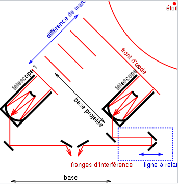

Merci Jgricourt, merci Ygogo :
- Donc pour un radio télescope, il faut enregistrer individuellement la mesure de flux  pour chaque point, bonjour la galère... , et naturellement il n'existe pas des caméras genre CCD qui sont sensibles au rayonnement 0.8mm à 1.3mm comme pour le cas de EHT M87 et Sgr A !... On enregistre l'information en numérique ou en analogique ?
- Bon pour l"interférométrie optique on a des lignes de retard afin de pouvoir "gérer" les franges d'interférences , mais en radio astronomie ça se passe comment quand on a plusieurs télescopes ?

Si  je comprends bien :
- Dans le monde optique  la ligne de retard joue carrément sur la lumière et de ce fait la création des franges se fait dans le monde physique
- Dans le monde radioastronomique et en particulier en VLBI, on enregistre d'abord le signal, puis ensuite on reconstitue dans un corrélateur les franges dans le monde mathématiques en utilisant les séries de Fourrier...
On pourrait dire que dans la premier cas les miroirs et la ligne de retard font un corrélateur physique dans le second cas un corrélateur mathématique.

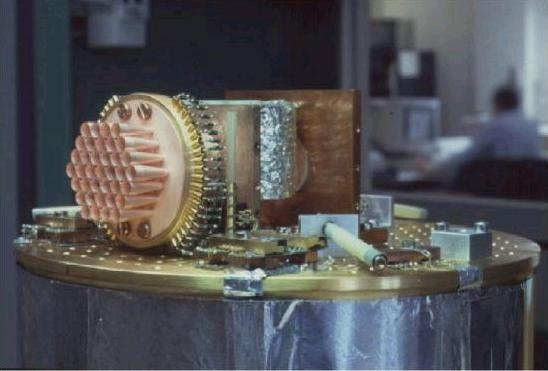

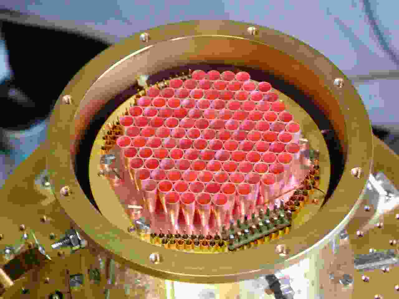

- Quel est le type de capteurs qui est utilisé dans les radiotélescopes de EHT  ? car on est dans l'infrarouge lointain 0.8mm à 1.5mm et pas très loin du monde optique !

Si j'ai bien compris, on utilise en radioastronomie différents types de détecteurs et de systèmes associés selon le type de mesures.
Les systèmes les plus sensibles ont des composants supraconducteurs, et certains télescopes sont équipés de matrices de détecteurs.
Voir p. 7 et p. 12 là : http://iram-institute.org/medias/uploads/Brochure IRAM Francais.pdf
Mais je ne m'avance pas plus pour ne pas dire de bêtises :(
Modifié par Ygogo

Concernant les capteur  : https://astro.uni-bonn.de/~bertoldi/projects/mambo/
mais c'était en 2003 !!!
