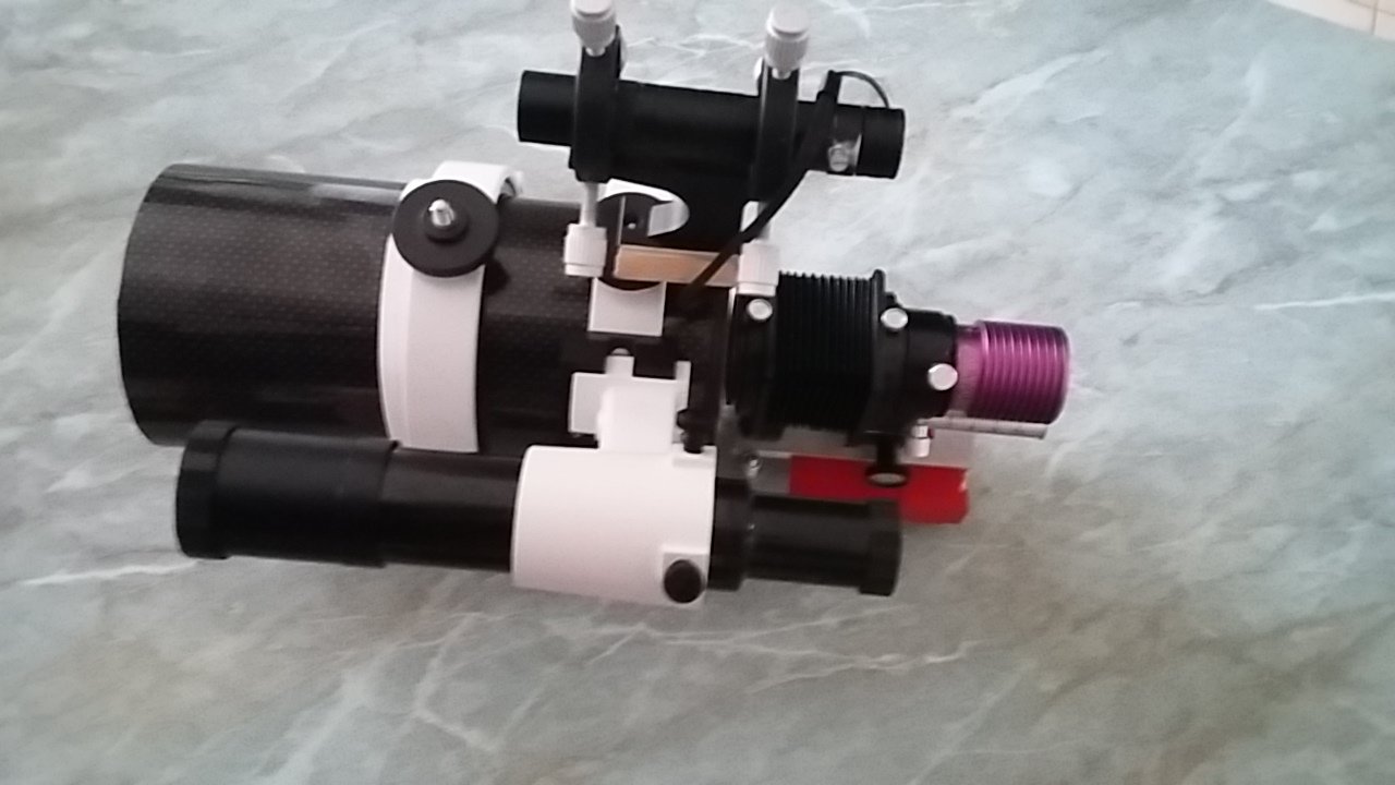

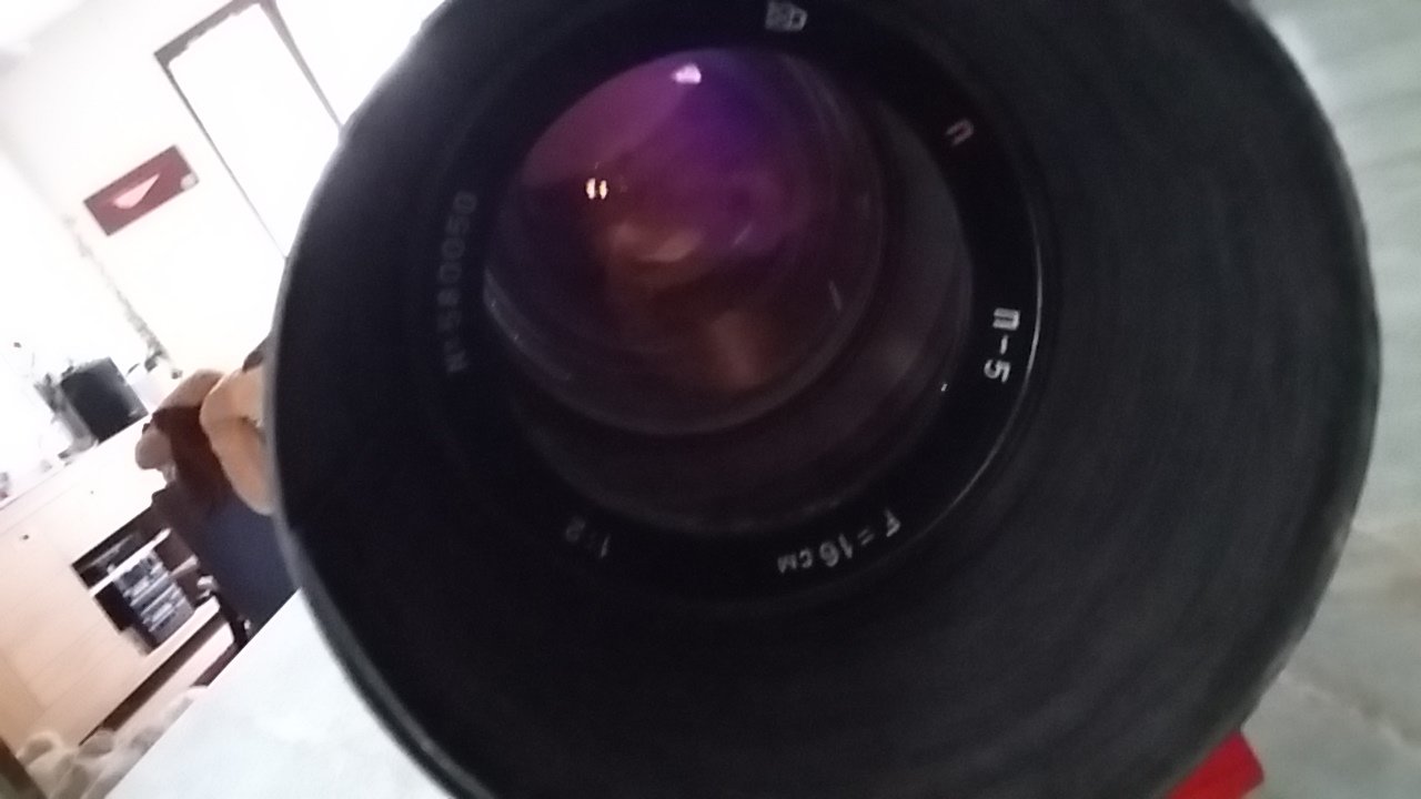

Voilà ou j'en suis 20190619_121123.thumb.jpg.cf4c31f3801a1acba0647208f2029086.jpg
Voici donc la version 3.0 après pas mal de modifs et tout réglages possible.
Optique projecteur de cinema vintage
Lomo 160 a F2
Mise au point via soufflet photo vintage
Porte oculaire pour camera baton altair imx 290 pour la version vidéo (un truc de fou cette 290....)
Adaptateur pour sortie T2 (infinity ) version photo oui j'aime la simplicité d'infinity supporte pas les trucs compliqués..
Cout de l'optique complète 145 euros a la louche.
J'attends avec une impatience certaines les meilleures conditions pour l'exploiter.
Les premiers test sont prometteurs.
L'astro en vidéo c'est véritablement un autre monde une véritable révélation.
Voilà.
Ouki

Très chouette ton montage maison  !
Un conseil, ce sont des optiques basiques donc tu vas avoir un très fort chromatisme !
Donc un bon  filtre UV/Ir  cut réduira en partie la diffusion. Mieux,  Astronomik propose des filtres
en différentes  dimensions avec différentes courbes et celui qui est le plus adapté ici est le L-3,
le plus sélectif de tous.
https://www.astronome.fr/produit-filtre-astronomik-luminance-l1-Prix-0-euro-id-2308.html
Tu perdras en lumière mais tu gagneras en piqué.
Restera le problème de la courbure de champ mais là,  corriger un f/2 à petit prix, joker !
