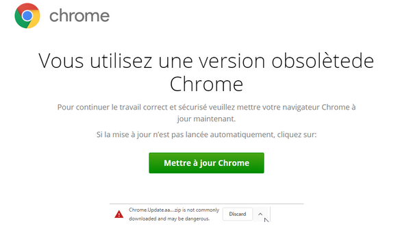

Interessant mais leur site semble piraté car il m'invite à télécharger un virus …
Bah, un petit virus, après une si belle démonstration de démocratie…

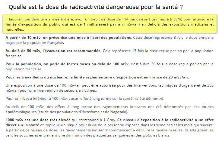

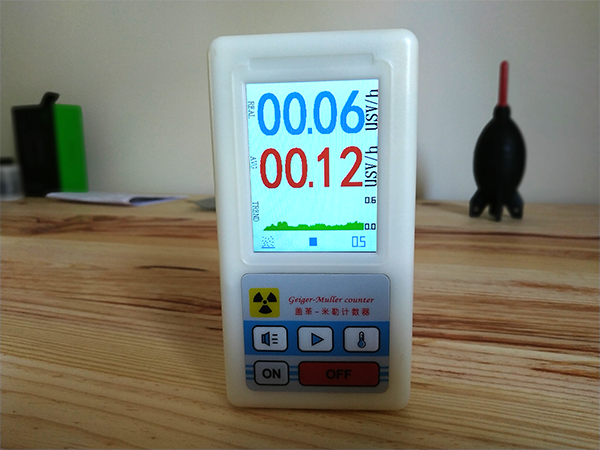

Afin d'être plus concret, petite expérience chez moi cette après midi, mon Geiger indique que je me prends 0.12 micro-sievert / h de radiation en moyenne (j'ai un peu chaud mais c'est tout) donc ce taux ramené à l'année en supposant qu'il n'évolue pas en raison de l'explosion d'une usine Russe dans les prochain mois ;) on obtientrai : 1 milli-sievert / an.
Sur le site de l'IRSN il est dit :
source : https://www.irsn.fr/FR/connaissances/faq/Pages/Quelle_est_la_dose_de_radioactivite_dangereuse_pour_la_sante.aspx
Ouf me voilà rassuré je ne risque rien en fait :) Sauf si un jour je prend un avion pour faire Paris New-York là je vais voir une pluie de rayons cosmiques s'abattre sur moi et à l'arrivée j'aurai absorbé 114 micro-sievert selon ce site sponsorisé par l'IRSN https://www.sievert-system.org/#Calcul
Si tu vis dans le Morvan ou en Bretagne, tu dépasseras largement les 1 mSv/an fatidiques...
