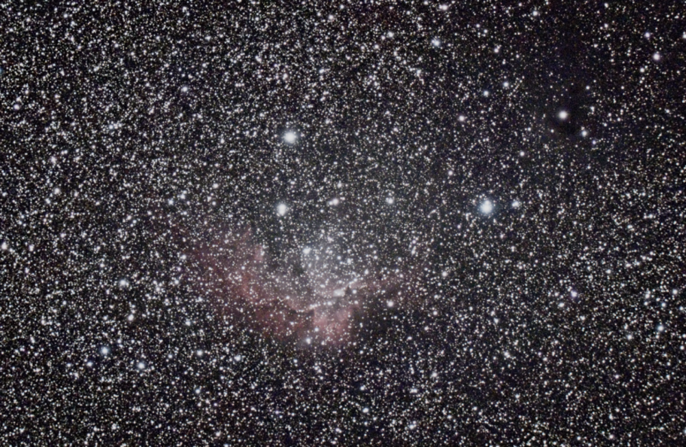

Tiens, une petite « photo moche VA » du Sorcier. Sisi c’est bien lui, mais complètement bouffé. Alberic, tu laisserais tel quel ou tu essaierais de dégager ce pauvre personnage de sa gangue ? Moi j’ai pour principe de ne rien faire, bien sûr, VA oblige... mais sur ce genre d’objets j’hésite fortement à passer un coup de traitement car on n’y voit plus rien.
file.php?id=3372&mode=view
Le 20/10/2019 à 12:12, xs_man a dit :
Les étoiles sont là, elles sont naturelles et font parti de l'image, c'est
absurde de les supprimer.
D'accord pour leur réalité physique, mais leur taille dépend du diamètre de l'instrument et de ce point de vue c'est un défaut technique rajouté. La taille de l'étoile n'est qu'un artéfact, d'autant plus gros que notre diamètre est petit.
On corrige les défauts techniques autant que possible habituellement ; vignetage, signal de lecture, signal thermique...
La solution très efficace c'est une luminance en halpha quand le sujet si prête, ça donne une grosse réduction d'étoiles, mais comme on l'a obtenue par du matériel, ça semble ne pas rentrer dans la critique ici, pourtant...
Très amicalement, Vincent
