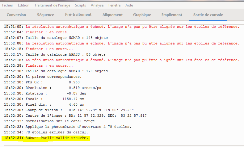

Petitprost Posté 25 mars 2020 Posté 25 mars 2020 Bonjour , Depuis ce matin je rencontre un soucis avec l'étalonnage des couleurs par astrométrie , j'ai systématiquement le message " Aucunes étoiles valide trouvée" après le début du process même avec le doublement de la focale ( drizzle ) merci Eric
lock042 Posté 25 mars 2020 Auteur Posté 25 mars 2020 (modifié) Et bien c'est que tu n'as aucune étoile valide pour l'étalonnage des couleurs. Il exclut 78 étoiles comme tu peux le voir, ce qui doit correspondre à toutes tes étoiles. Peut être sont elles saturées. Modifié 25 mars 2020 par lock042

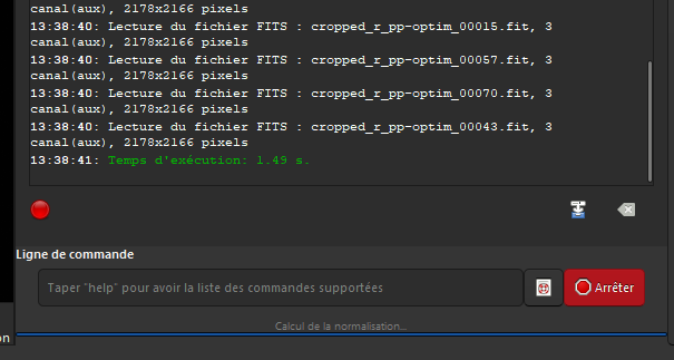

Stéphiou Posté 28 mars 2020 Posté 28 mars 2020 Quand on lance un empilement avec rejet et normalisation activée, qques images sont chargées, puis la normalisation démarre et le processus s'arrête pratiquement instantanément avec l'affichage d'un temps d'exécution : Aucun pb sans normalisation. Vidéo en attache. video2.avi
lock042 Posté 28 mars 2020 Auteur Posté 28 mars 2020 Le 28/03/2020 à 12:53, Stéphiou a dit : Aucun pb sans normalisation. Vidéo en attache. Voir davantage Vérifie que tes images sont toutes correctes dans la séquence. Moi ca marche bien.
Stéphiou Posté 28 mars 2020 Posté 28 mars 2020 (modifié) Le 28/03/2020 à 13:26, lock042 a dit : Je viens de corriger le bug de l'undo Voir davantage Je viens de tester, ça marche ! Le 28/03/2020 à 13:47, lock042 a dit : Vérifie que tes images sont toutes correctes dans la séquence. Moi ca marche bien. Voir davantage Je viens de tester une nouvelle fois, ça ne marche pas avec cette version : Alors que ça marche avec la version 0.9.12, et également si normalisation désactivée. Là je télécharge la toute dern version (undo.c modifié). Modifié 28 mars 2020 par Stéphiou
