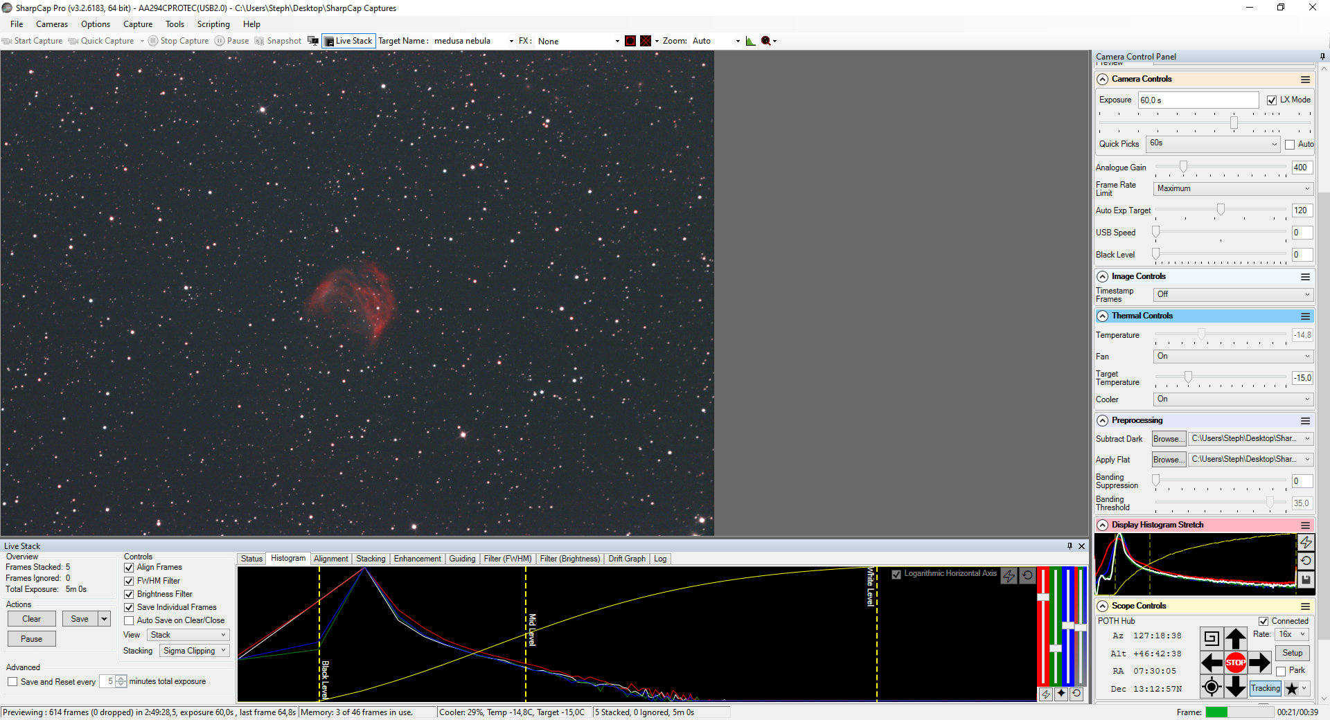

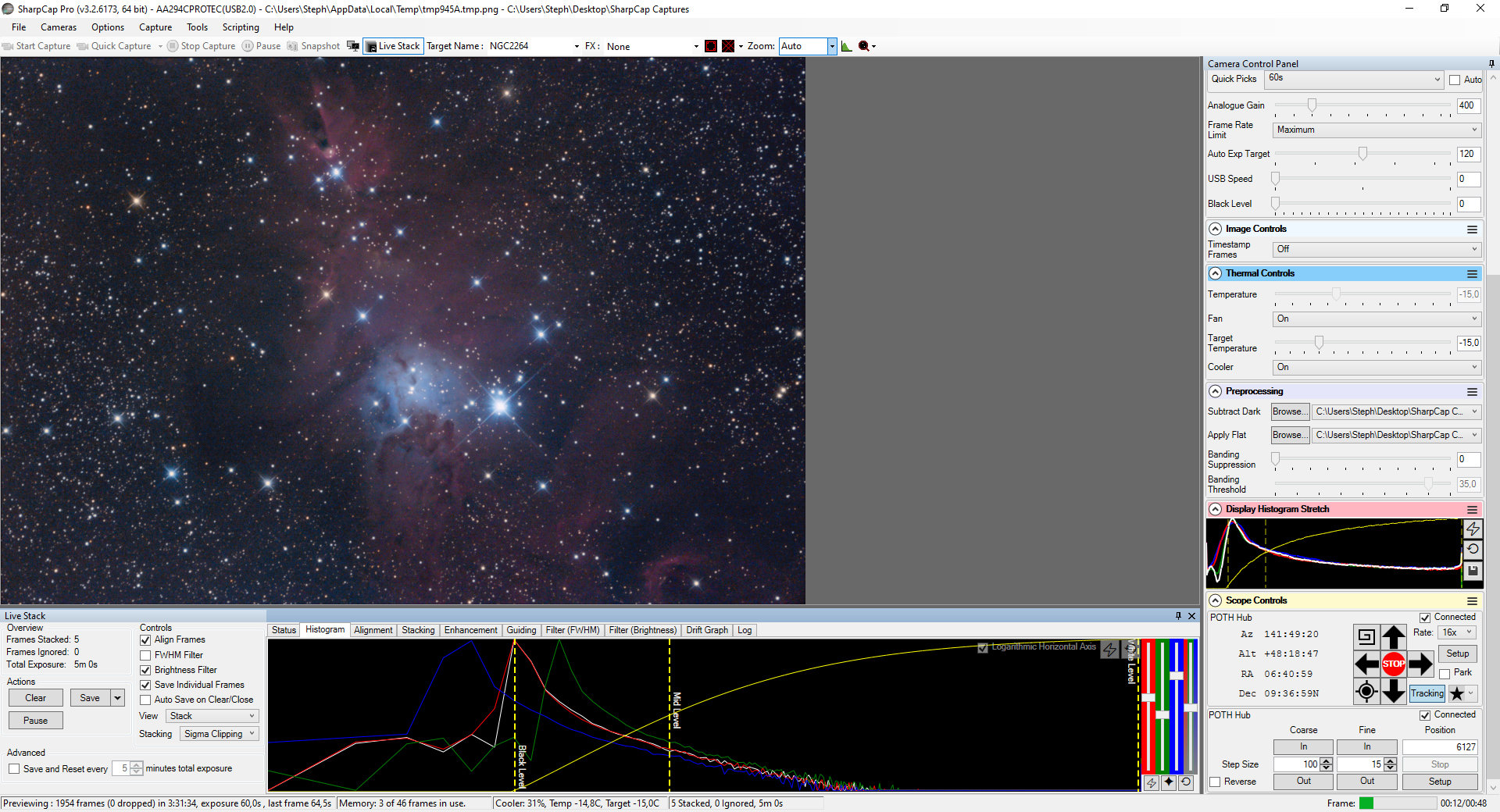

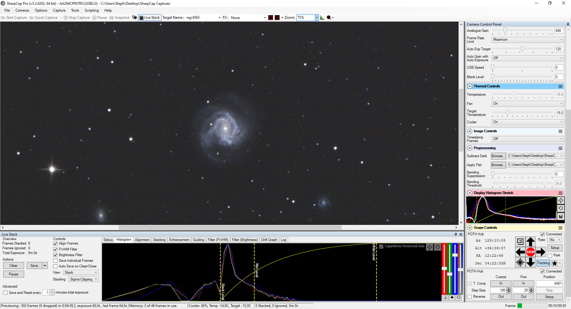

Série d'observation au T300 (f/2.9), Hypercam 294C, dernière quinzaine de décembre 2019

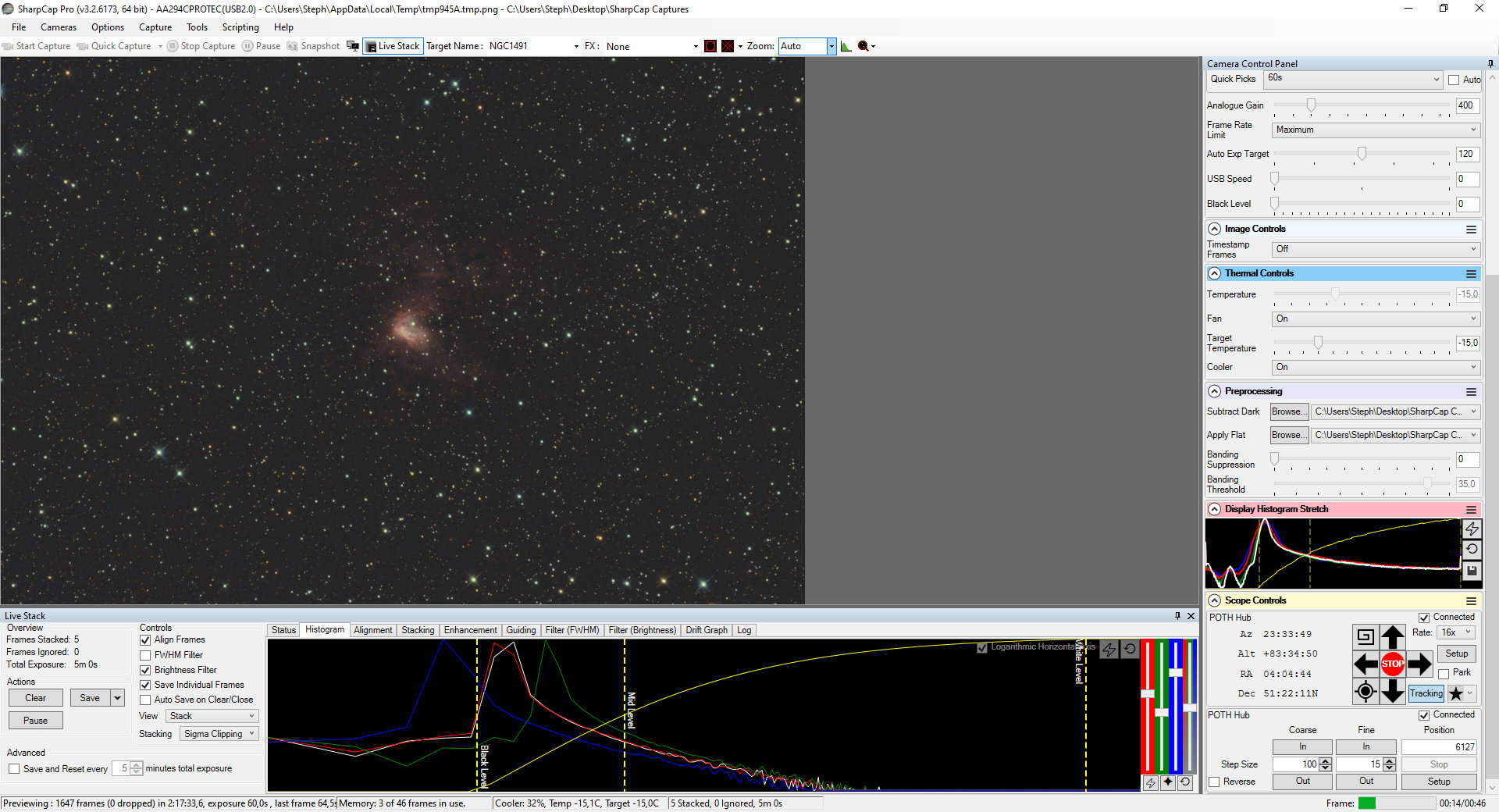

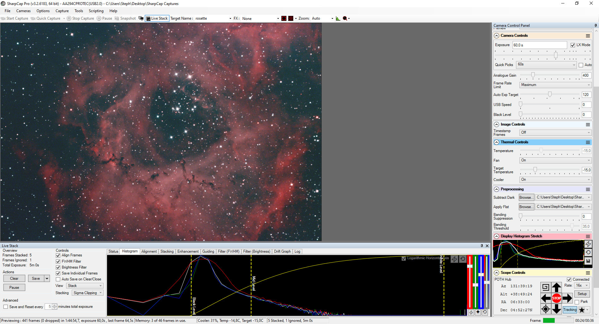

Ngc2264 (5x60s)
Ngc2264 (5x60s / filtre IDAS NB1)
Rosette Nebula (5x60s)
Rosette Nebula (5x60s / filtre IDAS NB1)
Medusa Nébula (5X60s)
Medusa Nébula (5X60s, filtre IDAS NB1)
Flaming Star Nebula (5x60s)
Flaming Star Nebula (5x60s, filtre IDAS NB1)
Messier 78 (5x60s)
Groupe NGC672 (5x60, filtre IDAS LPS-d2)
Messier 101 (5x60, filtre IDAS LPS-d2)

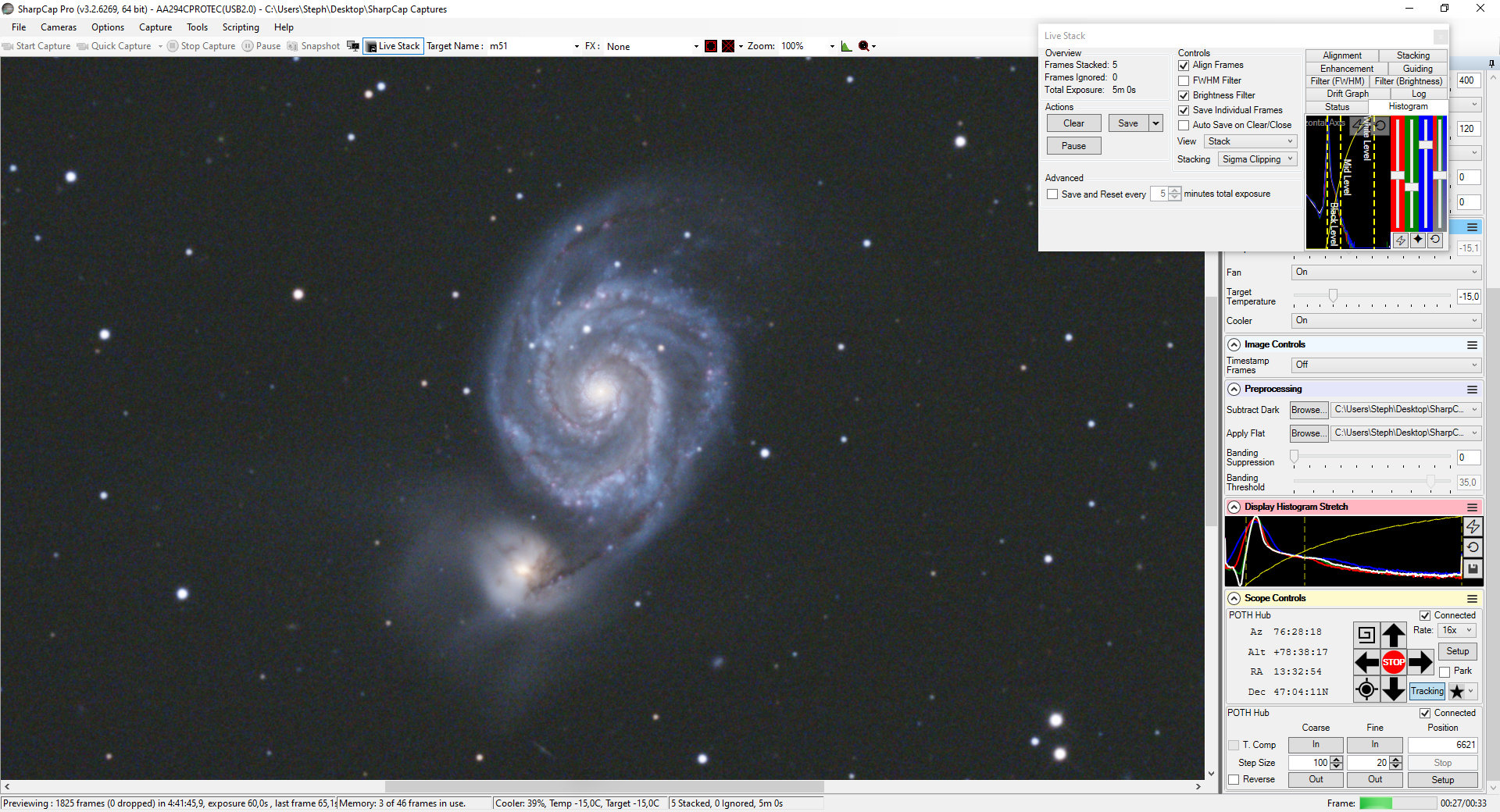

Messier 51 (5x60s, filtre IDAS LPS-d2)

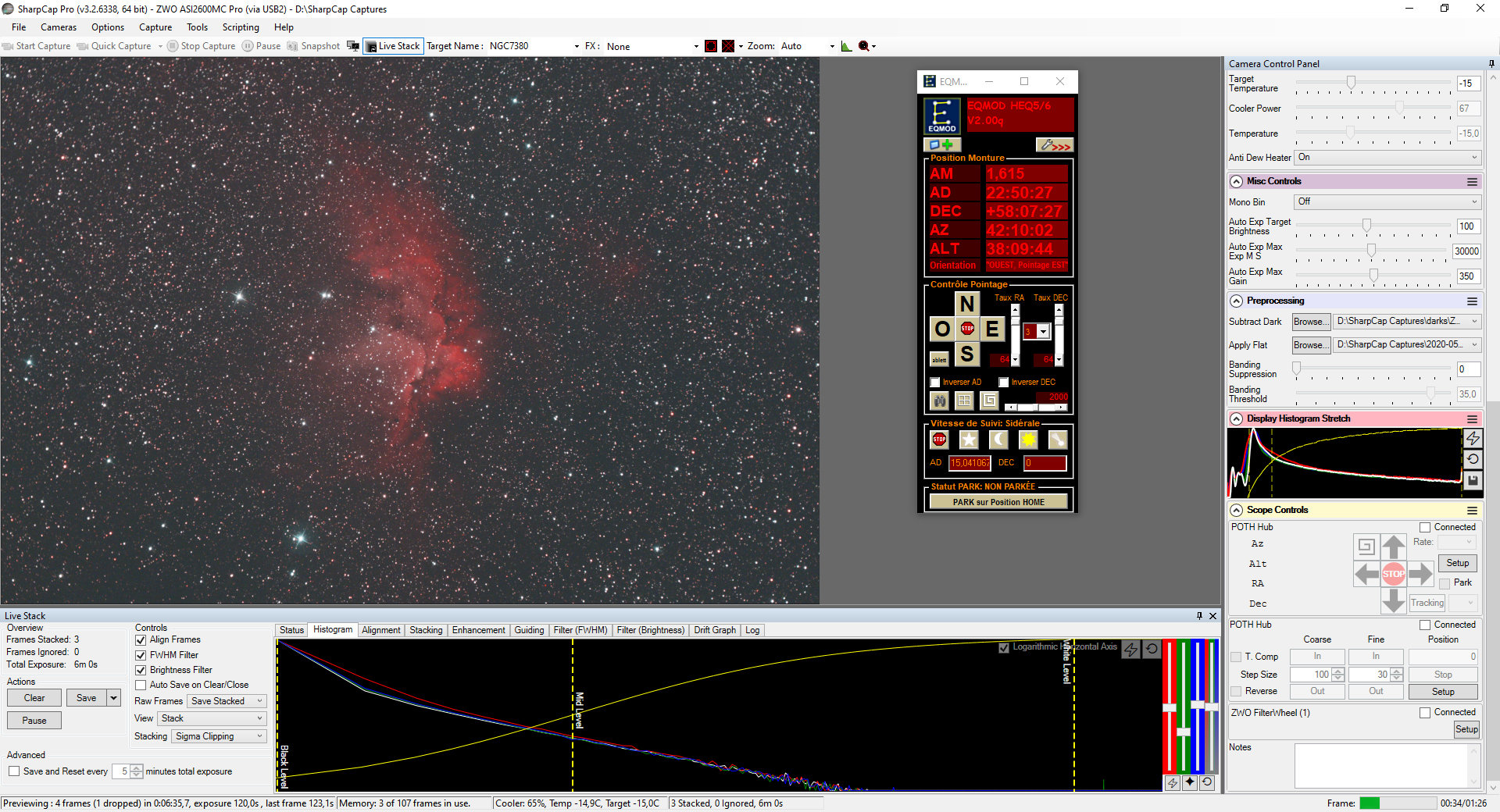

M33 (2x120s, IDAS LPS-d2))

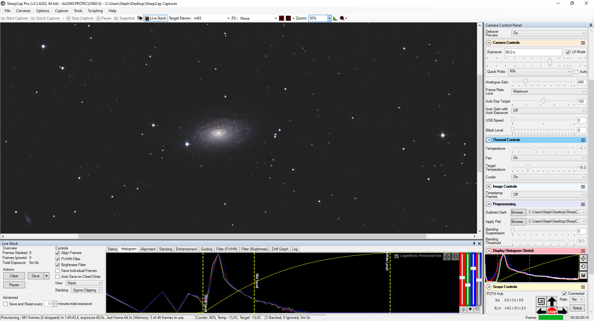

M106 (5x60s)
NGC1491 (5x60s)
M109 (5x60s)

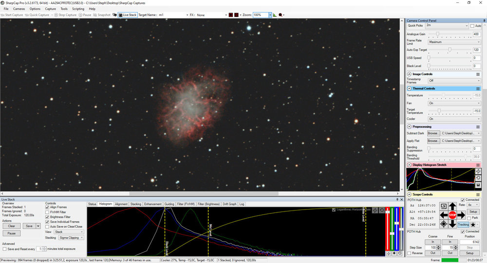

M1 (5x60s)
M1 (2x120s, filtre IDAS LPS d2)

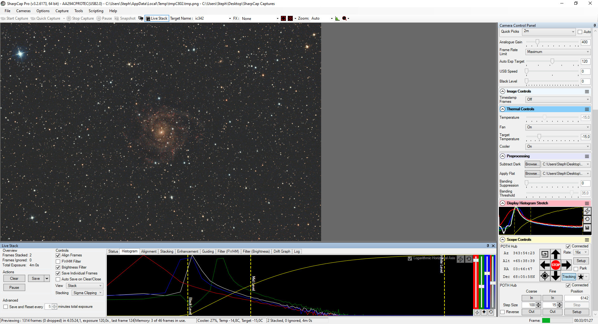

IC342 (2x120s, filtre IDAS Lps d2)
NGC660 (2x120s, filtre Idas lps d2)
M74 (2x120s, filtre IDAS lps d2)

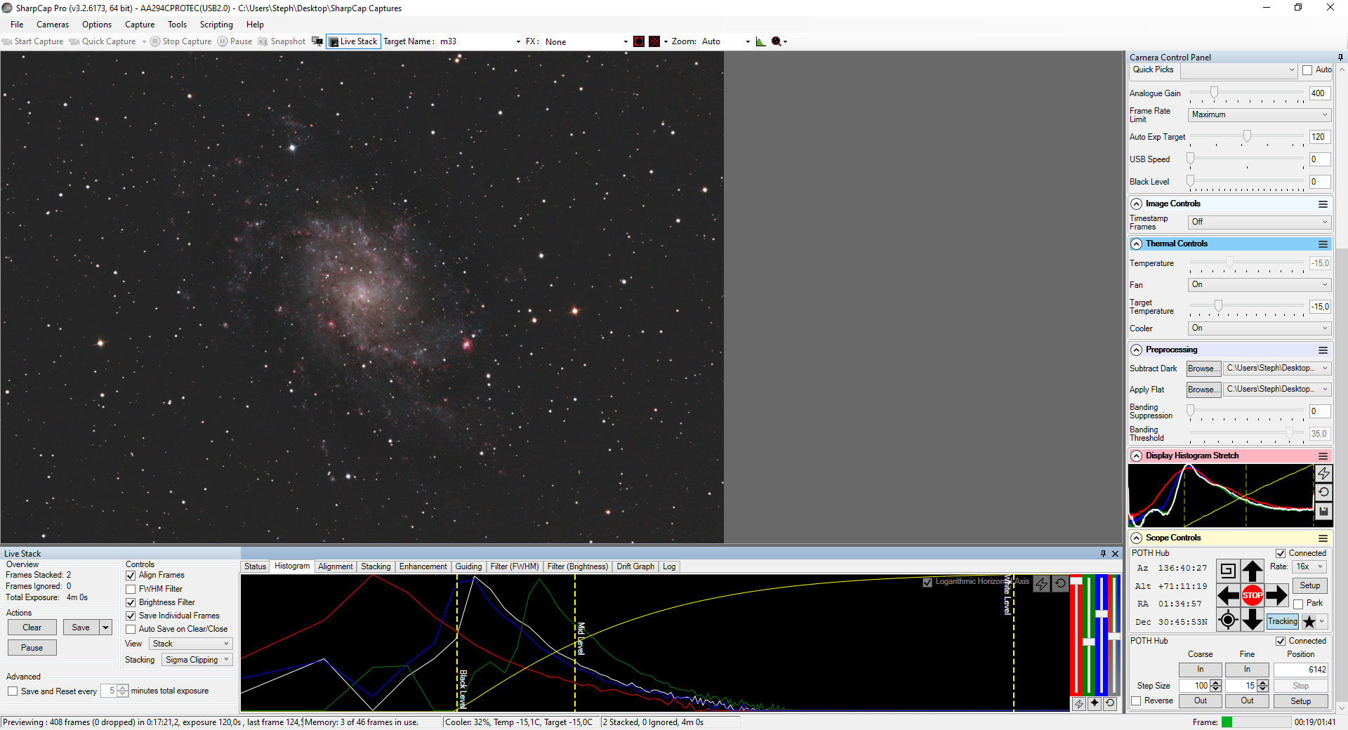

M63 (5x60s)
PGC20348 (5x60s)

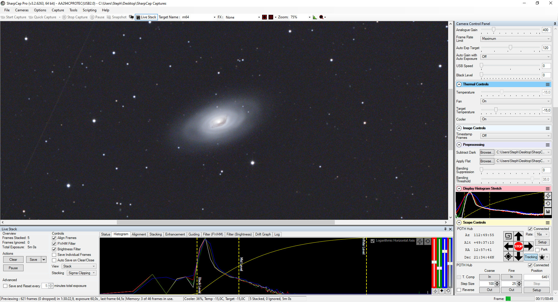

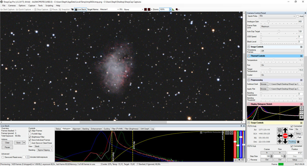

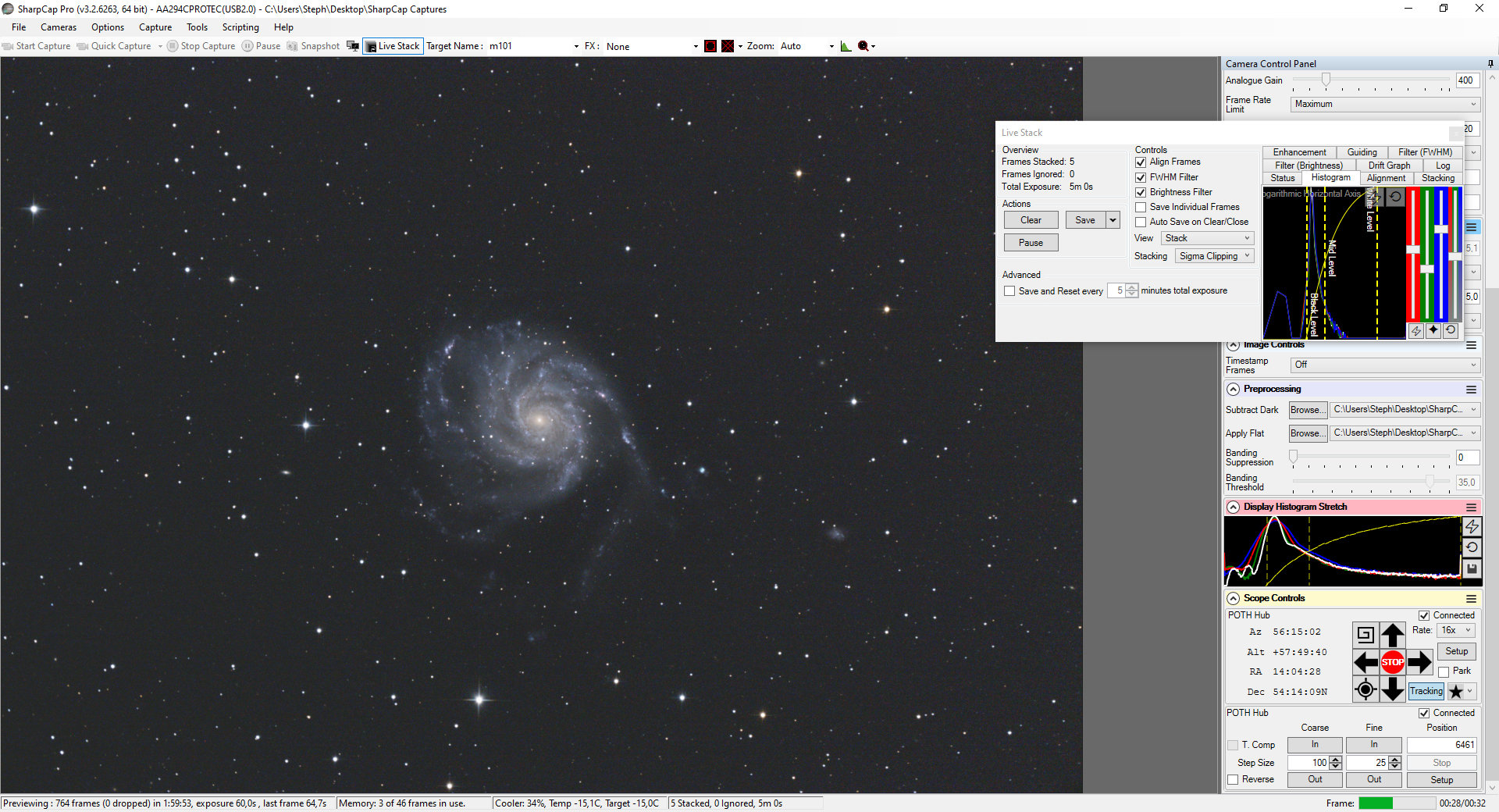

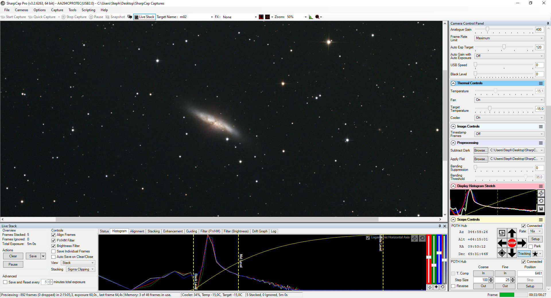

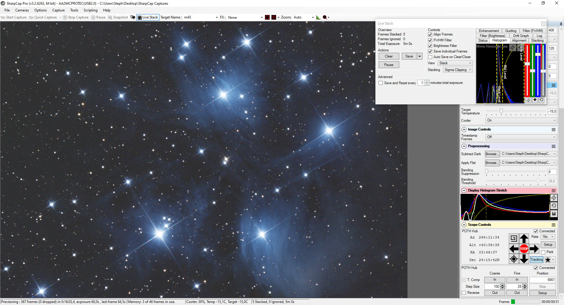

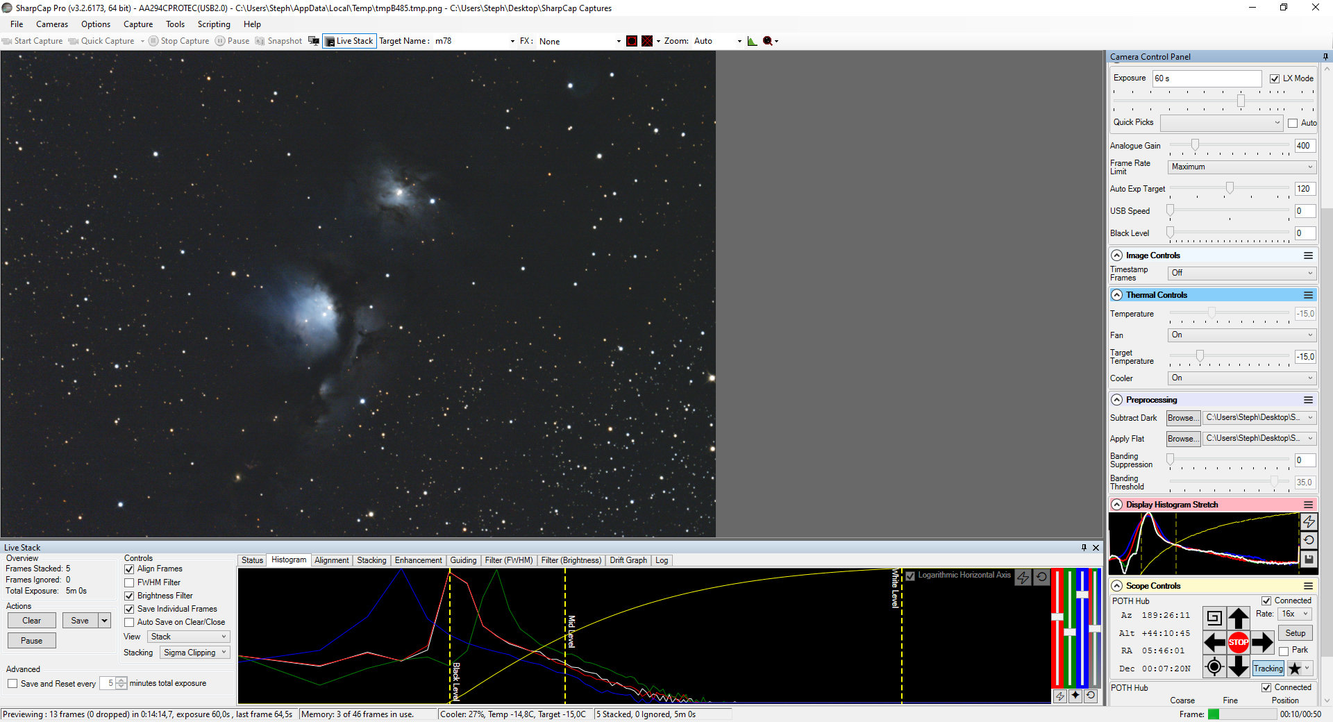

Merci pour tes encouragements. C'est du full SharpCap, avec uniquement une soustraction de dark / flat à la volée.

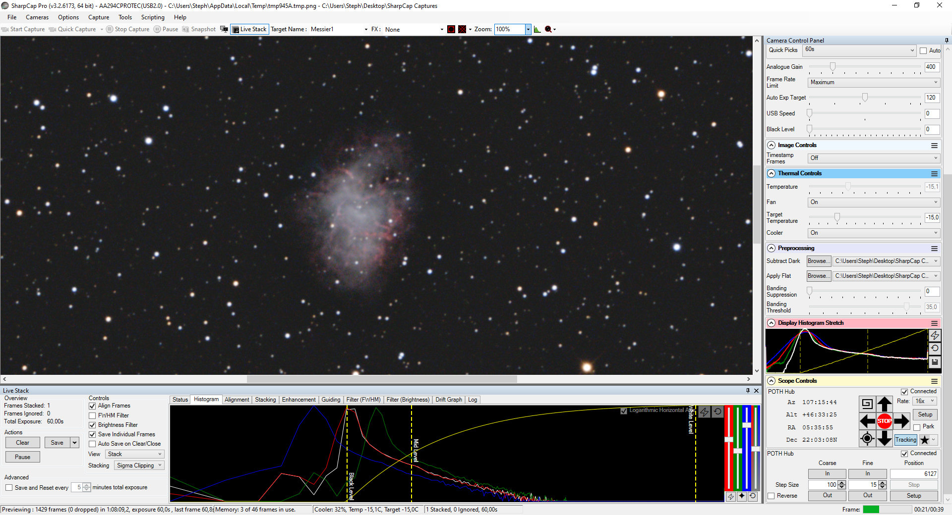

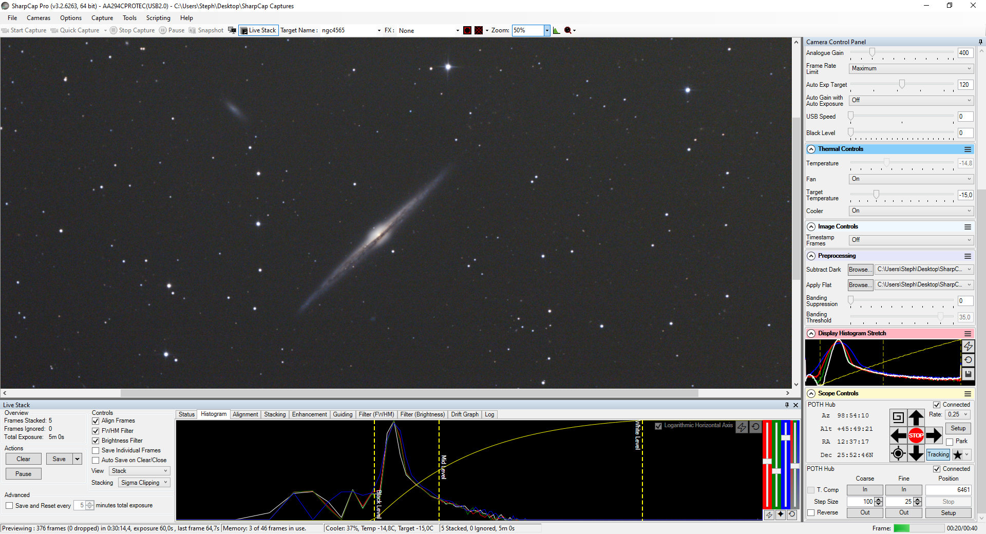

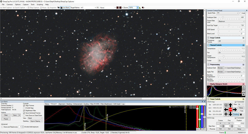

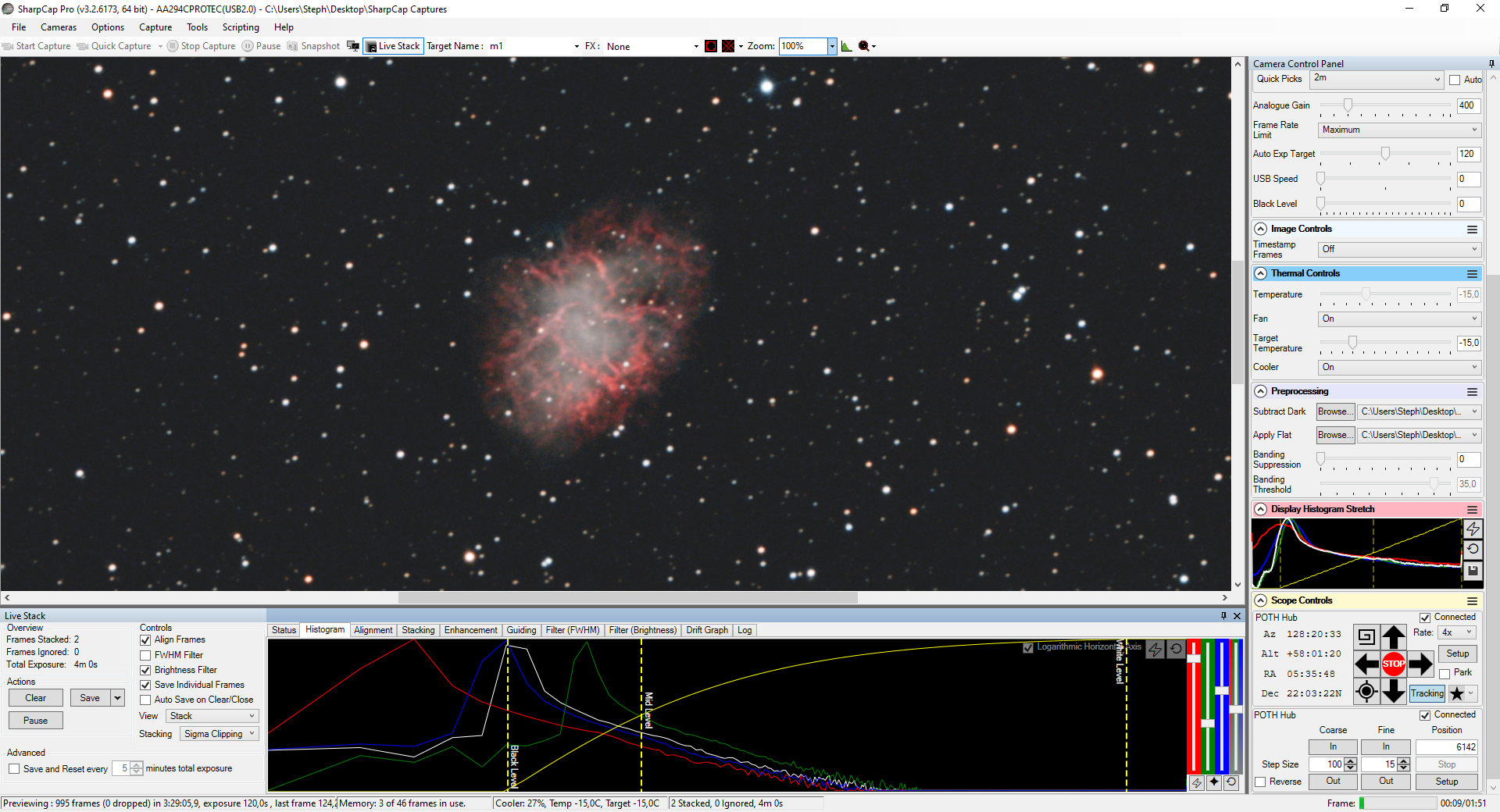

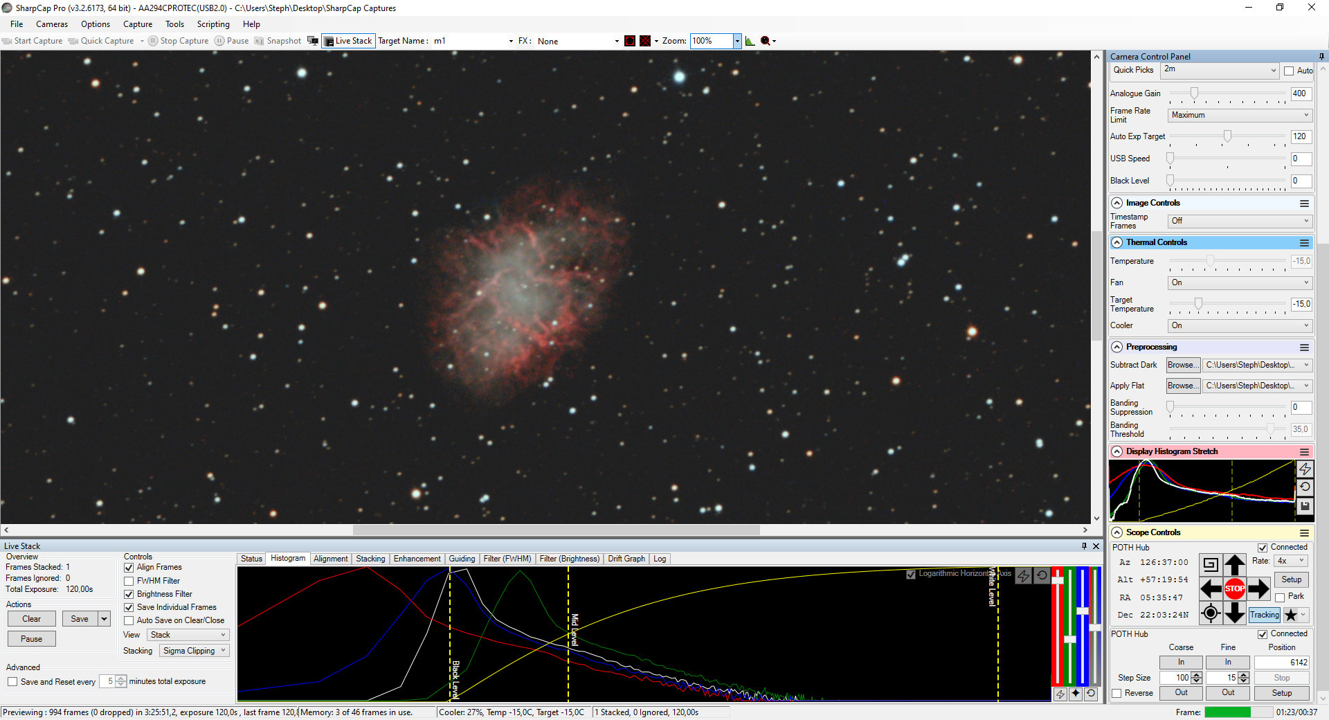

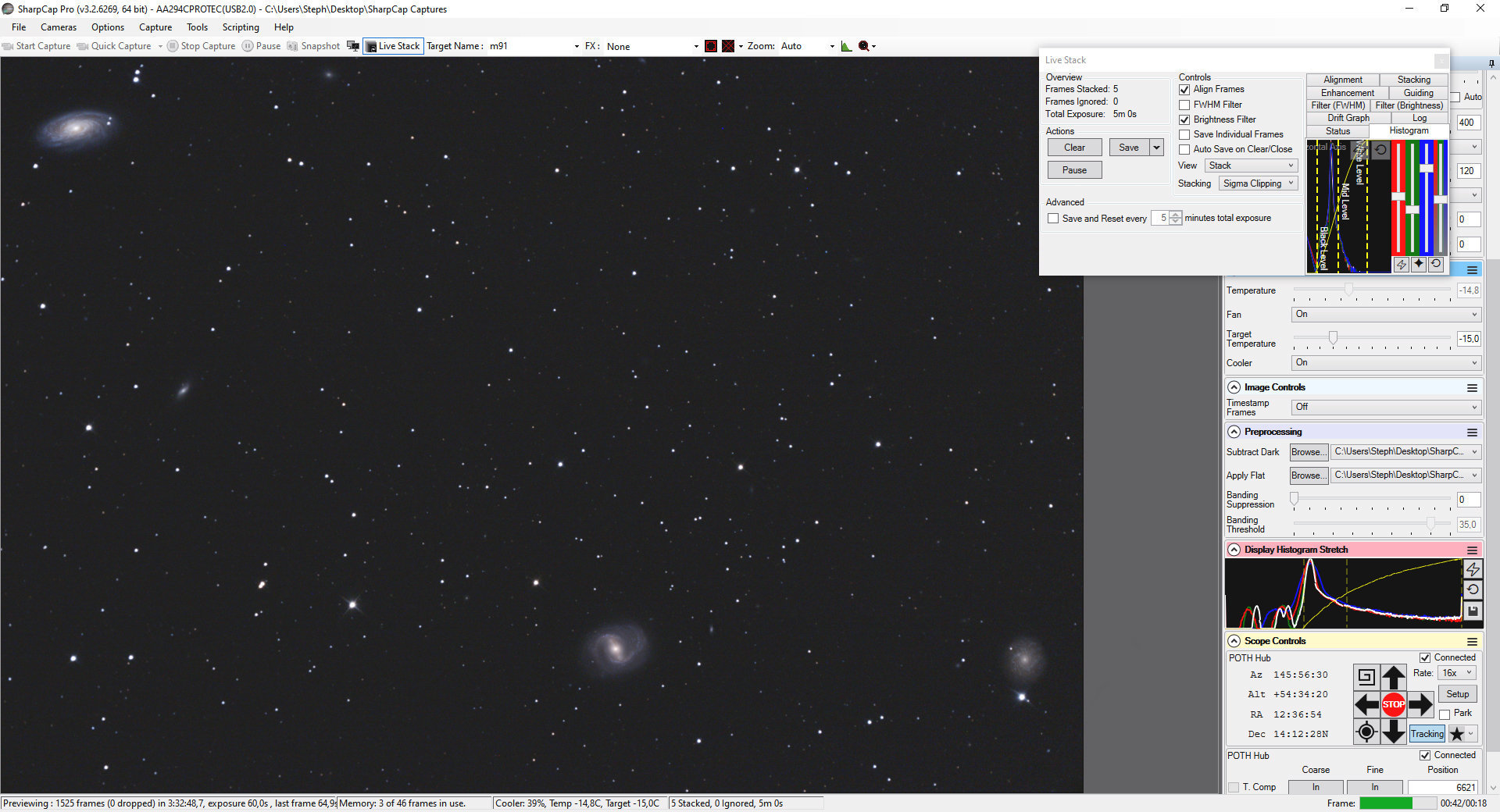

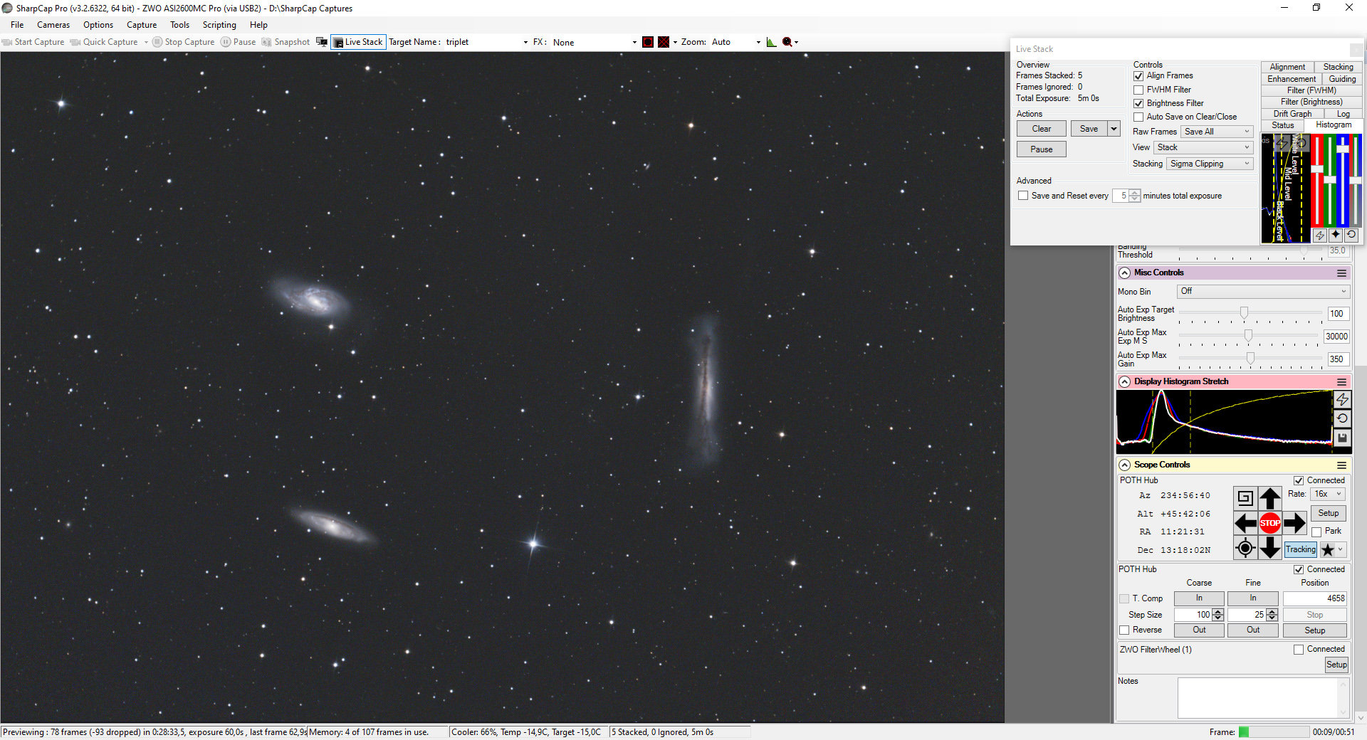

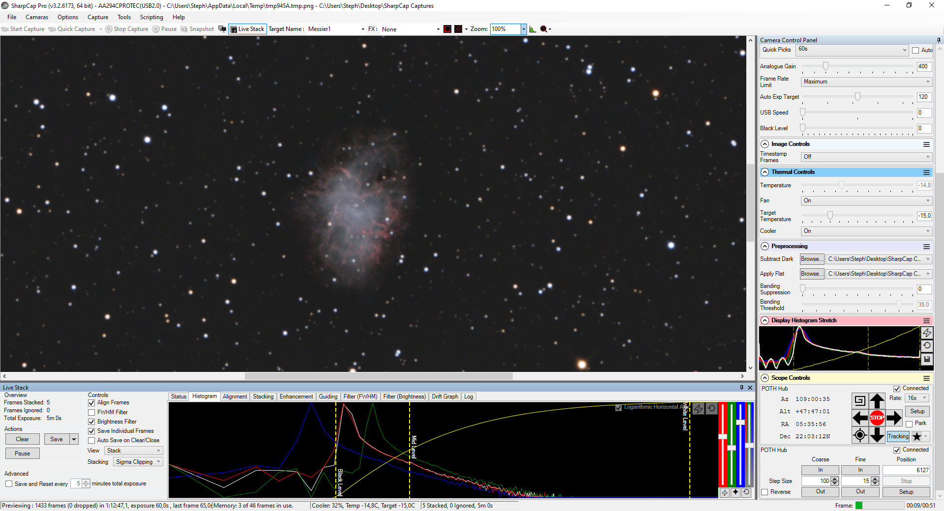

Un exemple de single frame (pas d'empilement) sur M1, 120s pour la version avec filtre et 60s pour la version sans. Les couleurs ainsi que les filaments ressortent déjà de manière significative.

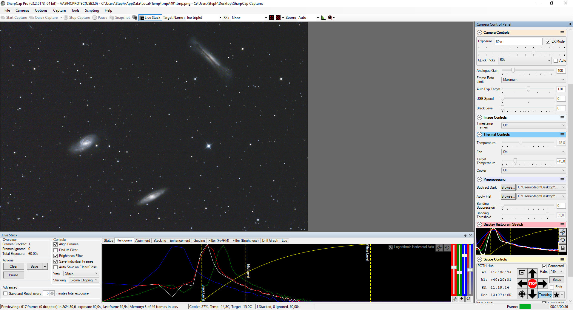

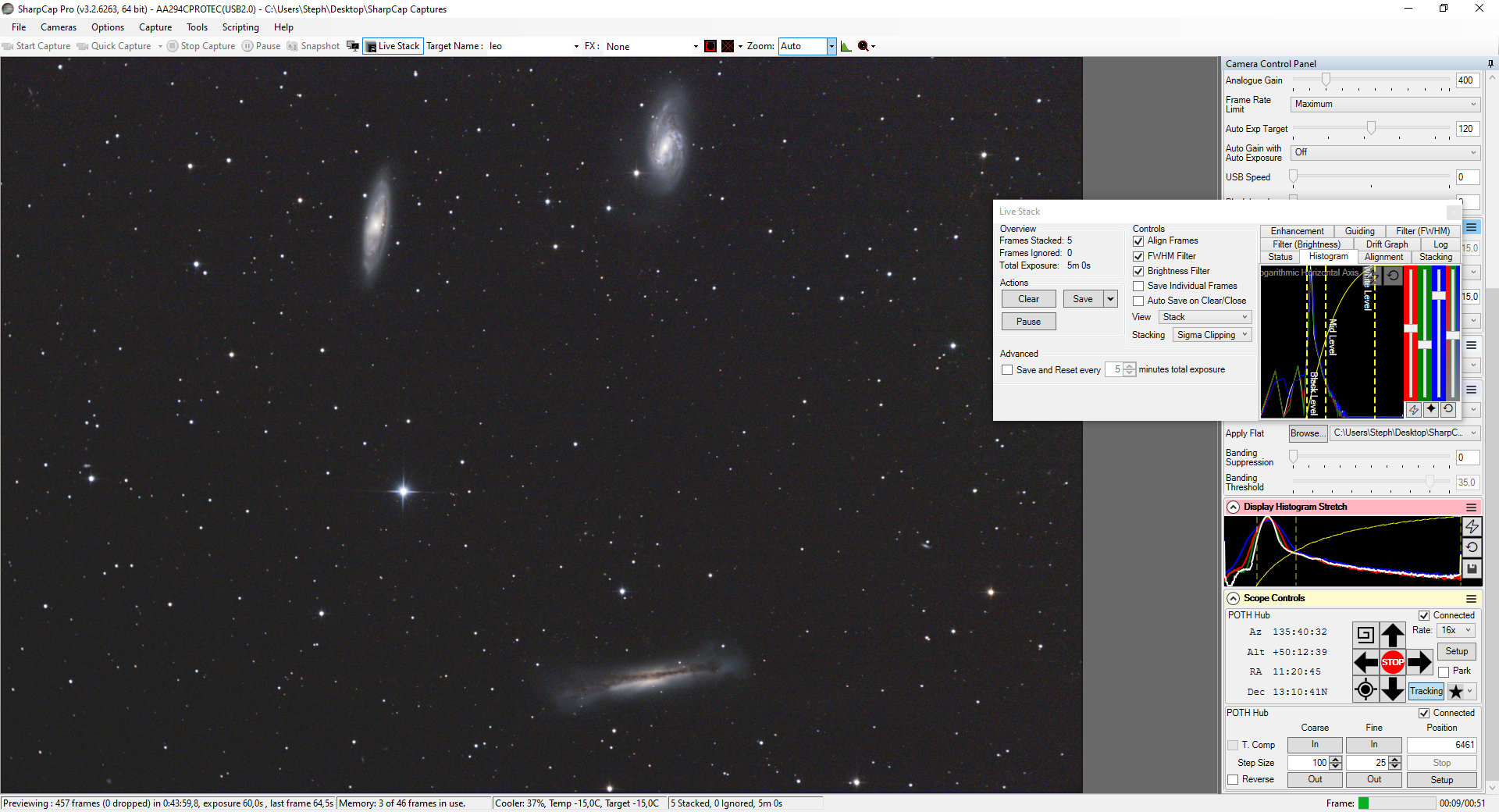

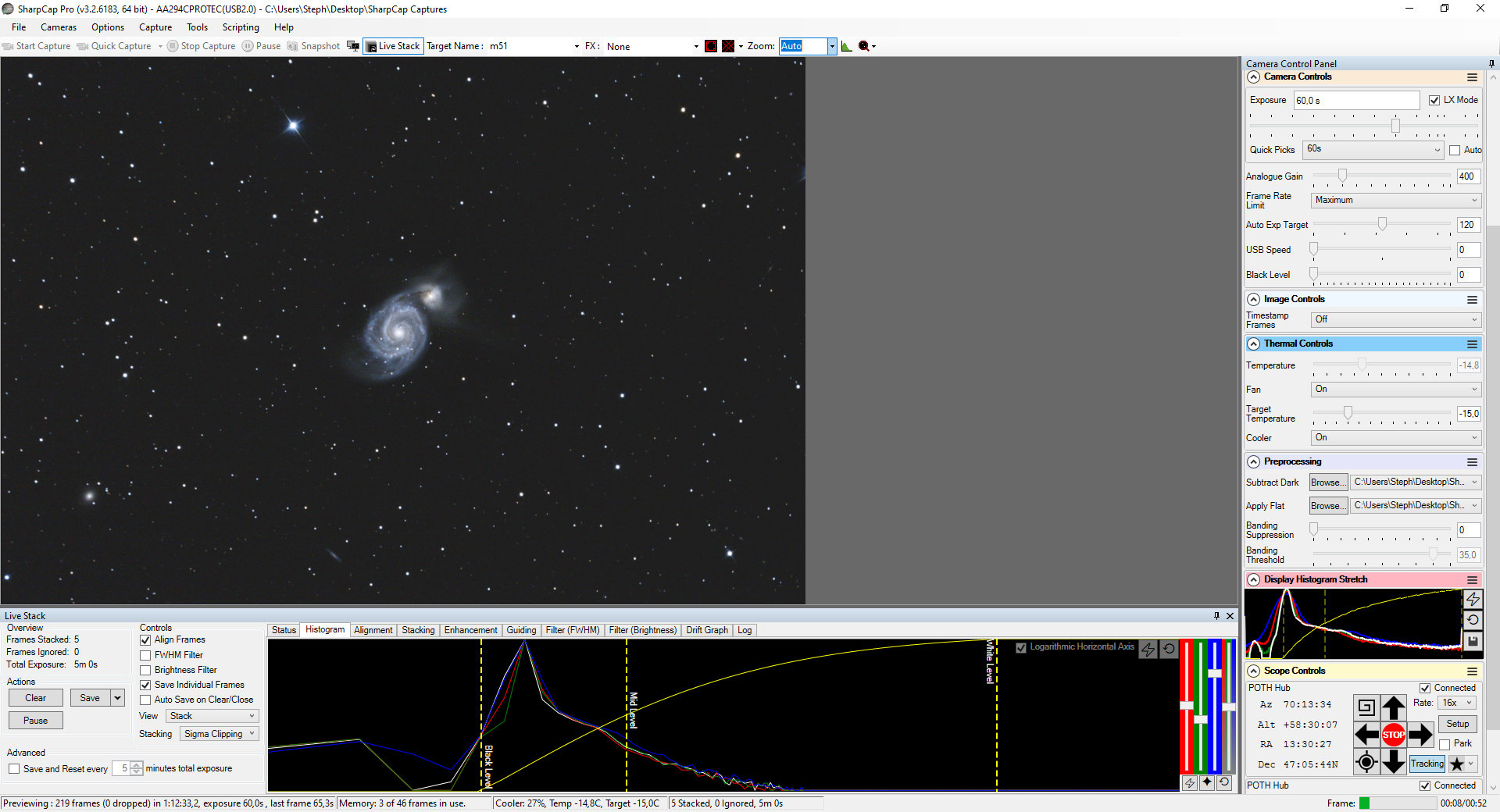

Le triplet de Leo en single frame également (60s)
Et la version 5x60s.
Je dois avouer que je suis assez épaté par le résultat compte-tenu du temps de pose total.

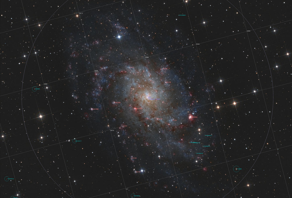

Concernant M33, il y a 3 versions différentes. Les rendus sont ils simplement liés à l’application de réglages différents à l’empilement ? Pour celle qui a été prise avec le filtre IDAS LPS D2 on a l’impression qu’une couche Ha a été ajoutée !
Voir davantage
C'est ça, différent réglages. Le LPS sur certaines cibles fait des miracles...m33 en est l'une d'elle, c'est un très bon filtre pour contrer la PL, ou tout simplement pour améliorer le contraste, si il ne faisait pas de vilain halo avec l'ASA il serait à demeure sur le set up.

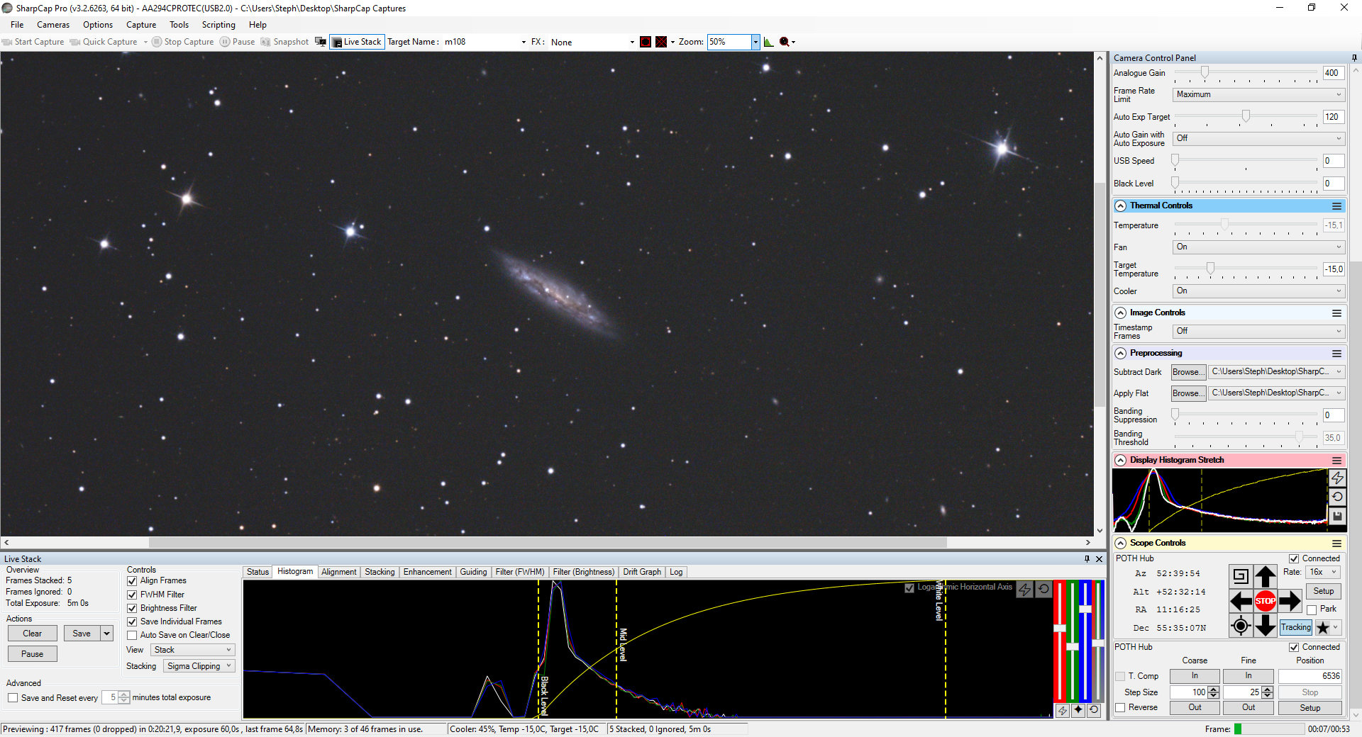

La single frame avec l'IDAS sur m33 (120s)
et l'astrométrie après passage à la moulinette...(12x120s)

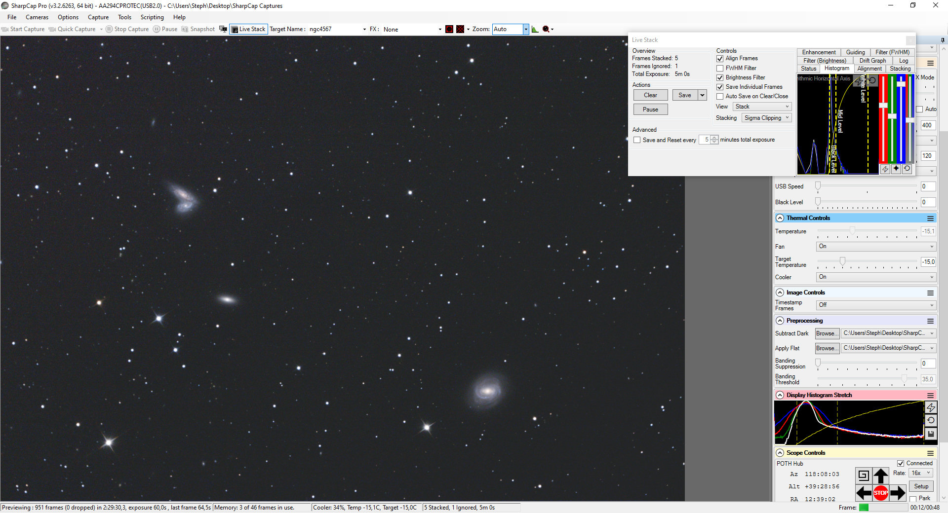

Nouvelle série d'observation (5x60s pour chaque shoot)
NGC2903, dans la constellation du Lion

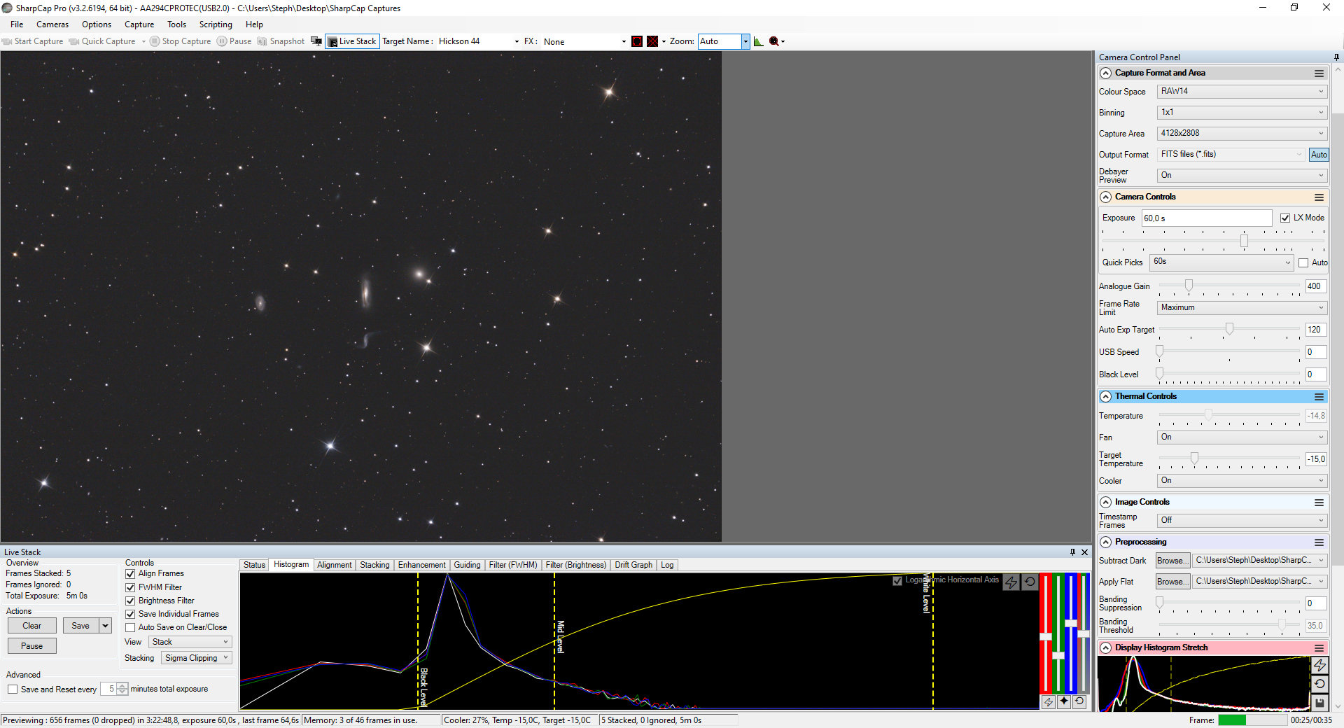

Hickson44, dans la constellation du Lion

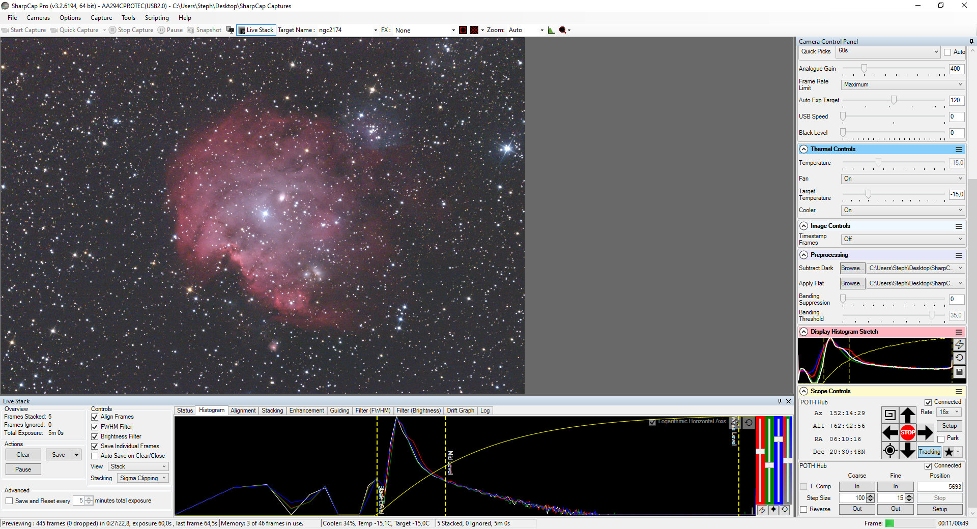

NGC2174, dans la constellation d'Orion.

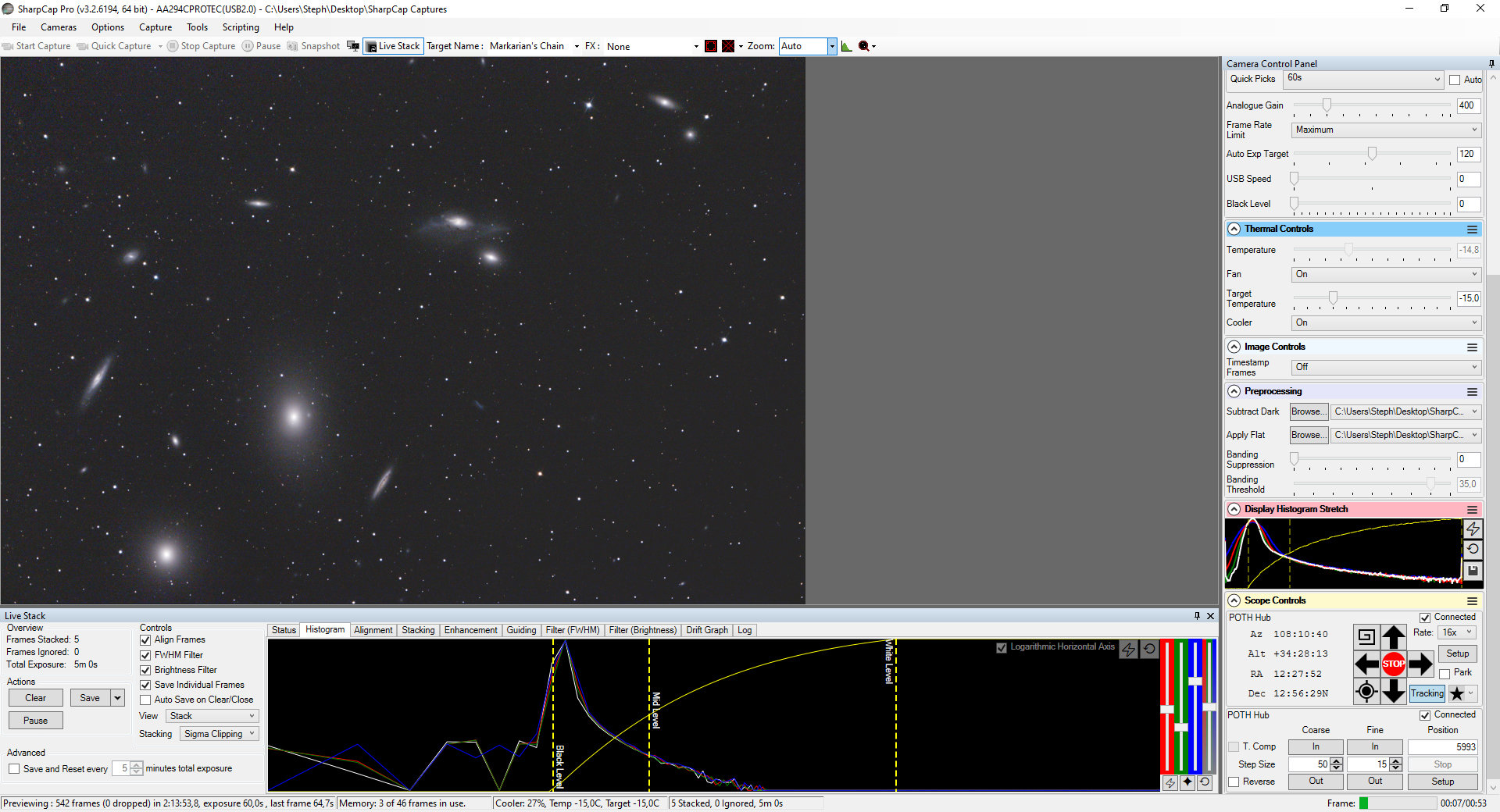

Markarian's Chain, dans la Vierge

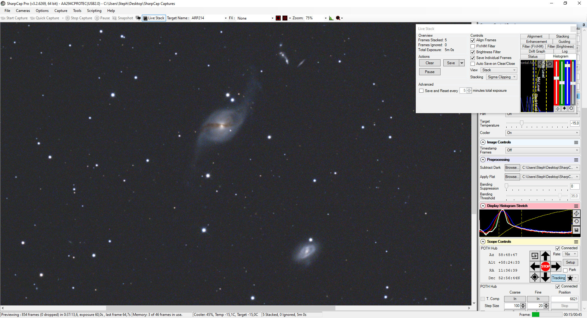

ARP214 dans la Grande Ours

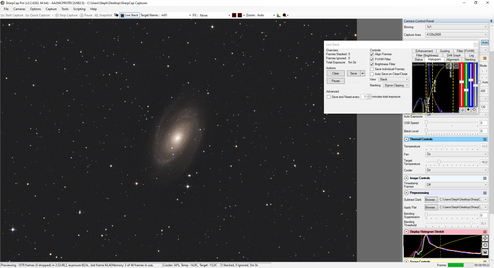

Messier 81 dans la Grande Ours

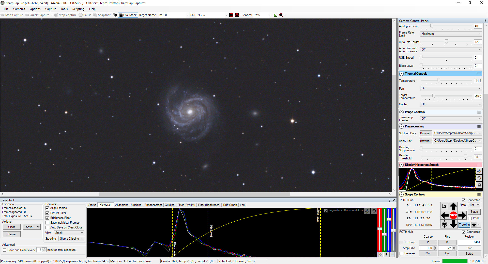

Messier 101 dans la Grande Ours

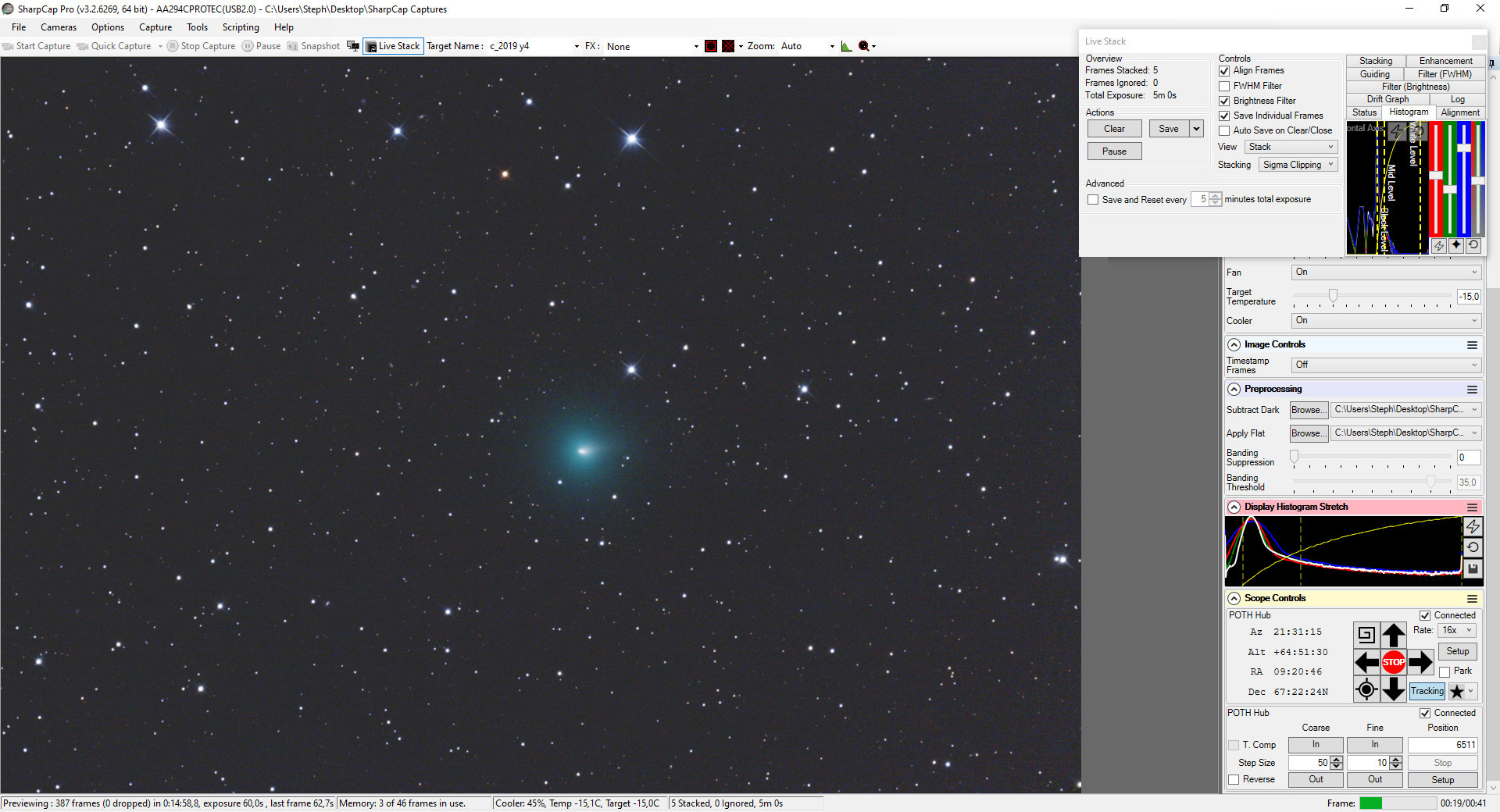

C/2019 Y4

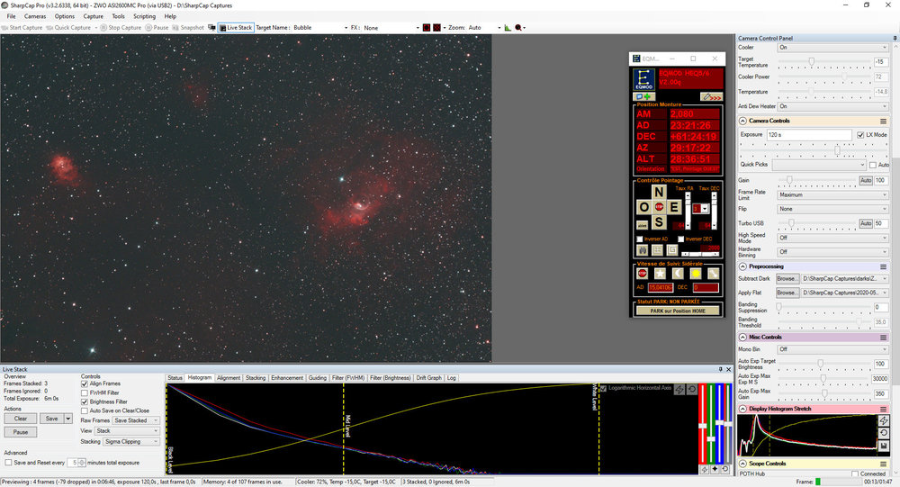

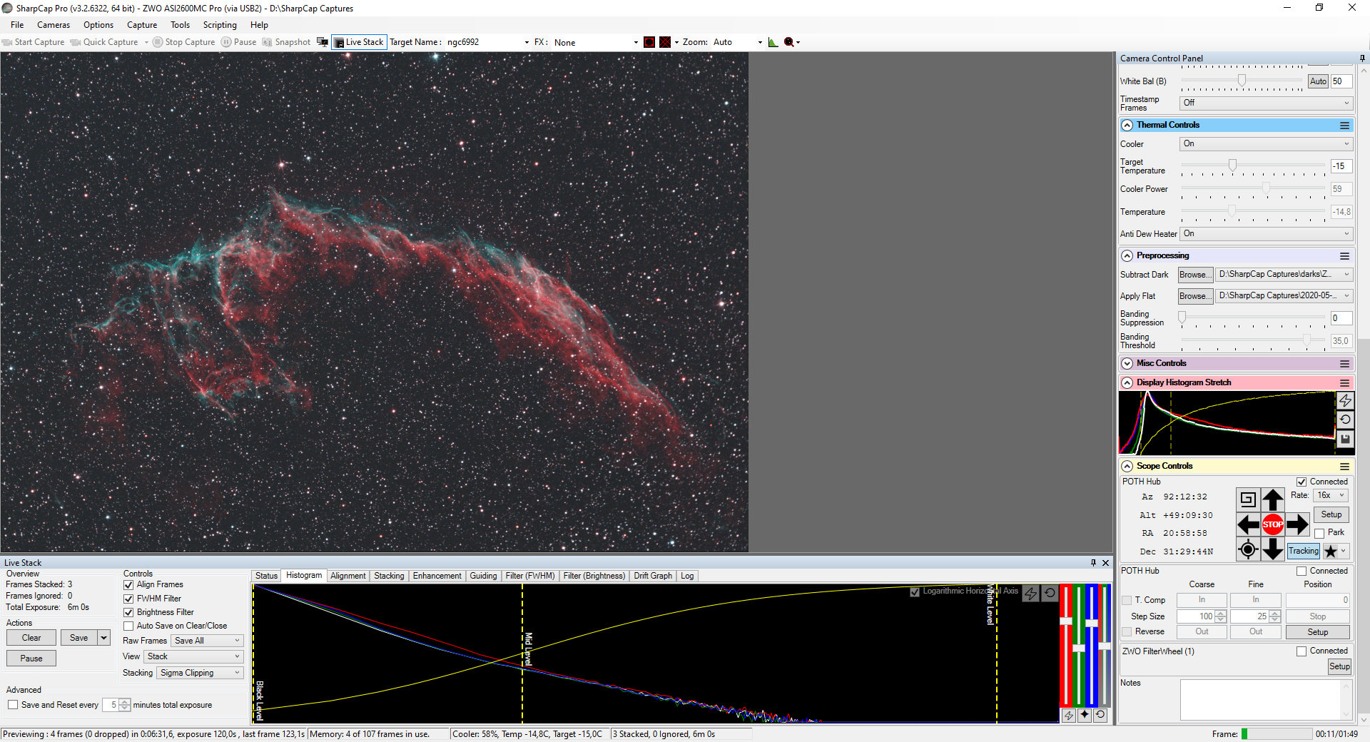

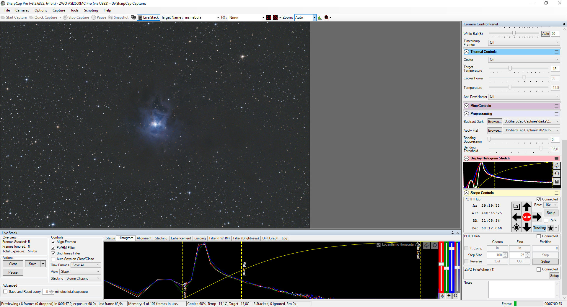

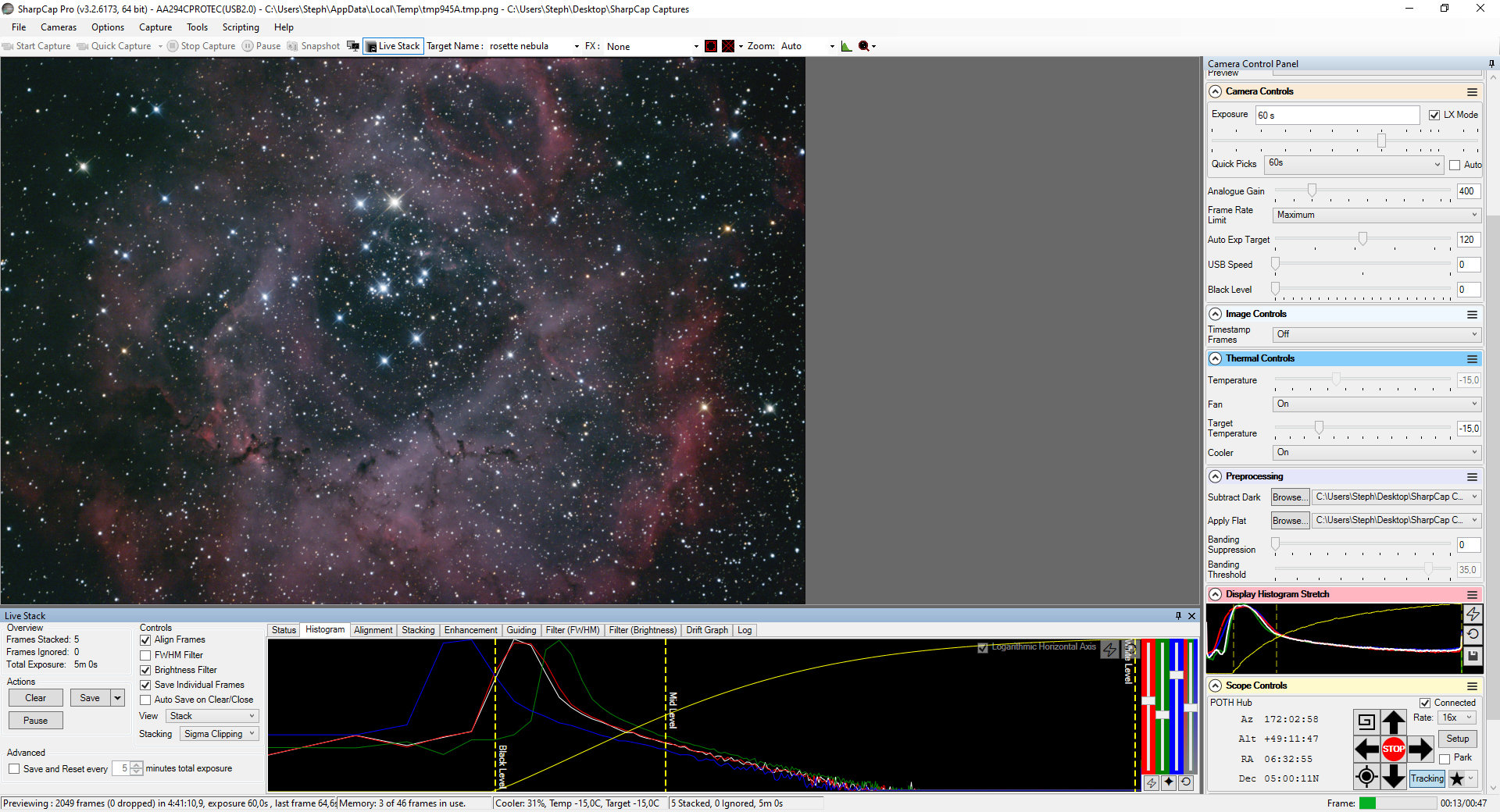

Iris Nebula, 5x60s, Asi2600
NGC6892, 3x120s, Asi2600, filtre Idas Nb1
NGC6860, 3x120s, Asi2600, filtre Idas Nb1
The Elephant's Trunk Nebula, 3x120s, Asi2600, filtre Idas Nb1

  Le 17/05/2020 à 10:38, Steph_2.0 a dit :
Voir davantage

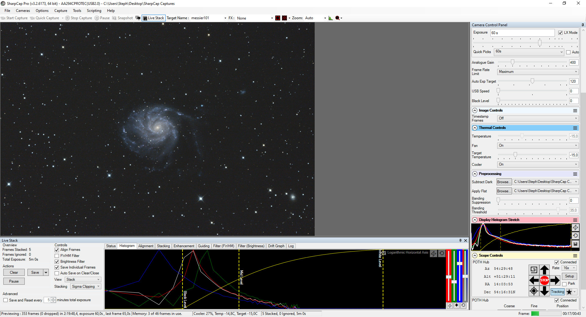

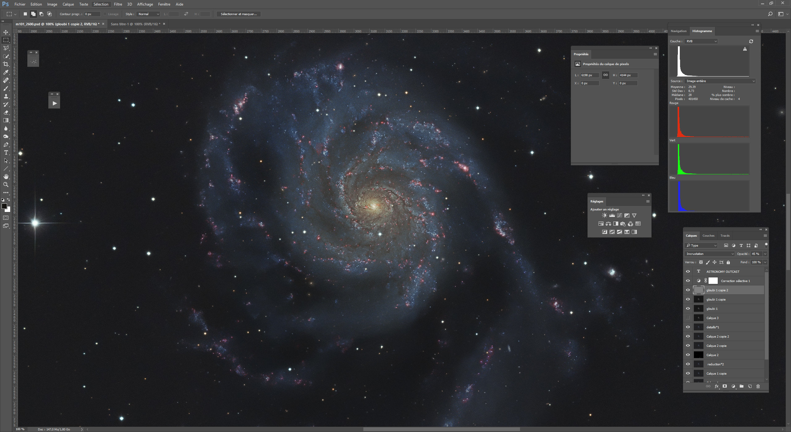

Un exemple sur M101 avec une lune montante à 82%, filtre IDAS Lps-d2, poses de 120s, gain 100, temp -15, prétraitement SiriL, le reste dans Photoshop , 2 h au total.
C'était sa deuxième sortie...et sa première sous un ciel sans nuage, un peu d'indulgence donc...

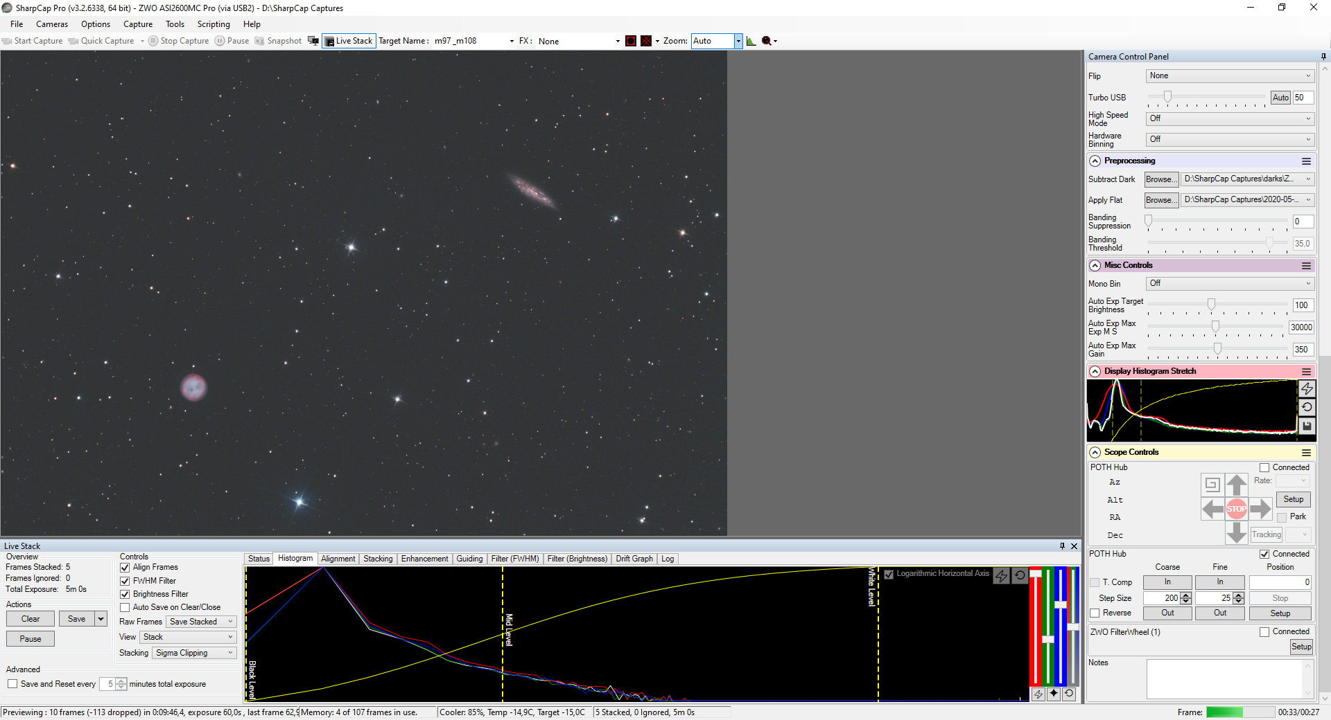

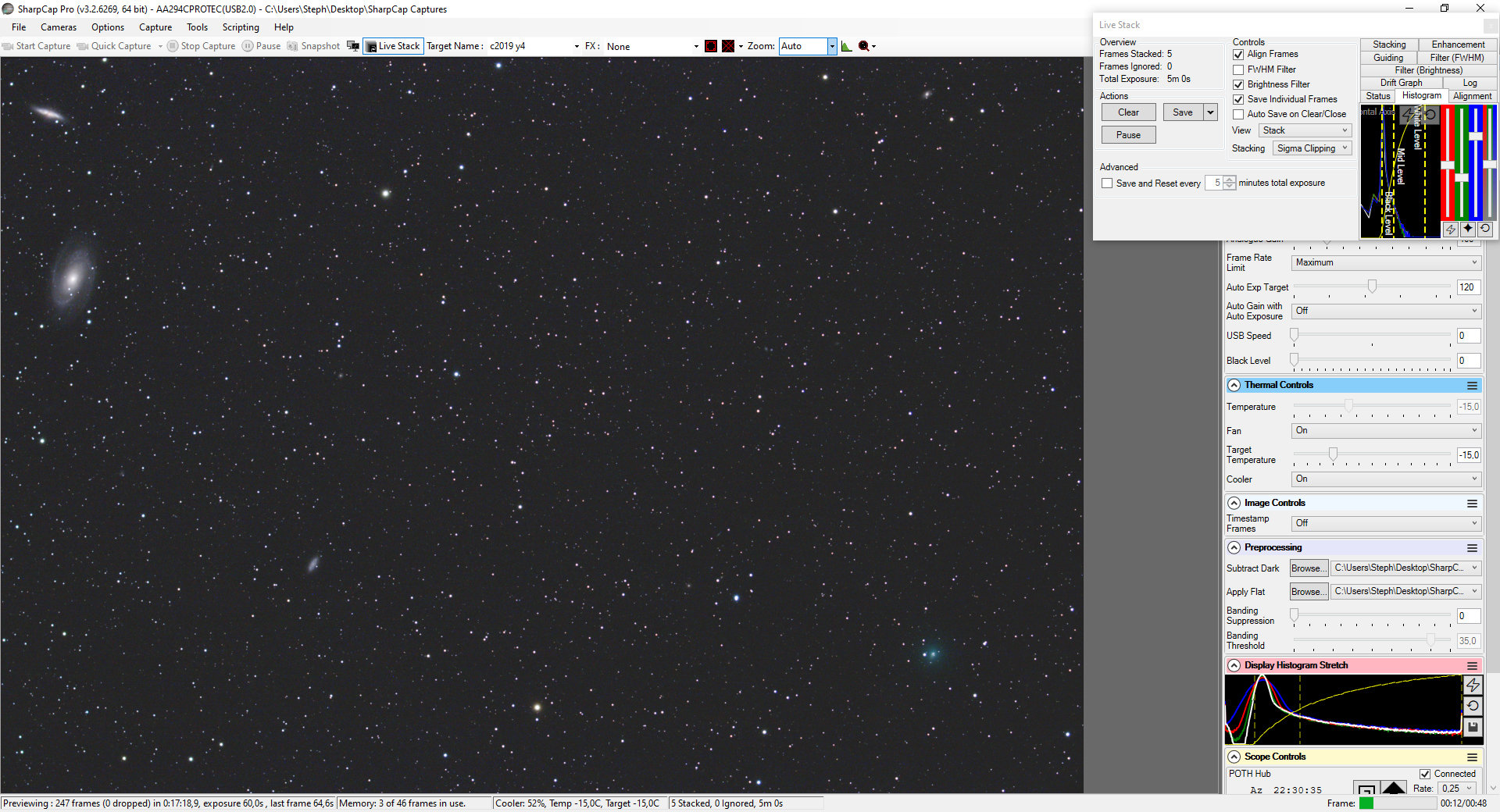

M97 et M108 (Idas LPs -d2) Asi2600
M97 et M108, Asi2600

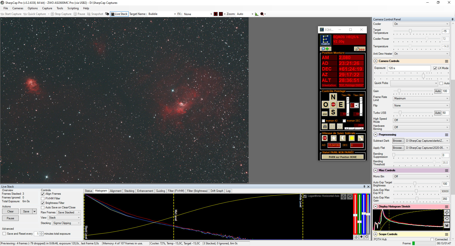

Bubble Nebula et ses environs, filtre triband, Asi2600

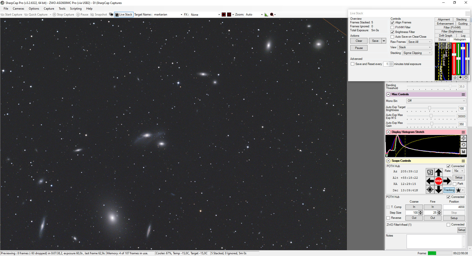

NGC7380, filtre triband, Asi2600

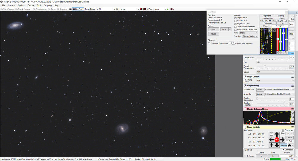

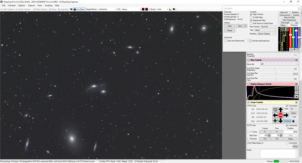

Markarian's Chain Asi2600
Leo Triplet, Asi2600
