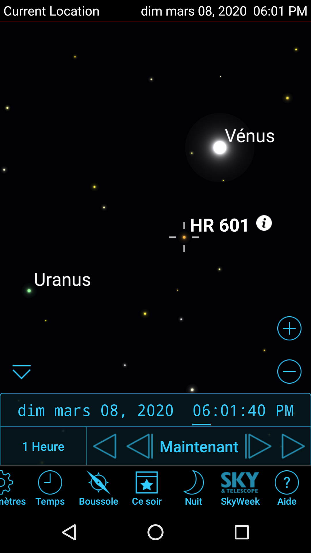

il y a une heure, Kastro a dit :
Uranus
Pas plus gros qu'une étoile. Seule sa teinte orangée la différencie.
Uranus n'a pas de teinte orangée.. Bleu-vert plutôt. À mon avis tu as confondu avec une étoile.
C'est le seul objet qui était à côté de Venus sur Star Walk.
Si j'avais vérifié avant (et pas seulement me fier au logiciel), j'aurais demandé avant d'écrire une connerie
Il y a 2 heures, Kastro a dit :
Regarde la capture d'écran que je viens de faire à partir de skysafari. Un bon candidat serait la géante rouge HR601.
Je suis surement pas aller assez loin... Ca a bien l'air d'être ca.
Si c'est bien ca, finalement c'est une observation pas si mal de voir une étoile en couleur  en attendant de revoir Albireo
Pas mal du tout le logiciel avec les couleurs des objets
