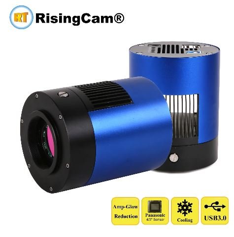

Autre chose : la caméra de chez Explore Scientific, celle à 999€, a l'air bien sur le papier, quasiment même taille de pixel que la 533, champ 4/3 contre champ carré pour la 533, c'est ICI.
J’avoue ne pas connaître cette caméra ExploreScientific (le capteur fait penser à ce qu’on a dans la ASI1600 ceci dit ?)
je ne sais plus si je l’ai déjà posté mais le site astronomy.tools propose un outil FoV mode imagerie très pratique pour tester plusieurs combinaisons de matériels
  Le 12/03/2020 à 08:57, clouzot a dit :
Voir davantage
c'est un clone de la RisingCam qui est elle meme une variante de l'ASI1600 ....

Un peu ancienne mais toujours vaillante, l’ASI1600MM (capteur Panasonic) récemment revue par ZWO avec roue à filtres incorporée (1600GT) peut aussi être une option. Et elle a une taille correcte de capteur, avec des pixels pas trop minuscules comme la 183. L’Atik Horizon utilisait le même capteur. Peut-être peut-on en trouver d’occasion...?

Oui tu as raison, je l'avais oublié celui-ci !
Son rendement quantique n'est pas terrible, il a vieilli...
Autre possibilité un IMX183 mono, utilisée en bin 2x2 (software). C'est un compromis qui ne vaut
pas un vrai capteur en binning hard mais au moins ça se trouve en occasion et à prix décent.
Comme le Panasonic.
