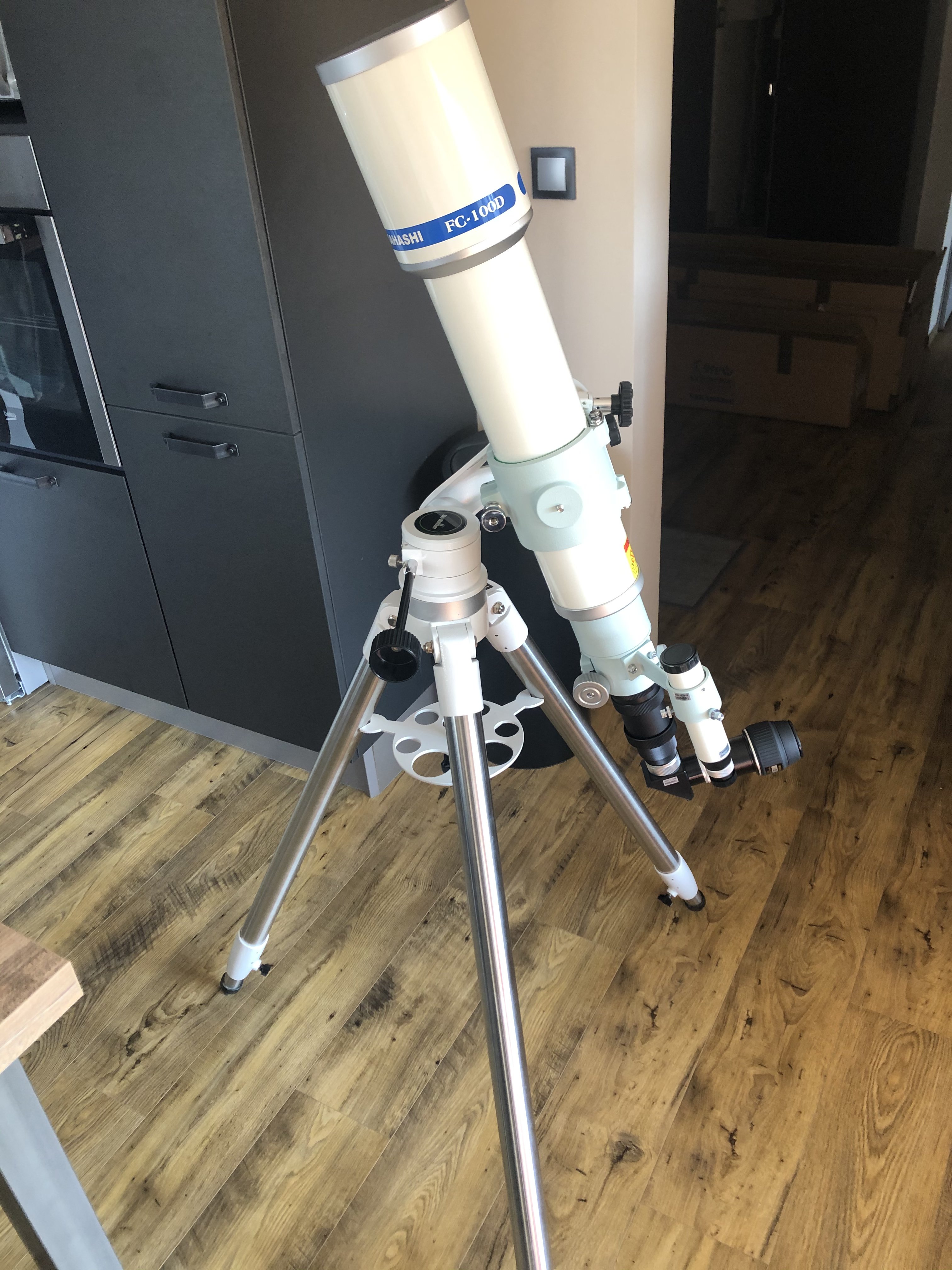

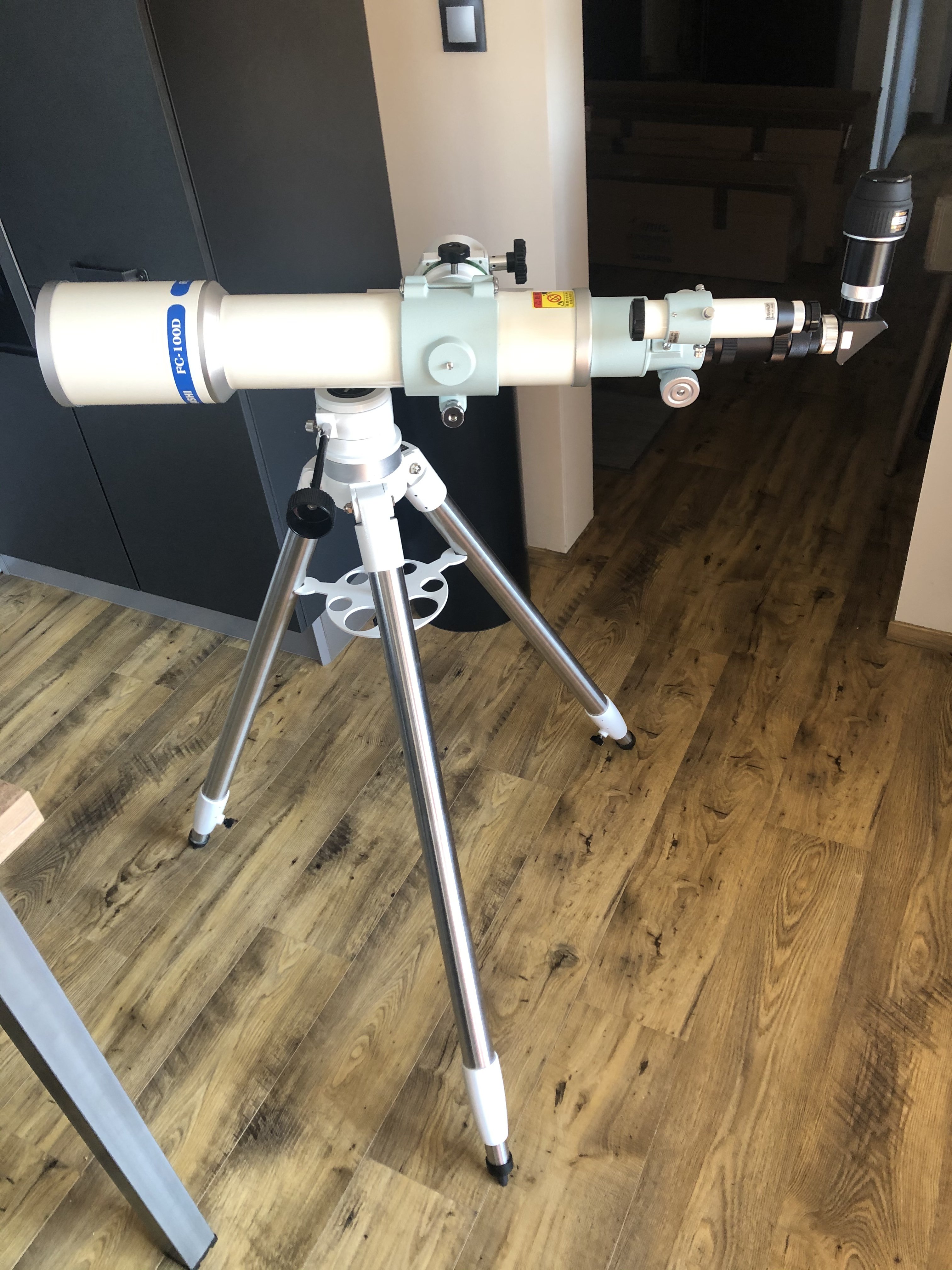

Comme convenu j’ai été chercher chez O.U la fameuse lunette que je n’ai pas eu encore la chance de tester.
Je donnerai mes impressions en visuel si ça vous intéresse sur ce fil d’actualité.
Je laisse ici mes premières impressions et quelques photos.
Je rappelle que je suis novice et je ne fais pas de photo.
La première impression est que cette lunette est très bien construite. On sent tout de suite que l’on est sur un produit haut de game par rapport à des produits Skywatcher comme j’ai pu avoir.
 La mécanique a l’air d’être au poil!
La lunette est vraiment belle et légère.

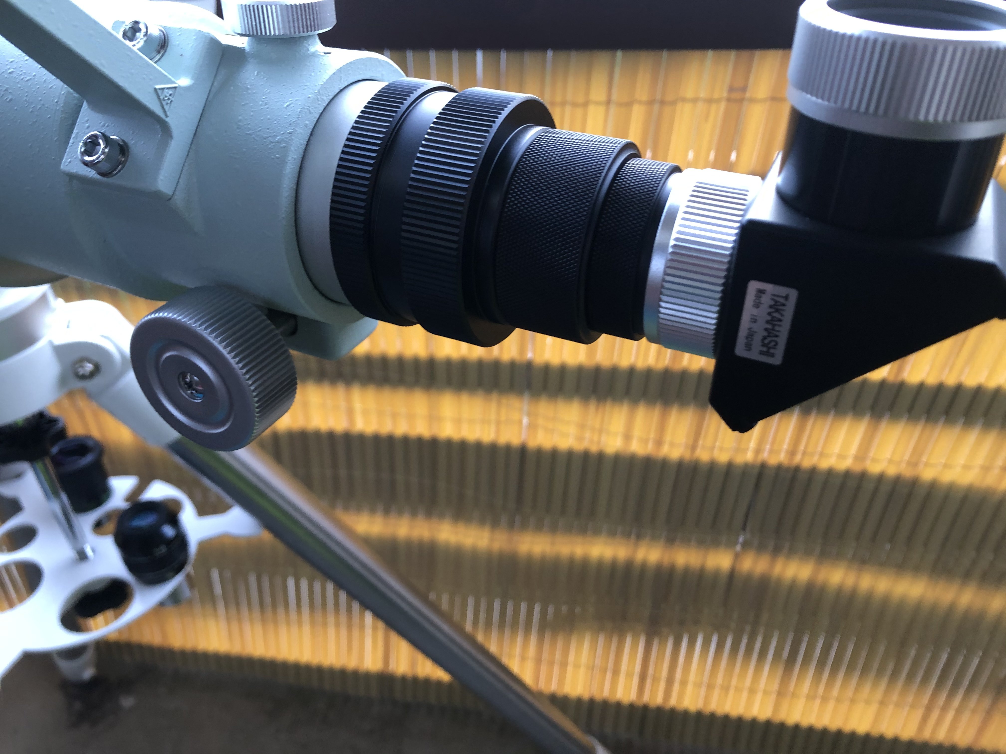

Le collier taka est vraiment bien conçu c’est super pratique de pouvoir glisser le collier juste en desserrant une vis.
J’aime les choses qui marchent bien et qui inspirent la confiance me voilà donc ravi !

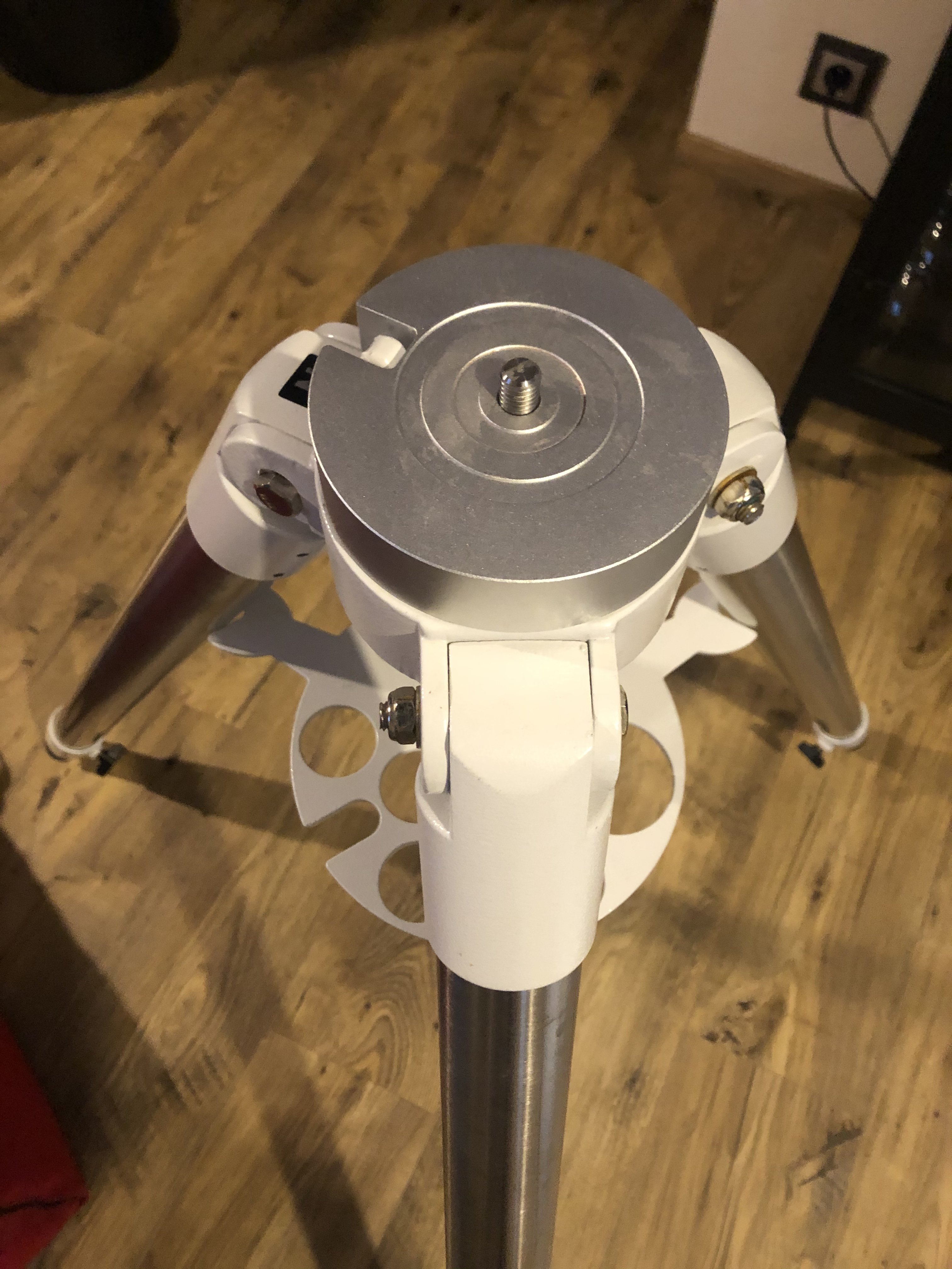

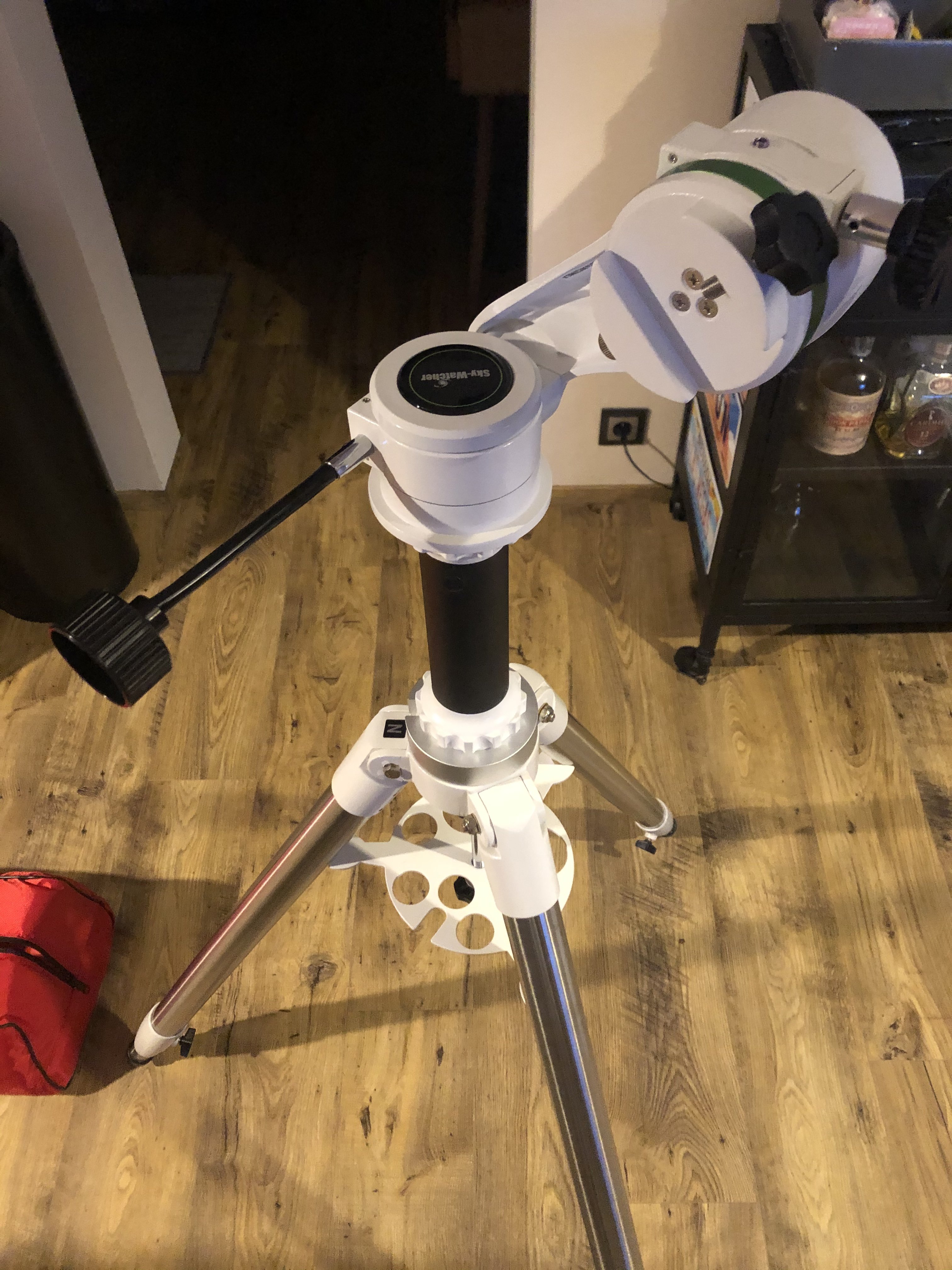

j’ai pris une monture az5 avec mouvements fins avec adaptateur pour installer sur mon trépied de Neq5.
D’après le vendeur c’était préférable pour les forts grossissements par rapport au trépied d’origine az5.
L’ensemble a l’air très  robuste et stable.
Les mouvements fins ont l’air d’être  délicats. Cool 👍

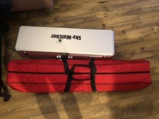

par contre je suis obligé de détacher la tête de monture du trépied pour le mettre dans son sac de transport.

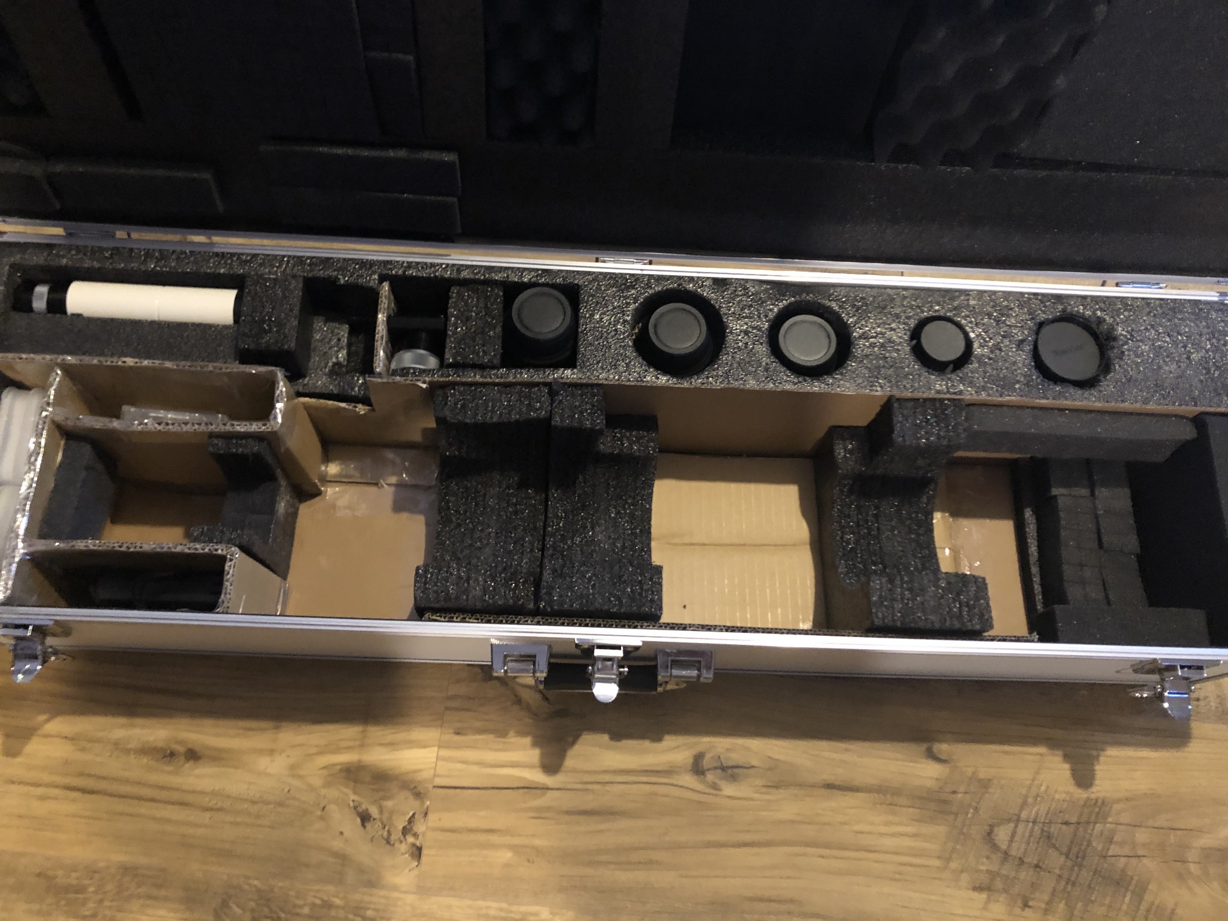

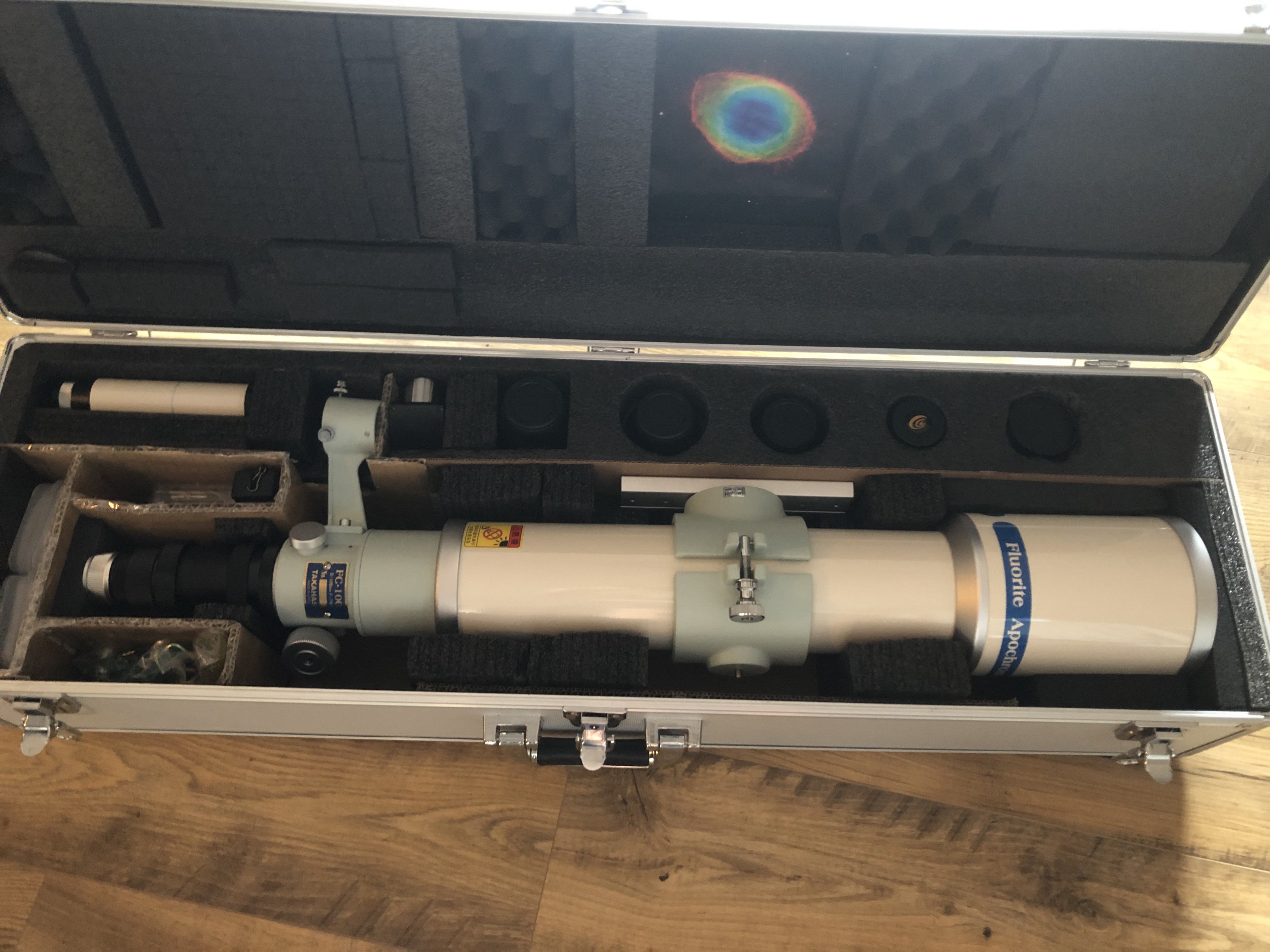

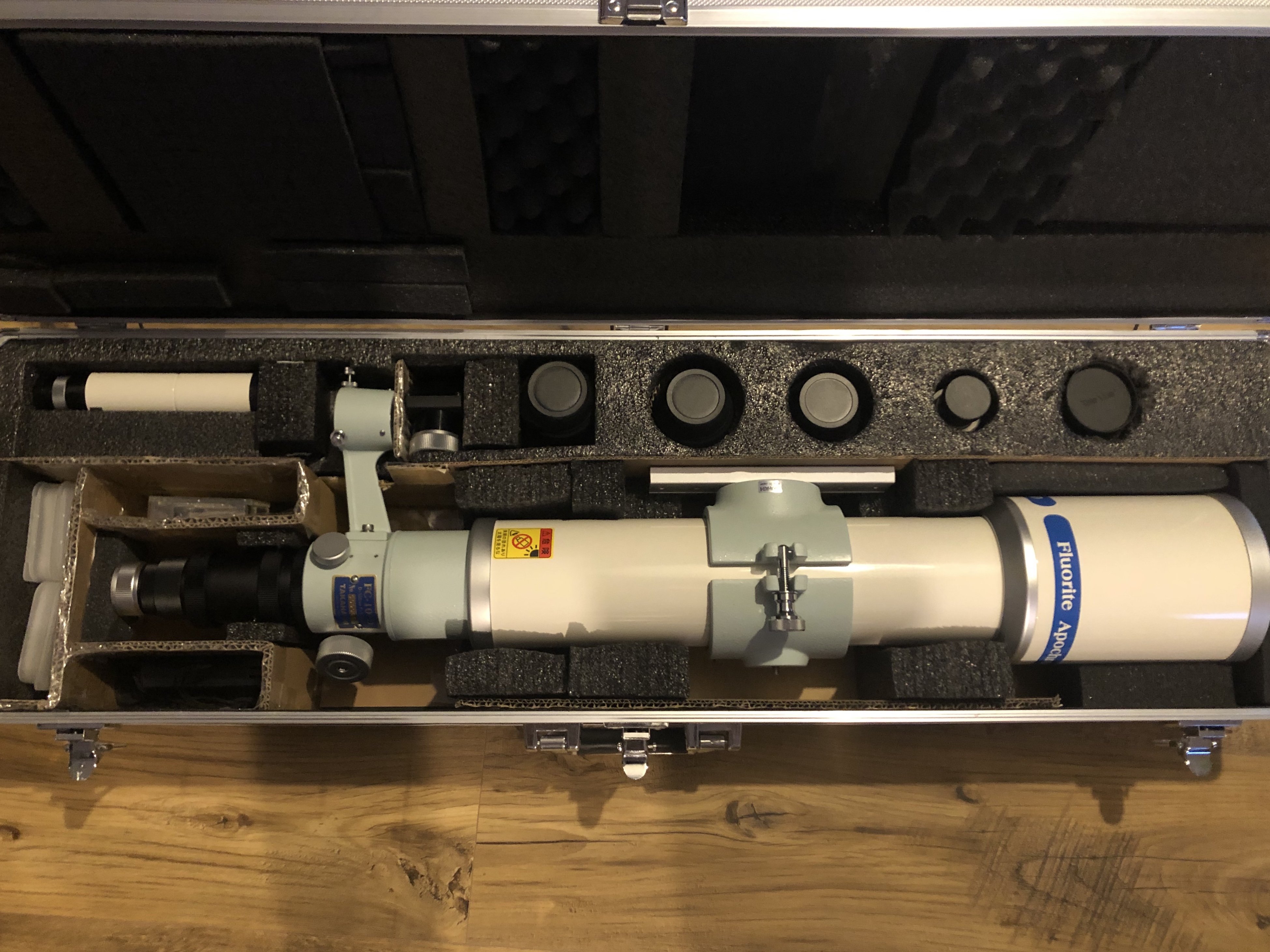

J’hésitais pour le transport de la lunette entre le sac geoptik et la valise Skywatcher. J’ai pris cette dernière merci à étoilesdesécrins de m’avoir conforté dans ce choix avec les mesures prises.
Du coup j’ai  repensé la valise pour la rendre plus sécurisante pour le transport la taka en rajoutant des morceaux de mousse, des compartiments et j’ai déplacé les morceaux existants.
Du coup la lunette est très bien maintenu et j’ai pu faire une croix sur la valise d’oculaires car j’ai réussi à tout caser 💪🏻
Sur la photo de gauche à droite il y a le chercheur avec le 11mm dessous, le RC,  les 3 Pentax XW, l’ES82 et le plossl32.
J’ai fait aussi des compartiments sur la gauche pour les filtres,les outils, lumière rouge etc.
Que ce soit les oculaires, la lunette ou les accessoires tout est amorti par de la mousse.
Au final je me retrouve avec une grande valise et un sac à transporter.
C’est un peu lourd et encombrant tout de même !
voilà place aux photos

il y a 8 minutes, michelB a dit :
tres belle config
tu aurais le poids de la valise pleine ?
11,5 kg avec le tout à l’intérieur
il y a 2 minutes, michelB a dit :
merci pour ta reponse
c est beauccoup en effet pour une lunette de moins de 3kg...
c’est vrai que ça fait son poids. Mais il y a tous les oculaires et tous les accessoires nécessaire.
Pour le transport le sac dans une main et la valise dans l’autre ça me parait pratique.
Ah oui 11,5 kg, de mon côté j'ai moins car je stocke les oculaires dans un valise à part. La lunette est sur AZ4 dans le salon, ainsi quand je veux la sortir c'est vite fait et je prends juste la "petite" valise d'oculaires en plus.
Et quand je la transporte y a la valise de la lunette pas très lourde, mais du coup la valise oculaires en plus (et le trépied)

Pour info : La valise pèse 5.2 kg vide et 11,5 avec l’ensemble.
la lunette 3,8 kg avec le collier et sans RC.

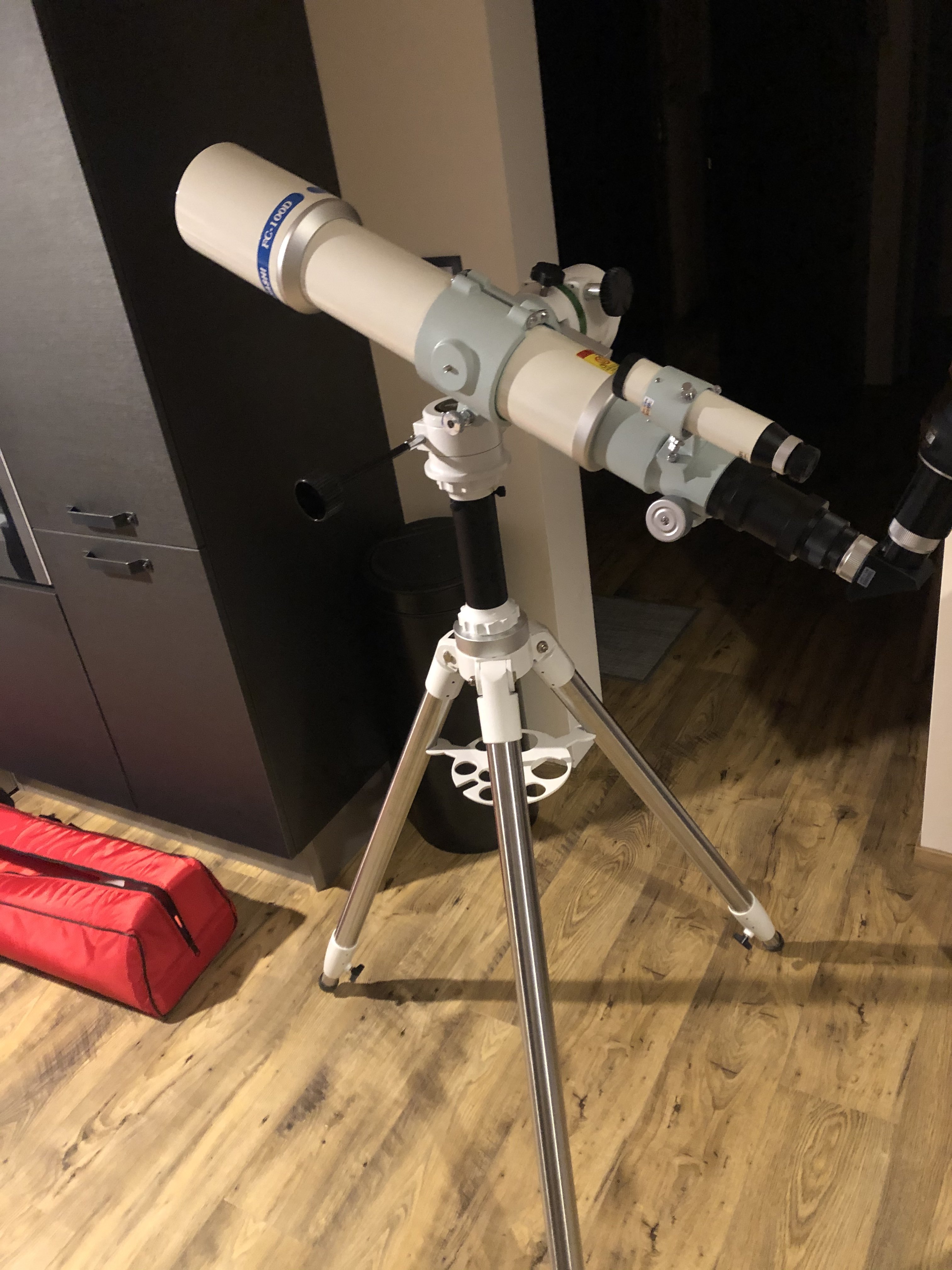

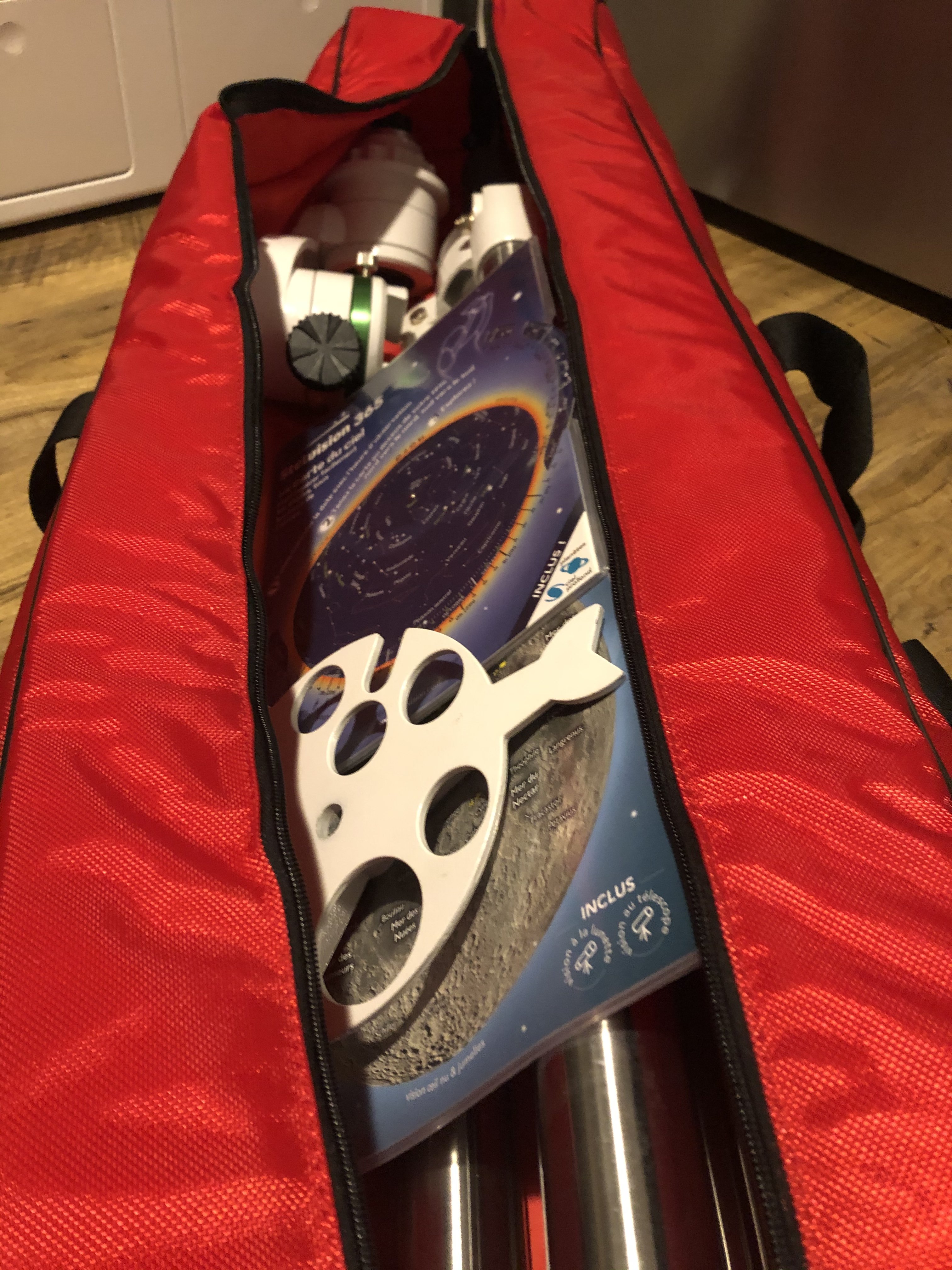

je crois que je me passerai du tube qui rehausse la monture car il reste (casiment) possible de viser le zénith sans ce dernier.
voir photo. Du coup tout rentre dans le sac geoptik sans détacher.
Seul point noir je me trouve loin du mouvement latéral même avec le flexible.

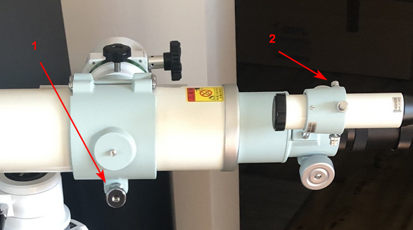

Magnifique lunette !
Si je puis me permettre :
1/ moi je le mets dans l'autre sens le collier. Ca me semble plus safe de fermer par le haut.
2/ L'usage est de placer des petits scotch / Duct tape sous les vis pour éviter de marquer la peinture du chercheur (maniaquerie mais je ne suis pas le seul je crois).
Enjoy !

Un ptit détail : pour le viseur, as-tu pensé à protéger le pourtour avant de serrer les vis ? Sinon tu auras peut-être laissé les marques des vis sur le tube du chercheur. C'est pas bien grave mais ça peut être contrariant vu le prix et la réussite esthétique de la lunette. J'ai mis perso une bague souple en plastique.
merci pour vos conseils je vais faire ça pour le chercheur et pour le collier je n’y avais pas pensé en fait...merci !

La monture az5 est au top et du coup le flexible est assez long vu que la lunette est plus courte que ce que je pensais.
Les mouvements fins sont vraiment bien et agréables
