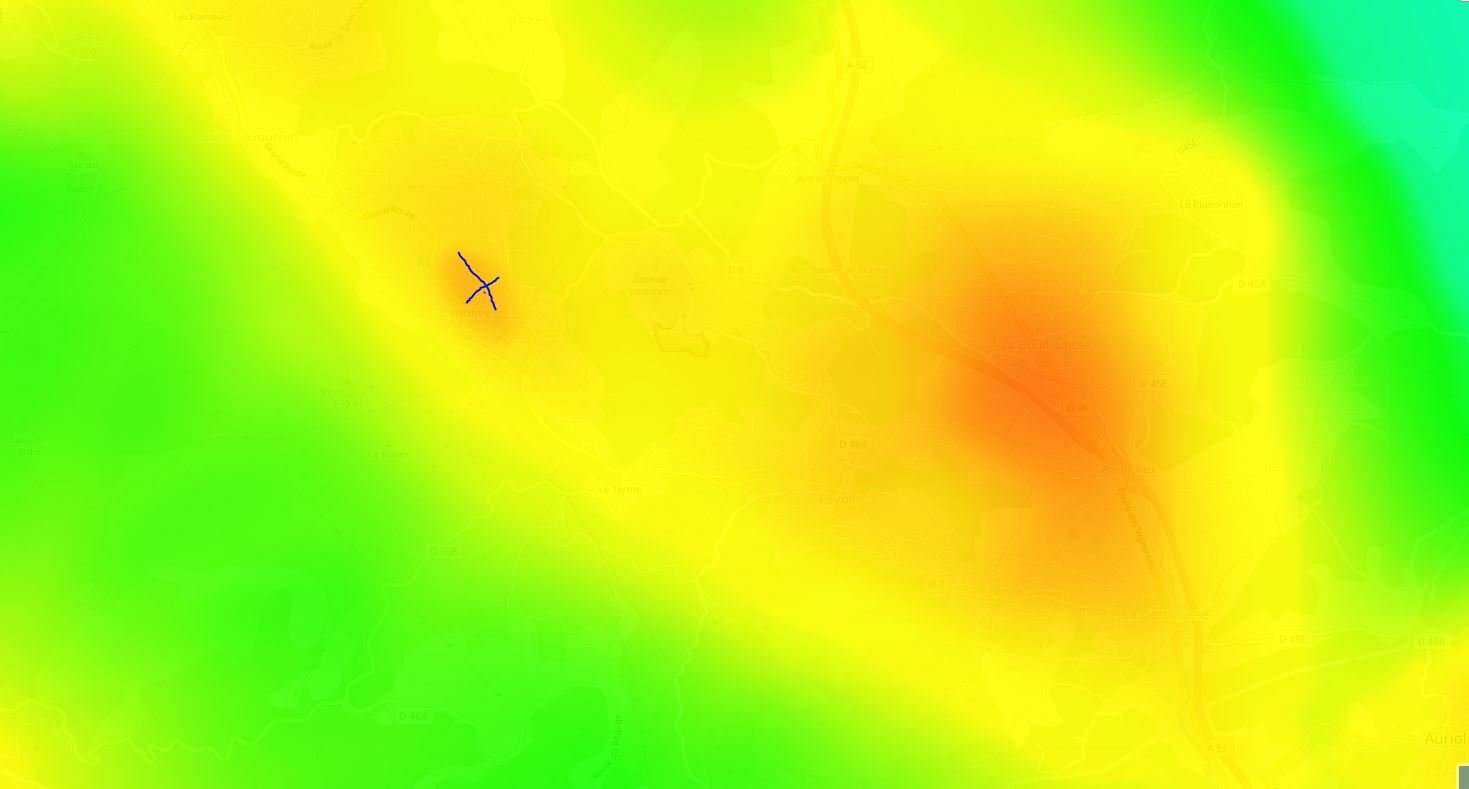

Je viens de regarder la pollution lumineuse chez moi : là où il y a la croix, pas top donc si j'ai bien compris les légendes.

Ça dépend de la politique de ta ville quant à l'éclairage urbain.
Je crois que cette carte se base sur l'empreinte urbaine. Si tu as une ville dense mais complétement éteinte, ça sera indiqué comme mauvais, alors qu'en fait, ce n'est pas si mal.

Oui enfin le vert ou cyan n'est pas loin
C'est vrai que le vert n'est pas très loin. Merci pour le laser, je vais regarder tout cela.
