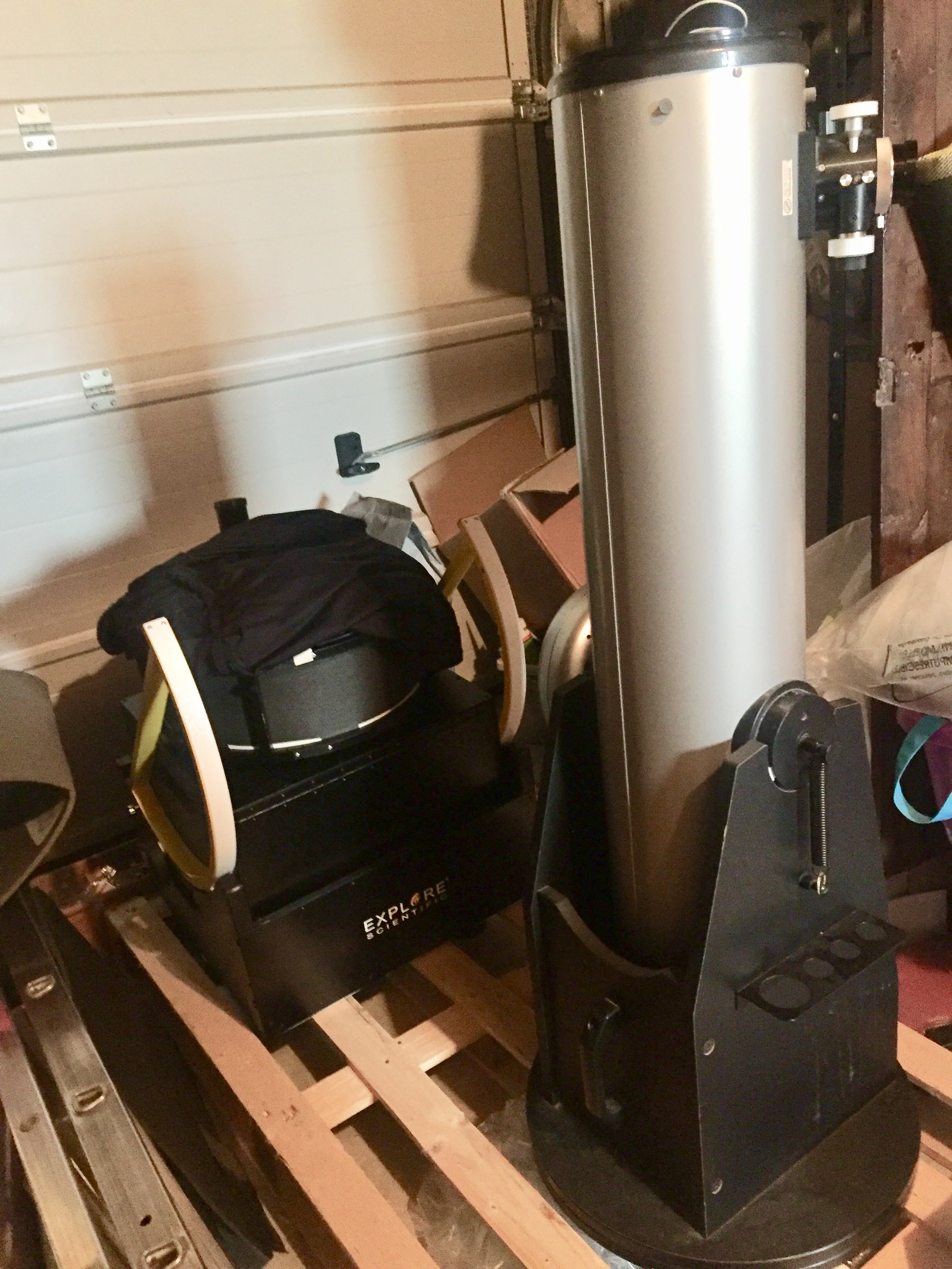

comme je vois que c’est obscure pour toi cette histoire de serrurier, de dobson et autre je t’ai fais une photo pour que tu te rende compte du reel encombrement d’un serrurier ou d’un tube plein, en stockage ou en transport, quelque que soit le diamètre (Bon fais abstraction du bazar😞
- sur la palette, au fond en noir c’est mon ES 400mm
- devant, en gris c’est mon 200mm tube plein...!
tu peux donc constater que le 200 encombre autant qu’un 400mm serrurier et il est bien plus haut donc bien moins discret et facile à stocker que le 400ES! Et il a 20cm de moins de diamètre!!! Donc en visuel c’est la claque entre les 2!
sachant qu’un 300 sera encore un peu moins encombrant que le 400mm, c’est juste à titre d’exemple que je te montre le 400.
- Si tu prend un newton ou schmit cassegrain ca sera pareil! Un emplacement pour le tube et un pour la monture et en plus tu ne pourras pas les stocker de façon autant compact qu’un serrurier.
Ps : 2000€ c’est le prix que j’ai payé mon 400mm modèle d’expo et il m’expédie Très loin de la Terre à chaque sortie...!
