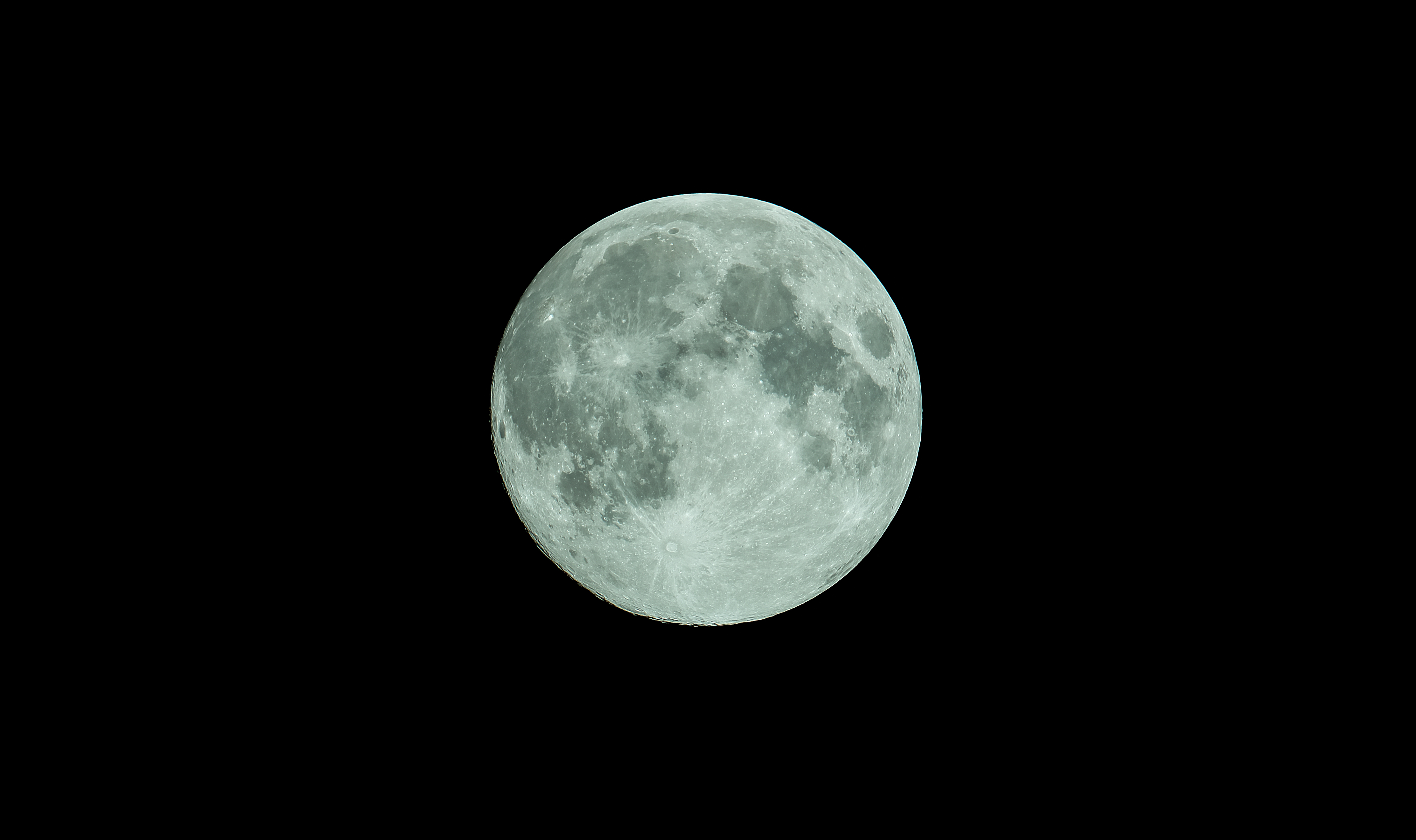

- Des exemples d'usage de cette caméra dans nos domaines :
+ Une photo de la pleine Lune :
https://www.raspberrypi.org/app/uploads/2020/05/pi_hqcam_moon.jpg
(Zoomer)
Faite avec une lunette de 250 mm de focale.
Voir le montage ici :
https://twitter.com/Raspberry_Pi/status/1258333912876683264?goal=0_3772e11665-e6c8b74338-104748825&mc_cid=e6c8b74338&mc_eid=8782a02c28
