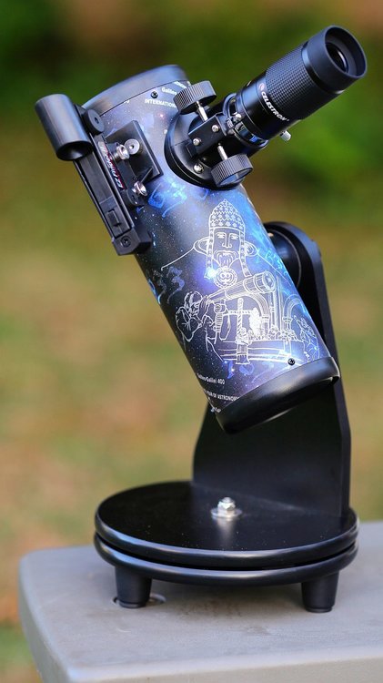

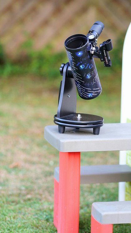

Pour rester sur la même marque, je crois que ce maksutov (https://fr.telescope.com/Telescopes/Telescope-de-table-Orion-StarMax-90-mm-Maksutov-Cassegrain-/rc/1046/p/109643.uts) pourrait peut-être constituer un choix plus simple. Cette formule est bien adaptée pour observer la Lune et les planètes avec une capacité d'obtenir des grossissements plus élevés que ceux du Starblast 114 mm et ne demande que rarement de refaire une collimation complète.
Pour te permettre d'effectuer une comparaison entre les dobsons de tables Orion, voir :  télescopes de tables Orion.pdf

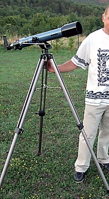

Des 3 instruments évoqués, la lunette est le matériel qui demande le moins de réglages et de manipulations pour observer (pas de collimation, de mise en station ni de mise en température). Une simple intervention à faire lors de la première sortie, puis à vérifier si besoin : le réglage du chercheur (voir à la page 6 de cette notice : notice.pdf   , le  chapite  "utiliser votre télescope - réglage du chercheur")
En ce qui concerne les dimensions de cette lunette, une photo (le trépied peut bien entendu être réglé à une hauteur plus faible)
