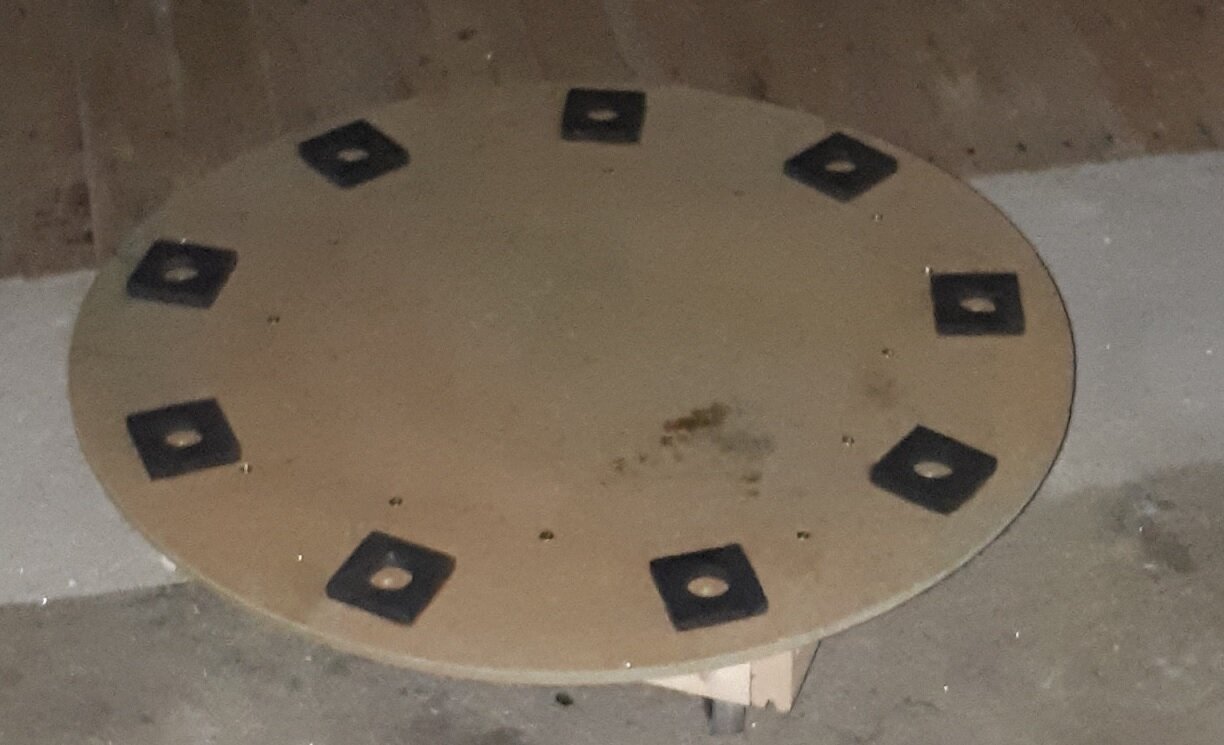

Voici ce que j'ai bricolé pour transporter mon SW 300P du bureau à l'extérieur et retour. Tout est de recup, les 9 plots de mousses proviennent de la protection des pieds de meubles de cuisine, le plateau est un reste de bois et le cadre fait avec des chutes de lames de volets.  L'assemblage est en collé/vissé. Les roues ont été trouvées pour 4 roros dans un vide grenier.
Une petite après midi pour confectionner le tout.
