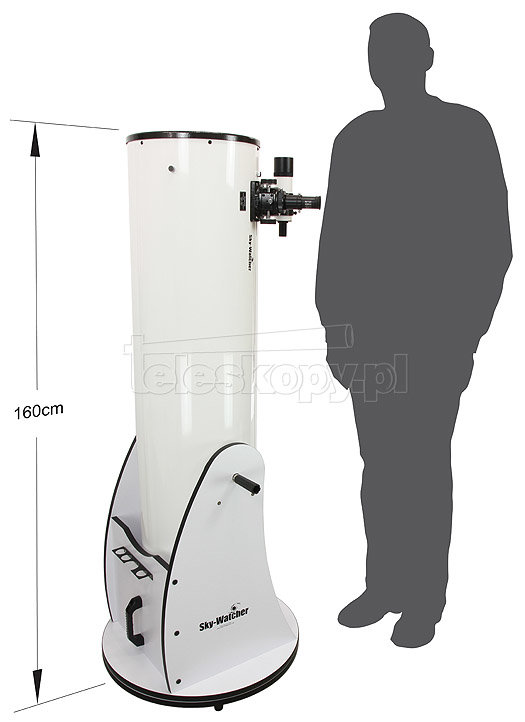

Je suis tout à fait d'accord avec les collègues, un gros Dobson est bien plus avantageux que de partir sur un instrument d'astrophoto ! L'astrophoto peux se pratiquer aussi en grand champs à côté de ton Dobson avec simplement une monture star adventurer, un trépied et avec des objectifs de 200mm ou 300mm. Cela ne coûte "pas trop chère" et les résultats peuvent être très bon si ont fait les choses correctement. Garde cela pour plus tard et mise tout sur ton tube !
Pour le diamètre de ton Dobson n'est pas peur du diamètre ! Le diamètre ne doit pas te faire peur et te limiter dans ton choix, seul le stockage, le transport ou le poids peuvent limiter l'achat d'un plus gros instrument. Il n'y a pas de diamètre limite pour un débutant.
Je veux dire par la que si tu as un budget confortable et si tu veux garder ton instrument longtemps par sur un 300mm.
Pourquoi ? Car plus tu auras de diamètre plus tu auras la possibilité de voir de détails et de choses dans le ciel c'est aussi simple que cela.
Pourquoi un 300? Car ont va dire que c'est le dernier diamètre facilement accessible financièrement, après les 400 et plus les prix s'envole vraiment (du à la complexité de fabriquer un grand miroir).
Un 300mm se garde à vie... Et pour ce qui est des accessoire ce qui sont livré avec sont largement suffisant pour s'amuser pour longtemps ! Surtout avec un tel diamètre.

Un 200 ou 250 c'est banquette arrière pour le tube (avec la ceinture) et rocker dans le coffre. Un 300 c'est obligation de plier les sièges arrières dans la plupart des voitures et une position pas du tout confortable pour le mettre dedans et l'en ressortir. Je ne veux pas faire le macho de service mais je connais pas beaucoup de filles qui pourraient transporter fréquemment un 300 sans que ça ne les gave. En hiver par -10° avec les doigts gelés à 2 heures du matin encore moins.

Un 300mm peut se garder très longtemps, mais parfois la crise de diamètrite nous pousse a prendre plus gros ;)
Coucou, un 250 tube plein c’est gérable pour « une fille » (mais rien ne nous arrête!) un 300 tube plein ça commence à se compliquer surtout avec un systeme go to qui alourdi la bête. Mais c’est faisable aussi. Si tu pense souvent observer avec du monde il faudrait peut être au moins l’intelliscope non?

Pour te faire une idée des 200, 250 et 300 mm :
- le 200 mm :
- le 250 mm :
- le 300 MM :
Il s'agit d'instruments Skywatcher mais les Perl (Médas) sont identiques aux skywatcher (origine Synta en R.P Chine).
Le magasin Equinox  de Lyon dépendant du réseau Médas te proposera des dobsons Perl (en 200 et 250 mm, pas en 300).
Les dimensions et poids des 200, 250 mm et 300 mm  : (source : Optique Unterlinden, mais sous réserves, ces informations étant quelquefois erronées)
- 200 : la fiche PERL : https://www.medas-instruments.com/dobson/5569-telescope-dobson-dumbbell-203-mm-3660080806601.html
Poids : tube 11 kg / base : 11,5 kg
Dimensions : tube : 1,12 m /base : diamètre : 52 cm / hauteur : 74 cm
- 250 : la fiche PERL :  https://www.medas-instruments.com/dobson/5570-telescope-dobson-dumbbell-254-mm-3660080806618.html
Poids : tube : 15 kg / base azimutale : 12,5 kg
Dimensions : tube 1,12 m / base : diamètre : 52 cm / hauteur : 74 cm
- 300/1500 : La fiche Optique Unterlinden : https://www.telescopes-et-accessoires.fr/telescope-dobson-sky-watcher-300-c2x30337302
Poids : tube : 21 kg / base azimutale : 18,5 kg
Dimensions : tube 1,4 m / base : diamètre 63,2 cm / hauteur : 74 cm
Je ne peux qu'approuver l'intérêt d'un Dobson 300 mm qui mon instrument de prédilection, mais...
Mais je crois qu'on n'est pas dans le contexte. OK, le 300 mm se garde toute une vie, mais à condition de savoir qu'on voudra faire, toute sa vie, de l'observation purement visuelle. Or Planet_Lilou a parlé de photo.
Je préconise, pour un premier télescope, un instrument provisoire, donc pas trop cher, pas plus de 500 € par exemple. Tiens, par exemple un Dobson 200 mm. Le but est d'acquérir une première expérience de l'observation astronomique avec un instrument qui montrera déjà pas mal de choses. D'ailleurs l'idée de débuter avec une lunette de 90 mm ne me choque pas : c'est juste que les premières observations seront moins riches, moins spectaculaires.

Merci pour cet aperçu complet des différences taille / poids selon les ouvertures. Le 300 est vraiment HUGE! C'est bien mais ça me fait un peu peur niveau taille, je n'ai pas un 4x4 américain non plus... Bon l'avantage c'est qu'on peut le stocker à la verticale donc dans ma maison pourquoi pas.

Alors si vous êtes 2 dans ses cas là oui un 300 c jouable mais attention à la place dans la voiture! Encore une fois si vous êtes plusieurs à observer peut être songer à un intelliscope pour gagner du temps pour viser donc rester sur un 250 (budget).
j’ai de l’aide aussi, c’est pour ça que j’ai pris du diamètre mais finalement la plupart du temps je me débrouille seule, sauf quand la fatigue est trop grande pour ramasser seule.
S’il doit vraiment être nomade et que tu veux un 300 il faudrait mieux le prendre en  tube ouvert mais le budget monte un peu.
