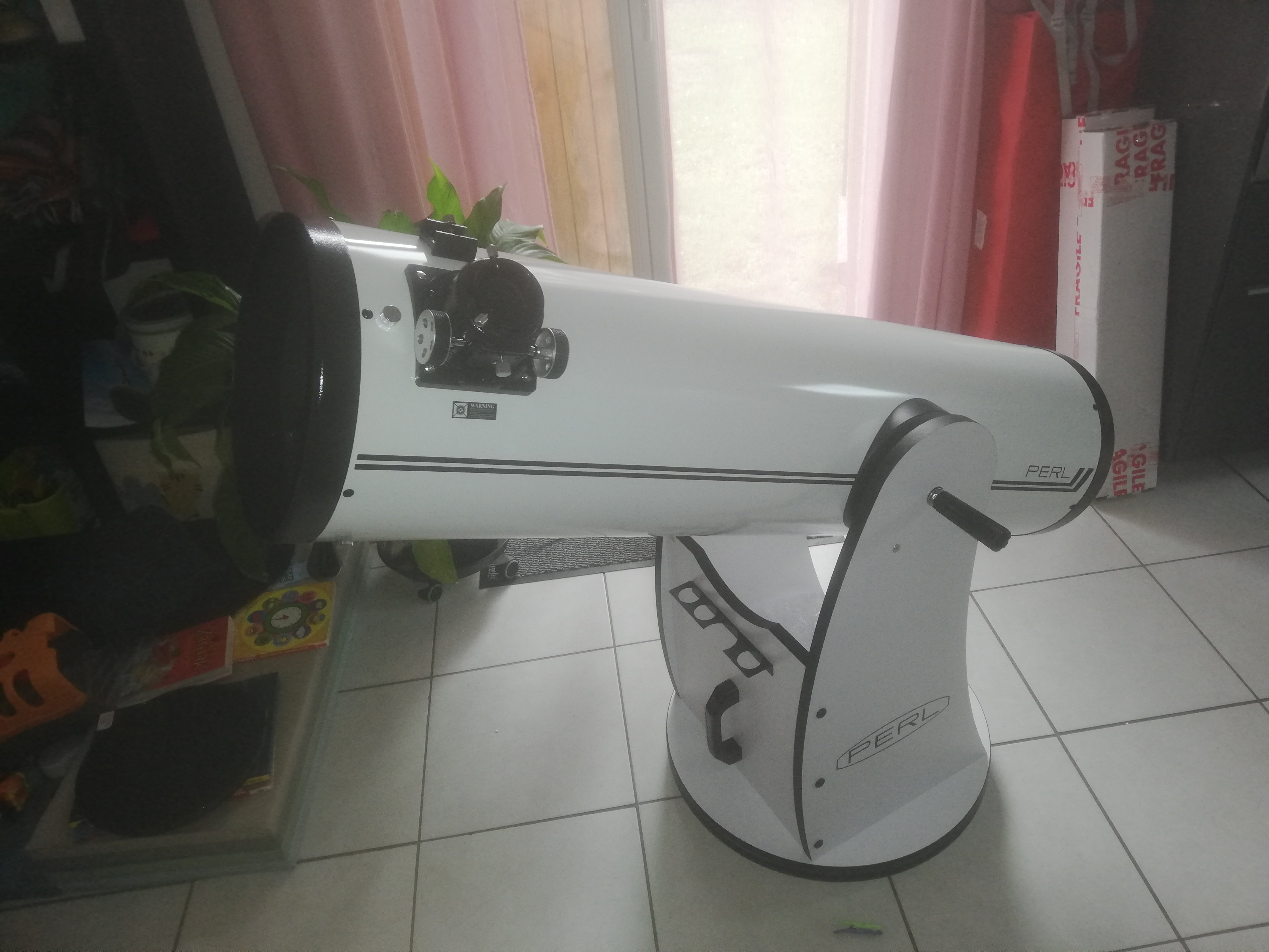

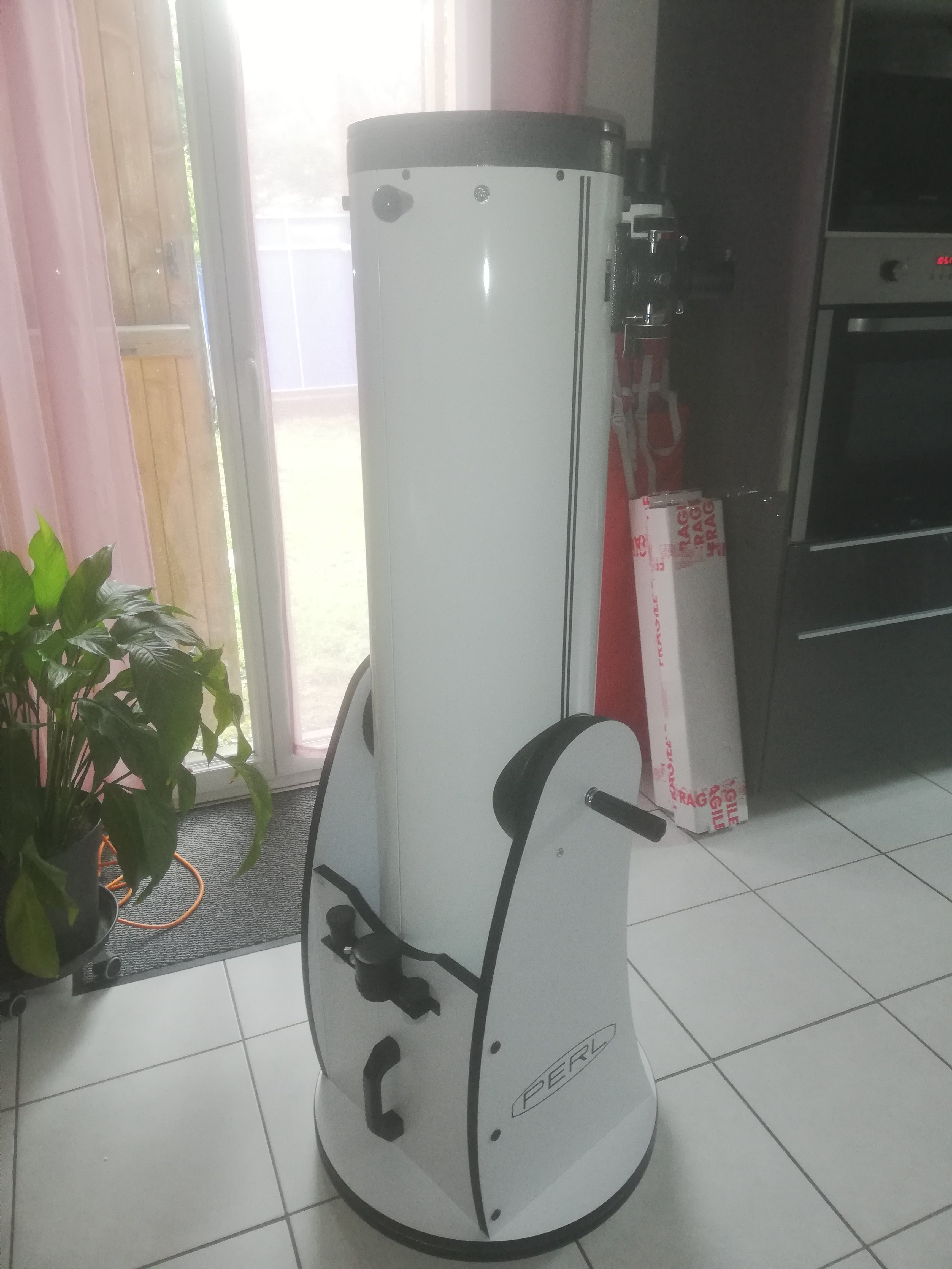

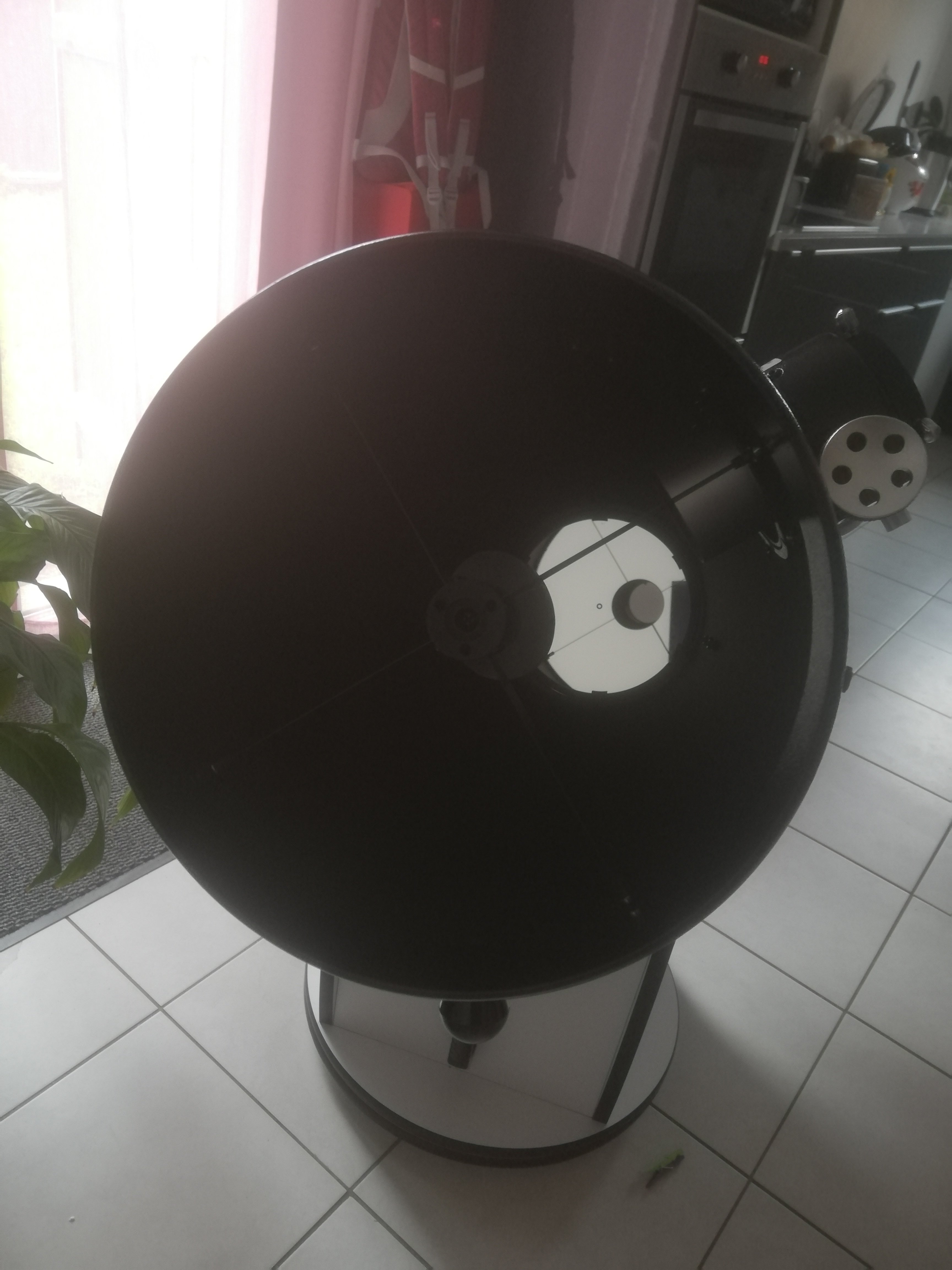

Avec un peu de retard, voici la bête arrivée hier.
Je ne pense pas pouvoir en profiter avant une bonne semaine vu la météo... Mais c'est pas grave, il est prêt et je le garde bien à l'abri en attendant les belles nuits !

Bonjour Planet_Lilou,
Félicitation pour votre Dobson.
Je n'ai pas lu tout le Post, mais avant toute observation, pensez à collimater votre Dobson, c'est primordial pour avoir une image nette.
Si vous avez un laser, vous pouvez faire la collimation chez vous avec la méthode du "laser Barlowté", qui nécessite une barlow qu'on place devant le laser pour élargir le faisceau et un petit bout de carton blanc circulaire à la dimension du PO, que l'on troue au centre. La méthode est assez facile à mettre en oeuvre. Il y a un tuto sur le lien ci-dessous :
Bonnes futures observations.
il y a 8 minutes, jacquesfrr a dit :
Vu les quelques galères ( lues sur le forum ) de débutants ayant fait plus de mal que de bien, je laisserais cette opération a plus tard, et après quelques observations et prise en main du matos, un petit test sur une étoile voir ce que ça donne ;)
  • J'aime 7

Bonjour @Planet_Lilou, même avis que @Alain_G, @'Bruno et @jeap.
Je ne sais pas pour Médas (Perl), mais chez Orion les tubes neufs arrivent avec les vis de réglage du secondaire serrées "à mort" justement pour éviter que ça bouge pendant le transport.
Mais bon, ça n’empêche pas de faire une vérification ;).
