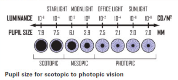

pupille de sortie
C'est là
https://www.astroshop.de/fr/conseil/telescope/connaissance-des-telescopes/considerations-avant-d-acheter-un-telescope/c,9030
Elle peut se calculer en divisant le diamètre de l'instrument par le grossissement de l'oculaire, ou la focale de l'oculaire divisée par le f/D de l'instrument.
Quand la lumière est très faible, la pupille de l’œil augmente. A 5mm, c'est quand il fait sombre, à peine éclairé par la Lune par exemple. La fusion binoculaire est plus difficile.
En général les jumelles ayant une très forte pupille de sortie sont plus difficiles d'utilisation (ex. des 7x50). Dans le cas qui nous concerne, c'est le champ pleine lumière qui limite et le risque que le rendu optique soit très dégradé par un f/D en dessous de 4 en entrée.

La Tecnosky ne doit pas déroger à la règle !
Par contre, son point faible vient de son ouverture de 17mm qui l’empêche d’être lumineuse, ce qui en fait un inconvénient si l’on souhaite taquiner le CP.
@Togi excellente question, à laquelle je ne sais pas encore répondre, mais promis, dans les jours qui viennent, je t’en ferai un ptit retour.
Bon ciel !
Modifié par Chtit Bilou
Il y a 13 heures, Chtit Bilou a dit :
Bon ciel !
Merci d'avance, c'est sympa de ta part.
Ce serait intéressant de connaître le seuil au-dessous duquel la tecnosky trouve ses limites, je n'ai pas de doute sur les objets tels que M13 mais à partir de quelle magnitude/taille la vision mono redevient plus efficace ?
Sans passer tout le ciel en revue, un ou deux exemples seraient bienvenus (M57 reste visible tandis que l'oeil du chat est impossible à voir ?).
Modifié par Togi
