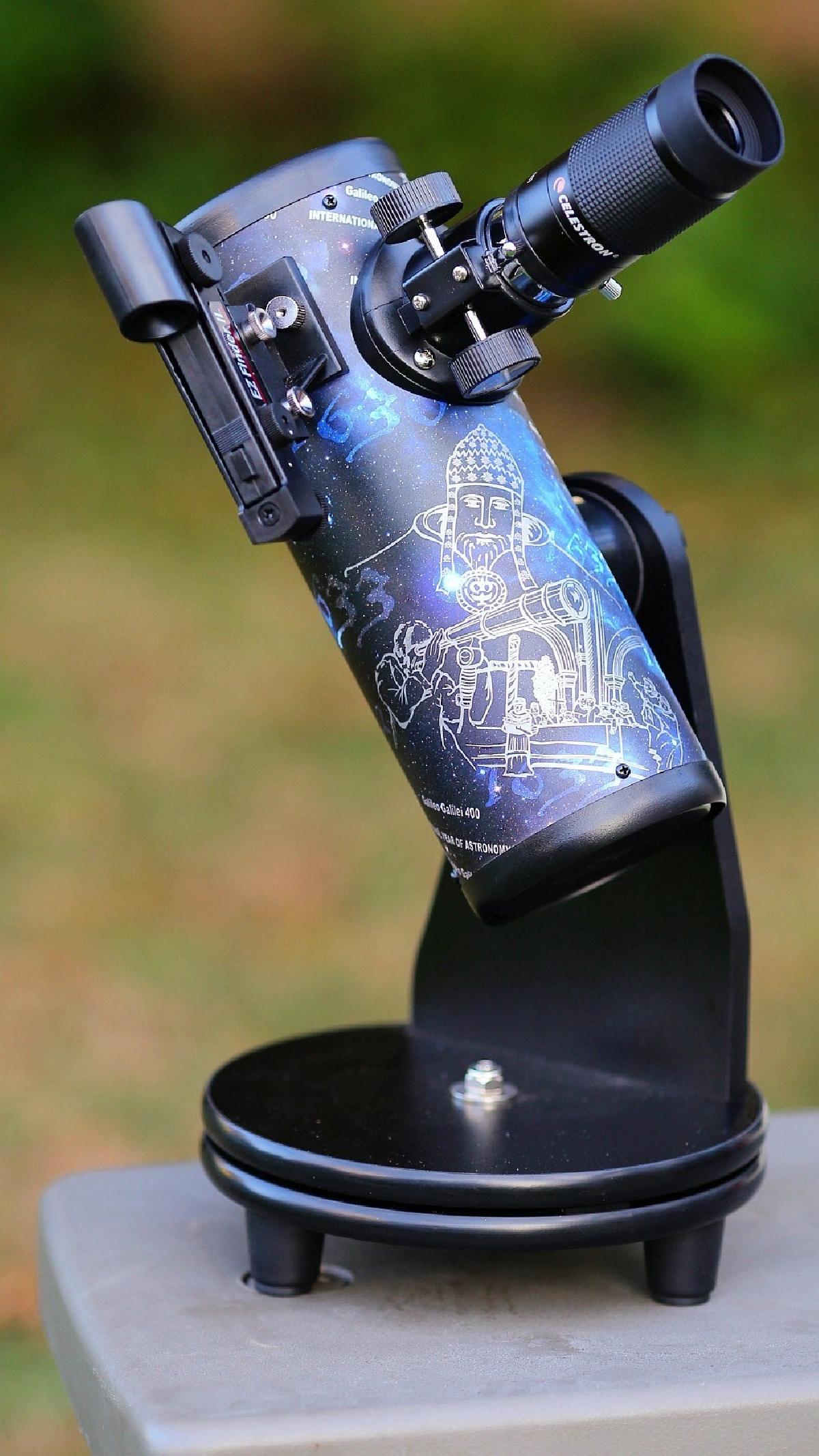

Cela fait un peu plus de 2 mois maintenant que je l'utilise en douce pendant qu'il dort et je pense en savoir assez pour vous faire un premier retour.
Premier point : le chercheur.
Celui fourni est un 5x24 bas de gamme. Sensiblement le même que celui qui était sur ma première "lunette" en plastique, il y a plus de 20 ans... il est casse-pieds à régler et peu pratique. J'ai fait le choix de le remplacer par un point rouge afin de permettre à mon fils de gagner en autonomie. J'ai été étonné de découvrir qu'utiliser un chercheur point rouge n'était pas forcément facile pour un enfant. Il faut se placer de façon à voir le point et mon fils a éprouvé quelques difficultés au début. A mon avis, la faible capacité à grossir de ce télescope fait que le choix d'un chercheur de type point rouge correspond parfaitement. On verra combien de temps il faudra à mon fils pour s'approprier cet outil.
Deuxième point : la monture.
C'est le point qui m'a fait choisir ce type d'outil. J'avais déjà utilisé des petites lunettes achromatiques sur AZ-1 et je savais à quel point c'était difficile, surtout pour un enfant, de centrer un objet avec ce genre de pied. Aucune déception sur ce point. C'est simple, c'est stable, c'est (assez) fluide et, petit bonus : ça se range sur une étagère sans souci 👍.
Troisième point : la mise au point.
La crémaillère en plastique ne fait pas rêver mais elle n'est pas particulièrement mauvaise. Il n'y a pas de jeu et, à faible grossissement (<40x), la mise au point est assez facile à faire, au moins pour un adulte. Quand on dépasse 60x, c'est un peu plus critique. Le manque de piqué fait que l'on passe de part et d'autre du point sans trop savoir où il se trouve exactement 😅.
Dernier point : la qualité d'image.
- A faible grossissement (avec l'oculaire de 25 mm, 12x) le télescope offre des images agréables. Se balader dans le ciel au hasard en gardant l'œil à l'oculaire est un plaisir. Par rapport à ses petites jumelles 6x21, la différence est flagrante. Le nombre d'étoiles accessibles et impressionnant.
- Avec l'oculaire de 10 mm (30x), la Lune est assez belle bien que manquant un peu de piqué. Elle n'occupe pas tout le champ mais cela permet de la trouver et de la garder plus aisément dans le champ. Les planètes les plus faciles sont accessibles mais le grossissement est un peu trop faible pour rendre leur observation vraiment intéressante. On voit les 4 satellites les plus éclairés de Jupiter (qui reste une bille sans détails) et on distingue tout juste un anneau autour de Saturne.
- Avec une barlow 2x (Celestron omni, impossible de faire le point avec une barlow Celestron X-cel LX, le porte oculaire ne rentre pas assez), la Lune devient plus intéressante et il est plus facile de distinguer l'anneau autour de Saturne mais ça reste petit.
- Ayant des oculaires plus courts, j'ai voulu essayer. Avec le Celestron X-cel LX de 7 mm, la Lune est un peu plus nette qu'avec le 10 fourni mais ne montre pas plus de détails qu'avec le 10 derrière la barlow. Mettre le 7 derrière la barlow n'apporte rien. Je n'ai même pas essayé mon oculaire Vixen LV de 2.5 mm 🙈.
C'est clairement le point noir de ce type de télescope. Son miroir primaire sphérique rend impossible les "forts" grossissements. Une tâche floue vient se superposer sur l'image de la planète. Une lunette achromatique basique de type 60/700 offre plus de détails à grossissement équivalent.
Sachant que ce télescope n'était pas conçu pour grossir, j'ai fait le choix de prendre un zoom 8-24 (la version proposée par Celestron) afin de permettre à mon fils de (re)trouver plus facilement les cibles sur lesquelles il souhaite "zoomer".
A 24 mm, l'image est semblable à celle visible à travers l'oculaire de 25 fourni.
A 8 mm, l'image est nettement plus piquée qu'à travers le 10 fourni. Sur la Lune, je la trouve même un peu plus belle qu'à travers le X-cel LX de 7 mm (alors que sur ma lunette c'est l'inverse... j'imagine que le 7 mm en demande trop au tube), c'est plus lumineux et plus contrasté.
J'avais aussi fait le choix de commander une barlow 2x sur laquelle on peut dévisser la partie optique pour la visser directement devant l'oculaire et obtenir une barlow de 1.5x (la Celestron Omni). J'espérais que cet assemblage et la plage de grossissement qu'il permet d'obtenir (~20-60x) serait plus intéressant que l'oculaire zoom seul (~12-40x). Finalement, j'ai choisi de revenir à l'oculaire sans barlow pour le plus grand champ qu'il permet d'obtenir et parce que la différence sur les planètes était insignifiante.
Edit : En fin de compte, il n'utilisait pas tellement le zoom et j'ai choisi de lui offrir un petit plossl de 12 mm qui offre un bon compromis grossissement-qualité d'image pour la Lune. La mise au point est beaucoup plus simple à gérer ainsi.
Voilà, je tenais à partager ce premier ressenti en attendant que mon fils commence réellement à s'approprier son télescope avec les observations qui deviennent possibles de plus en plus tôt. Je vous ferai un point sur ce que lui en pense ; c'est quand même pour qu'il puisse l'utiliser de manière autonome que je suis parti sur ce genre d'outil. J'espère qu'il ne sera pas frustré par l'incapacité à grossir sur les planètes et qu'il saura "se contenter" du ciel profond et de la Lune. En tout cas, mon but principal étant de le rendre curieux et autonome, je pense que ce premier outil pourrait remplir ce contrat. Affaire à suivre 😉.
Si vous avez des questions ou des remarques, n'hésitez pas 👍.
N.B. : j'ai pu tester 2 modèles de ce même télescope (même marque, même revendeur). La collimation semblait être un peu moins bonne sur l'un d'eux. La tâche floue visible en planétaire était plus diffuse et moins centrée. Au delà de 30x c'était vraiment gênant. J'essaierai de voir ce qu'il est possible de faire avec les vis du miroir secondaire à l'occasion (ce télescopes me servira auprès des élèves de mon école).

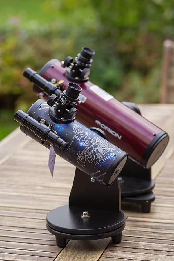

Selon ton budget et le profil de l'enfant, il y a le SkyScanner de chez Orion qui est un peu plus gros et qui offre de meilleures images. En plus, il vient directement avec un chercheur point rouge 👍. Il le gardera plus longtemps et les parents apprécieront les grossissements plus importants qu'il permet 😉.
Seul "défaut" il est un peu plus lourd et moins "joli".
Pour mon fils de 6 ans, le SkyScanner est un peu trop gros/lourd pour être vraiment facile à déplacer (voir photo)... il préfère également le look du petit 😅. Mais il le gardera moins longtemps... un jour, s'il se met à l'astronomie, il voudra probablement une lunette ou un meilleur télescope pour grossir davantage.
N.B. : Sur la photo, le point rouge du SkyScanner avait été remplacé par un chercheur basique pour tester.

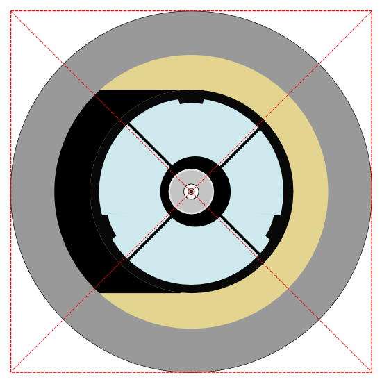

J'ai donc acheté ce Skyscanner d'Orion 100/400 qui vient avec deux oculaires 20mm (grossissement 20x) et 10mm (40x) - pour le tester et voir s'il serait bien pour mon neveu (sinon soit je le renvoi, soit je le garde pour moi :-D) Mais difficile de le tester en ce moment avec la météo désastreuse dans ma contrée... J'ai quand même pu regarder vite fait Saturne, Jupiter et Andromède entre trois nuages en début de nuit. Je voulais la Lune aussi mais vu la masse nuageuse qui s'amoncèle je pense que c'est mort pour ce soir.
Déjà, petit souci de collimation 😞 Quand je regarde à travers le PO mon oeil est décentré par rapport au reste. Et le test du flou sur une étoile confirme ce léger défaut. D'après la notice le miroir primaire n'est pas réglable, on ne peut régler que le secondaire. Malheureusement j'ai pas les clé Allen qui vont bien (c'est que j'ai jamais eu de télescope moi, que de la lunette :-)), faut que j'aille acheter ça! A l'observation ce n'est pas gênant au 20mm mais j'ai bien du mal à faire un point correct au 10mm...
Tu dis qu'il est "déjà plus lourd" mais ça reste très léger quand même, et très peu encombrant je dois dire (pas de comparaison possible avec mon setup photo qui occupe tout le coffre de la bagnole :-D). Ils pourront l'emporter en vacances sous des cieux moins pollués, même en train bien empaqueté ça pourrait se trimballer. Le tube est démontable de la base et peut se fixer sur un trépied photo, bon point aussi. Et même sans démonter le tube on peut fixer la monture sur trépied, bon aussi.
Le pointage est facile, la petite taille permet de le bouger très facilement d'une seule main au cul de l'appareil pendant qu'on regarde dans le viseur, ou directement au 20mm. Avec le 20mm j'ai même pas besoin du viseur pour les objets classiques mais bon c'est ma connaissance du ciel qui parle, ce sera pas pareil pour le petiot 🙂
En revanche une fois pointé le positionnement est sensible, Il faut y aller très délicatement pour faire une mise au point au 10mm sans perdre l'objet. Risque d'énervement enfantin en perspective 😄 L'axe latitude horizontal peut être bloqué par une molette mais le tube bouge légèrement quand on bloque, pas bien pratique quand on veut bloquer avec l'objet centré (oui je sais de toute façon ce sera vite décentré... mais pour faire une MàP sans bouger le tube ce serait plus pratique). L'axe azimuth vertical en revanche ne peut être bloqué, c'est un plateau qui tourne sur la base.
Le viseur point rouge est plutôt bien une fois réglé, quoiqu'un peut trop brillant même au minimum de puissance mais bon ça passe, au moins ça rend plus facile de trouver la bonne position pour le voir. Il faudra que que le gamin s'habitude à utiliser un truc de ce genre mais après quelques essais guidés par un adulte je pense que c'est jouable.
Le 20mm a un grand champs apparent, très agréable à regarder même avec lunettes. Pour le 10mm en revanche c'est bien plus petit, compliqué avec mes lunettes! Heureusement le petiot n'en porte pas 🙂
Saturne c'est vraiment très petit, même au 10mm. J'ai peur que ça déçoive de ce côté car c'est quand même le "must" de distinguer les anneaux... En revanche c'est très lumineux, même au 10mm (40x), du coup je pense qu'on devrait quand même bien pouvoir pousser à 80x soit avec un oculaire 5mm soit en ajoutant une barlow? Que me conseilleriez vous sur ce point?
Jupiter c'est déjà plus chouette: le disque est nettement visible, uniforme certes mais les satellites qui l'accompagnent sont jolis à voir avec leur alignement. C'est très lumineux aussi. Est-ce qu'on pourrait voir quelques bandes en grossissant plus?
Andromède est bien la tâche floue de mon souvenir (je ne fais que de la photo, ça faisait des années que j'avais pas regardé un objet du CP à l'oculaire :-D), ni plus ni moins, mais bien visible et assez claire même au 10mm.
Il me reste à voir la Lune donc mais là je n'ai pas peur, c'est une valeurs sûre qui ne m'a jamais déçue même dans les pires culs de bouteille dont j'ai pu croiser le regard 🙂

Au final c'était sans doute pas si décollimaté que ça 😄 C'est juste que je pensais que l'image de l'oeil quand on regarde dans le PO devait être centré, mais en fait au Chechire j'obtiens une figure comme ça qui si j'ai bien compris est OK. Il y a bien un petit décentrage du disque noir, c'est ce que je pensais anormal. Pour ma défense je n'ai jamais eu de téléscope, je suis à la lunette moi 😄
Collimationyellow.png&key=e67fca22c5b75d
