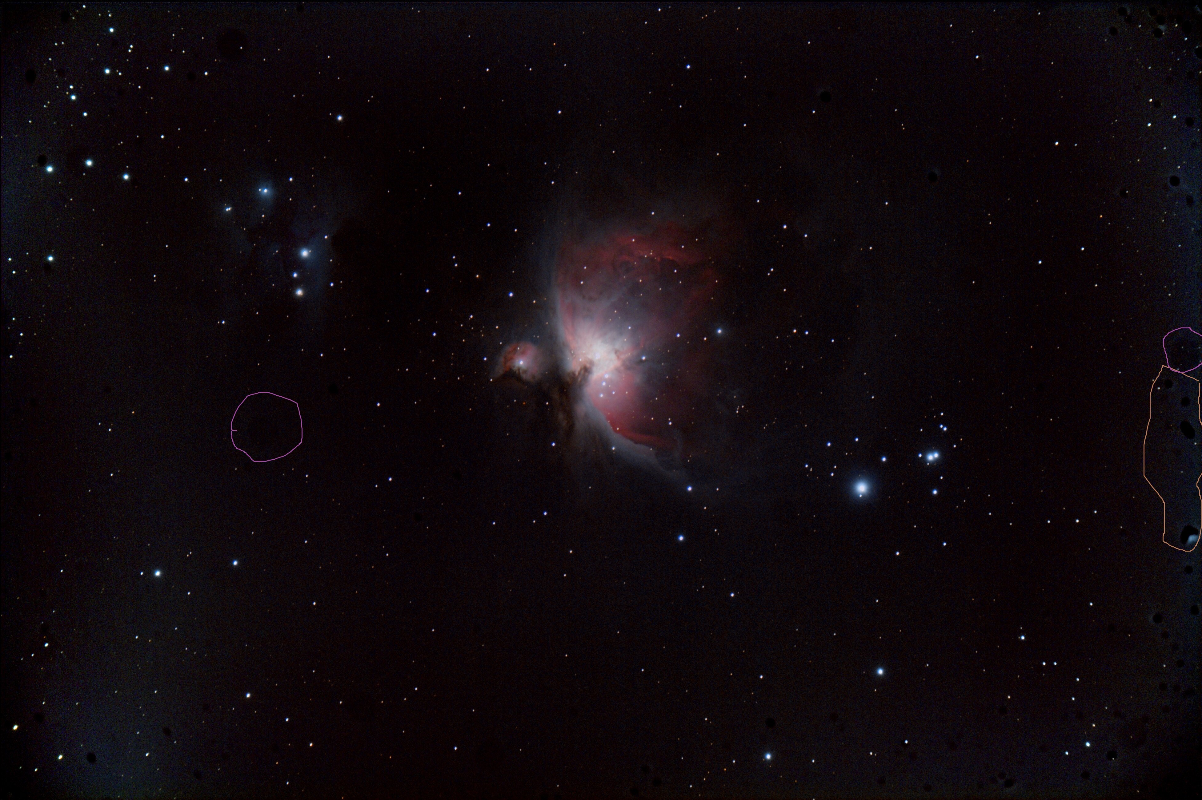

Bonjour à tous, je reviens à nouveaux vers vous pour une question de débutant mais bon j'apprends.
Alors voila, mardi soir je profite de la présence lunaire (95%) pour effectuer des tests.
Arriver en fin de soirée, M42 se présente je la vise alors effectue environ 2H de pose. Fait mes dof (même si il y a la lune car bon on sait jamais des fois que le résultat soit pas trop mal).
Mais une fois le traitement fini, on observe des taches sur la photo. Or j'ai effectué un nettoyage sur la lunette (80ED) récemment, même si imparfait il ne devrait pas être résponsable des taches
Conclusion je pense qu'elle sont du à des poussière sur l'APN défiltré partiel.
Seulement il y a comme deux type de tache ( voir couleur).
Je sais pas trop comme nettoyer mon capteur une soufflette et pinceau prévu pourrait-il faire l'affaire comment dois-je m'y prendre?
De plus j'ai l'impression de mal faire mes flats, car j'ai l'impression de perde en qualité entre un photo avec et sans je vise une page powerpoint blanche met le début de l'histograme à deux tier et prends en photo iso100.
Pour être honnête vus toutes les galères rencontrés depuis le début, au  moment de voir les poussières j'ai hésité à abandonné et tout arrété mais bon je sais qu'il y à tout de même du potentiel et cela me plait tout de même donc je tient bon!
Merci d'avance.

Pour confirmer que les poussières (mais je les trouve bizarre tes poussières. On dirait de fine goutes de liquide) sont bien sur le capteur, tu ferme au maximum l'ouverture de l'objectif et tu prend un fond blanc :
https://forums.cnetfrance.fr/tutoriels-multimedia-photos-video-audio/418493-photo-comment-verifier-les-poussieres-sur-un-capteur-de-reflex
et si c'est le cas : https://www.lesnumeriques.com/appareil-photo-numerique/nettoyer-son-capteur-exercice-zen-rigueur-rime-avec-patience-a2893.html#:~:text=Pour souffler les poussières sur,jamais de soufflette en caoutchouc.
(Attention avec les bombes d'air sec. Il faut faire super gaffe de bien la tenir droite et aussi ne pas la secouer avant utilisation sinon tu risque des projections de liquide)
Sinon à part ça, ta photo est bien réussie je trouve.

En aucun cas une poussière sur l'optique peut se voir sur l'image.
Si on voit ce genre de tâches, ça ne peut qu'être sur le capteur ou très proche du capteur (genre filtre clip par exemple).

Elles sont étranges, et surtout situées sur la périphérie du capteur... Pourquoi ?
Si tu peux faire l'exerciez cité par fdudu, à savoir une surface uniforme et claire à petite ouverture.
C'est quoi comme APN ? Il est neuf ? Tu as fait attention quand tu l'a défiltré ? (si tu l'a fait toi-même)

Un 100D défiltré d occas mais sur mes premieres photos aucun soucis, le soucis vien de chez moi. Mais bon avec des chien et chat la poussiere et assez fréquente donc ça doit venir de là.
A noter que d'après mes souvenir( je suis interne donc j ai pas pu revérifier.) Il y a de la poussière sur le miroir également.

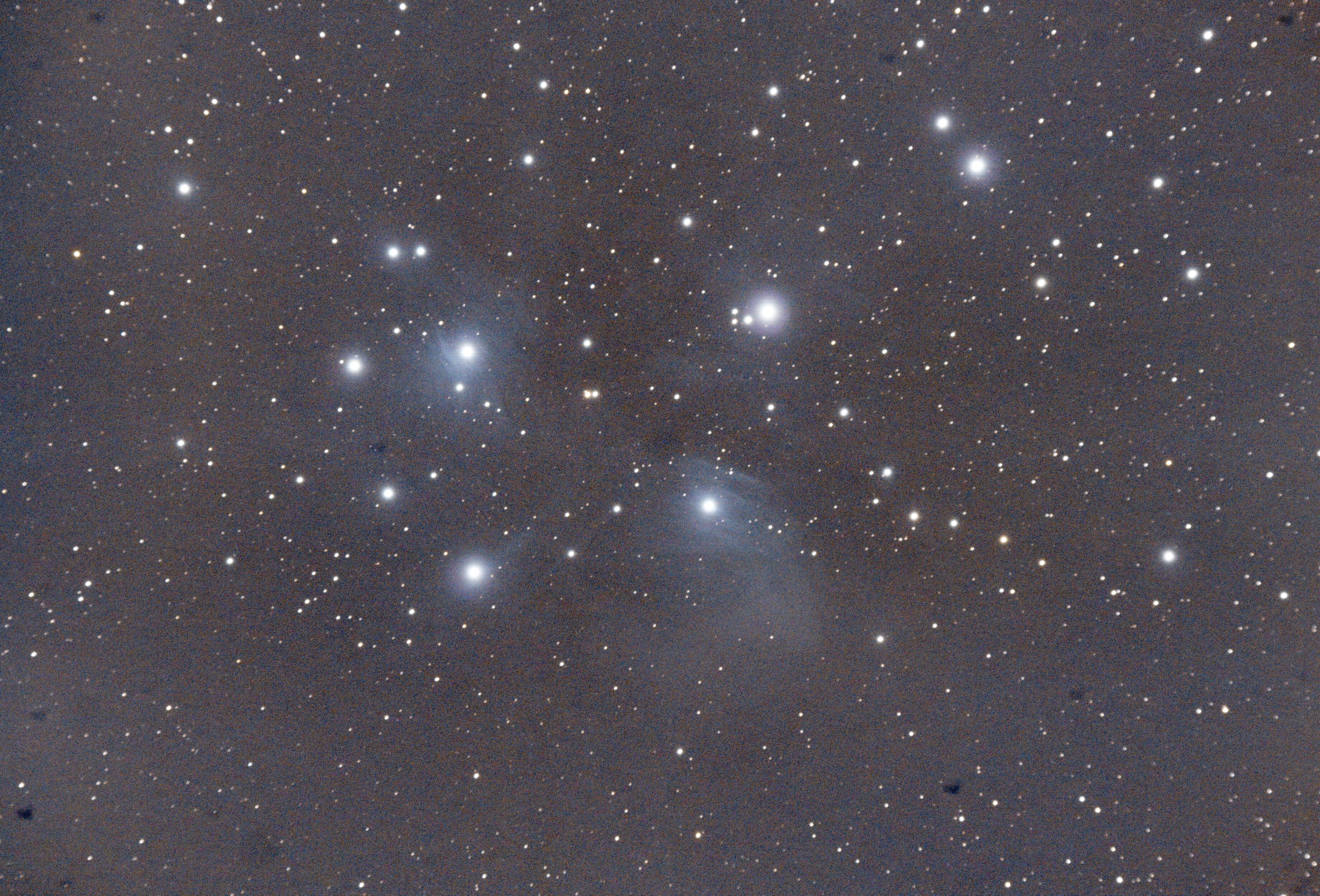

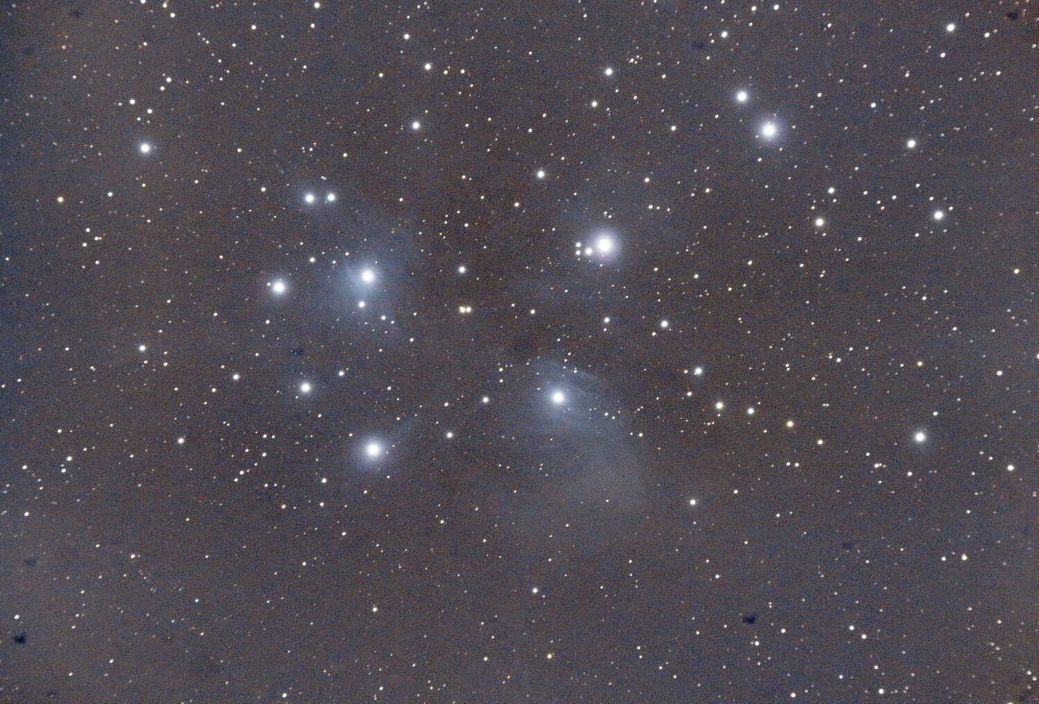

Certaine poussière était tache était déjà apparu avant:
Photo avant nettoyage
Je n'ai pas de filtre ni de réducteur.
même si il y en a beaucoup moins.

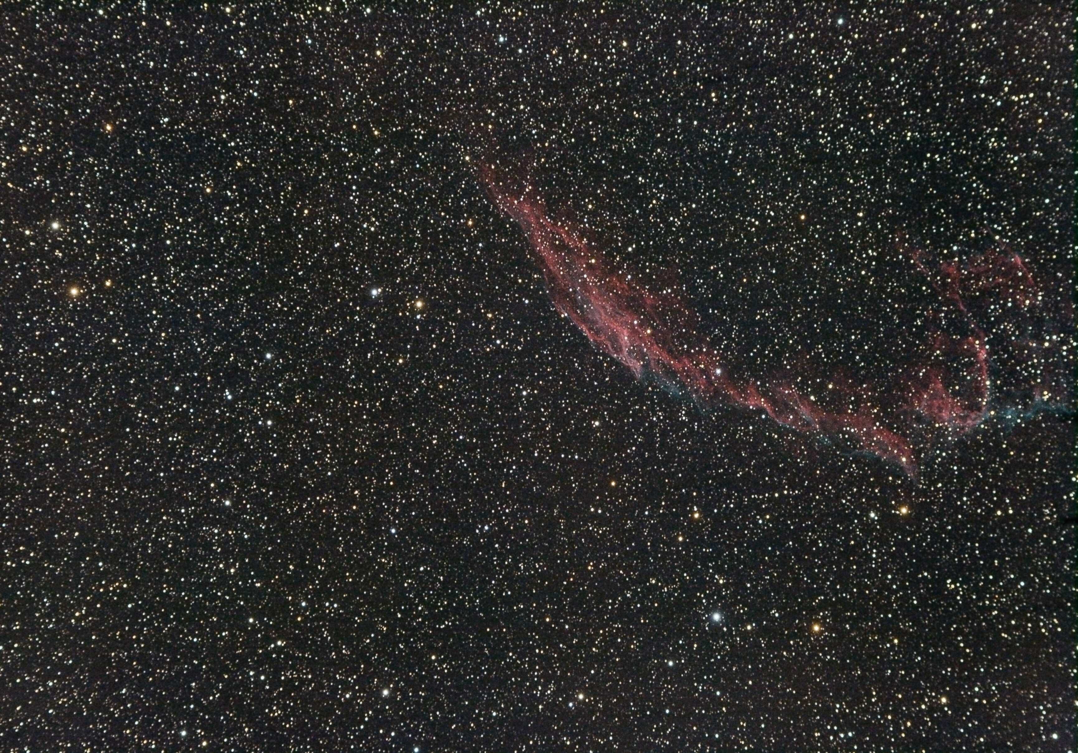

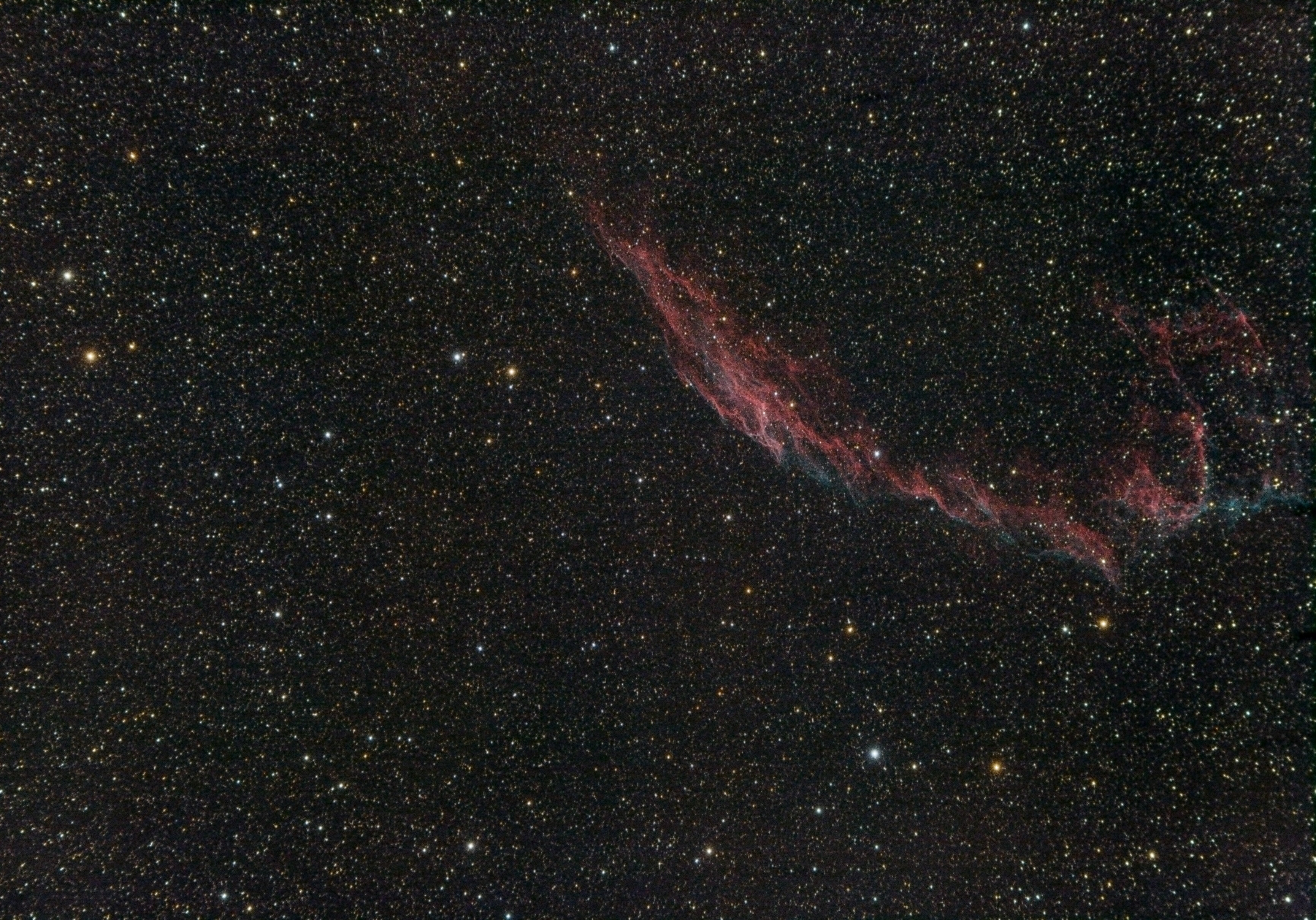

Bonjour à tous alors hier j'en ai profité du lever "tardif" de la lune pour prendre en photo M57 puis NGC 6992 ( à vrai dire il annonce un ciel tout noir pour une durée indéterminée donc on en profute!).
A ma grande surprise beaucoup moins de poussières alors que je n'ai rien fait, c'est à n'y plus rien comprendre mais bon je ne vais pas me plaindre.
Alors voici NGC 6992 en deux version JPEG, j'ai essaye de réduire les étoile, ce qui est concluant mais qui à mon avis augmente comme un bruit de fond.
102*37sec soit un peu plus 1h cependant certaines ont été prise en présence de la lune (60%) avec brutes et offset.
Bien sûr le résultat est loin d'être parfais mais me plaît beaucoup déjà.
PS; Les spatules arrive lundi.
PS2: Penser à améliorer le cadrage
Merci de votre aide en tout cas.
