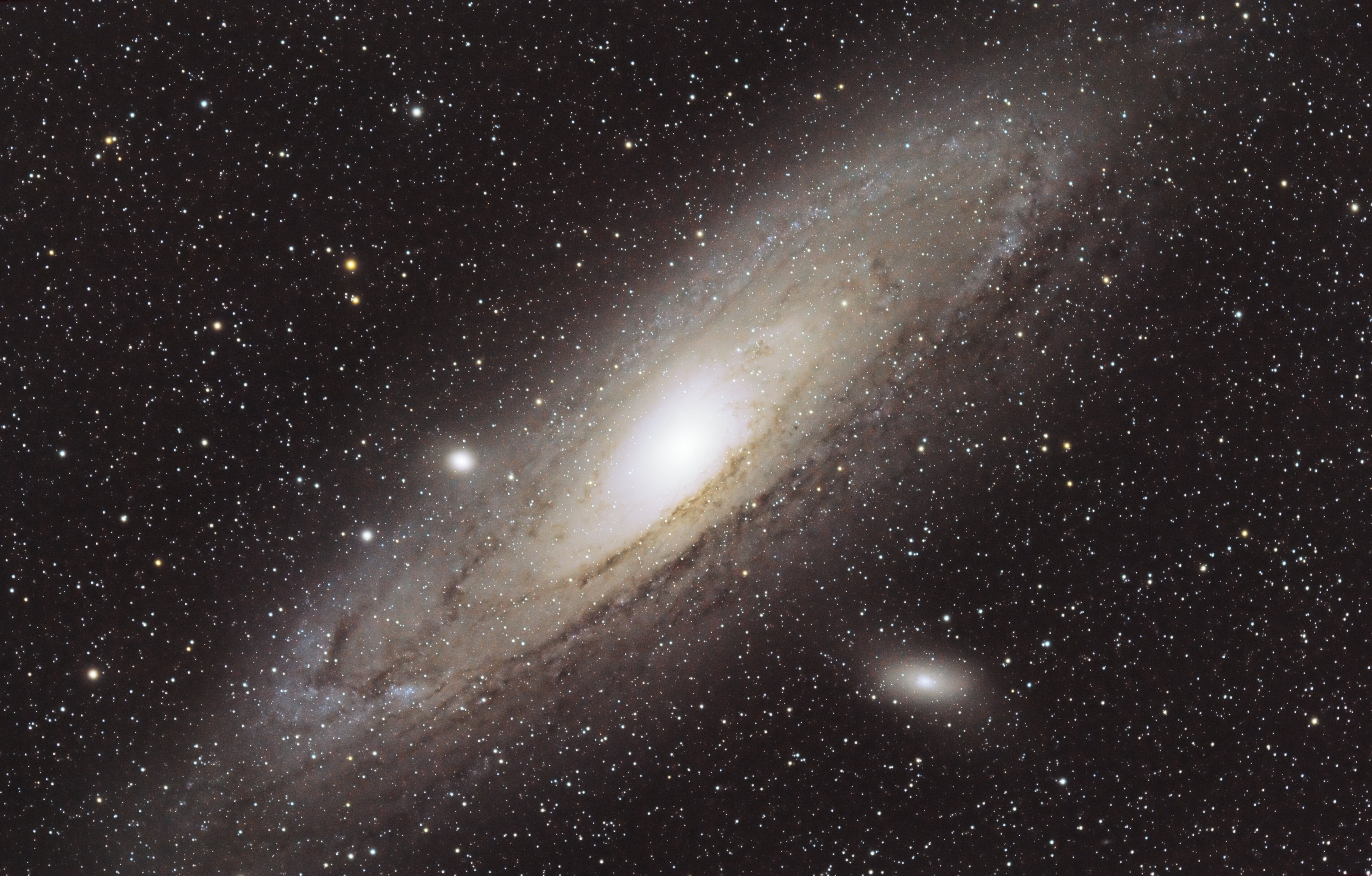

Voila ma version d'Andromède pour cette année 2020.
matériel:
lunette SW 80/600
Monture Neq3-2 SW
Nikon d5300 stock.
12h30 de pose total (553x60sec + 70x180sec).
traitement avec siril, gimp et lightroom.
voila, n'hésitez pas pour avis, suggestion, conseils ...ect.
bon ciel à tous

Salut, ben écoute, à part parfait, je ne vois pas grand chose à dire.
Beau boulot, c'est plein de détail, le coeur est tout en nuances, au top  ;)
Bonjour, elle est très jolie mais 12h30 de temps de pose me parait quelque peu excessif et inutile. Quelle est la sensibilité des brutes ? Avec moins de la moitié de temps passé tu dois probablement obtenir une image similaire ...
Salut Damien,
Pour faire avancer les choses, l'image parait flatteuse sur la vignette; mais lorsque l'on clique pour aller voir l'image en full, celle-ci semble redimensionnée (plus petite) avec un FDC assez bruité (peut-être un traitement un peu poussé; d'autant que tu as 12h?)
Comme Anapic, je ne suis pas sûr de l'intérêt des 12h avec un aps-c. (je pense que tu as déjà un bon rapport signal/bruit avec 3-4 h de poses et du dithering)
Je serai curieux de voir le tiff sorti d'empilement si tu as la possibilité de le poster.
12h c'est bien :) d'autant que pour doubler le S/N il faudrait aller faire 48h ce qui est assez contraignant. Tu peux récupérer en dynamique dans le coeur (HDMRT sous Pix)
traitement à la méga arrache avant le ta taff de ton jpeg (hdmrt, curves et reduction d'étoiles). Ca réagit bizarrement dans le coeur faudrait regarder les master (t as fait un HDR?). Pour le bruit y a largement de la place pour optimiser.
Si tu te sens de partager le stack avant traitement.
Modifié par *Axel*
Tout d'abord je remercie tous ceux qui sont venu déposer un commentaire, une critique ou encouragement sur mon fil !
Ensuite Anapic tu as raison 12h00 et beaucoup mais vu qu'il y avait pas mal de bruit j'ai voulu réduire cela au fil des nuits jusqu'à obtenir ces 12h30 de pose ...
Et malgré cela comme le dit julienESP, pulsar59 et *Axel* la photo reste assez bruité 🤨.
Cela est bien dommage effectivement avec 12h00 de pose et 10h00 d'empilement, oui car la photo final fait 90Mpx grâce à un drizzlex2 pour essayer encore de diminuer le bruit ... 🥵.
Cela me chiffonne car le but de cette photo était un tirage un grand (90x60cm) pour mettre dans mon salon. Même si je sais que l'impression lisse pas mal le bruit des photos sur écran je ne suis pas sur de moi sur ce coup la ... et au prix d'une impression de qualité voila quoi.
Je vais retenter un nouveau traitement complet en repartant de mes PP-bruts. (mais sans le drizzle pour le coup).
l'exportation en JPEG depuis siril avant de finir sous gimp et lightroom et peut-être la cause .... (ne pas taper svp !! 😅😅)
je veux bien vous poster la brut mais comment faire ?
Modifié par damien-astro

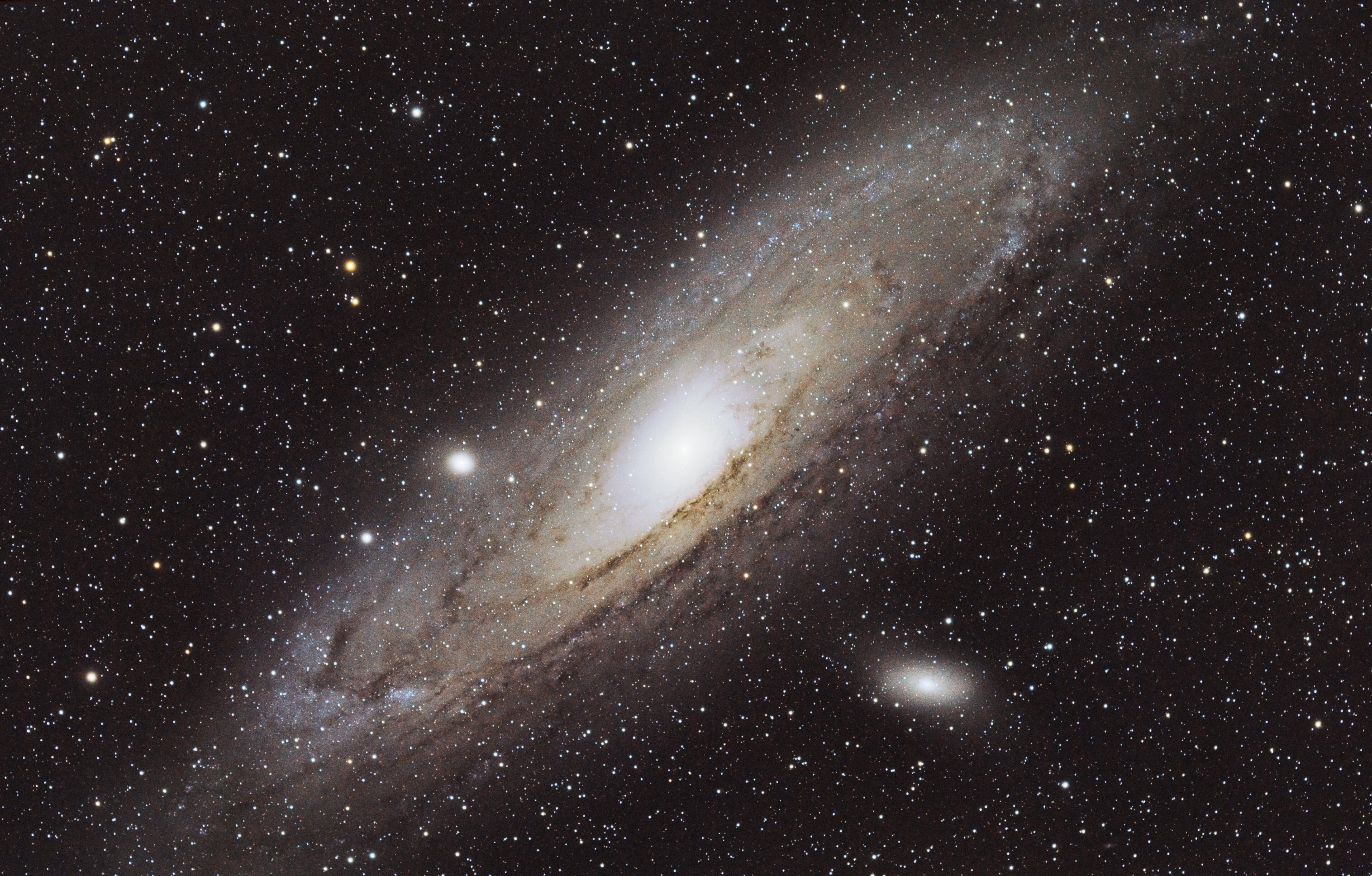

Il y a 3 heures, damien-astro a dit :
Oui, exporte en TIFF depuis SIRIL pour travailler ensuite dans GIMP. Ca ira déjà mieux.
Salut Damien, tu peux utiliser un site gratuit comme "wetransfer" en postant le lien de téléchargement ici. Il faut que la brute soit en tiff sortie d'empilement. Vu le coût des agrandissements photos, c'est clair qu'il vaut mieux ne pas se planter 😰
sans chercher à décramer le coeur.
D'ailleurs, personnellement j'ai horreur de ça des images avec les coeurs décramés à outrance, M31 est comme ça, faut aussi laisser un peu de part à la réalité.
Traitement basique dans SiriL, un coup de tons foncés tons clairs dans PS.
C'est déjà nettement moins bruité.
12h de pose sur cette cible, ça n'a pas vraiment d'intérêt, tu aurais dû en revanche faire des poses de 15 secondes pour le coeur.
Tu as un léger défaut de suivi sur ton image, essaie dans SiriL d'empiler avec un tri plus draconien (FWHM + rondeur).
Ne conserve que les meilleures brutes sur environ 7 ou 8 heures sur les 12.
  • J'aime 3

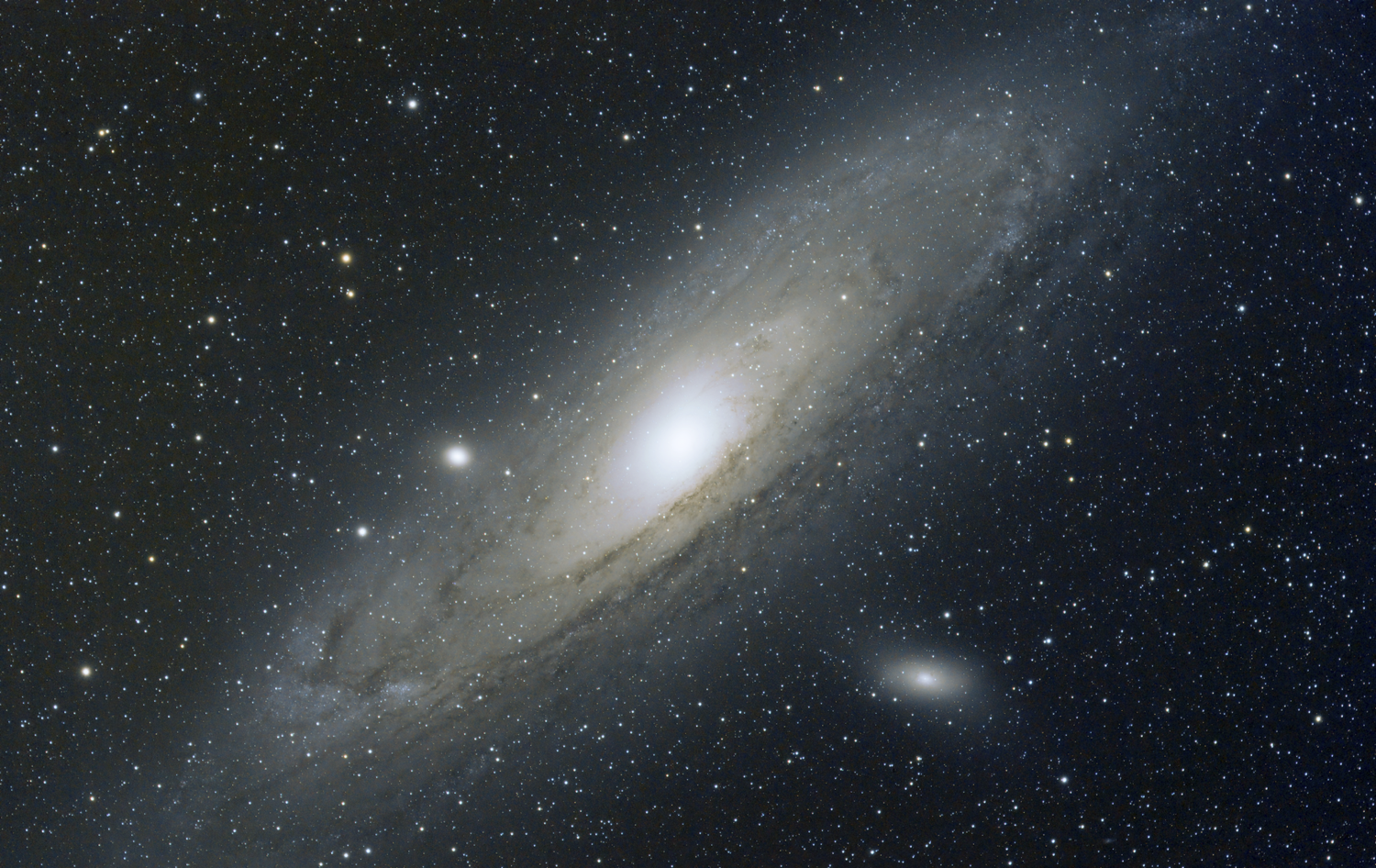

Salut Damien,
Je me suis essayé sur ton Tiff. Comme Colmic le souligne, tu perds en résolution et piqué du fait d'un stack d'images pas assez triées. Tu gagnerais à trier plus sélectivement; tout en gardant suffisamment de poses pour ne pas faire monter le bruit au traitement. Par rapport à ma M31 et ses 2h20 de poses (et le 350D qui a 10 ans de plus que ton nikon), y a pas photo, on peut pousser le traitement sans que le bruit monte.
Autre problème, je pense que tu as un soucis avec tes darks, ou ta correction cosmétique (si tu en fais une au moment du stack) car on peut voir sur la full de l'image des pixels noirs dans le FDC.
Mon traitement a été réalisé entièrement sous Pixinsight et je pense qu'elle en a encore sous le pied:
Le lien de cette image en Tiff pour mieux se rendre compte:
https://we.tl/t-SiR5kQKPbI
Je me rend compte que le FDC est peut-être un peu trop lissé sur mon essai (il faudrait reprendre le traitement depuis le début , mais si tu optimises ton stack..)

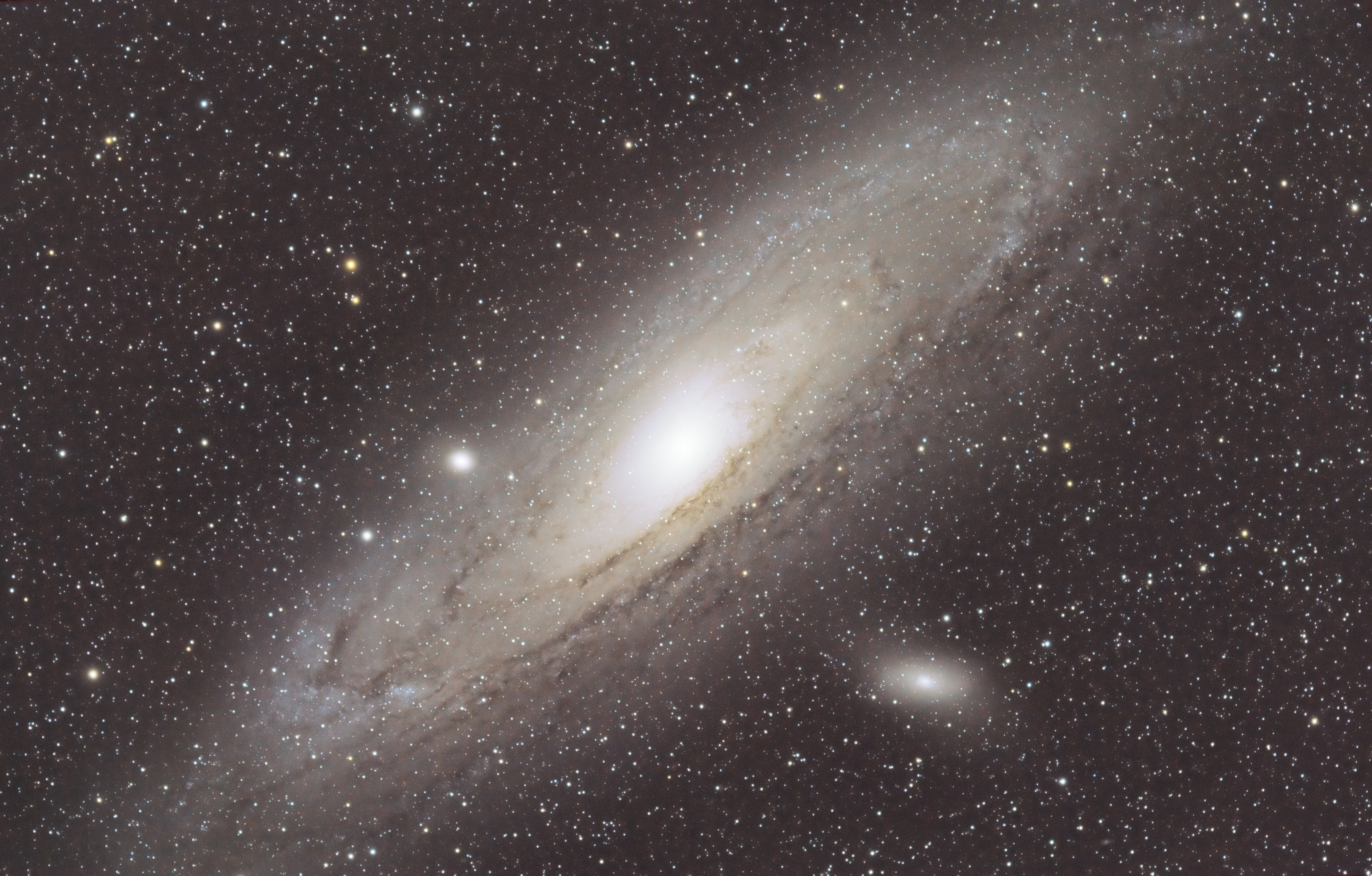

L'image est un peu claire aussi; en repartant du tiff ci dessus:
Merci iserois pour ton  passage.
Merci Colmic pour tes conseils et ton passage, je comprend de part ta photo que j'essaye toujours de trop pousser les curseurs .... (decramer le cœur un maximum, faire ressortir toutes les nébu...ect.) et ce n'est pas forcement une bonne chose.
j'ai refais un empilement avec une selection de photos sous siril et j'ai moins poussé les curseurs, effectivement c'est beaucoup mieux .... 😁.
Merci julienESP pour le temps passé aussi ... ! ta deuxième version est très bonne et elle va dans le sens de colmic.
je prend vos précieux conseil.

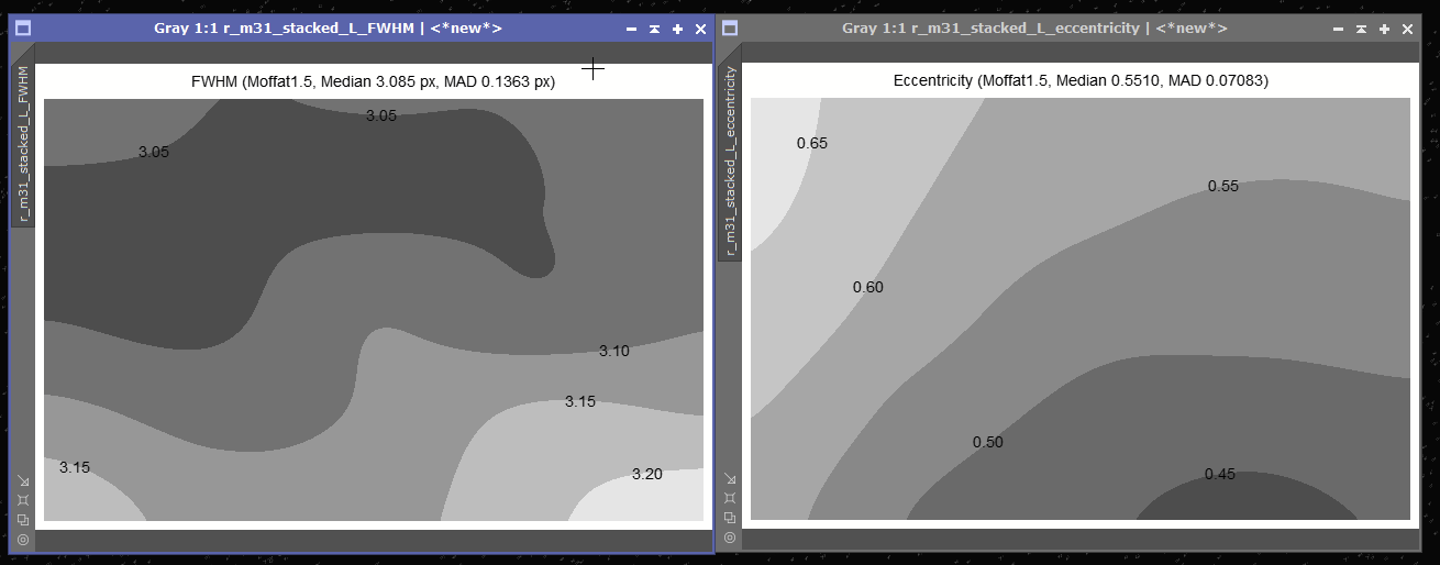

J'avais bien envie de la traiter mais le coeur est bizarre (tu peux stacker que les 180s et pas les 30s en meme temps?) et dans le background tu as des pixels ko
T'as un peut de tilt et tu as fait la MAP manuellement?
Si tu as un autre master à 12h sans les prises à 30 sec je prends sinon je pars sur celui là. Je ne sais pas si tu as moyen de trier les brutes (y a dans Pix et APP des fonctions efficaces pour ça). Si tu as le budget l'autofocus de primaluce lab marche bien (je l'avais monté sur ma SW80 ce qui me permettait de refocus toutes les 30mins ou tous les degrés de temperature).
Axel

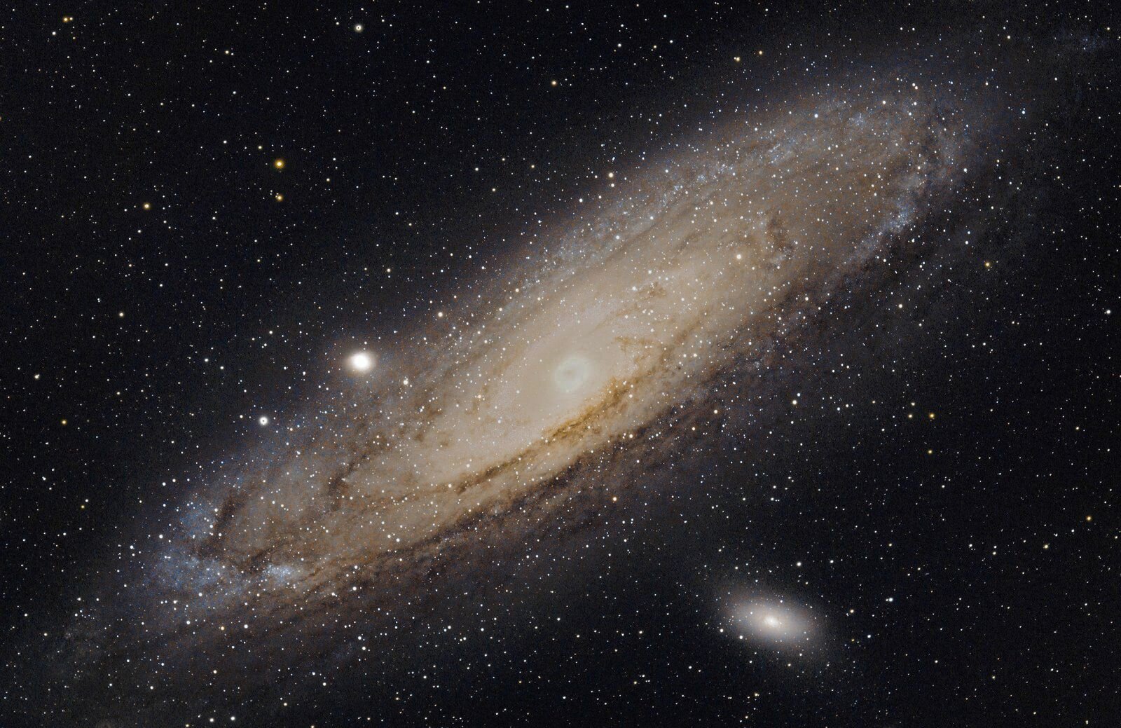

Salut Damien,
Bon promis, c'est la dernière😅
N'ayant pas grand chose à me mettre sous la dent (confinement+ciel couvert), j'ai profité de ta brute que tu nous avais posté pour refaire un traitement de A à Z sous Pixinsight, en prenant mon temps. Eh bien cela m'a donné envie de poser plus pour mes images😆
Je pense que tu aurais intérêt à passer à photoshop ou pixinsight dès que ton budget te le permettra. Pour ma part, Je vois la différence depuis que j'ai laissé gimp pour pixinsight (je l'utilise depuis 6 mois maintenant). Et si Axel passe par là pour montrer sa version, je pense que ce sera encore mieux que ce que j'ai fait.
Je n'ai pas voulu faire de hdr sur le noyau: comme Colmic, je préfère le laisser tel quel .
la version tiff en lien (pour se rendre compte du traitement sur le fond du ciel): https://we.tl/t-0vhCT2LS74
la version jpg compressée:
