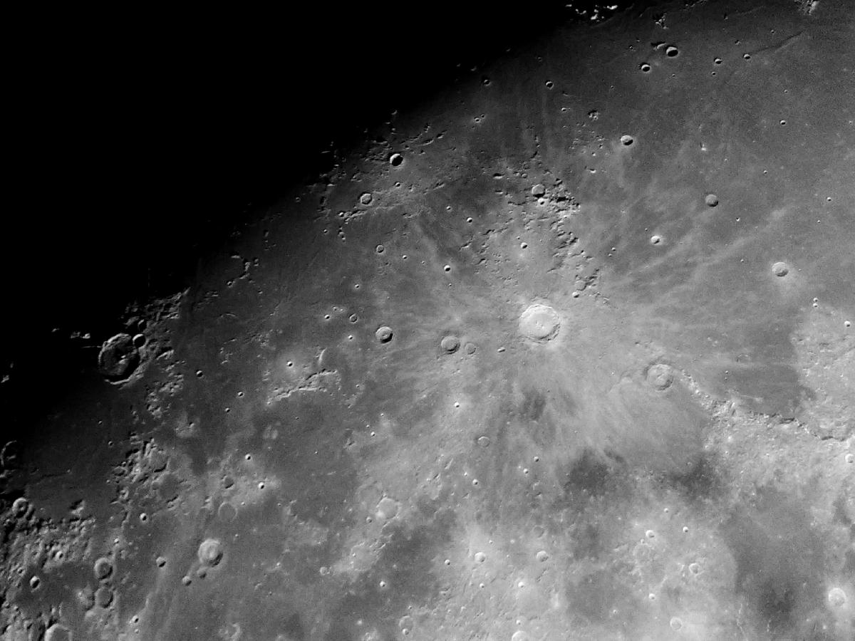

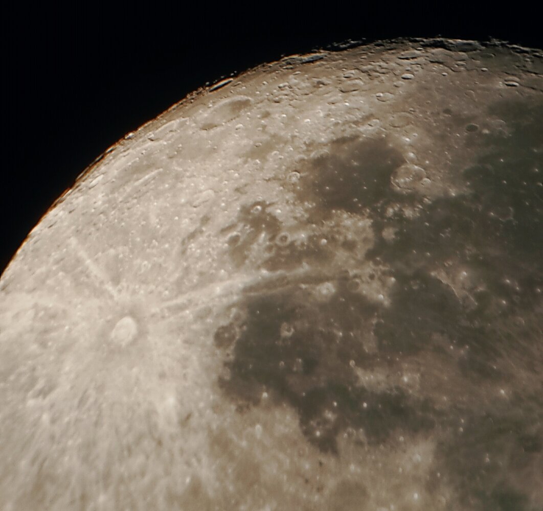

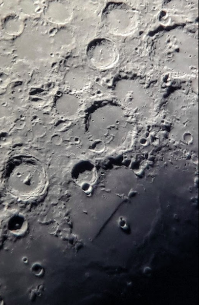

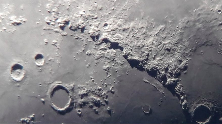

Je me suis acheter un Dobson 200/1200 il y à quelques mois, prévu pour l'observation, je me suis vite dit que ça serait pas mal si je pouvais partager tout ce que je voyais. Malheureusement l'astrophotographie c'est cher, très cher parfois, alors je me suis orienté vers l'astrophotographie au Smartphone comme beaucoup de monde et tous ceux qui veulent faire un peu d'astrophotographie sans se ruiner. J'ai décidé de partager ici toute les photos que j'ai faite avec mon Smartphone et mon télescope évidemment ( Dobson 200/1200 Sky-Watcher). Je ne pretend pas faire de l'astrophotographie professionnel et certains puristes risquent de ne pas aimer, seulement je veux juste montrer que c'est largement possible de faire de bons résultats en astrophotographie, et ce avec du matériel très modeste.
Je commence donc par la lune, comme beaucoup de monde, en attendant le reste.
J'ai choisi les meilleures photos parmi les nombreuses que j'ai faite.
Merci !

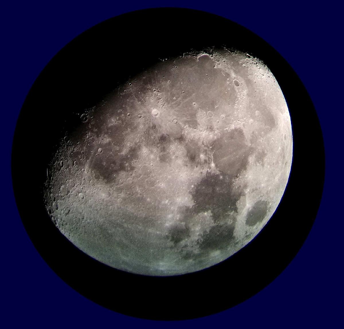

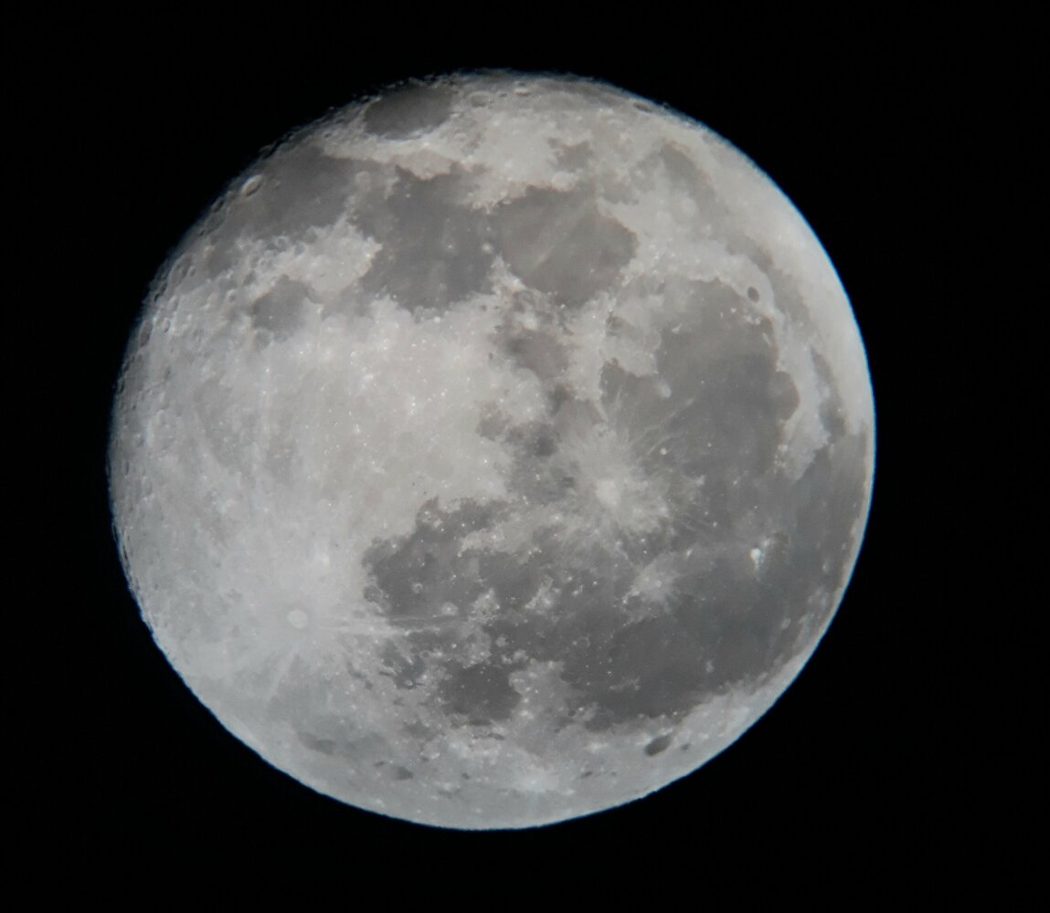

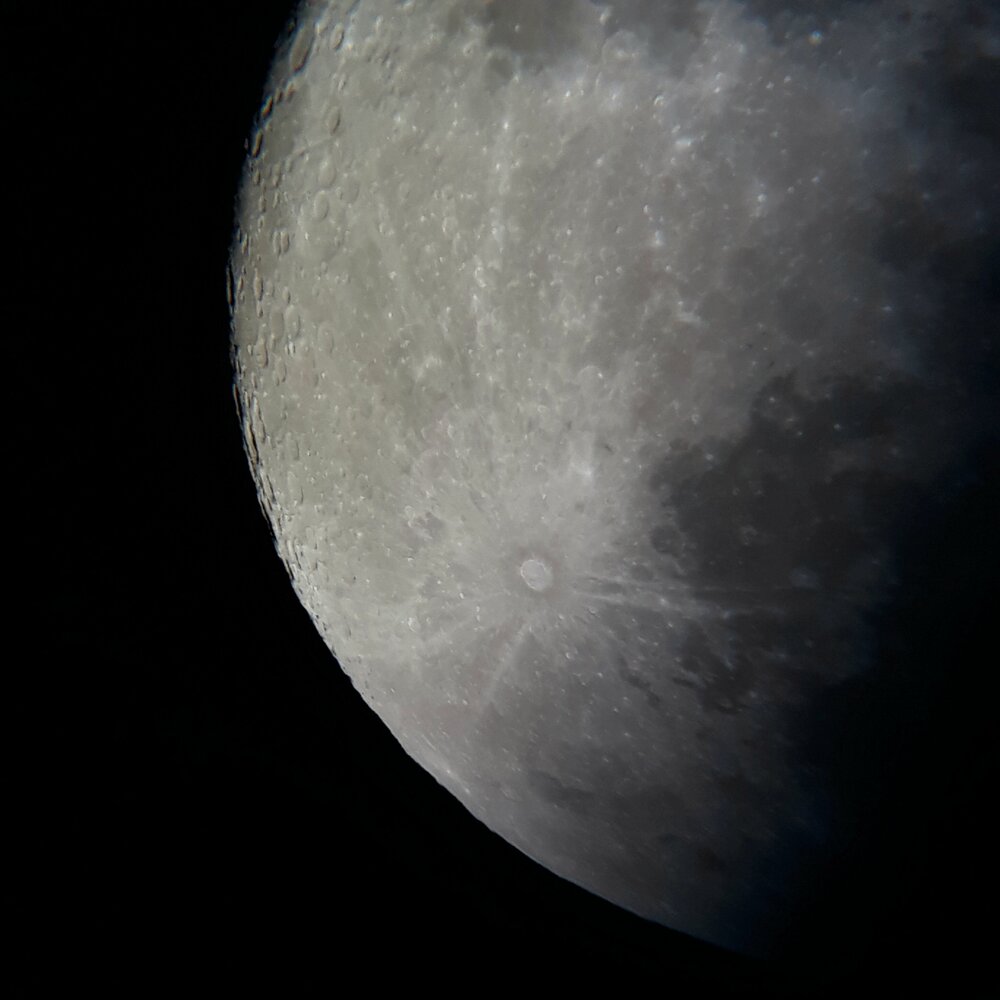

En diminuant les ISO tu aura probablement de meilleurs résultats. Voici les mienne la semaine passée au smartphone aussi.
Avec un dob on va forcément être diminué dans nos choix pour la photo mais il y a effectivement moyen de faire certaines bonnes photos

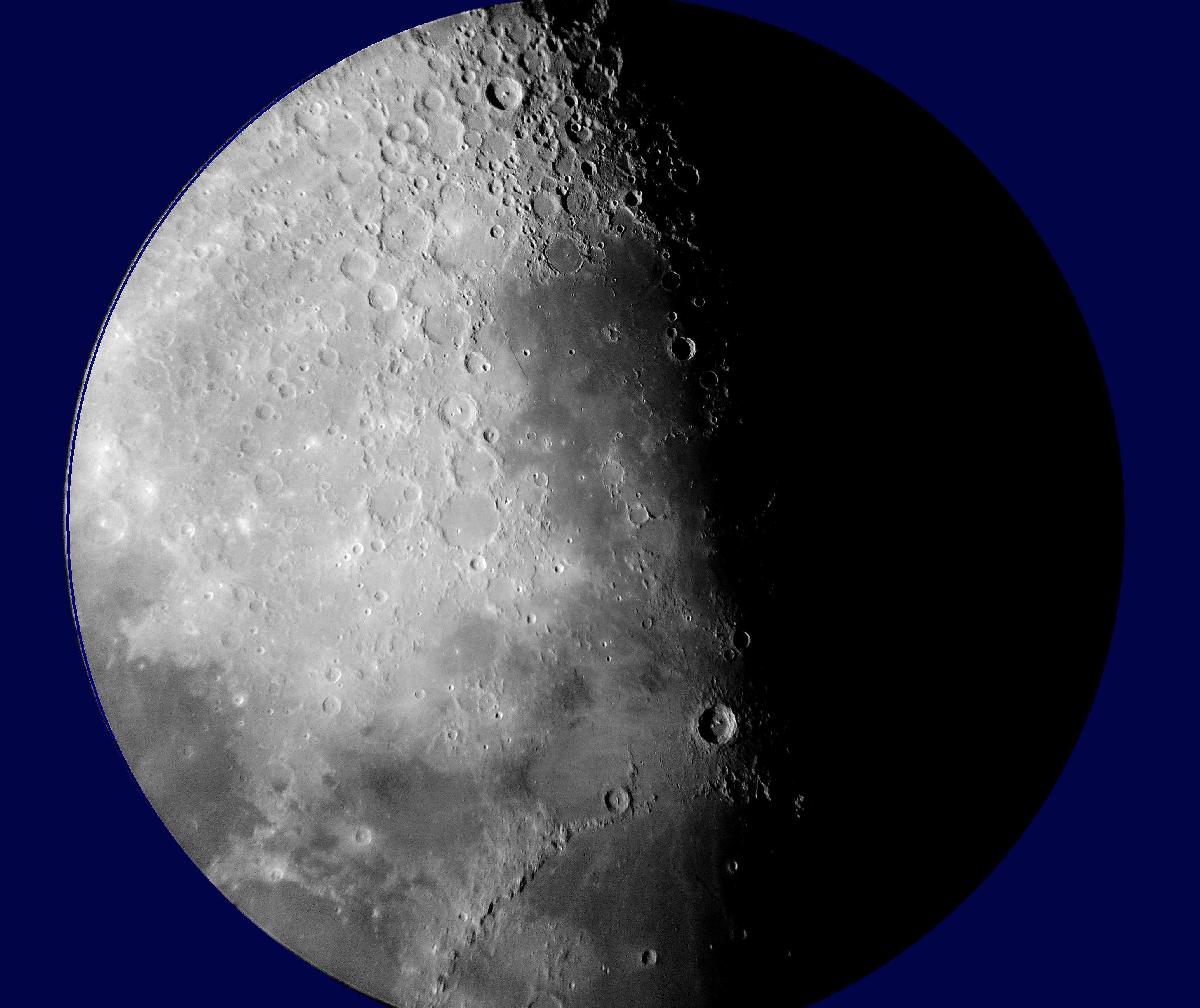

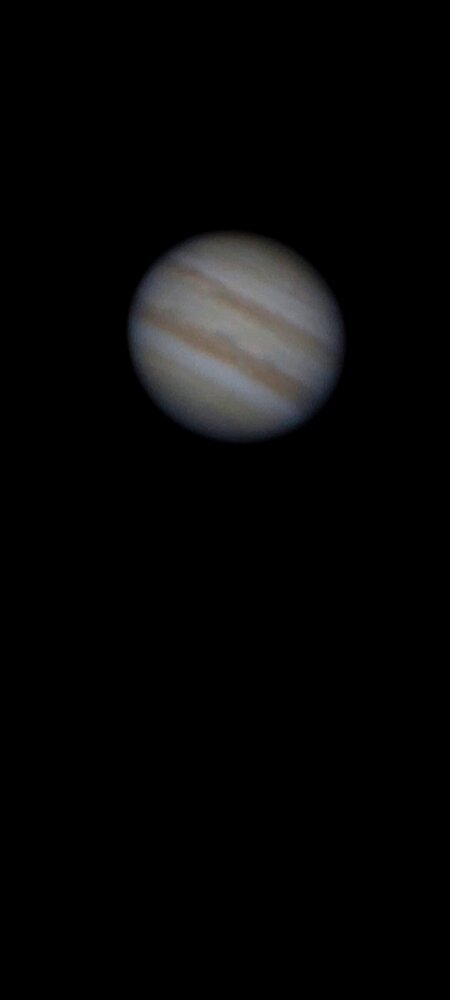

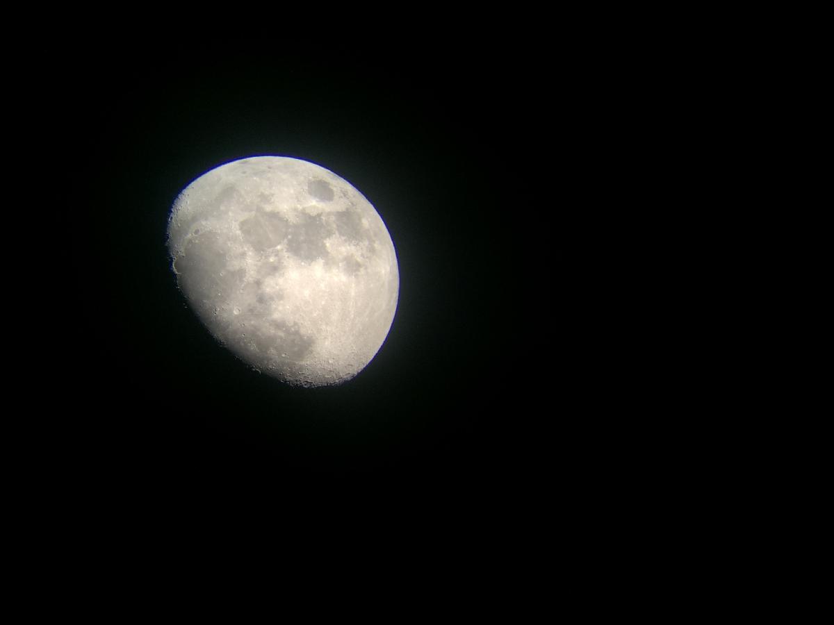

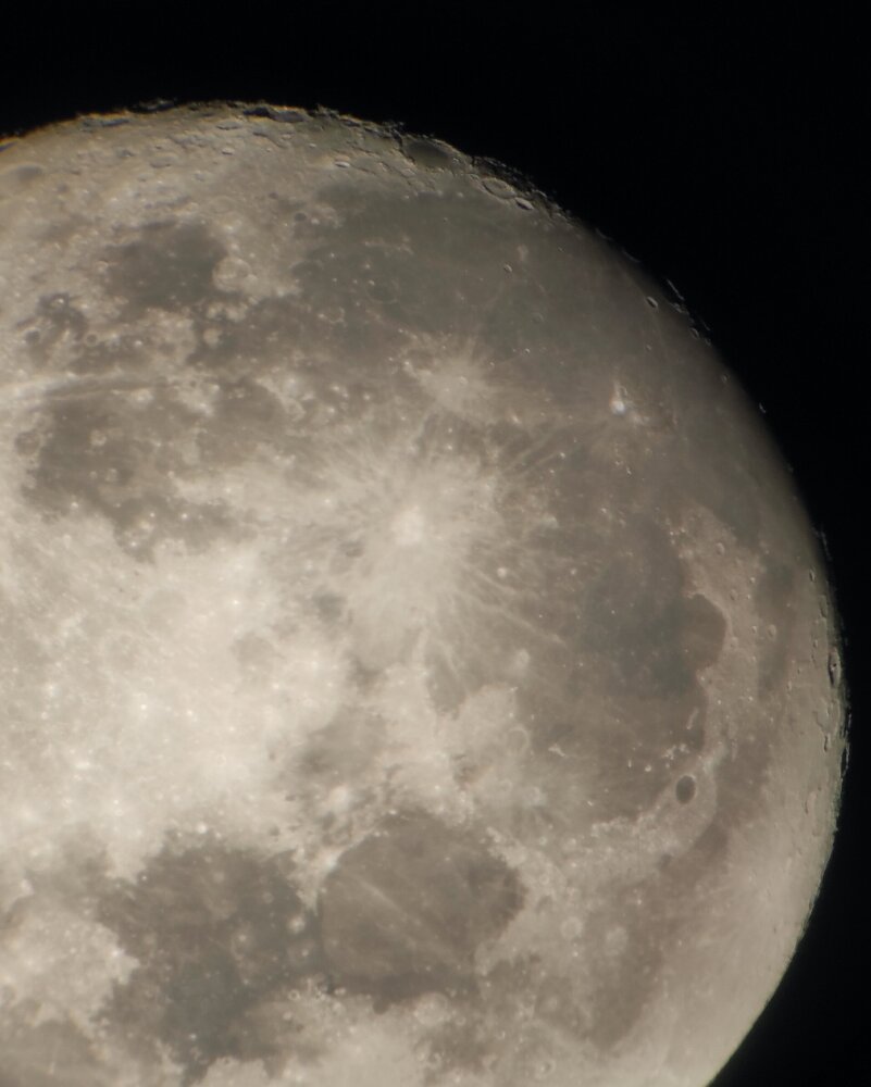

j'ai réussi à faire ce qui est ci-dessous derrière une lunette bresser 102/1350 avec un smart wiko tommy à 150 balles.
ça devrait être bien mieux avec vos dobs
comment installez vous le smart sur l'engin ?
  • J'aime 6
  • Merci / Quelle qualité! 4
Il y a 2 heures, tournevase a dit :
Elles sont magnifiques tes photos au smartphone Tournevase ! !

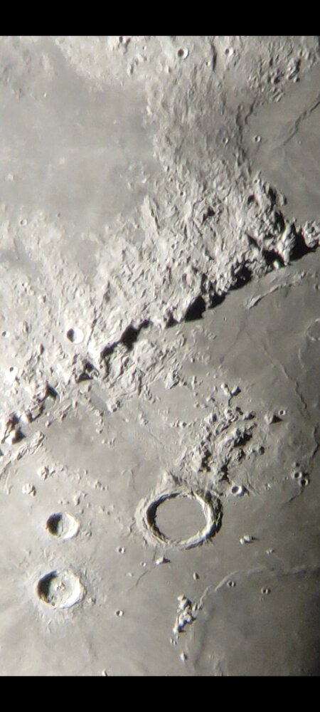

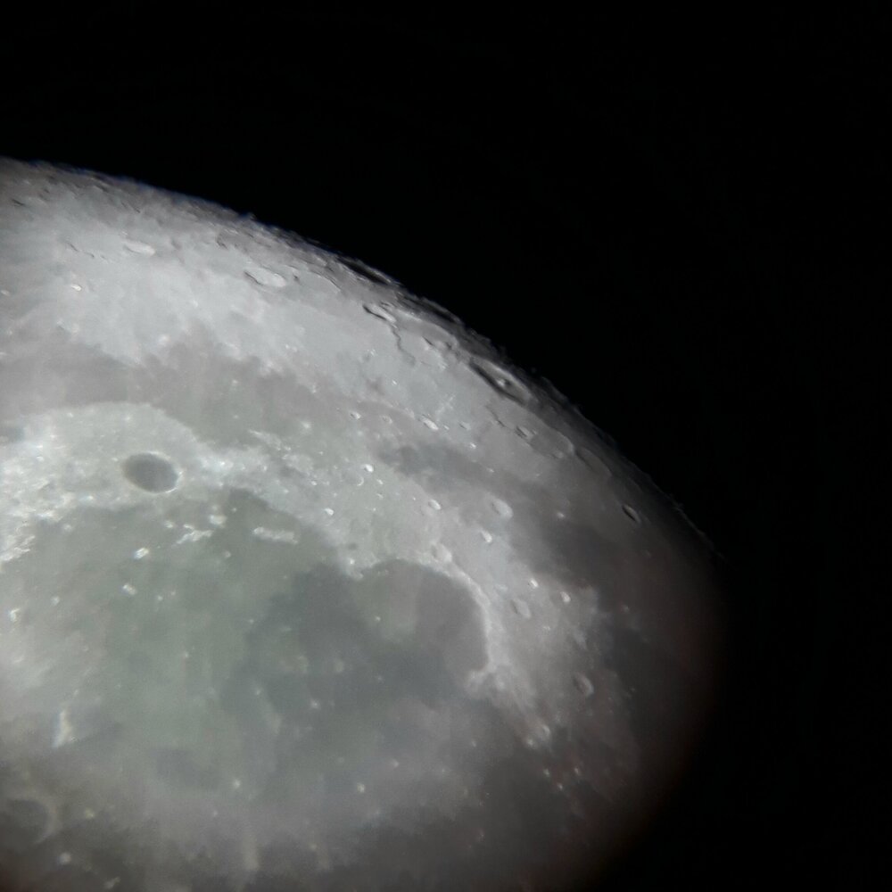

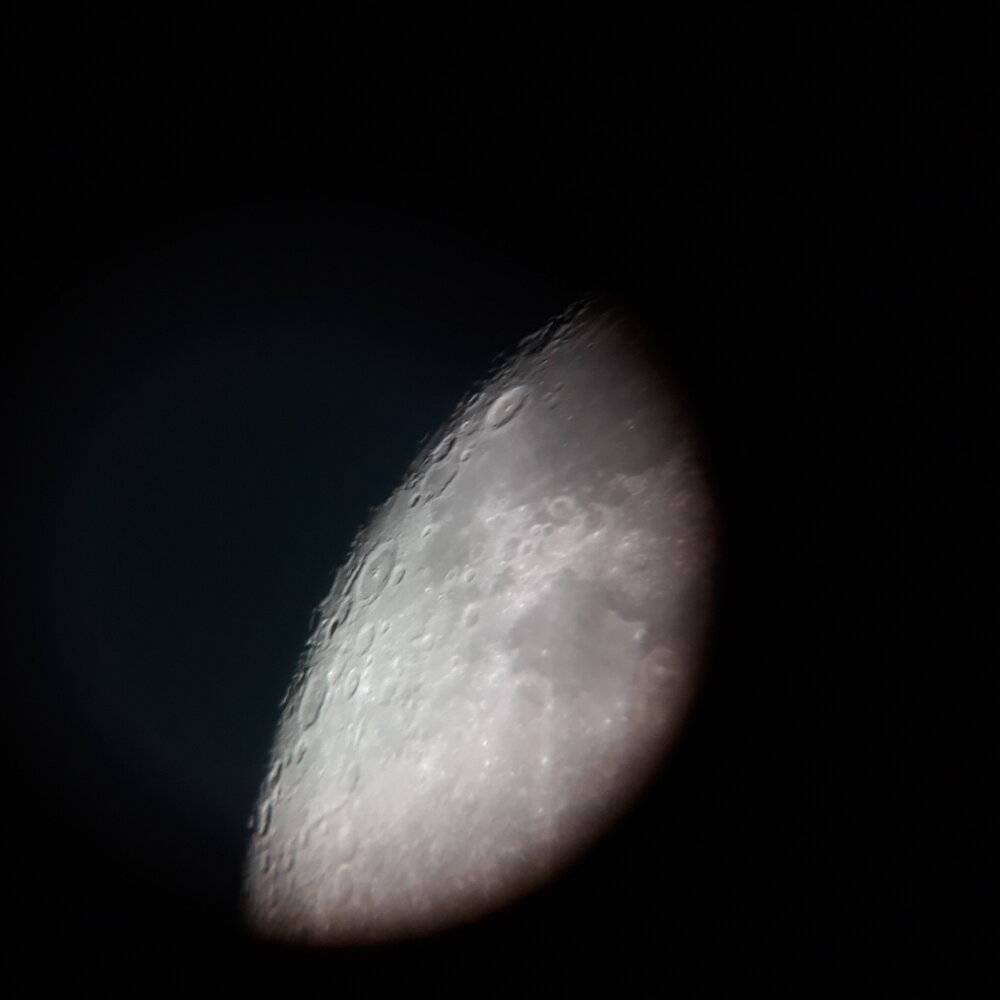

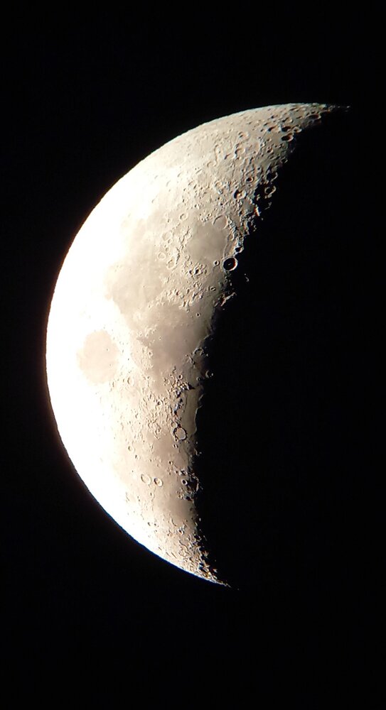

ma petite participation à mains levées... c'est dur dur quand même, il me tarde d'avoir un petit support 😉
Pour le moment le ciel est bien bouché et mon Mak 127 n'a fait que deux sorties depuis sa réception... 🙄

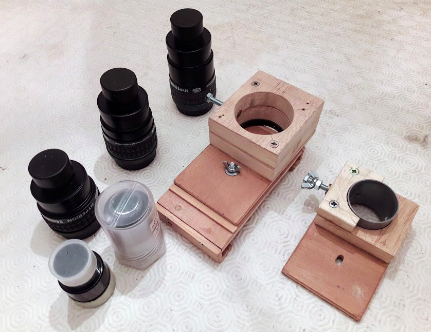

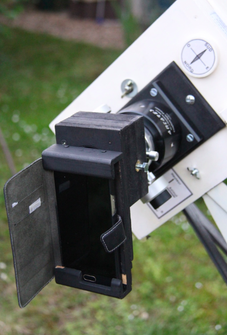

ça vaut le coup de bien accrocher le smart
j'ai construit ça
PS : platine smartphone
PI : platine intermédiaire
PO : porte oculaire male femelle 1,25'' (male = pied de lampe allogène, femelle = tube pvc de 32 élargi à chaud sur le male)
ensemble monté
le goujon à papillon est vissé dans PS
le trou dans PI est assez large pour jouer et aligner parfaitement le smart avec l'oculaire
le tube PO est gradué pour régler son tirage en fonction de l'oculaire utilisé
l'oculaire est au plus près de l'objectif du smart
pour éviter le bougé la "fonction de volume du smart" est basculée sur "obturation".
on déclenche avec le bouton volume d'un kit mains libres
tout ça est très stable
le seul point délicat est la mise au point côté instrument (le smart doit être positionné sur infini) mais c'est le lot de tout le monde
et comme l'écran vise vers le sol c'est emmerdant
j'utilise camera FV5

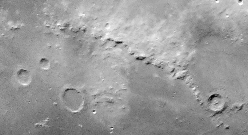

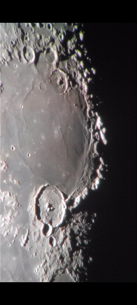

L'astrophoto n'est pas seulement chère, en fait on peut déjà, avec une caméra Datyson T7 (clone de l'asi 120) à 70 ou 80 € et un télescope manuel sans motorisation, faire de très belles images planétaires ! (voir le post de juloo).
Non, l'astrophoto "sérieuse" est pour moi surtout chronophage, et peut vite devenir complexe avec tous les logiciels dédiés. Par contre, un smartphone et hop c'est fait !
Et au smartphone, pour moi la plus belle et incroyable démonstration de l'intitulé de ton post, c'est l'image prise par Tofwech sur M42!! Hallucinant !

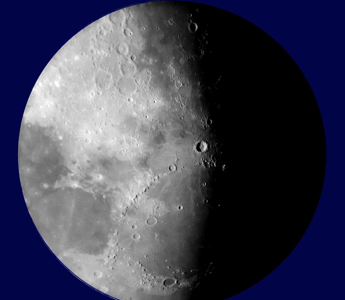

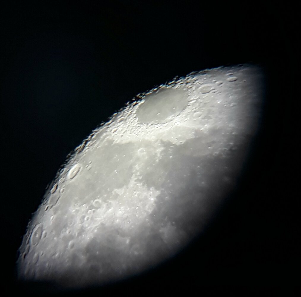

Pas non plus de problème pour la mise au point, car je la fais approximativement à l'œil et le smartphone fait le reste avec sa mise au point automatique.1790650284_Capturedecran2020-12-16a14_40_01.png.d6e7b6460a2a05a329514460472d650d.png

:1010:    oh que j'aime ça, quel plaisir onanique on se donne avec 4 bouts bois et un tuyau de chiottes

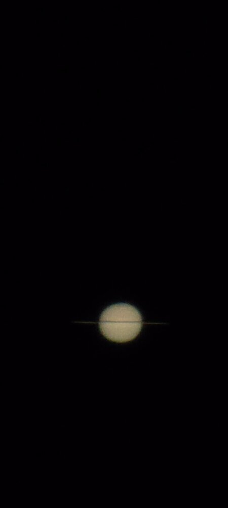

mais j'aime moins la même avec ma misérable lunette de 100
extraite de
mais il faut persister car je ne suis pas certain d'avoir été bien au point et c'est sans suivi horaire
Modifié par tournevase
Il y a 1 heure, Toutiet a dit :
Merci, c'est gentil. Je suis un inconditionnel du smartphone photophone et des solutions les plus simples, sans prise de tête... 😜
C'est aussi ma façon de voir l'astrophoto !
