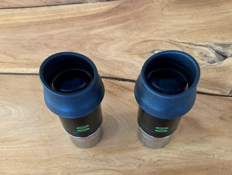

Tu verras, le glasspath special newton Baader 1,7x qui corrige la coma, l'essayer c'est l'adopter avec des panoptics 24mm ou 19mm ;-)!
J'ai hâte de tester prochainement avec des delites 11mm que j'ai "decloaked" que j'ai équipés d'oeilletons de microscopes.

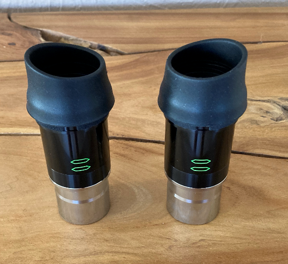

Le 08/04/2022 à 09:51, HAlfie a dit :
voilà qui est intérréssant!  les delites je les avais éliminés parce que trop grand diamètre pour mon nez.
Tu aurais un tuyau ou des liens pour faire l'opération ?
Il y a 18 heures, jpch84 a dit :
Il suffit de dévisser la partie haute qui se dévisse en 2 parties ce qui donne :
image.png.50f37f4b835b568e4899574c25d70726.pngimage.png.2de9b7ea0ef1fa5c45fb9a0b0d2d6bc4.png
Et pour les oeilletons voici la ref exacte:
