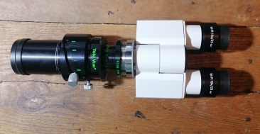

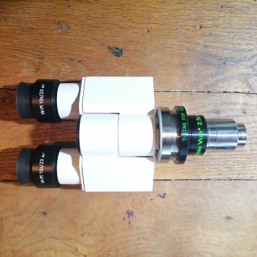

J'ai pu faire le test ce soir, sur la Lune et sur des étoiles pour voir un peu le type d'aberration.
Montage : Powermate 2,5x  + T-ring + Maxbright + Pano24 : (la map se fait très loin)
Ce n'est pas bon, y a comme un gros astigmatisme, en tout cas en switchant intra/extra sur une étoile y a un étirement qui s'inverse à 90°. Y a pas que ça mais je ne sais pas décoder.
Sur la Lune l'image est nette au centre mais se dégrade progressivement pour finir clairement mauvaise au bord.
Montage : Paracorr + PM2,5 + T-ring + Maxbright + Pano24 : (la map est "rentrée" comme avec le Glasspath newton)
C'est un peu mieux. Ça se sent mais le bord reste moche.
Montage : Glasspath newton + Maxbright + Pano24
Il n'a plus ce problème. Le grossissement est moindre. On peu balader les cratères sur tout le champ sans les voir se dédoubler et se flouter comme avec la PM2,5x.
Bref je re-confirme qu'il vaut mieux éviter la Powermate 2,5 en utilisation bino, elle doit mal supporter le tirage sur tout le champ.

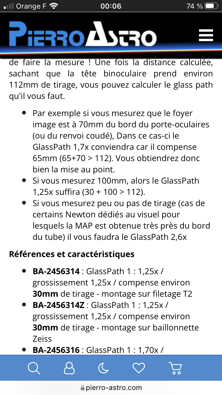

J’ai lu que (site pierre astro)
- le gp 1,7 recule le foyer de 65mm
- le gp 2,6 le recule de 110mm ( la longueur du trajet optique de la bino maxbright 2 et 5),
et dans ne discussion j’ai lu que les powermate ne reculaient pas le foyer optique (?) et n’étaient donc pas une solution pour la bino sur un dobson.
j’envisage un dobson f4 avec un backfocus de 20-25mm .
je voulais un montage planétaire initialement en mono oui en bino avec pm x4 et bague T spécifique, adc, porte oculaire en 1.25" et un 18mm.
puis pouvoir mette une bino sur cette pm x4/adc, ou une paire de 24 avec un grossissement le plus faible possible : le gp 1,7 ne passera pas. Le 2,6 c’est dommage. Vous me confirmez que la pm x2 marchera? ( cf message de @DOB BLEU (J’ai un paracorr 2 mais je suis pas sûr que ce sera necessaire sur ce montage?) (c’est cher la pm en 50,8 mais si elle me sers aussi à doubler les oculaires c’est bien :) et @Daube-sonne valide que la pm 2,5 en 31,75 passe mal :( )
merci :)
La PW fonctionne sans problèmes.
Mais le Glasspath spécial Newton est mieux grossissement 1,65 seulement MAIS besoin de 31mm de backfocus! et tu dis que tu n'as que 20-25mm, faudra bricoler pour gagner les mm manquants.
par contre tes chiffres sur les GP ne sont pas bons, voici le back focus nécessaire pour une bino baader
J'avais vu, Pierrot: comment expliquer les choses de façon compliquée et embrouiller le monde!
C'est beaucoup plus simple de raisonner en back focus comme tu l'a mesuré pour ton scope 20-25mm, tu compares au tableau et basta.
Pour info la PW 2X prends chez moi 5 à 7mm de back focus sur un fd5

Ce que j'utilise avec la bino sur le dob en planétaire / fort grossissement :
- barlow correctrice de coma APM x2,7
- powermate x4
La powermate x2 ne compense pas assez, je n'ai pas assez de backfocus pour la bino.
Et le GP x1,7 pour Newton en faible grossissement
