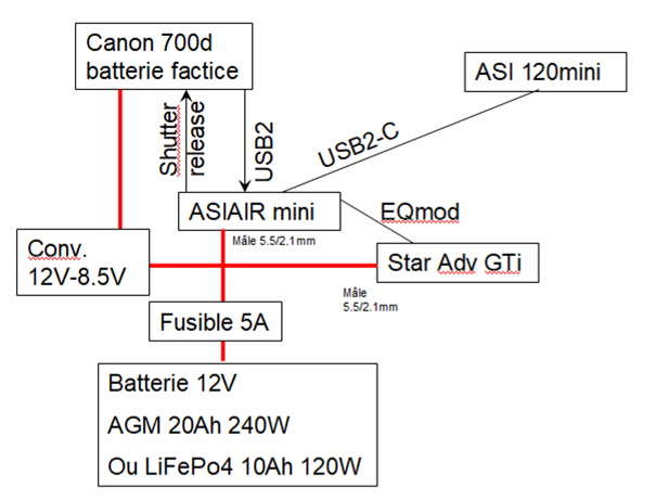

Merci pour ce fil très instructif. J'envisage d'acquérir un mini-PC (ASIAIR ou équivalent) et un autoguidage. Sur cos conseils, j'essaye d'estimer mon besoin en alimentation (batterie) pour une session de 4h environ. J'ai donc quelques questions (bêtes 😉 :
- d'après mes estimations ci-dessous, une batterie 7-10 Ah serait-elle suffisante ? Batterie VRLA Victron BAT212070084 AGM 12v 8ah (power-manutention.fr)
- l'ASIAR mini par ex pourra-t-il alimenter ma monture Star Adv Gti, mon Canon 700d et la caméra de guidage ?
- si oui, fault-il un convertisseur de tension entre la sortie ASIAR (en 12 V ?) et le boitier Canon en 7.5-8.4V ?
- je compte relier le mini ASIAR par ex à la monture via un cable EQMod. Faut-il aussi prévoir un autre câble pour l'alimentation de la monture par l'ASIAIR ?
Merci d'avance !
Philippe

merci. En résumé, depuis une batterie avec un fusible 5A, j'alimente en parallèle :
- le canon 700d via un converstisseur abaisseur de tension. Il est également commandé par l'Asiair via un câble shutter release et renvoie les photos vers l'Asiair via un câble USB
- la star adv GTi. Elle est commandée par l'Asiair via un câble EQMod
- l'Asiair, qui lui alimente la caméra de guidage via le câble USB
correct ?
en schéma
