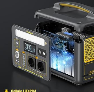

ça devient de plus en plus subtil :
Je suis allé vérifier, ma bouilloire à moi qui est dans ma cuisine est donnée pour 1850W
Et ça a l'air d'être une valeur plutôt basse (c'est entre 2000 et 3000 chez Dartylanger)
Donc, en admettant qu'on néglige la partie convertisseur 12v/220 je ne peux déjà pas utiliser cette merveilleuse batterie pour faire chauffer ma bouilloire comme sur le joli dessin, vu qu'on me dit 600W pas plus.
Mais bon, passons.
Maintenant le convertisseur.
Sous réserve de savoir ce qu'il a vraiment dans la ventre, donnons lui un rendement de 65% (ce qui a l'air d'être courant)
Des 299Wh que j'ai acheté, il me reste 299*0.65 =~200Wh.
C'te farce : Ma bouilloire à 2000W pourra bouilloirer pendant ... 200/2000 = 0,1h et donc ... 6 minutes !!
Moi j'ai rien contre l'appareil en lui même, hein.
C'est le marketing qui me fait hurler, c'est épuisant.
Heureusement qu'ils ont pensé à nous mettre un peu de perlinpinpin bleu dedans, sinon j'y aurais pas cru.
Bon après pour nos usages pourquoi pas, mais ça ne sert à rien de claquer 300 boules là dedans pour avoir des trucs inutiles.
Autant aller chercher les Eco-Worthy de l'ami @Colmic qui sont en promo en ce moment
Pour le même prix tu as une 100Ah (1200Wh, oui oui)
Ah, mais par contre elles sont vendues sans perlinpinpin bleu 😉
G.
