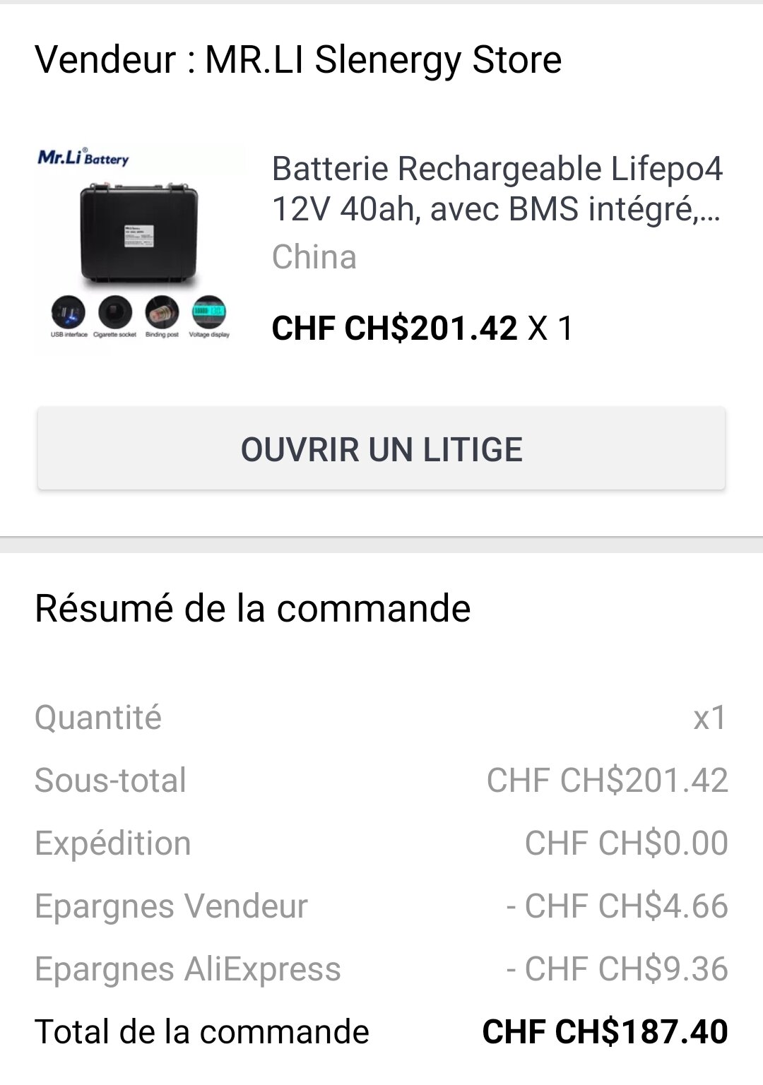

en novembre j'ai commandé celle ci, livraison en Suisse coloris, depuis ce n'est plus le même prix, en us, 100 CHF de frais !! J'ai acheté au bon moment. Allume cigars nul ou pas, jusqu'à mtn. Pas de soucis
... même pas de frais douane, incroyable, j'ai passé à travers. Depuis j'ai pris toujours chez Ali, une Askar, une asi 462mc, etc, et j'ai eu doit à des frais, mais rien d'exorbitant, env, 13% en tout du prix d'achat

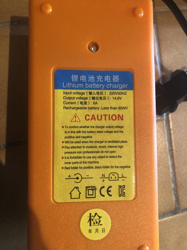

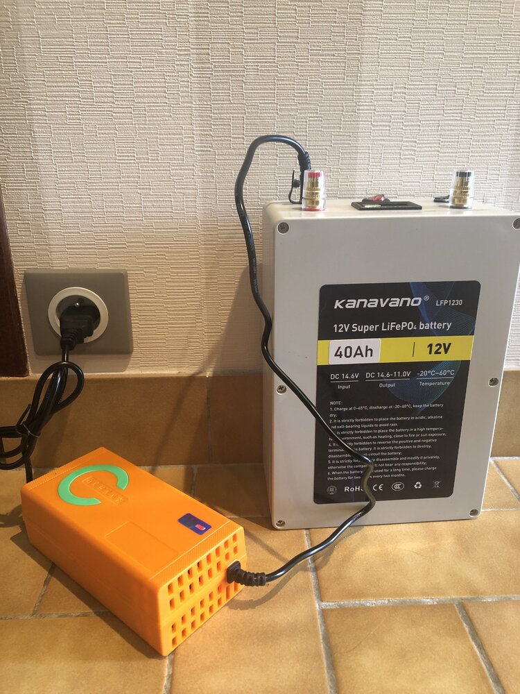

Un petit up pour confirmer la bonne réception de ma batterie LiFePO4 Kanavano 40Ah, commandée le 20 avril 2022 sur Ali et reçue le 15 juin dans un carton bien rembourré. A priori, pas de frais de douane mais pas impossible que je reçoive une facture par la suite...
Voici une photo de la batterie en charge avec le chargeur fourni. Il fait en effet très cheap. Je me pose la question de le remplacer à la suggestion d'utilisateurs du forum, mais comme je ne suis pas très expert en électronique je me pose la question : quel risque de charger la batterie avec un chargeur cheap ? Et par quoi le remplacer ? Est-ce que ce modèle sur Mamazone ferait l'affaire ?

Il est fort à parier que l'autre chargeur est aussi un chargeur chinois. De plus sa capacité de charge est deux fois plus faible que ton cheap.
Moi je dis gardes ton chargeur actuel s'il fait son taff, au pire s'il clamse bah tu le remplaceras par un 10A ce serait bien.
J'ai un chargeur acheté sur Aliexpress me concernant et ça marche vraiment bien.

Il y a 7 heures, crozenfox a dit :
Ah oui c'est juste ! Merci pour ta remarque, je vais le garder pour le moment.
J'ai juste un doute sur l'utilisation du chargeur, s'il faut allumer la batterie pendant la recharge ou pas. Je vais écrire au constructeur. Il n'y a aucune instruction avec le machin, en dehors des précautions d'usage collées sur la batterie.

... avec la mienne qu'est aussi une lifepo, elle ne doit pas être allumé ! Aussi ne pas l'utiliser quand elle charge. J'ai le même chargeur, il va très bien, même s'il fait du bruit...

J'ai cette même batterie en 30Ah. Si le circuit n'a pas changé le bouton ne sert pas à allumer la batterie, il contrôle uniquement l'écran LCD (et les prises usb). Tu peux donc charger la batterie avec le bouton dans l'une ou l'autre position. De même en utilisation, si tu ne te sers pas des prises usb,  pas besoin que l'écran soit allumé.

Le 19/06/2022 à 11:08, nico1038 a dit :
Merci beaucoup pour ces précisions !
Par contre, un truc que je ne comprends pas, c'est que la batterie est en charge depuis au moins 8 heures et l'écran indique toujours le même nombre de barre vertes que sur ma photo ci-dessus (soit environ 80% de la capacité totale). Est-ce que c'est normal ? Peut-être devrait-je la décharger une bonne fois puis la recharger. J'ai lu que la charge était plus rapide qu'une batterie au plomb, pour l'instant je n'ai rien remarqué de tel, mais c'est une 40Ah donc peut-être que ça prend vraiment beaucoup de temps ? Ou bien peut-être est-elle déjà pleine et l'écran indique une capacité approximative ?
Modifié par lepithec
Il y a 19 heures, lepithec a dit :
Il faut faire un cycle complet de charge/décharge/recharge pour que l'afficheur soit opérationnel.
Le chargeur charge à 6A.
40Ah à 6A ça fait environ 7 heures pour une charge complète.
