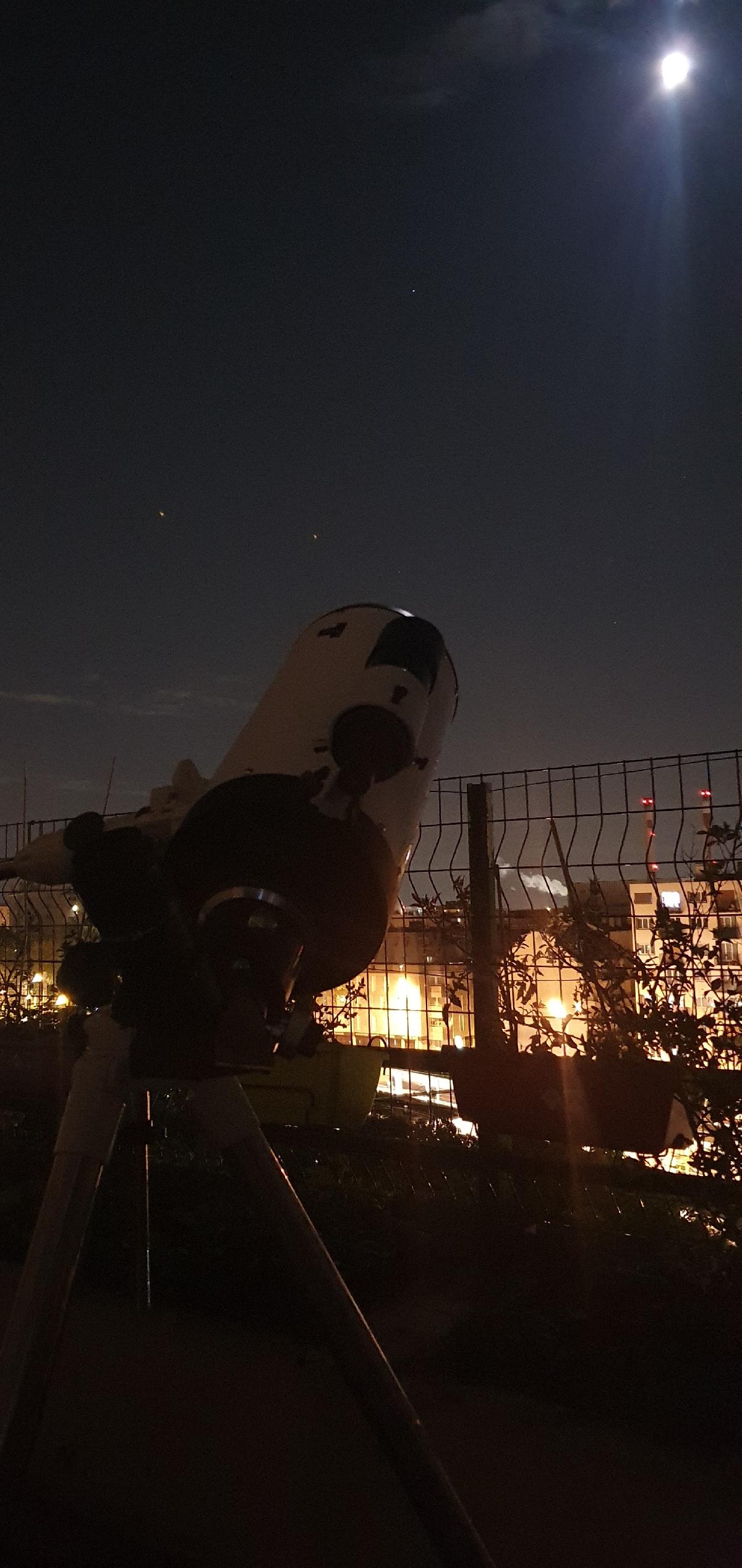

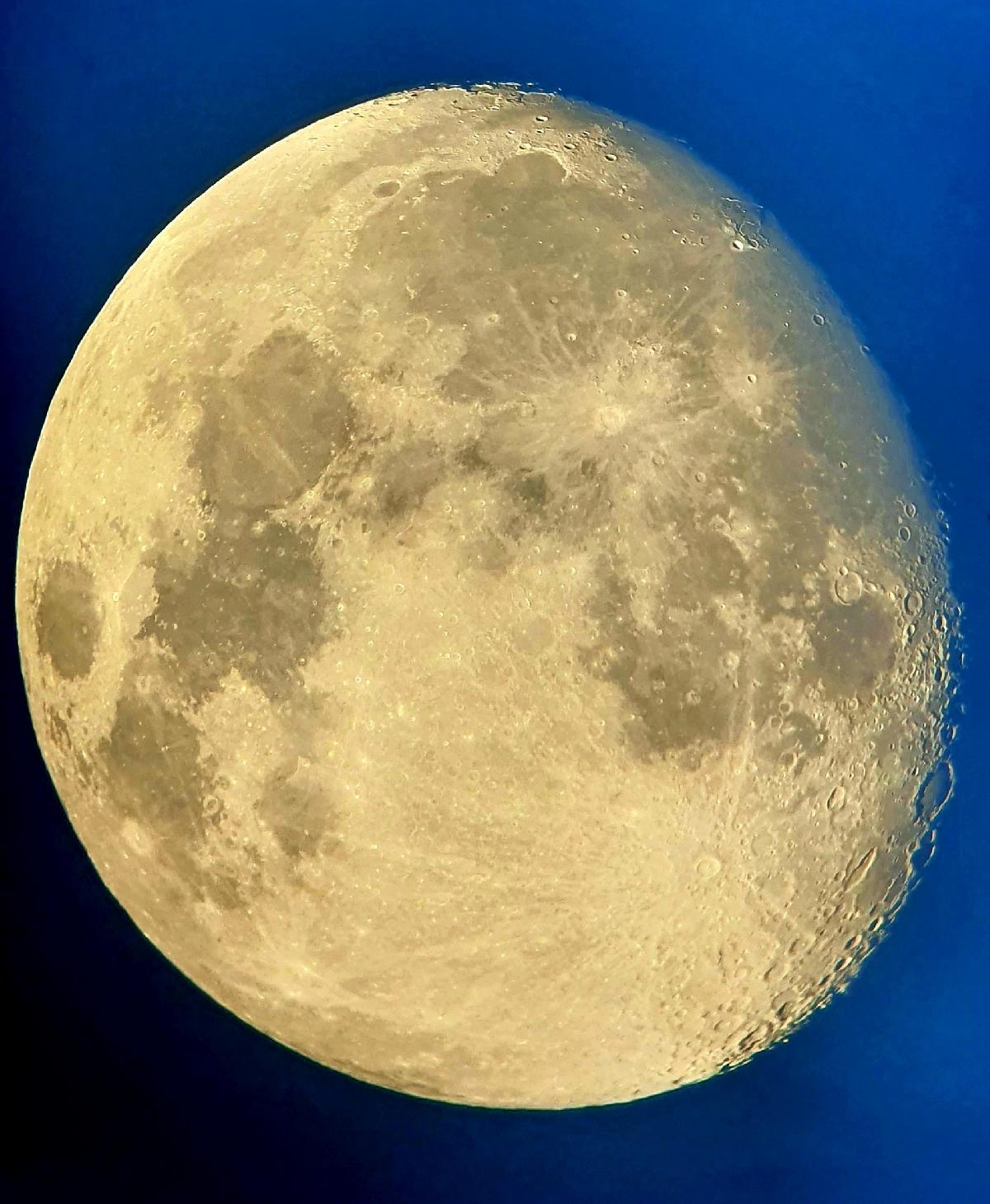

Bon,
Ca faisait longtemps que j'étais pas revenu mais en même temps je n'ai eu le reste du matériel que Samedi!

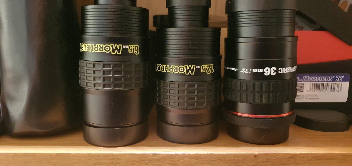

J'ai acquis en plus du tube 154/1848  une EQ3, 3 oculaires (37.5, 12.5 et 6.5), un chercheur et un renvoi coudé.
Le ciel était pas idéal ce week end et malgré les réveils pour croiser saturne, je n'ai vu que des nuages au milieu de la nuit mais la lune était là en début de nuit et c'était déjà magique.
Bon évidemment après avoir dit que la photo m’intéressait pas,force est de constater que regarder les photos et les comparer aux cartes (en tout cas pour la lune c'est cool!) et ca amène à d'autres questions.
Mes photos ont été prises avec mon téléphone portable (samsung s9)
1) existe-t-il des supports pour téléphone portable pour prendre des photos?
2) Sur une eq3 (neq3.2 sky watcher) avec ce tube de 5.4kg est il envisageable de mettre un appareil photo?
3) Y a-t-il des appareils photo dédiés ou n'importe quel reflexe fait il l'affaire?
Ensuite, concernant l'observation lunaire, la luminosité de cette dernière me faisait presque soupirer d'aise quand la brume se plaçait entre elle et mes yeux. Des filtres viennent ils améliorer le confort visuel voire améliorer le rendu de l'observation?
Merci pour votre aide et voici les quelques premières photos. (au dessus car je ne sais pas comment editer un post ...)
1) Oui
2) Non. Tu dépasses déjà la charge maximale rien qu'avec le tube.
3) N'importe quel reflex fait l'affaire, à condition d'avoir accès à la pose B et un intervallomètre. Mais il existe des appareils photo dédiés (par un défiltrage) pour le ciel profond. Mais le reflex n'est pas recommandé pour le planétaire...
Pour ta dernière question, il existe les filtres polarisants qui permettent d'assombrir la Lune.
