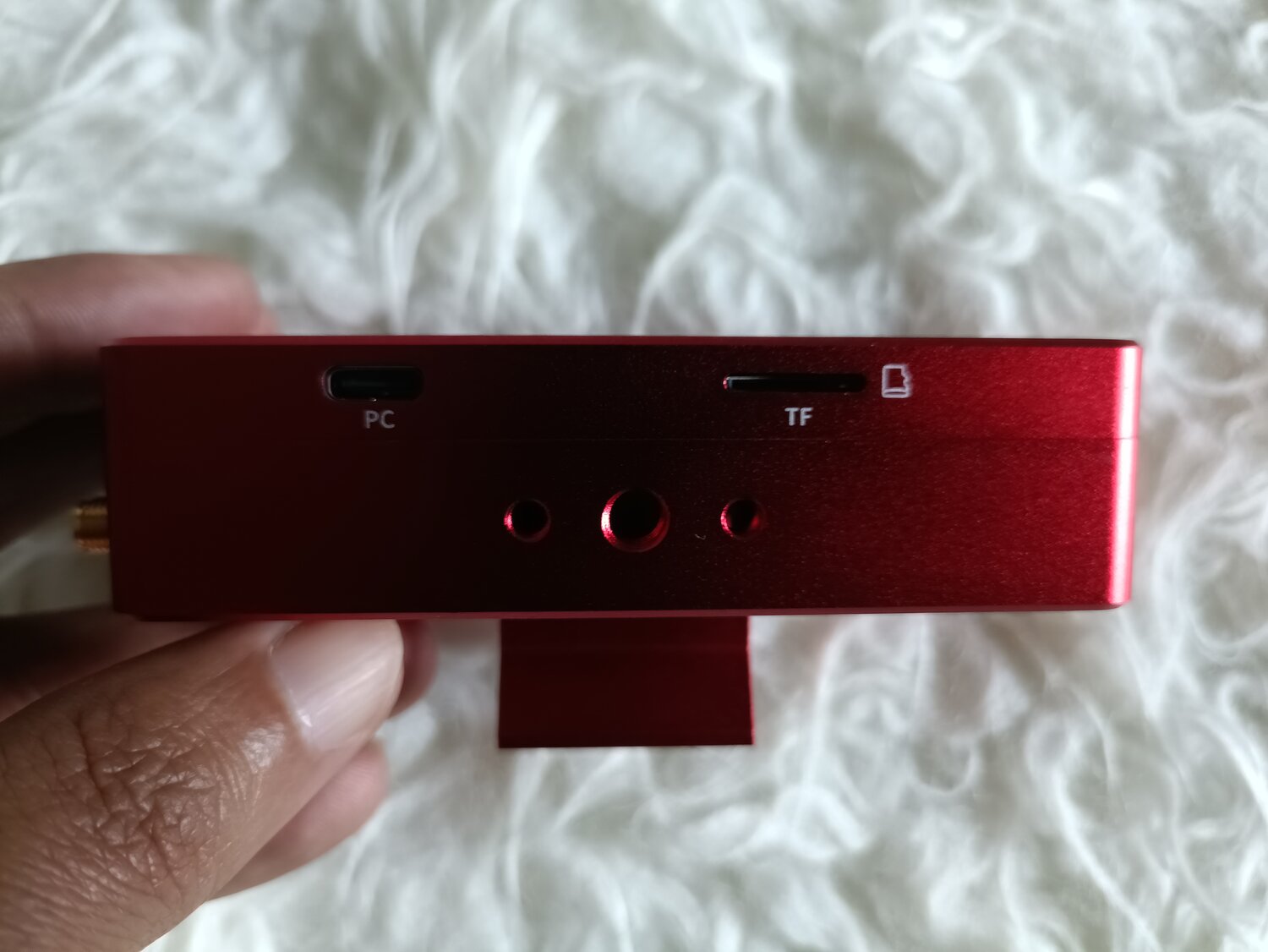

Je suis vraiment idiote... Je vois qu'il y a un port USB mini en plus juste à côté du slot SD CARD. Donc je peux brancher une clé USB C ?
à priori il s'agit uniquement d'un port permettant le transfert de fichiers fichiers vers un PC, en utilisant un câble USB de type C vers A
Il y a 13 heures, willy7624 a dit :
Ok mais je peux tout de même y coller une clé USB ou non ? Une clé de type C.
Sinon est il possible de mettre un USB double port sur l'un des ports de l'ASIAIR PLUS de telle façon à avoir un supplémentaire et mettre dessus l'EAF et la raquette par exemple ?

Il y a 2 heures, Bella_trix a dit :
Je n'ai pas essayé cette solution de relier une clé USB type C car je n'en ai pas; il me semble que l'option de raccorder un hub USB avait été utilisé par certains membres
Non ça ne marche pas sur ce port.
Normalement oui tu peux.
Sur les caméras refroidies tu as un hub intégré avec 2 ports USB2 supplémentaires.
Là je vois que tu utilises une caméra non refroidie, donc c'est la seule solution.
EDIT : l'ASiair Plus n'a pas de carte SD mais une EMMC intégrée de 32Go.
Tu peux tout à fait enregistrer tes images dessus, c'est prévu pour, tu as 20Go de réservé pour les images.
Je ne sais pas où tu as lu qu'il ne fallait pas enregistrer ses images dessus :)
Il y a 2 heures, Colmic a dit :
Bonjour Colmic.
Merci !
Je ne sais plus où je l'ai lu, mais quelque part ici l'un des membres en parlait. Je souhaitais avoir une certaine certitude avant de faire des anneries et bousiller le matos ;)
Edit : il y a bien un slot pour micro SD
Modifié par Bella_trix

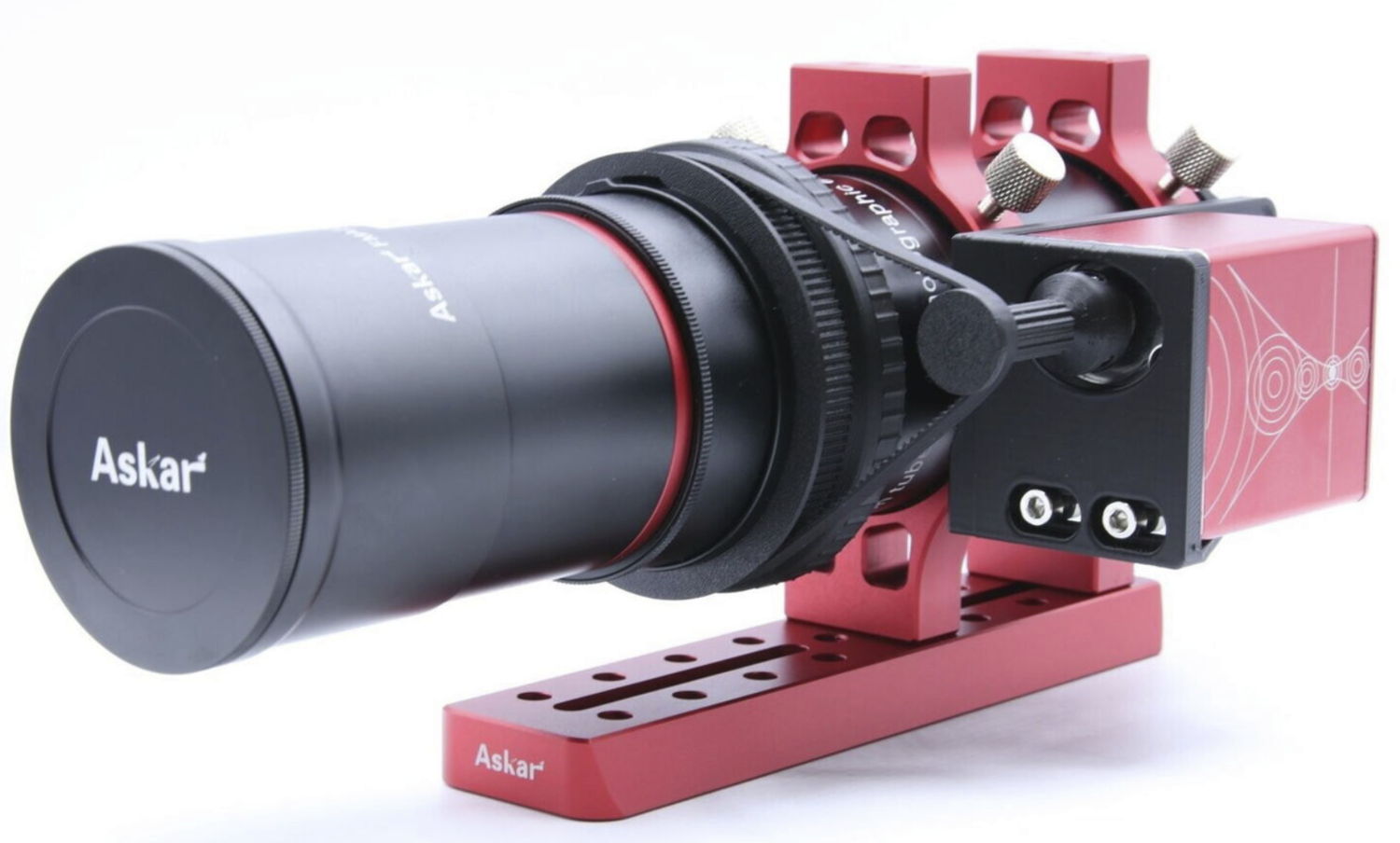

Le routeur
*GL.iNet GL-SFT1200 (Opal).
Une batterie avec les câbles allume cigare qui vont bien (si mon CTECHI me pose problème) et d'ailleurs première question :
J'hésite entre ces 2 modèles
ECO-WORTHY 12V 30Ah LiFePO4
https://www.amazon.fr/gp/aw/d/B08XW9871V/?_encoding=UTF8&pd_rd_plhdr=t&aaxitk=098486fff98a0986a2a34972753be76b&hsa_cr_id=8577218790802&qid=1682851490&sr=1-2-48d3fa40-0137-4c61-aa48-a7061a3d341a&ref_=sbx_be_s_sparkle_lsi2m_asin_1_img&pd_rd_w=poIjt&content-id=amzn1.sym.2a4ed14d-1eea-470c-b844-abdd2a0a8b76%3Aamzn1.sym.2a4ed14d-1eea-470c-b844-abdd2a0a8b76&pf_rd_p=2a4ed14d-1eea-470c-b844-abdd2a0a8b76&pf_rd_r=8JCWAE081XHHBS4GKMY4&pd_rd_wg=n7TVR&pd_rd_r=6eac681e-efd6-4f88-b80f-10e2f34530d0
Ou
DEESPAEK 12V 30Ah
https://www.amazon.fr/DEESPAEK-Batterie-Batteries-Applications-détecteur/dp/B0BDKLSVYN/ref=mp_s_a_1_24?crid=3JET6W1LTNXNC&keywords=BATTERIE+GEL+eco&qid=1682851278&sprefix=batterie+gel+eco%2Caps%2C128&sr=8-24
Une recommandation ?
Et bien sûr:
*l'ASIAIR + (commander directe chez ZWO 286€+20€ de frais de douane) reçu en une semaine.
Mais dans un premier temps mon principal questionnement est pour la CG5 GT (avoir le GOTO de temps en temps serais magique après la Star Aventurer). Mais comment la relier à l'AA+ ?
Directement monture ou raquette?
Et surtout quel Câble ?!
Je sais que C une vieille monture plus trop utiliser, d'où ma difficulté à trouver des infos !
Une question subsidiaire de moindre importance, si je m'équipe d'un auto-focuser, j'imagine que pour le connecter à mon cailloux Canon je devrais passer par une courroie. Une référence, un lien pour trouver le système qui vat bien ?
Quelqu'un pour m'aider ?
Merci à vous tous pour l'aide précieuse déjà donner. Bon ciel !
Ce slot n'est pas utilisé non plus, ce sont des options prévues par ZWO mais pour l'instant sans utilité réelle.
Non on utilise bien la mémoire EMMC interne avec l'AA+ ou alors une clé USB ou encore un disque SSD externe (j'utilise une clé mini Sandisk 256Go ou encore un disque Samsung T7 500Go, l'avantage c'est que c'est plus rapide pour moi pour récupérer les images sur le PC).
Sur Mamazone on trouve tout. Mais il me semble que ZWO propose un truc pour adapter l'EAF sur les objectifs photo.
J'ai moi-même équipé mon Mak Intes 180 avec un système courroie + poulie (venant de chez Mamazone) et ça marche parfaitement.

il y a 5 minutes, Colmic a dit :
Petite précision : le slot micro SD est fonctionnel, je l'utilise en lieu et place de la mémoire EMMC, en mettant une micro SD de 512Go.

Il y a 5 heures, Colmic a dit :
Merci pour l'info.
Si je souhaite tout utiliser, il me reste juste l'option USB double port ou bien utiliser la mémoire de 20 Go dédiée.
Merci !
il y a une heure, Bella_trix a dit :
Merci pour l'info.
Merci !
je confirme de mon côté que le slot micro SD de l’ASIair Plus est parfaitement fonctionnel. J’y ai mis carte de 256Gb et toutes mes images sont enregistrées dessus, ainsi que les fichiers log… le seul truc est de bien enfoncer la carte à l’intérieur du logement jusqu’à sentir le clic du ressort de verrouillage, sinon effectivement l’ASIair ne la voit pas. Et pour bien l’enfoncer il faut, soit avoir des ongles, soit un petit en embout plat de l’épaisseur d’une carte micro SD. Lorsqu’elle est bien mise elle est tres légèrement en retrait à l’intérieur du logement.
Modifié par Titophe
Il y a 14 heures, Titophe a dit :
Question qui n'a rien à avoir : Tu es sur l'ASIAIR 32 ou 256 Go ?
De mon côté, je suis avec la version 32 Go; et comme je l'ai écrit précédemment, mon emplacement micro SD fonctionne parfaitement avec une carte 512 Go, toutes les photos s'enregistrent dessus sans problème.
Merci ! J'ai commandé une extension port USB double port en plan B de telle façon à obtenir 5 ports USB au total depuis l'ASIAIR PLUS :

et j'essaierai avant de raccorder le double port USB de tester comme tu m'as dit la micro SD

Il y a 19 heures, Titophe a dit :
Bon ben c'est une bonne nouvelle, parce qu'à la sortie du Plus, il ne l'était pas, ZWO l'a donc activé lors d'une MAJ que je n'ai pas vue. Désolé :)
En revanche je confirme que le slot USB-C à côté ne reconnaît pas mon disque SSD, et ça c'est dommage parce que j'étais moi aussi confronté au soucis de port USB avec l'ajout du routeur Opal.
