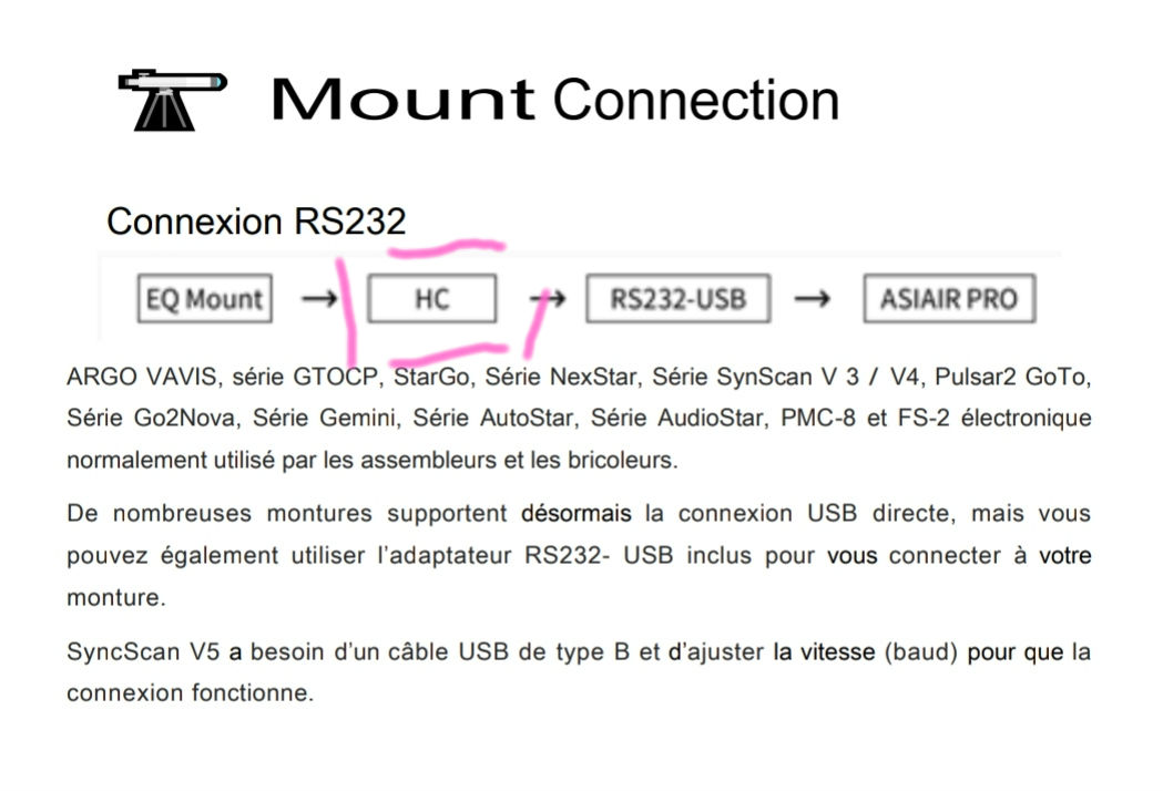

Dans le guide de l'Asiair (très bien réalisé d'ailleurs !) en page 1 du topic, à la page 19 on fait mention d'un "HC" entre la monture et le câble RS232. C quoi ce "HC"? Le port "Hand control" de la monture, de la raquette ?
HC c'est je pense Hand Controler. La raquette de commande.
Mais sur de nombreuses montures, la raquette devient inutile avec l'ASiair, on branche directement la monture à l'ASiair via le RS232 ou alors via le câble EQMod.
Le plus simple c'est encore de faire l'essai et de voir si ça marche.
Si ta monture est dans la liste de l'ASiair, tu sélectionnes celle-ci, tu la branches sur le port RS232 et tu testes.
Sur certaines vieilles montures, le protocole LX200 était souvent utilisé également.
J'étais sur cette option 😉.
J'ai commandé un câble en LX200 et un USB/232. Je test et renvoie celui (ou les deux 😭) qui ne fonctionne pas sur Mamazone. J'ai été voir sur le forum d' Indi, (merci pour le conseil 😉) malgré pléthore de réf dans les gammes Célestron ma GT5 devrait passée 😎. À suivre...

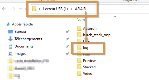

il y a 31 minutes, EternelDebutant59 a dit :
Merci François mais je n'ai pas de log, si sur la carte ni sur la clé.
Faut-il activer quelque chose de particulier ? Je n'ai rien trouvé en ce sens.
Sur le Pro c'est soit sur la carte SD, soit sur la clé USB si tu utilises la clé USB :
EDIT : tu n'auras des log que si tu lances un Autorun bien sûr.
