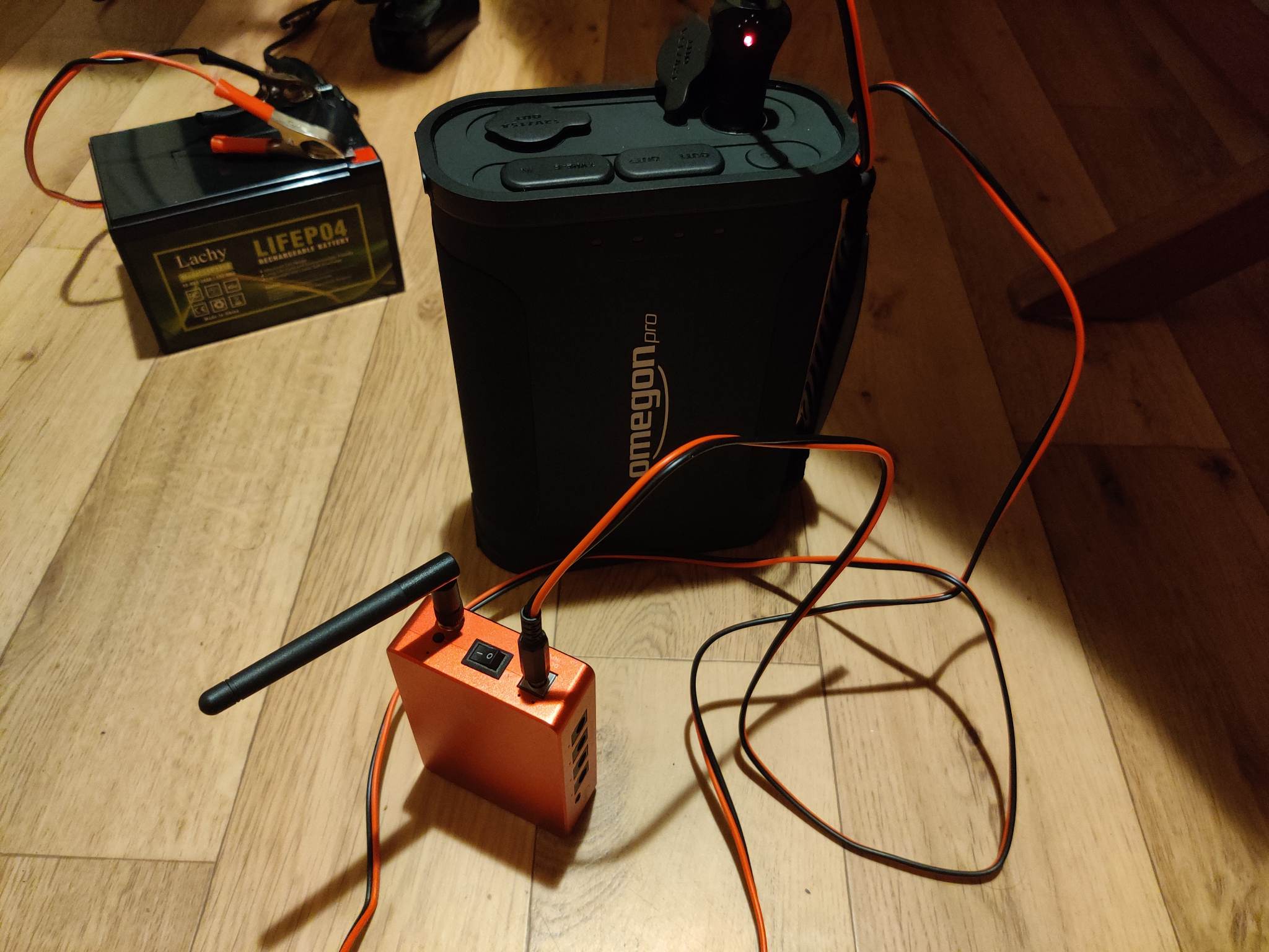

Bonsoir à tous,
Premier test de mon ASIAIR et ce dernier ne veut pas s'allumer.
Je souhaiterai savoir si mon setup d'alimentation y est pour quelque chose.
J'utilise cette batterie :https://www.pierro-astro.com/materiel-astronomique/accessoires-astronomie/alimentations-piles/batterie-powertank-96k-lifepo4-307wh-12v-omegon_detail avec sa prise cigare en 12v et 15A.
Mon raccordement est le cable AL0050.2 conseillé par Pierro Astro https://www.pierro-astro.com/materiel-astronomique/accessoires-astronomie/alimentations-piles/cordon-allume-cigare-pour-montures-et-telescopes_detail en version standard.
L'allume cigare s'allume (voyant rouge) mais pas mon ASIAIR une fois mis en tension. J'ai également essayé avec une autre batterie lithium et pince croco, idem.
Ma batterie Omegon n'a pas de problème, je peux alimenter ma monture avec sans souci.
D'après vous le problème viendrait de l'ASIAIR ou de mon câble ? 🤔
En vous remerciant, 🤙
il y a 28 minutes, Jo34 a dit :
Pour en savoir plus, je chercherais à mesurer la tension d'alimentation à l'entrée du connecteur d'alim de L'ASiair.
Après je chercherais une perte de tension dans les fils de liaison entre la batterie et L'ASIAIR. Si la section des fils est trop fine cela peut entraîner une perte de tension.
Évidemment j'aurai testé L'ASIAIR en préalable avec son alimentation secteur et mesuré la tension qui le fait fonctionner.

De mon côté, il m'arrive lorsque je viens de charger a fond ma batterie (30Ah lifepo 4), que l'asiair ne s'allume pas non plus : il faut que la batterie se décharge très légèrement (alimentation de la monture et mouvements avec celle-ci) avant que l'asiair se mette enfin sous tension; je pense qu'il y a une sécurité en entrée de l'asiair pour éviter de monter trop haut en voltage.
Turbolll, oui pour le savoir rien de mieux que de vérifier à chaque étape la tension,  faudrait vraiment que j'achète un multimètre. Je n'ai pas d'alimentation secteur pour l'asiair en revanche, c'est ce que j'aurai aimé faire.
Willy7624, tiens je ne savais pas que ça pouvait couper automatiquement. Effectivement mes 2 batteries sont chargées à bloc, si ça t'arrives ça pourrait être ça pour moi également, je vais les décharger un peu et retenter.
Merci à tout les 2 ;)
Il y a 14 heures, willy7624 a dit :
Je confirme, mon copain @David_LEGRANGER a le même soucis avec son ECO-Worthy de 50Ah LiFePo4.
Ca se produit quand la batterie est chargée à bloc, et c'est normal car la tension peut monter jusqu'à 14.6V (valeur du BMS par défaut).
L'ASiair doit effectivement avoir une sécurité en entrée sur tension trop haute, il suffit de décharger un peu la batterie (on alimente la monture seule par exemple pendant 5 minutes) et l'ASiair démarre.
C'est pour cette raison que sur ma batterie perso (la fameuse Boîte-Accus !), j'ai modifié les paramètres du BMS pour qu'il coupe en fin de charge sur une tension moins élevée.

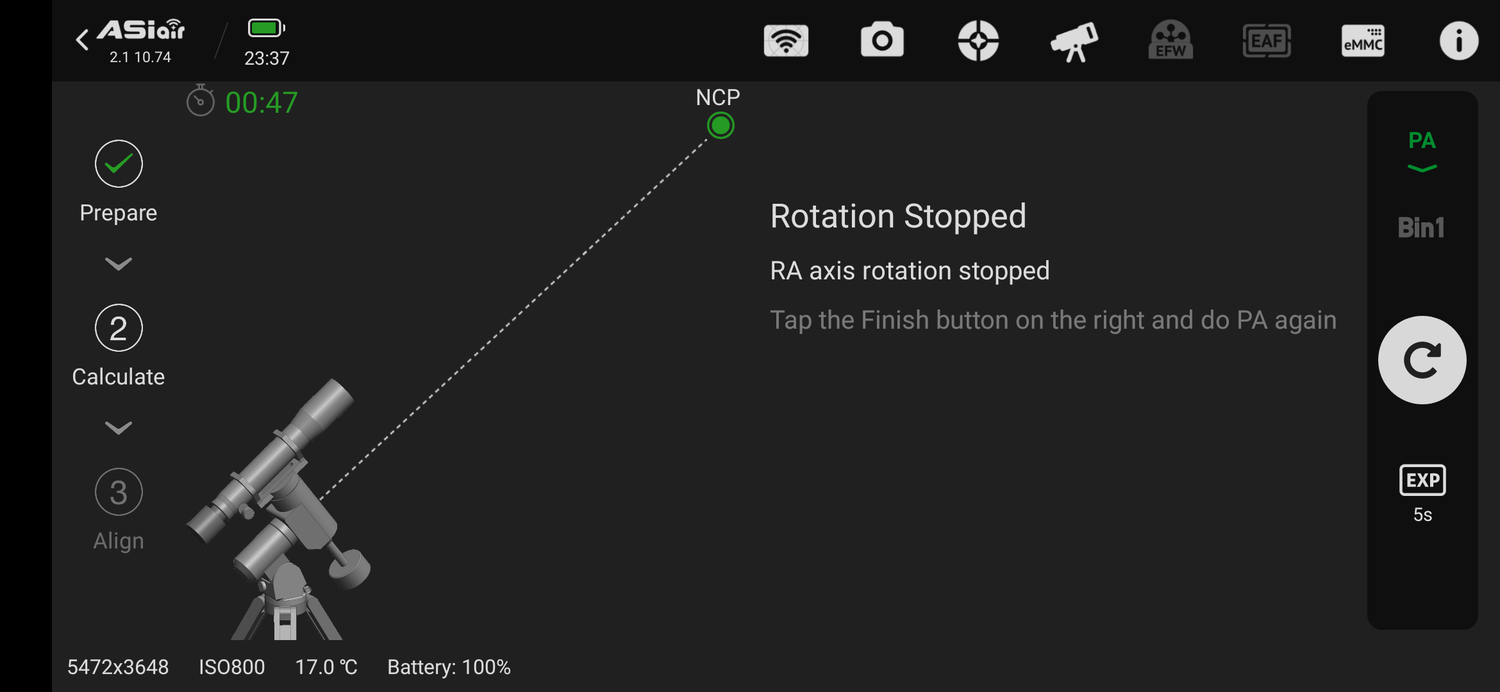

Bonjour tout le monde
Une idée de ce problème svp ?
Juste pour dire que j'ai fait un Quick align avant d'utiliser AA+.
Après le Quick align, je mets l'AVX en mode home position.
Et j'ai toujours ce souci après la prise de la 1ere photo. La monture ne bascule pas vers 60 degrés gauche.
J'ai contacté le support Zwo et j'ai eu une réponse ridicule : avez vous fait un Quick align avant ?
Euh.... Je ne suis pas sûr qu'il ai lu mon email en entier (c'était spécifié en gras souligné)
Modifié par Archer92

plus de precision concernant le setup : C8 avec réducteur ou non , c'est quoi comme camera d'acquisition ?
il y a 9 minutes, astro2007 a dit :
C'est avec réducteur de focale 0.63 et canon 6D
Avant de lancer le PA, j'ai fait une mise au point au bathinov et c'était ok
Edit : j'ai bien respecté le back focus de 105 mm
Il y a 9 heures, astro2007 a dit :
Alor ce n'ai pas un problème de champs ni de mise au point c'est bizard peut être ca vient de la monture !
J'ai utilisé la monture sans l'ASIAIR pour du lunaire, aucun problème.
Peut être incompatibilité entre Asiair et monture AVX ou autre, je dois creuser cette affaire.
Les firmware sont à jour
Et ces débiles de Zwo sont incapables d'apporter une solution

déjà on va y aller mollo sur les insultes, tu crois vraiment que les gars de ZWO ont des exemplaires de toutes les montures du monde entier à tester ?
Et pourquoi tu n'as pas plutôt contacté le support Celestron ?
Es-tu bien certain qu'il faille justement faire un quick align avant d'utiliser la monture avec l'ASiair.
Et pour rappel, pour tout soucis de monture, consulter au préalable le site https://indilib.org/forum/mounts.html
ZWO n'est en rien responsable de la compatibilité des montures avec l'ASiair puisqu'il utilise les drivers de INDI.
