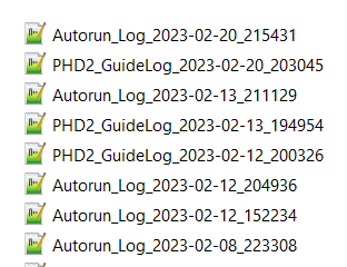

Salut les chefs,
Tout fonctionnait bien jusqu'à hier soir avec mes 9000, 8000 et 8000. Et là, patatrac, mon RA qui part soit vers les cieux ou va me "bouffer" les godasses suivant que j'interviens sur les réglages... Les étoiles paraissent défiler plus vite que le guidage et si je baisse ou monte le réglage RA, ça reste dans des valeurs excessives. Et rien n'y change... Pourquoi ce revirement de situation ? Vous avez une idée ?  Danielo, je n'ai pas de réglages de vitesse depuis l'Asiair, tu penses que je devrais essayer de trouver sur le Meade. Et bizarrement cela fonctionnait vraiment très bien pendant quelques jours... Le DEC lui semble imperturbable...
Et, quitte à paraitre idiot, qu'est-ce qu'un dossier "log" et où le trouver ?
Merci pour vos avis...
Modifié par Marcus26
Il y a 4 heures, Marcus26 a dit :
Zone du ciel différente
Equilibrage du tube
Turbulence
Pour le dossier de log :
Il contient les données de calibration EAF et PHD2
Tu peux relire les données de guidage avec le logiciel PHD2 log viewer
