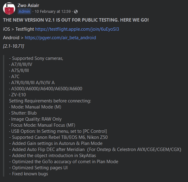

Je rentre d'une soirée de test de la nouvelle béta 2.1 dont un correctif est sorti hier matin justement.
Pas mal d'améliorations, notamment sur l'ergonomie de l'interface.
Les icônes sont plus petites, sur smartphone ça risque de faire petit !!
Encore quelques petits ajustements à faire mais globalement un très bon cru cette 2.1.
