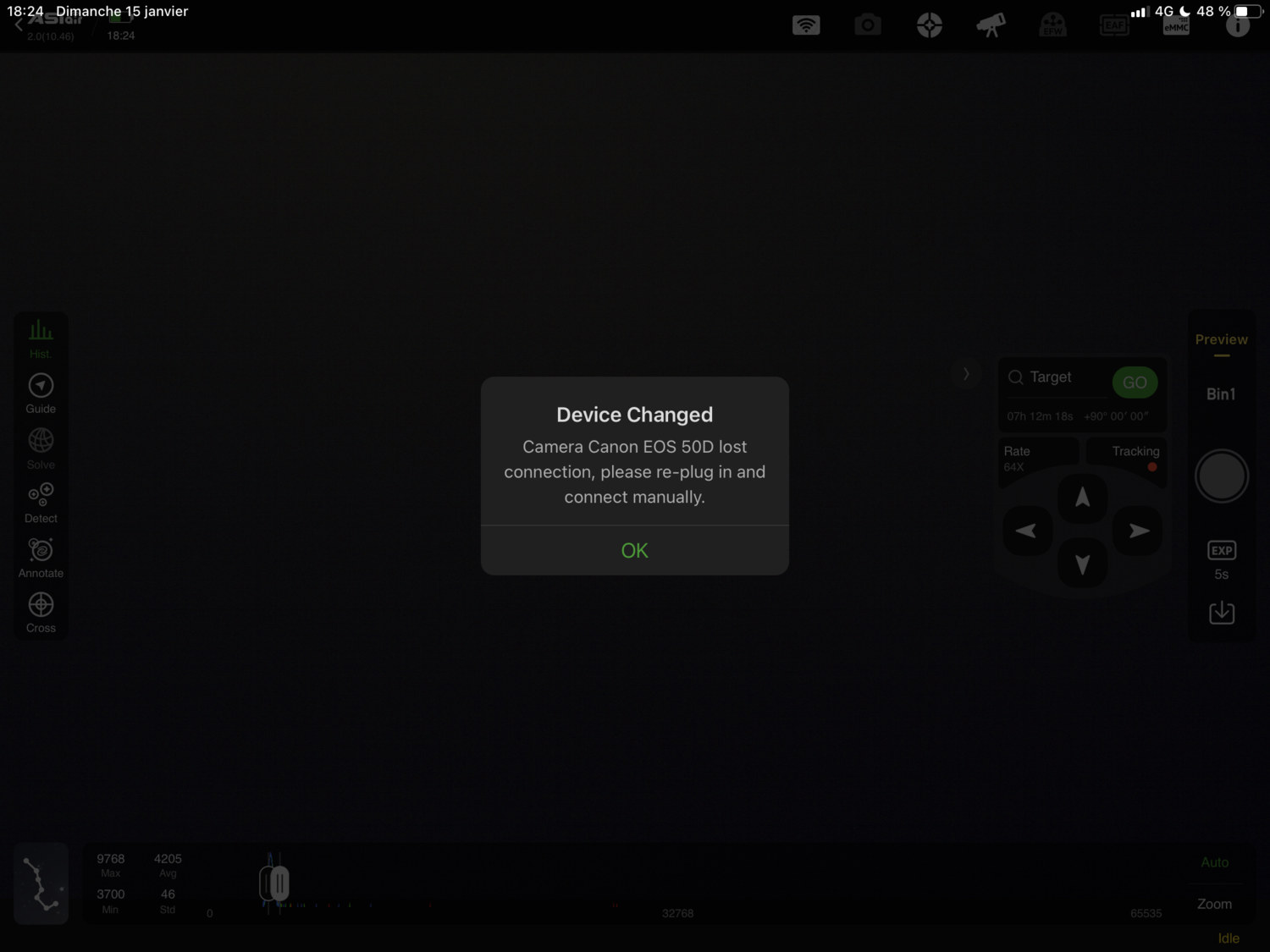

J ai des pertes de connections intempestives entre le boîtier canon 50D et l ASIAIR PLUS voir photo, alors que le boîtier canon est toujours allumé.
Ce problème est dû à la batterie factice car dès que je la remplace par une vraie batterie cela fonctionne sans soucis.
(Cette batterie factice est alimentée par un transfo qui délivre en sortie 8,1V 2A.)
Parmi les utilisateurs de boîtier canon avec batterie factice, avez vous déjà eu ce genre de problème?
Quel marque de batterie factice acheter qui soit pleinement compatible avec l ASIAIR?
Merci

Le 16/01/2023 à 13:49, SteamPunk a dit :
Comment est alimenté ce transfo ? Comment est alimenté ton ASiair ?

Il y a 12 heures, SteamPunk a dit :
Ce transfo est alimenté sur secteur 220v
et l Asiair par transfo 220VAC/12VDC 5A (ALIM PIERRO ASTRO)
Le transfo de la batterie factice, c'est un truc chinois de chez Amazon par exemple ? Ou équivalent ?
Si oui, alors tu peux fortement l'incriminer en effet :)
Link to comment
Share on other sites
 Oui c est du chinois …
Canon est trop cher et introuvable pour des vieux boîtiers.
Y a t il des utilisateurs Canon avec l Asiair, qu avez vous comme alim pour vos boîtiers?
Merci
Edited by SteamPunk

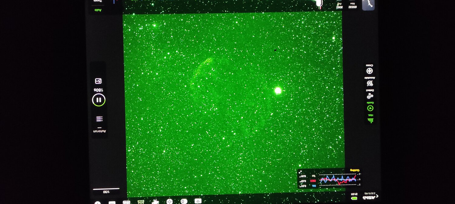

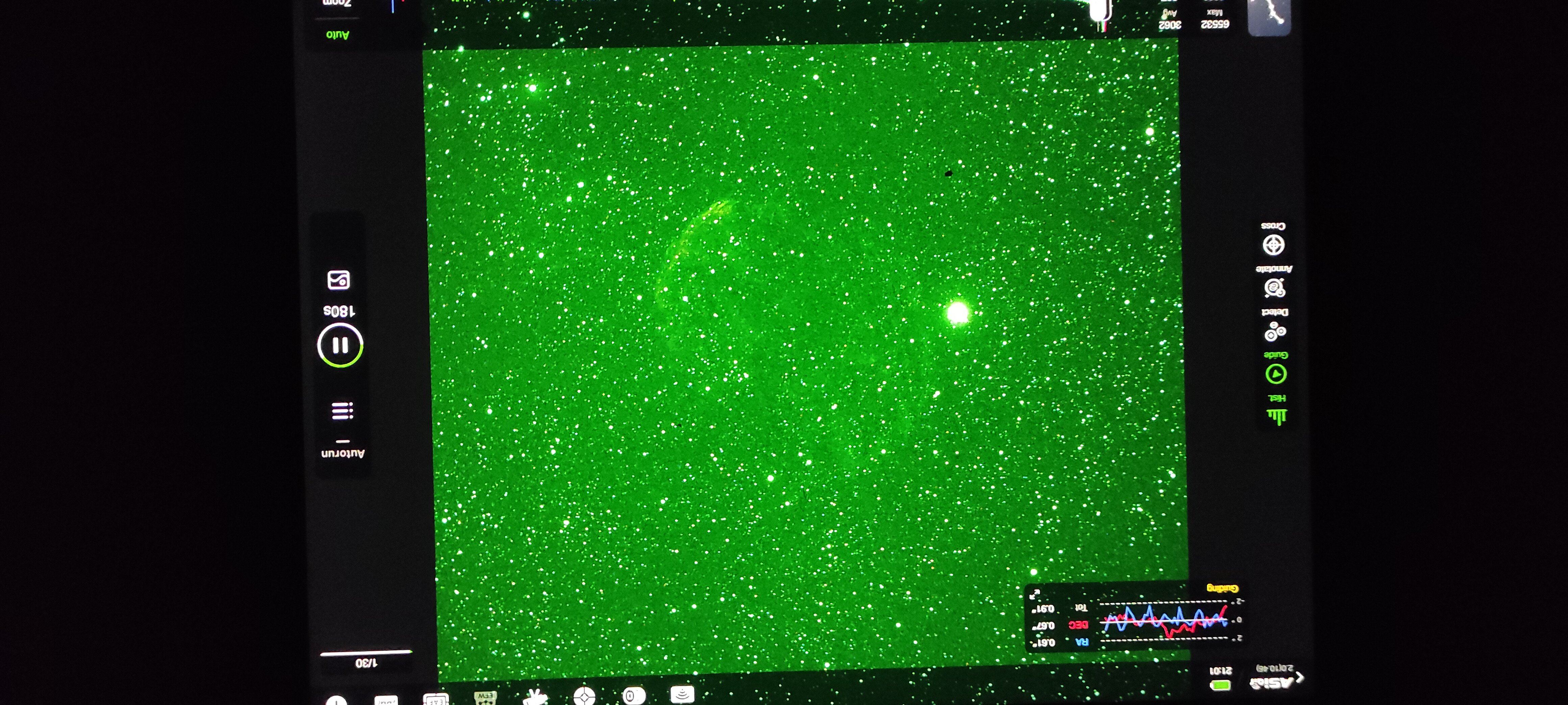

Bon tout premier essai ce soir , environ une heure pour que tout fonctionne mais je découvrais tout sans tuto  , alignement polaire , Map , guidage , quelques soucis de déconnexion de la cam qui au moment de lancer l autorun se déconnecte  ,le platesolve a très bien marché lui . Va falloir que je corrige encore mon bf...
Édit : session terminé dans soucis et monture parkée . C est top .

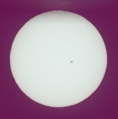

Pas mal pour une première fois... Je me suis essayé sur le soleil hier, et la maitrise au niveau des Darks, Flats et Bias, à 800 iso avec le canon je n'ai pas encore trouvé le bon temps d'exposition pour les Flat et Darks... Surtout les Flats, avec ma boite fabriquée maison, trop puissant... Alors une photo du soleil entre 2 nuages sur la Dôme... 29413746_Soleildhiver.jpg.bb47511a282e3b2f88d4f021fed2b247.jpg
Avec filtre solaire sur mon LX200 12", sans suivi, réducteur de focale 0,63, une prise unique... Aucun traitement logiciel... Une brute... Pour l'instant et depuis quelques mois maintenant, un ciel pourri toutes les nuits donc pas de mise en station polaire pour l'instant... Si quelqu'un a des conseils de réglage le l'Asiair pour le solaire, je suis preneur...

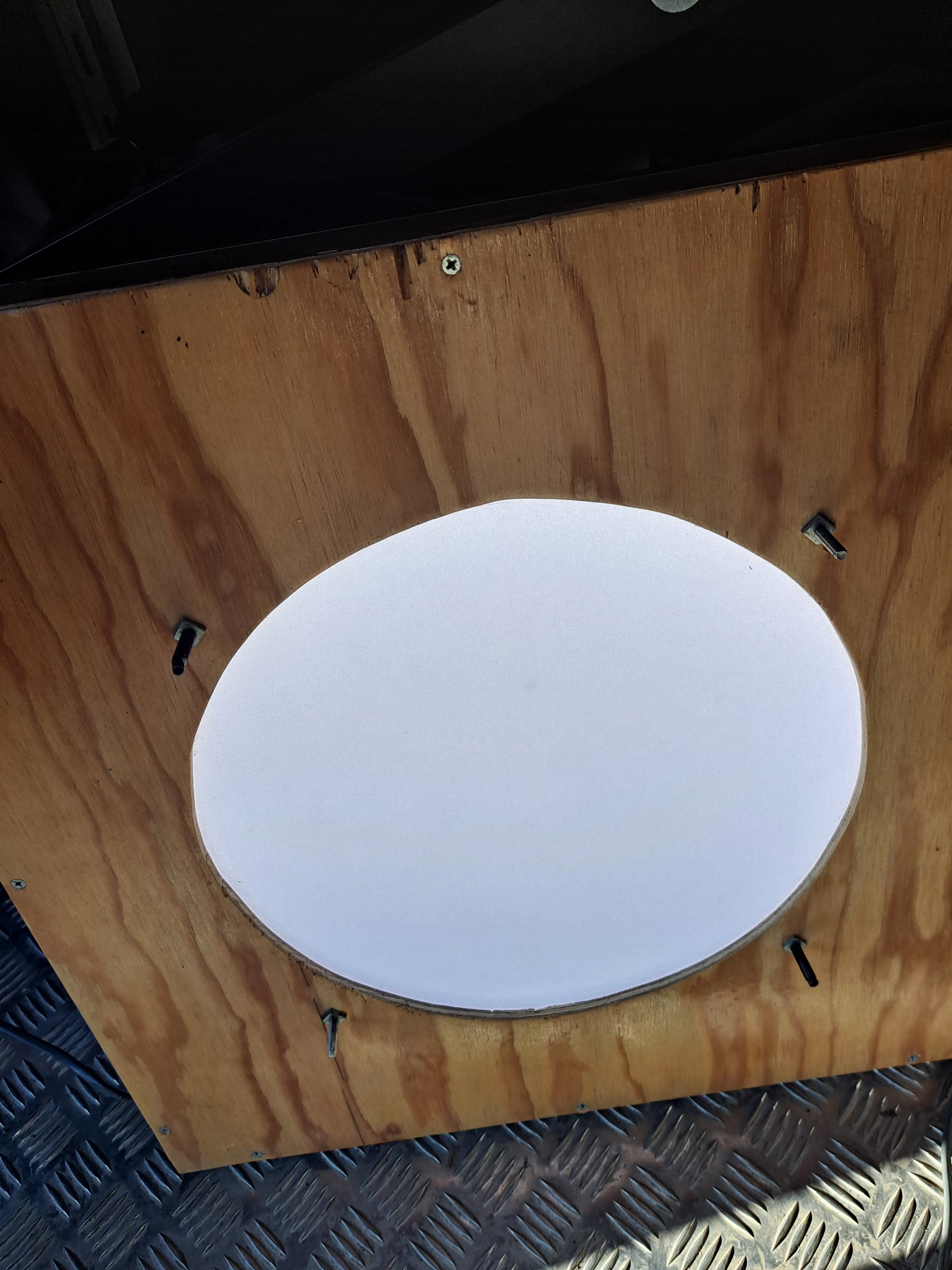

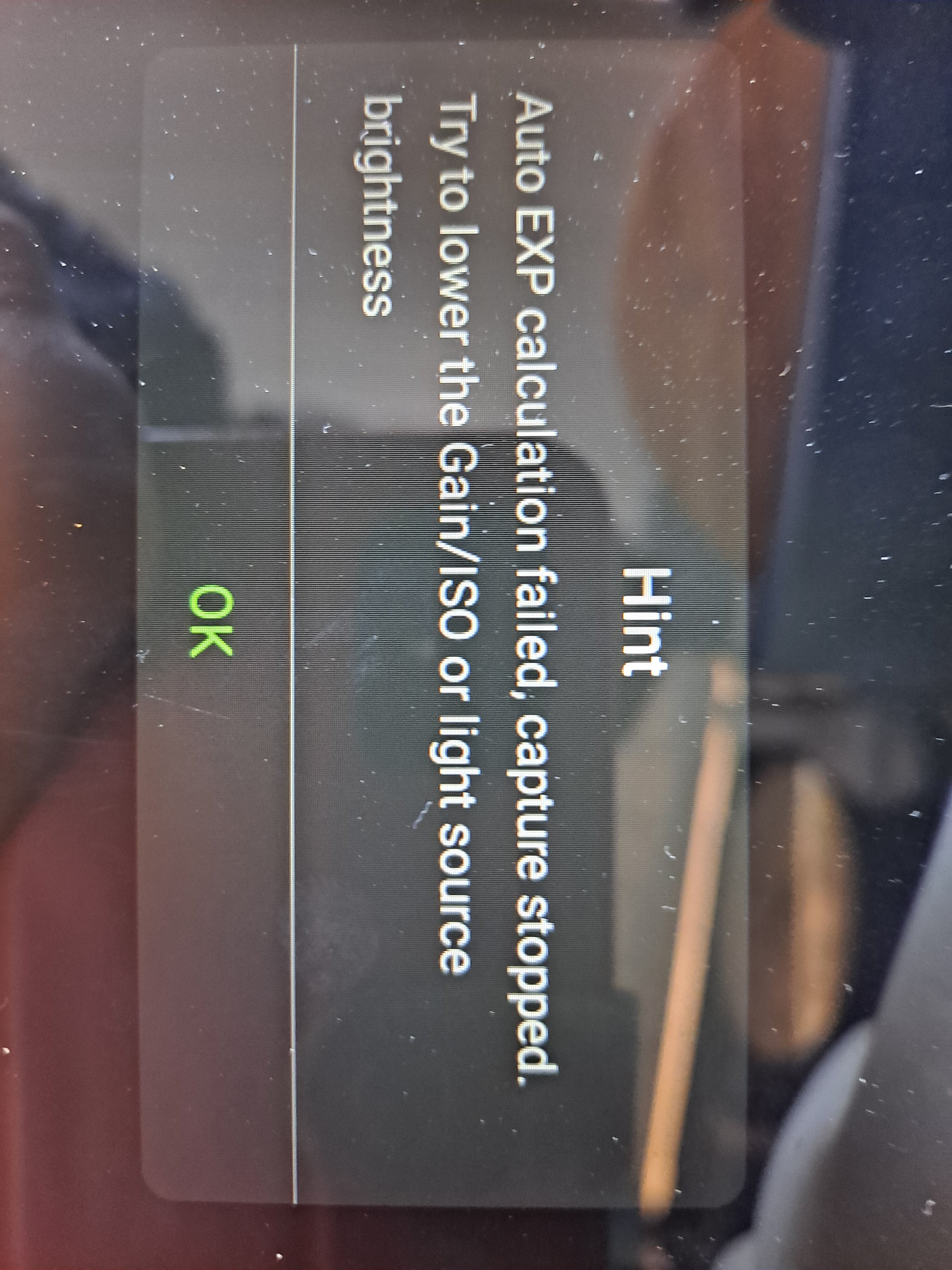

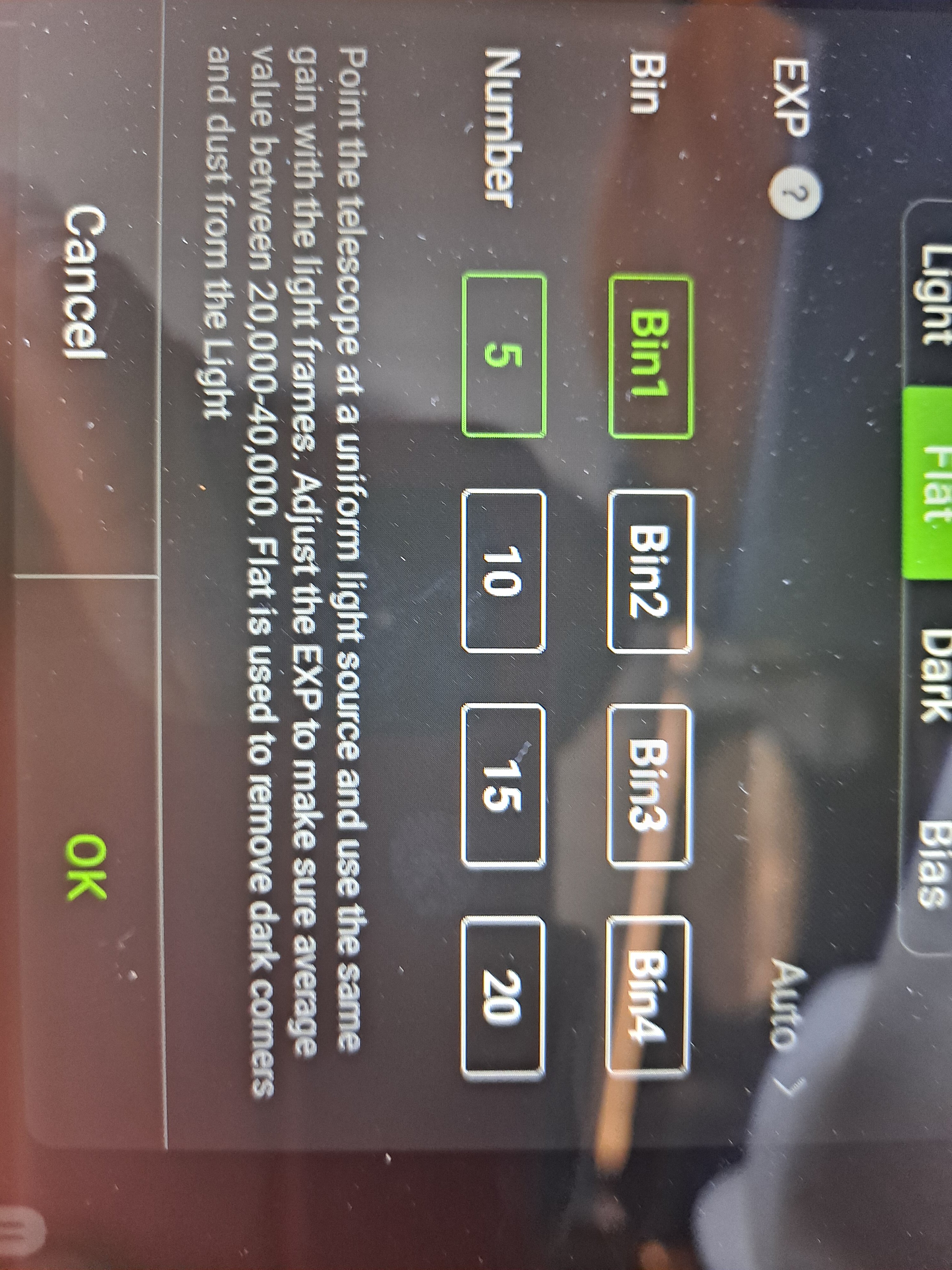

Salut les experts,
Après quelques heures à passer a essayer de faire des Darks, Bias, et Flats en LIVE, j'ai piteusement échoué à maintes reprises et essai pour les Flats... Le froid et la détermination de mon Asiair  ont été vainqueur sur ma patience. Mise en place de mon matériel, Canon 6d défiltré, ma boite à lumière fabrication maison avec des ceintures de Leds, quelques soient le nombre d'ISO, le réglage de l'expo, cela ne veut pas "shooting"... Je vous joint des photos faite de ma tablette avec le message qui ne change guère quelques soient mes manipulations, Iso à 100, ou en automatique sur le Canon, à 800 ou à 100 sur l'Asiair, à grande ou la plus petite vitesse d'obturation.
Qui a une solution à me proposer ? Merci pour vos réponses, quoiqu'elle soit...

Le 19/01/2023 à 08:45, SteamPunk a dit :
Hello @SteamPunk j’ai acheté ceci https://www.amazon.fr/gp/product/B01FRZVZPQ/ref=ppx_yo_dt_b_asin_title_o01_s00?ie=UTF8&psc=1 (plus dispo mais il y a des équivalents)
je l’ai placé dans un boîtier, réglé sur 7,2volts ( EOS60D) et sur une fausse batterie achetée comme toi avec une alimentation à la c… dont je n’ai gardé que la fausse batterie.
fonctionne impeccable.
Link to comment
J’ai fait pareil que @AJL54 pour mon D5300 dont la batterie d’origine est un peu limite. Ça marche sans pb, juste à bien régler la tension de sortie. J’ai mis ça dans un petit boîtier dans lequel j’ai fait une petite fenêtre protégée par une petite feuille de plastique transparent rouge pour voir si la tension de sortie n’a pas bougé. Le tout alimenté depuis l’Asiair.
Link to comment
il y a 28 minutes, AJL54 a dit :
il y a 14 minutes, JUKKA77 a dit :
C est excellent ca, je vais faire cela.
Merci beaucoup AJL54 et JUKKA77.
Link to comment

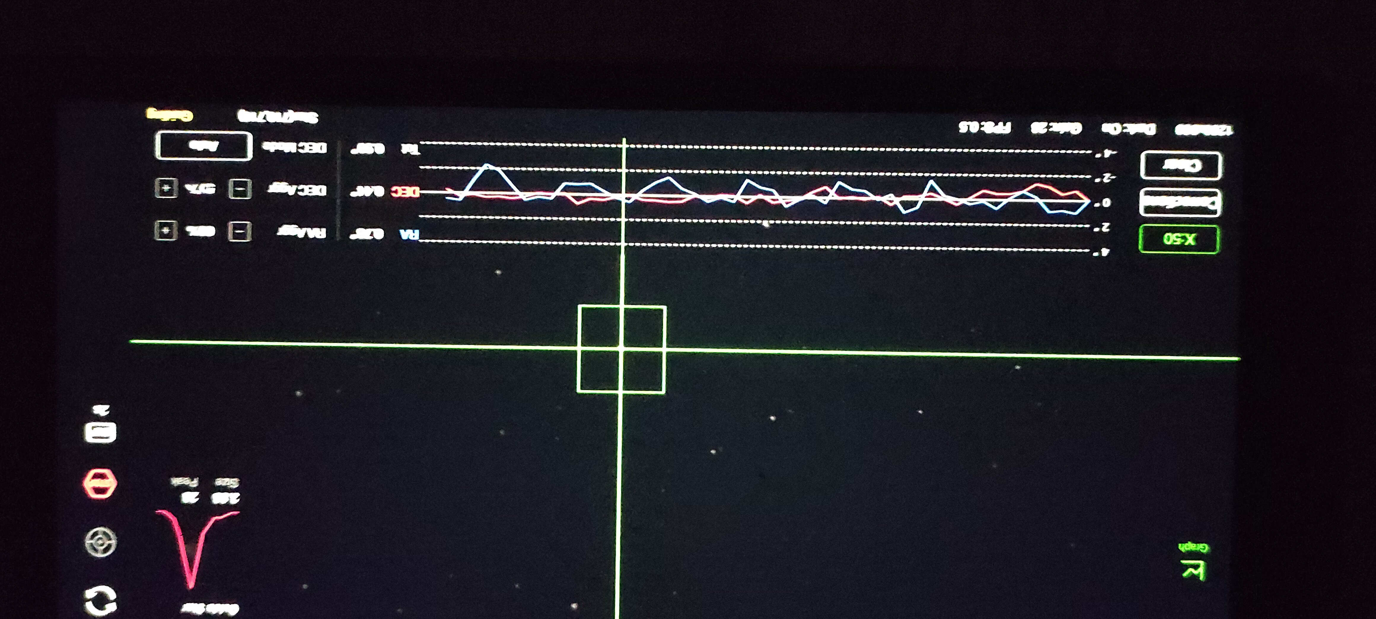

Par contre, sur le PA c'est vraiment top. Mes valeurs d'autoguidage sont bien meilleures depuis que je fais le PA avec l'ASIAIR.
