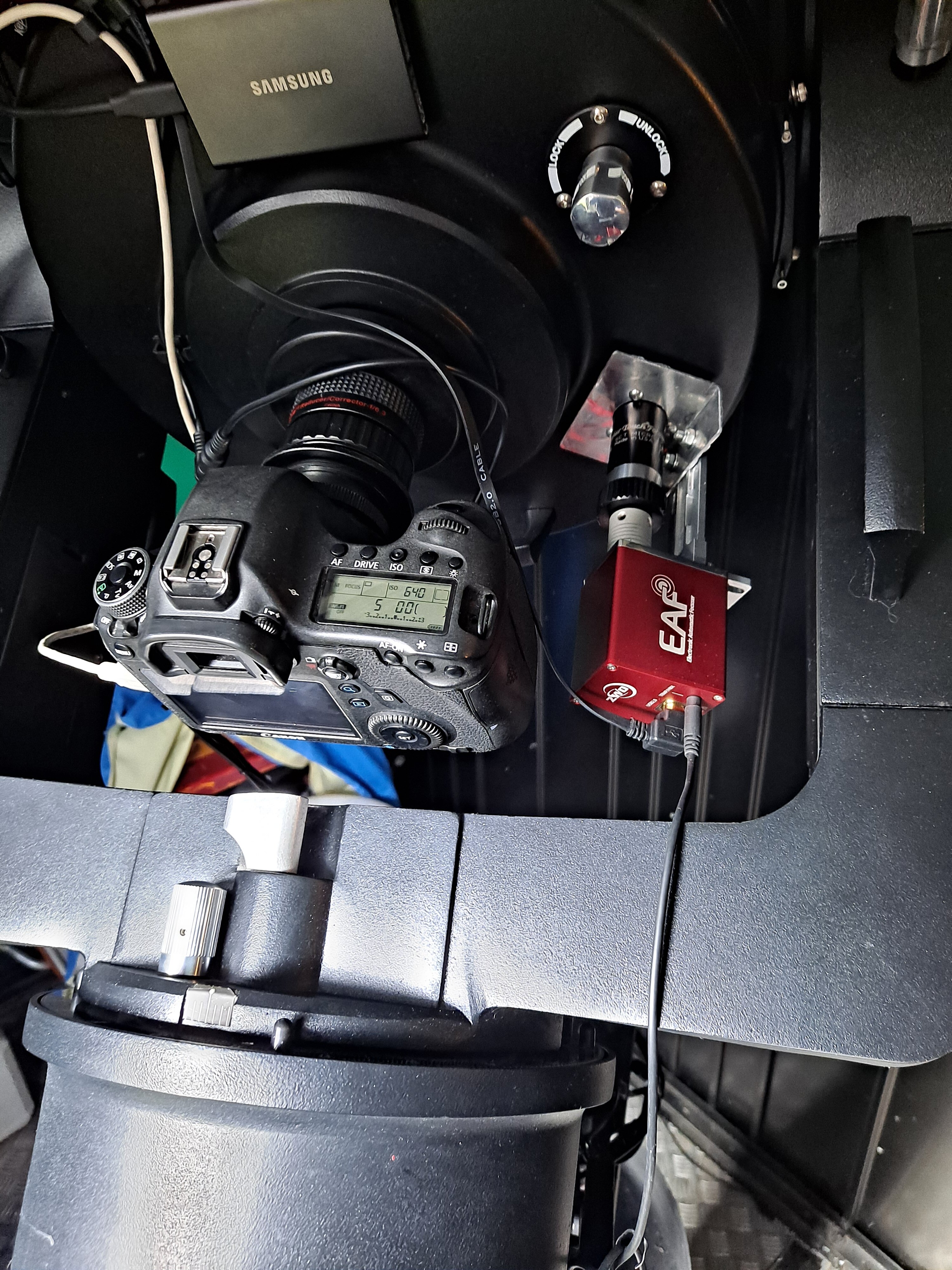

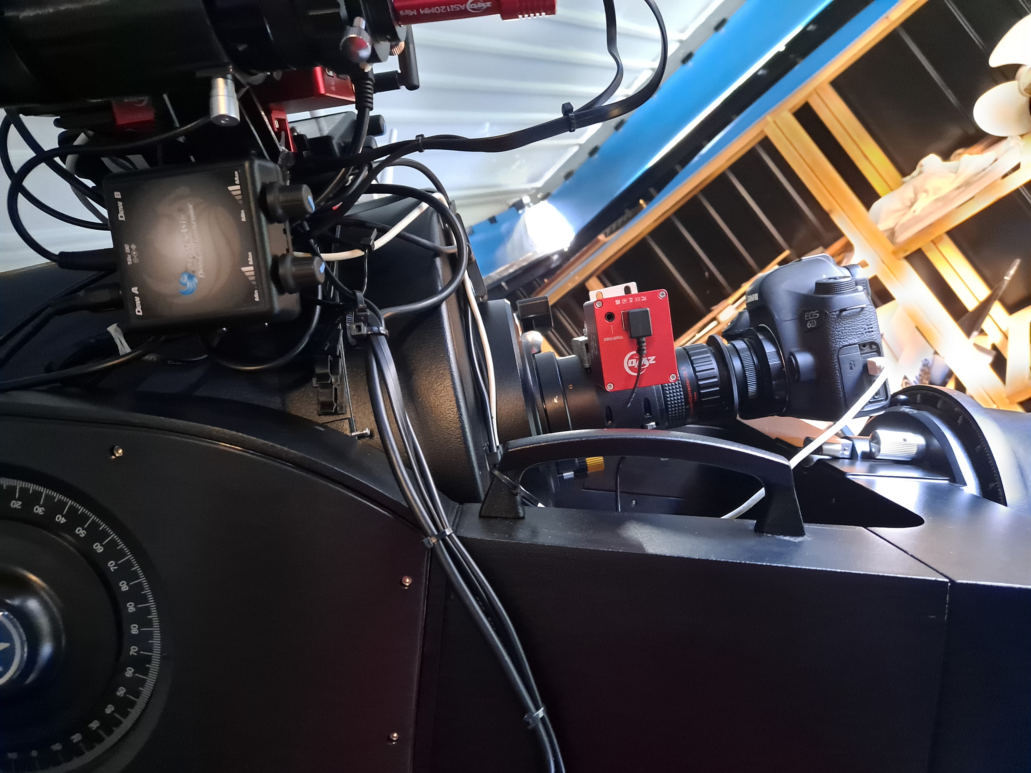

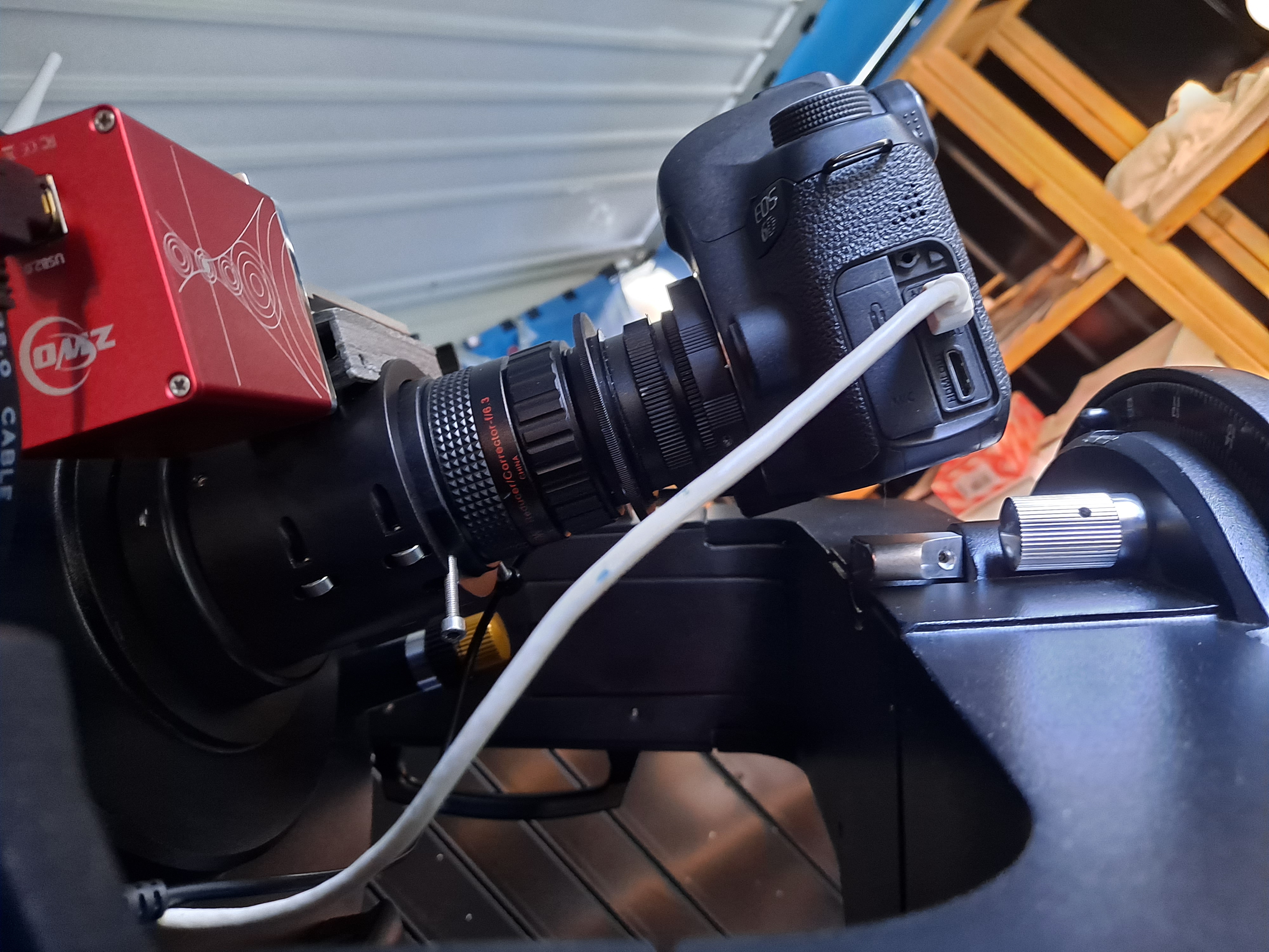

Marcus26 Posté 29 janvier 2023 Posté 29 janvier 2023 Salut les experts, Je suis actuellement avec mon Meade sur fourche, mon Canon 6d, limité avec mon grand rapport focal, et la place restante entre la fourche et le Canon. Avec un réducteur de focale, l'ensemble appareil/réducteur ne passe plus. Ma question, quel caméra, couleur car avec en plus une roue a filtre ça ne passerait pas, me conseillez vous ? Et ayant un Asiair plus, pouvez vous me dire comment vous faite vos mises au point de l'image avant de passer au prises de vues ? Une astuce serait de monter le focuser Zwo sur le bouton de réglage d'origine du Meade, mais qui à une solution pour l'adapter ? On m'a déjà conseillé de changer de télescope, mais ce n'est pas dans mes moyens... Merci pour vos réponses. Marcus Citer
Colmic Posté 29 janvier 2023 Auteur Posté 29 janvier 2023 Il y a 5 heures, Marcus26 a dit : mais qui à une solution pour l'adapter ? Le tout trouvé sur Amazon (poulies et courroie crantée) 1 Citer
Marcus26 Posté 29 janvier 2023 Posté 29 janvier 2023 Merci pour ta réponse, mais je m'y suis collé cet après midi et voila... A partir d'un morceau de cornière alu, mon EAF, j'ai viré le focuser Meade, et voilà tout passe, Canon et réducteur de focale. Peux tu me dire quelle position tu mets pour faire une mise au point en temps réel avec l'Asiair ? Je fais en mode Preview, mais c'est long, car une photo à chaque fois... Tu connais un meilleur moyen ? Citer
Colmic Posté 29 janvier 2023 Auteur Posté 29 janvier 2023 il y a 30 minutes, Marcus26 a dit : Peux tu me dire quelle position tu mets pour faire une mise au point en temps réel avec l'Asiair ? Je fais en mode Preview, mais c'est long, car une photo à chaque fois... Tu connais un meilleur moyen ? Ben... Autofocus Citer
Marcus26 Posté 29 janvier 2023 Posté 29 janvier 2023 Ohhhh, bin quel c.. je suis, j'ai même pas essayé... j'essaie demain... 🤔 Merci... 😂 Citer

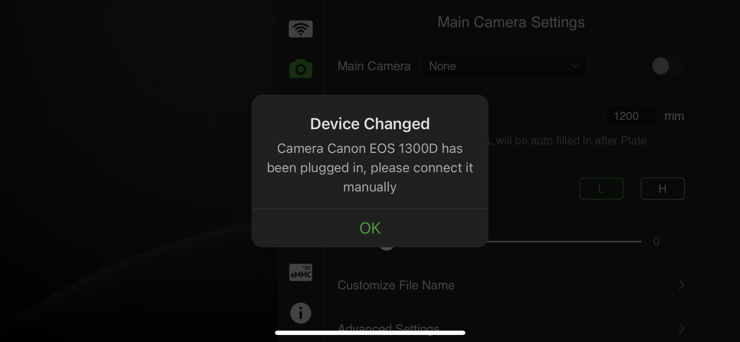

celiantos Posté 1 février 2023 Posté 1 février 2023 Bonsoir, j’aurais besoins de votre aide s’il vous plaît j’ai une eq 6 r pro et un canon eos 1300d, l’Asiair mini le reconnais bien mais il faut connecter manuellement l’apn mais je comprend pas comment faut faire pouvez m’aider s’il vous plaît ? Merci d’avance Citer
Flogus Posté 1 février 2023 Posté 1 février 2023 (modifié) il y a 17 minutes, celiantos a dit : Bonsoir, j’aurais besoins de votre aide s’il vous plaît j’ai une eq 6 r pro et un canon eos 1300d, l’Asiair mini le reconnais bien mais il faut connecter manuellement l’apn mais je comprend pas comment faut faire pouvez m’aider s’il vous plaît ? Merci d’avance L'ASIAIR l'a détecté. Maintenant, il faut lui dire de s'y connecter. Sur ta capture d'écran, il faut le sélectionner. Actuellement, en face de "Main Camera", c'est "none" qui est sélectionné, clique sur "none" et tu devrais avoir un menu où ton 1300D apparait. Sélectionne-le, puis active le bouton poussoir sur la droite. Modifié 1 février 2023 par Flogus Citer
celiantos Posté 1 février 2023 Posté 1 février 2023 il y a 4 minutes, Flogus a dit : L'ASIAIR l'a détecté. Maintenant, il faut lui dire de s'y connecter. Sur ta capture d'écran, il faut le sélectionner. Actuellement, en face de "Main Camera", c'est "none" qui est sélectionné, clique sur "none" et tu devrais avoir un menu où ton 1300D apparait. Sélectionne-le, puis active le bouton poussoir sur la droite. Oui je viens de trouvée c’est tout bête en faite 😅 En tout cas merci pour ta réponse bonne soirée Citer

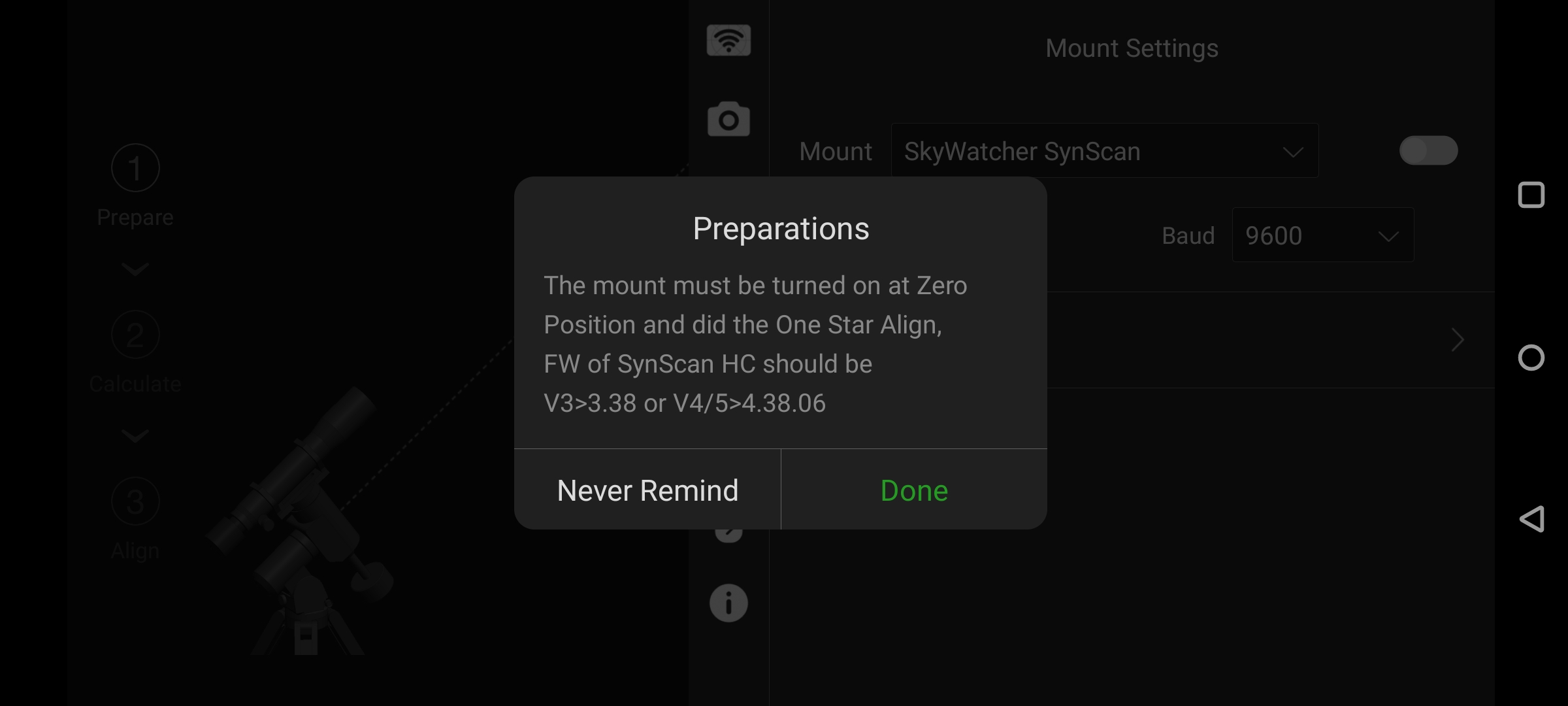

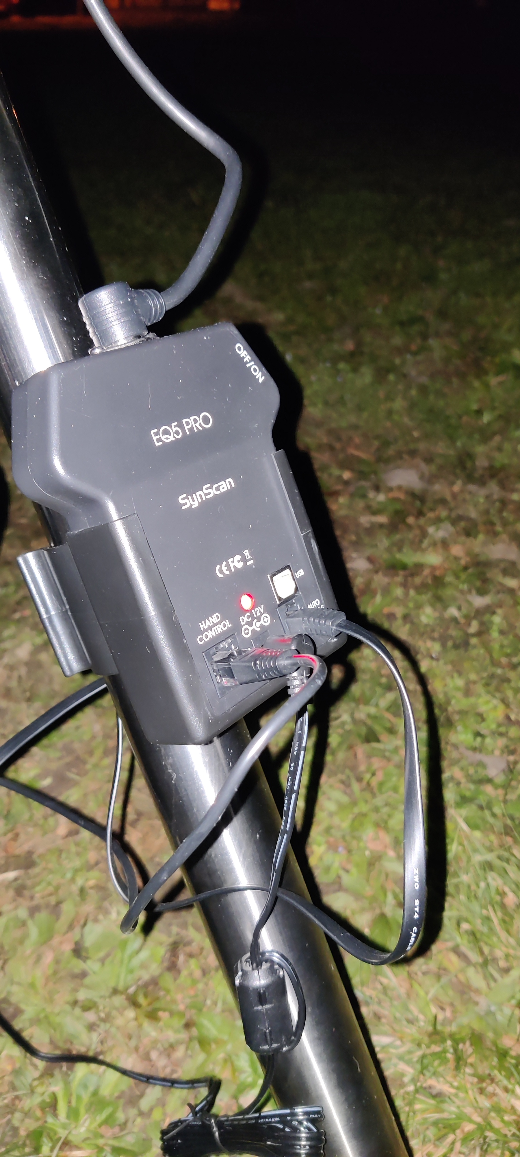

LaGuille Posté 1 février 2023 Posté 1 février 2023 (modifié) Bonsoir à tous. Après m'être fait la main sur Star Adventurer, je viens de passer sur NEQ5 GOTO. Problème... Je galère un peu à faire reconnaître la monture par l'ASIAIR. J'ai un message d'erreur lorsque je sélectionne la monture Synscan. Mon branchement est-il mal fait ? J'ai branché un câble EQmod de l'Asi air jusqu'au boîtier Goto (sans la raquette). Et ma caméra de guidage au boîtier Goto aussi (prise de droite). Par ailleurs, a quoi correspond l'option "BAUD" dans la partie monture ? Merci d'avance pour vos conseils 😁 Modifié 1 février 2023 par LaGuille Citer
LaGuille Posté 1 février 2023 Posté 1 février 2023 Il fallait en fait choisir EQMOD MOUNT dans l'asi air. Problème réglé 😉 Citer

LaGuille Posté 2 février 2023 Posté 2 février 2023 Il y a 1 heure, ben35 a dit : Et je serais toi, je mettrais la caméra de guidage sur l'asiair plutôt. la caméra de guidage est branchée en USB sur l'AsiAir. Mais le câble RJ11 ? A part sur le boîtier Goto je ne vois pas où le mettre. Je veux bien une précision 😉 Citer
nico1038 Posté 2 février 2023 Posté 2 février 2023 il y a 19 minutes, LaGuille a dit : la caméra de guidage est branchée en USB sur l'AsiAir. Mais le câble RJ11 ? A part sur le boîtier Goto je ne vois pas où le mettre. Je veux bien une précision 😉 Le câble RJ11 dont tu parles est pour un branchement de la camera de guidage en ST4 (le protocole élaboré au début de l'autoguidage). En branchant la caméra de guidage en usb sur ton Asiair tu es en mode Pulse guiding (un protocole plus moderne qui remplace le ST4) et tu n'as donc pas besoin de ce câble RJ11. Citer
LaGuille Posté 2 février 2023 Posté 2 février 2023 Il y a 2 heures, nico1038 a dit : Le câble RJ11 dont tu parles est pour un branchement de la camera de guidage en ST4 (le protocole élaboré au début de l'autoguidage). En branchant la caméra de guidage en usb sur ton Asiair tu es en mode Pulse guiding (un protocole plus moderne qui remplace le ST4) et tu n'as donc pas besoin de ce câble RJ11. Merci pour cette réponse des plus claires 👍 Citer
