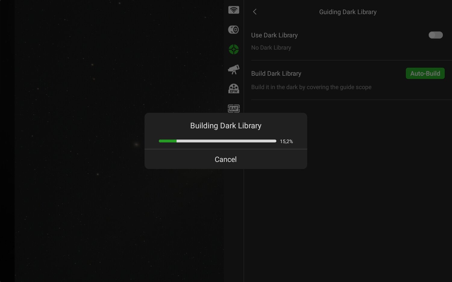

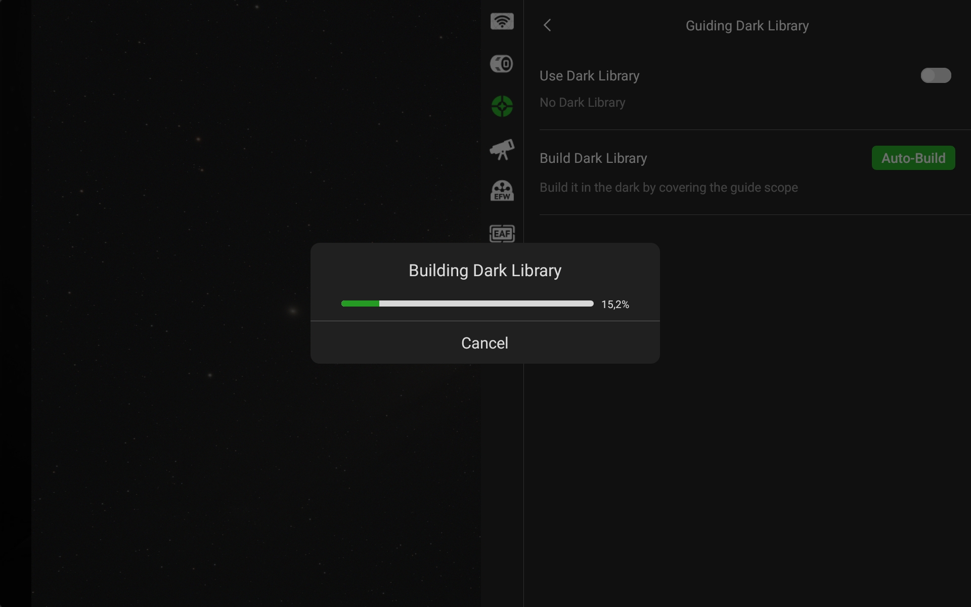

Je continue de suivre le fil de discussion pour les news et je souhaiterais revenir sur une nouveauté qui est apparue lors de la dernière version, je veux parler de la librairie de darks pour le guidage !
J'ai lancé la création de ceux-ci il y a deux ou trois semaines, mais hélas, la météo déplorable m'a empêché de tester le résultat afin de voir ce que cela peut apporter en termes de qualité et disons le tout simplement d'intérêt !
Certains ont ils pu se faire une idée ?
J'imagine que nos amis alpha et beta testeurs ont peut-être eu plus de temps pour nous faire un petit retour sur la question ?
Question complémentaire; ceux qui l'ont utilisée (la biblio de darks), l'ont-ils fait sur lunette guide ou D.O, ou les deux et quel résultat dans les deux cas ?
Peut-être y a t'il des différences dans les résultats...
Merci d'avance et bonnes fêtes de Noël à tous ! 🙂
Philippe
Modifié par Phil49
Il y a 4 heures, Phil49 a dit :
J'ai peu d’expérience, mais j'ai fais mes derniers suivis après avoir fait des darks avec la camera de suivi, cela évite d'avoir des pixels chauds pris pour des étoiles, il y a aussi moins de bruits de fonds donc je suppose que cela aide au suivi. J'ai faits des poses de 600 sec et le suivi était parfait.
Modifié par lviatour
