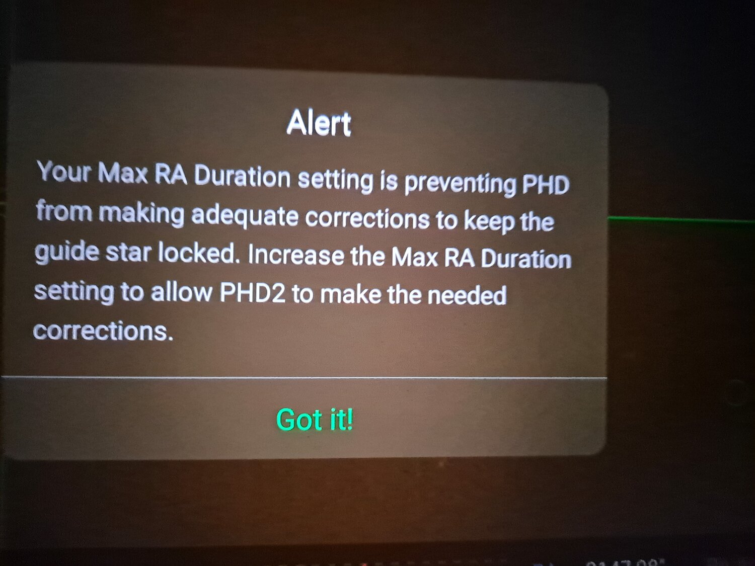

Marcus26 Posté 13 février 2023 Posté 13 février 2023 Bonjour les experts, Meade 200 lx 12" GPS, mon Asiair, et hier soir ce message, et plus de suivi... Que faire ? qui a une idée ? Merci pour vos réponses. Marcus Citer
danielo Posté 13 février 2023 Posté 13 février 2023 (modifié) Il y a 2 heures, Marcus26 a dit : Que faire ? qui a une idée ? Merci pour vos réponses. Le paramètre "Max RA Duration" détermine la durée maximale de l'impulsion que l'ASIAIR va envoyer à la monture pour corriger le suivi en ascension droite et donc in fine l'amplitude de cette correction. Si ce paramètre est réglé à une valeur trop petite par rapport aux dérives que fait la monture, l'autoguidage n'arrivera pas à suivre. Il faut donc augmenter cette valeur. Une autre possibilité est que ta vitesse de guidage soit réglée à une vitesse trop faible. Est-ce que tu es à 0,25X, 0,5X ou 1X ? (ce réglage n'est pas accessible pour toutes les montures depuis l'ASIAIR). Modifié 13 février 2023 par danielo Citer
fcouma Posté 13 février 2023 Posté 13 février 2023 il y a une heure, danielo a dit : Le paramètre "Max RA Duration" détermine la durée maximale de l'impulsion que l'ASIAIR va envoyer à la monture pour corriger le suivi en ascension droite et donc in fine l'amplitude de cette correction. Si ce paramètre est réglé à une valeur trop petite par rapport aux dérives que fait la monture, l'autoguidage n'arrivera pas à suivre. Il faut donc augmenter cette valeur. j'en profite : comment savoir quels paramètres indiquer ici ? c’est un screen pris sur YouTube Je crois que par défaut, c’est 2500ms pour le max duration merci Citer

Marcus26 Posté 13 février 2023 Posté 13 février 2023 Il y a 2 heures, fcouma a dit : j'en profite : comment savoir quels paramètres indiquer ici ? c’est un screen pris sur YouTube Je crois que par défaut, c’est 2500ms pour le max duration merci Par défaut les 3 lignes étaient à 2000 et je n'ai rien touché... Il y a 3 heures, danielo a dit : Une autre possibilité est que ta vitesse de guidage soit réglée à une vitesse trop faible. Est-ce que tu es à 0,25X, 0,5X ou 1X ? (ce réglage n'est pas accessible pour toutes les montures depuis l'ASIAIR). Je n'ai pas ce choix de vitesse de guidage avec Asiair/Meade... Citer
danielo Posté 13 février 2023 Posté 13 février 2023 il y a 12 minutes, Marcus26 a dit : Par défaut les 3 lignes étaient à 2000 et je n'ai rien touché... Je n'ai pas ce choix de vitesse de guidage avec Asiair/Meade... Comment s'est passée la calibration de l'autoguidage ? Pas de message d'erreur ? Citer
Marcus26 Posté 13 février 2023 Posté 13 février 2023 il y a 5 minutes, danielo a dit : Comment s'est passée la calibration de l'autoguidage ? Pas de message d'erreur ? Non pas de message d'erreurs, mais les 2 lignes RA et DEC apparaissaient, disparaissaient, revenaient, pyis une disparaissait, bref, ce n'était pas chouette du tout... Je viens de trouver cela sur internet : https://eastwindastro.blogspot.com/2021/02/how-to-adjust-asiair-guide-aggression.html?fbclid=IwAR3Jt_IOAR3NRCa5fWmr4cBOjq7SRuuljIXja387XmvR8VV_Sv5kn0oP6hc Citer
danielo Posté 13 février 2023 Posté 13 février 2023 à l’instant, Marcus26 a dit : Non pas de message d'erreurs, mais les 2 lignes RA et DEC apparaissaient, disparaissaient, revenaient, pyis une disparaissait, bref, ce n'était pas chouette du tout... Donc refais la calibration pour commencer. Si ça coince toujours, tu peux toujours poster ici le fichier log Citer
Marcus26 Posté 13 février 2023 Posté 13 février 2023 (modifié) Interressant : Guidage guidage....odt Et ce Tuto sur Youtube : ASiair Autoguiding Curves When Changing RA and DEC Agrr. Modifié 13 février 2023 par Marcus26 Citer
archange34 Posté 13 février 2023 Posté 13 février 2023 Pour le max duration , ne laisse pas 2000 mais descend sous les 1000 pour commencer . Citer
