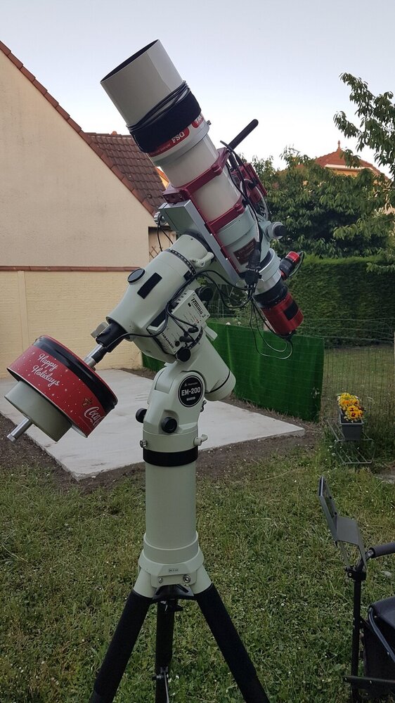

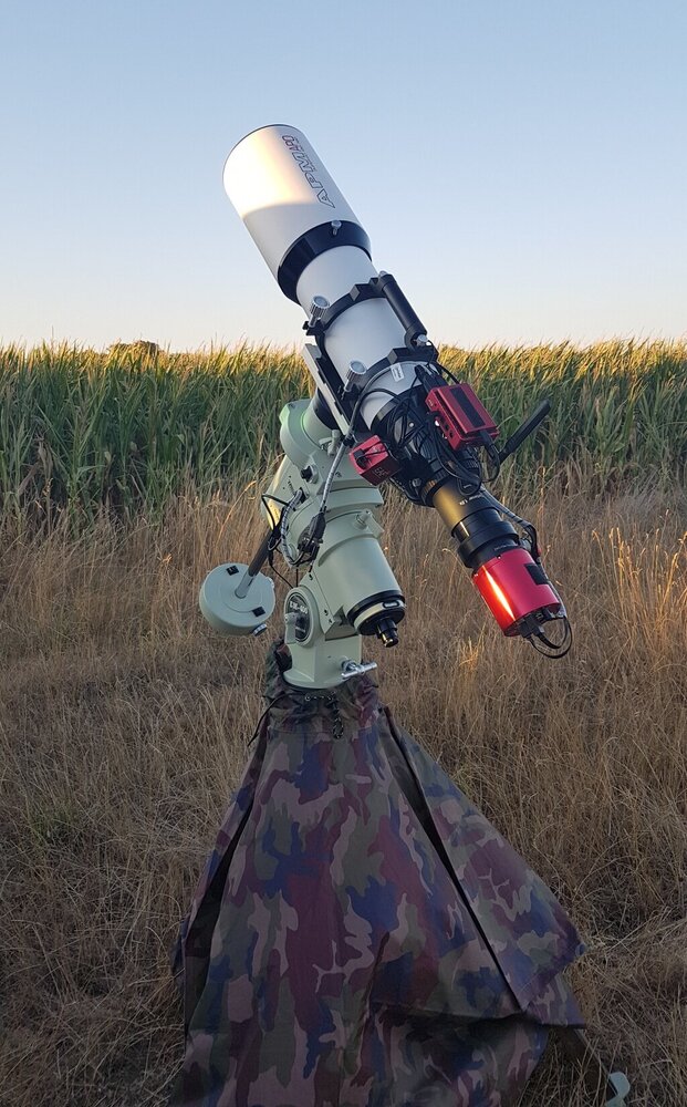

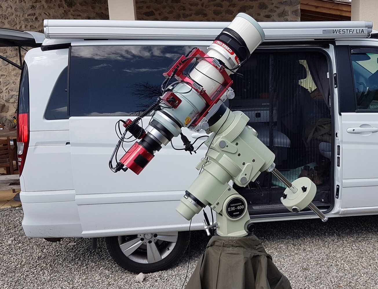

il y a une heure, Vtec35 a dit :
est ce que vous avez des photos de vos ensembles avec l asiair, et comment avez vous passé les cables pour pas que ça soit fouilli, et pas tendu
em200-bb.thumb.jpg.d773d81cc9b339f681da5d2895a7b50e.jpgAMP130-EM400.thumb.jpg.cb3294f82fa40f097a974d3307bddcda.jpgMontsainjuan3.thumb.jpg.8d2dfa364933fa9058840263a9fbcc9b.jpg

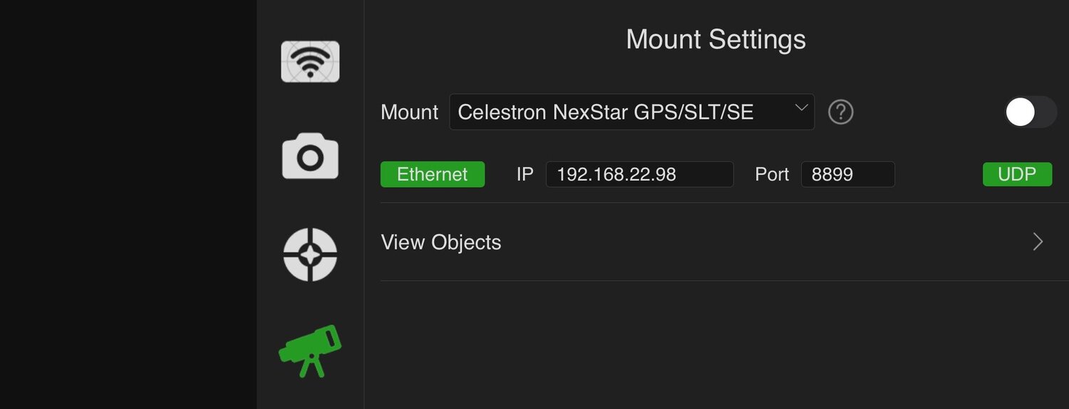

Bonjour a tous
je viens de recevoir mon asiair plus et je teste les différent modes de connection possibles..
tout fonctionne tres bien mais je me heurte juste a un probleme...
j'ai connecté l'asiair à mon reseau local en 2,4 ghz et c'est ok
ma monture est elle aussi connectée a ce réseau et fonctionne aussi avec CPWI
je voudrais maintenant que l'asiair reconnaisse ma monture celestron nexstar SE sur le réseau
je rentre l'adresse ip locale (192.188.xxxxx) et là, l'asiair me demande un N° de port  (et TCP ou UDP?)
Quelqu'un a t il une idée
Merci pour votre aide
ps c'est un nexstar evolution (Wifi intégré)
Il y a 6 heures, Vtec35 a dit :
En pleine recherche pour gérer le câblage et surtout pour ne pas devoir tout démonter et remonter à chaque fois.
Pour le moment mes câbles sont dans des gaines souple et tout est fixé au velcro. Mais je suis aussi intéressé par vos montages car c'est un vrai casse tête tous les câbles!

Il y a 15 heures, Myrdin29 a dit :
Je n'ai jamais réussi à connecter mon ex-Nexstar (Evolution) à l'ASIAir via wifi. Seule la connexion câblée USB par la raquette fonctionne, c'est celle qui est décrite par ZWO dans un guide à part : le principe est d'aligner la monture avec la raquette sur plusieurs étoiles, comme tu le ferais normalement sans PC et sans CPWI. Puis seulement de lancer la connexion côté ASIAIr via USB branché dans la raquette. L'ASIAir connaît alors la position actuelle de la monture en alt-az et ne fait qu'envoyer des commandes goto, que ta nexstar SE saura interprêter.
il y a 15 minutes, clouzot a dit :
Merci...
Cela fonctionne effectivement avec le câble mais comme l'asiair proposait la connexion wifi , je voulais tester (Curiosité malsaine! 😉 )
je me disais que SE et Evolution ne devait pas avoir de grosse différence...
je vais quand même tenter de me renseigner auprès de Celestron sur l'éventuel port a utiliser en Ethernet, on ne sait jamais
Bonne journée
il y a 16 minutes, Myrdin29 a dit :
Bonne idée, tiens nous au courant ;)
