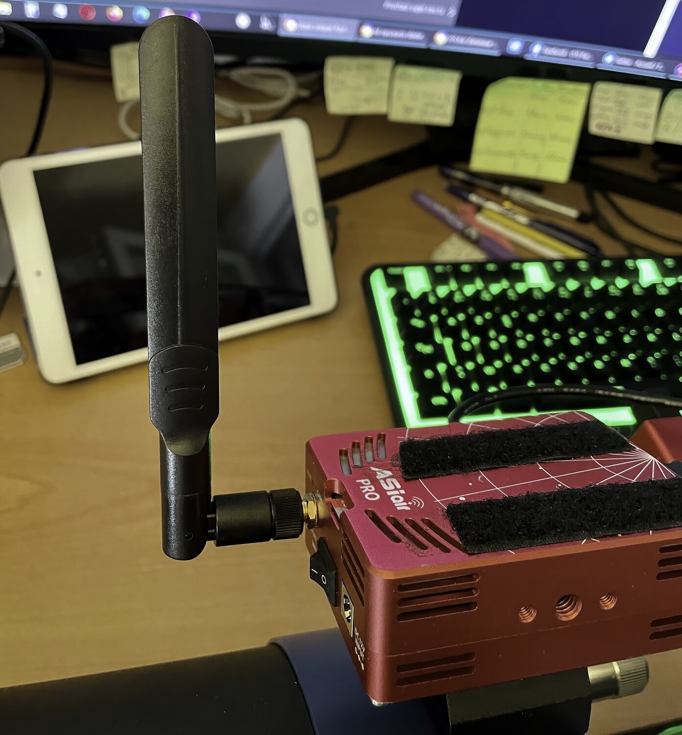

Moi, j'ai remplacé l'antenne de l'Asiair plus par celle ci, la portée est meilleure (gain à 9dbi) et il y a du fil, donc, on peut la placer où on veut. Elle est aussi aimantée, ce qui facilite la vie pour le placement.
Pour le prix, on aurait tort de se gêner. Il y en a d'autres.
lien ici: https://www.amazon.fr/gp/product/B07YCBTT51/ref=ppx_yo_dt_b_search_asin_title?ie=UTF8&psc=1
179542017_2022-09-1016_18_07-BingfuAntenneWiFi24GHz5GHz58GHzDualBandMleSMABaseMagntique9dBiC.jpg.376b4a62a89cb6ec040e777ff8670dd6.jpg

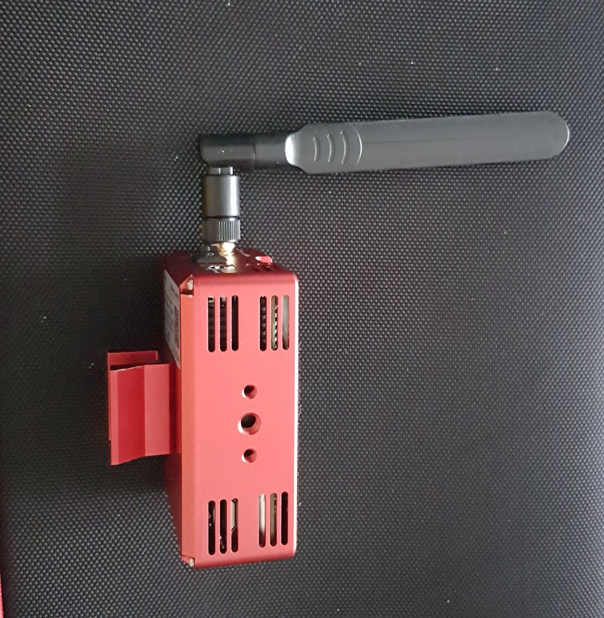

il y a 32 minutes, kaelig a dit :
cette antenne a effectivement 9 db le câble est long et trop de perte dans celui ci.
j'ai aussi cette antenne je l'ai remplacé par une antenne vissée a la place de celle d'origine ,antenne
qui avait été donnée sur ce post ,( je recherche)
il y a 48 minutes, breal a dit :
bonjour
Ça m'intéresse aussi, merci Breal
il y a une heure, breal a dit :
Ca depend de l'utilisation, mais pour moi, cela me suffit. La portée est d'à peu près 15 à 20m. Après pour aller plus loin, j'ai un câble Ethernet 50m avec un mini routeur.

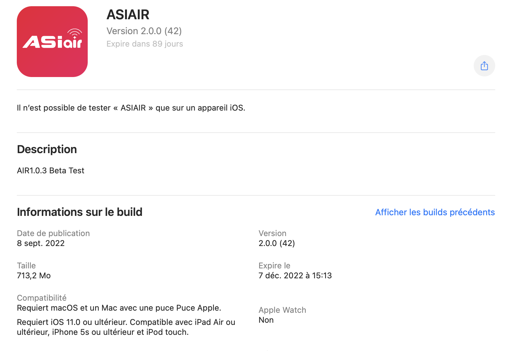

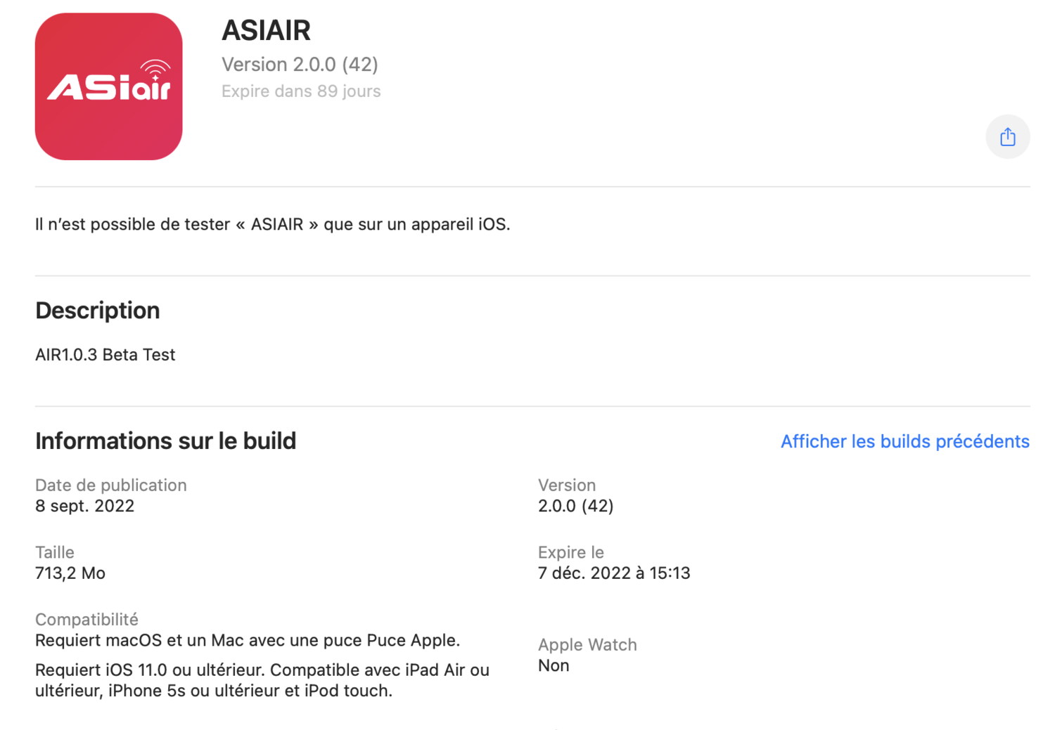

Oui merci je sais mais malgré le fait qu'il y a marqué "supported the mac on Apple silicon" si je vais sur le lien,  j'installe testflight et ensuite sur le lien ASIAR il y a marqué "Il n'est possible de tester ASIAIR que sur un appareil IOS"
J'ai un Mac M1 de 2020 avec le dernier OS
Pour continuer j'ai posté sur le forum d'Asiair. Cela devrait marcher d'après une réponse. Mais non . Testflight me dit appareil non compatible alors que c'est un M1 de 2020 avec la version 12.5.1 donc je ne vois pas. Est ce que le fait que l'Os soit en français pourrait jouer. Si quelqu'un à un mac m1 je suis preneur.
Merci

Il y a 5 heures, entreplume a dit :
ZWO a probablement oublié de cocher (ou a décoché) une bête case "make this app available" dans App Store Connect. S'ils sont au courant (ils le sont probablement), ça va se débloquer rapidement, rien à refaire de leur côté.
Bonjour oui j'ai fait encore des essais hier mais j'en ai un peu marre en gros si je me connecte en station mode sur l'extander je vois bien que la connexion avec le mot de passe a l'air OK au moment où je quitte et qui doit faire le reconnecte il va me demander l'adresse IP et là si je rentre celle que j'ai vu préalablement il me dit que l'adresse IP n'est pas bonne du coup j'ai essayé de me connecter sur le réseau de la livebox directement et là au moment de l'authentification il me dit que le mot de passe est pas bon alors que le mot de passe est ok
Il y a 19 heures, breal a dit :
C'est exactement celle-ci que j'ai mis sur mon Pro et mon Plus (mais en RP-SMA la mienne, d'où l'échange du câble interne) :
Elle fait 8dB mais au global elle ne porte pas beaucoup plus loin que la 3dB d'origine, et surtout elle a le même soucis, à savoir polarisation verticale qui fait que selon la position de la monture, on perd le signal. Soit il faut monter l'ASiair sur le trépied, soit il faut déporter l'antenne avec un câble (j'ai aussi un câble de 3m mais la perte est trop grande).
Une autre solution c'est de monter une antenne via le RJ45, type antenne Outdoor avec injecteur POE pour l'alimentation.
J'ai vu des bidouilles d'antennes directionnelles avec une boîte de Pringles, je vais tenter ça :D:D
Il y a 2 heures, Colmic a dit :
Idem ici, rien de plus par rapport à une antenne classique 2-3 dBi ; les Chinois sont décidément spécialistes en unités de mesure qui ne ressemblent en rien aux nôtres.

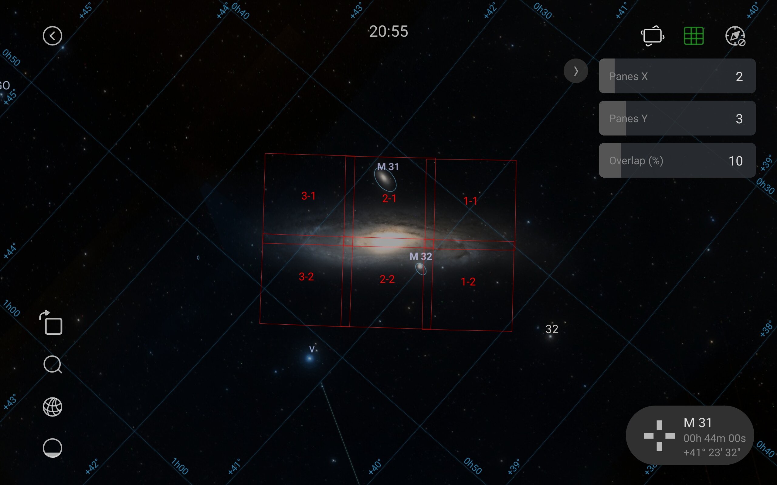

Bonsoir Colmic,
J'ai fais un essai hier soir, sur la fonction mosaïque:
1- choix de la cible => ok
2- activation du bouton "Mosaïque" => ok
3- paramétrage du nombre de cadrage en X et en Y avec taux de recouvrement => ok
4- le bouton "Plans" ne m'apparait pas en bas à droite (voir copie d'écran ci-dessous); une mauvaise manip de ma part ?
Screenshot_2022-09-12-20-55-58-942_com.zwoasi.asiair.thumb.jpg.d3fbe64ac16fa5a461a3539555e87d43.jpg

Il y a 10 heures, willy7624 a dit :
Tu dois d'abord être en mode Plan dans le menu principal.
Le 10/09/2022 à 23:07, clouzot a dit :
Merci du retour c'est ce que je pense aussi vu que la 19.2 tourne sans souci sur mon mac. Ils l'ont débloqué cet été. je ne le savais pas encore quand j'ai posté pour la béta. Je ferai un autre essai on verra bien
Modifié par entreplume

Hello à tous
Juste pour vous tenir au courant pour ceux qui on un Mac M1, toujours impossible d'utiliser la béta 2.0 (la 1.9.2 finale fonctionne sans problème). Zwo a répondu qu'ils regardaient ça il y a 6 jours. Ils feront une réponse ensuite.

J’ai testé hier la dernière bêta et j’ai eu beaucoup de soucis. L’EAF qui part en vrille, plus de retournement au méridien, des pointages très hasardeux malgré une MES nickel.
Avez vous eu les mêmes phénomènes ?
